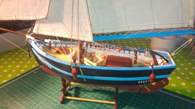

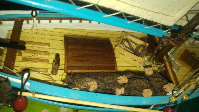

Re: bon retour (pequeño bote de pesca)

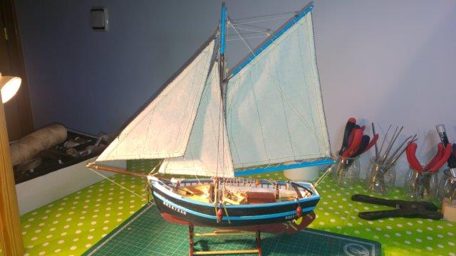

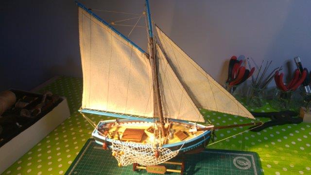

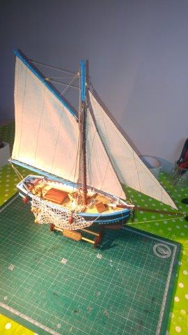

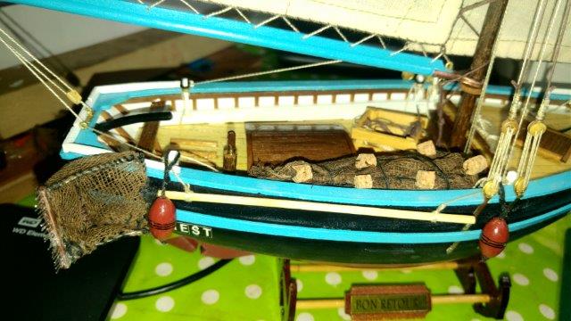

Bueno ya he terminado otro barco en mi astillero, como en anteriores barcos me gusta añadirles detalles para hacerlos unicos, a este le he añadido , un ancla, una caja , unas bollas para proteger la barca y una red que tejí yo mismo.
Creo que el resultado es bastante bueno, pero bueno, ya me diréis si os gusta o si veis cosas mal realizadas, para así corregirlas en el futuro.
Si alguien tiene alguna pregunta, que no dude y me la haga, estaré encantado de responder.
muchas gracias
Mi próximo barco es el king off mississipi de artesania latina.
muchas gracias
Ya que pides opiniones...
Te ha quedado bien; es un barquito muy alegre y te felicito por ello
Pero lamento decirlo, es un CONCHERO, no un ballenatero.
Lo digo por el tamaño de los agujeros de la red.
Estos barcos "araban" los fondos marinos en busca de moluscos bivalvos con cestas provistas de rejillas y redes.
Esta actividad es muy dañina para los fondos marinos, como toda la pesca de arrastre.
En esa red tuya, ni una sola ostra o almeja se retendría y casi ni una merluza siquiera.
Te doy una idea.
O bien haces un arte de arrastre apropiado, controlando bien la escala, o quita la red sin más (una pena el esfuerzo, pero nos pasa a todos).
Este barquito, me imagino que serviría para transportar a los pescadores al sitio de la pesca y por medio de "esquileros" o redes pequeñas circulares con mango, "arar" el fondo arenoso en aguas de poca profundidad
Este otro es un barco bastante más grande que el tuyo (un ostrero de Chesapeake Bay) y el arte de arrastre de fondo, es ese montón de hierros negros.
Para que te hagas una idea de la escala

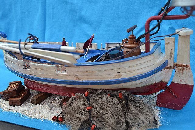

Te doy una idea.
Puedes usar gasa de vendajes y teñirla, se ajustaria mas a la escala.
La cuestión es que este barquito seguramente no debería llevar redes...(al menos como la que pones)
Para esta escala, si te empeñas en poner redes, vete a una mercería y compra un trozo de tul, de velo de novia.
Lo hay en casi todos los colores, aunque el más acertado según creo sería el marrón oscuro.
nailik, la red de tu "bot de llum" sí está a escala y da el pego
NOTA: Si compras tul, en las tiendas "Estilo Pontejos" tienen un tul de malla cuadrada, que es más apropiado que el de malla exagonal o poligonal.
ok muchas gracias.la verdad es que si que es muy desfasada la escala, jejeje.
os hare caso y quitare la red y mirare a ver como me queda con la gasa o con el velo. gracias por las opiniones.

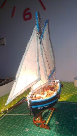

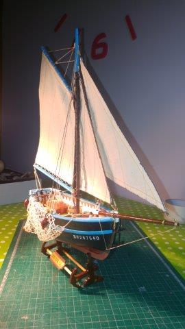

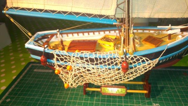

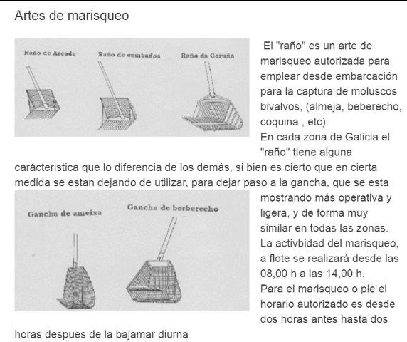

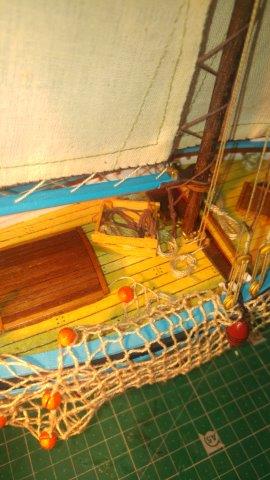

Bueno ya he modificado el bote, le he hecho un "raño o gancha" y ademas seguí vuestro consejo y la red la he hecho con gasa teñida.
El resultado creo que es optimo y he intentado hacerlo a escala.
Gracias a todos por los comentarios y recomendaciones.
Veo que te has documentado.
La gasa teñida queda bien.
A por otro...
A por otro...
