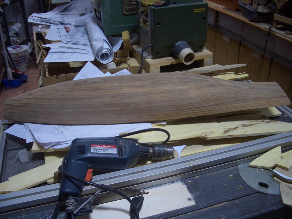

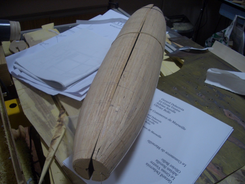

El casco exterior.
Re: Ictineo II
vaya que si promete, ese casco se ve muy bonito, buen trabajo en el forrado.... ese submarino me gusta mucho..
estare atento a nuevos avances, desde ya tomo asiento en primera fila..
:wink: :wink:

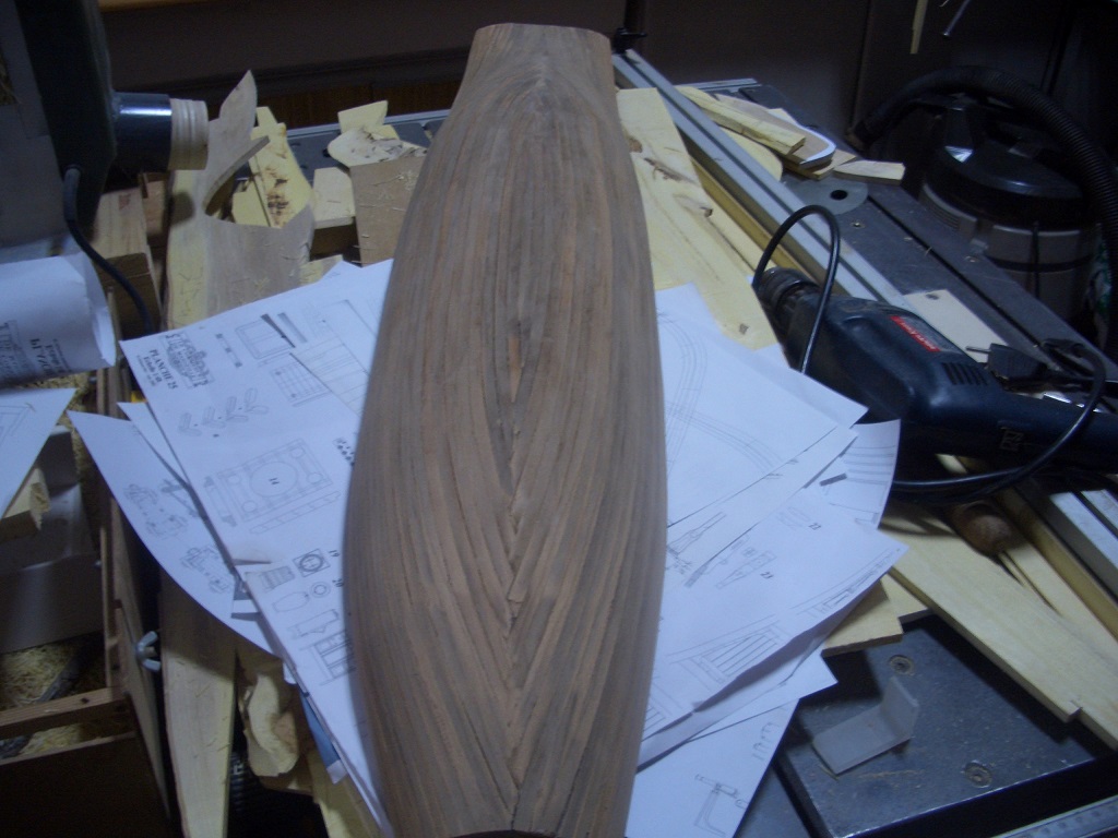

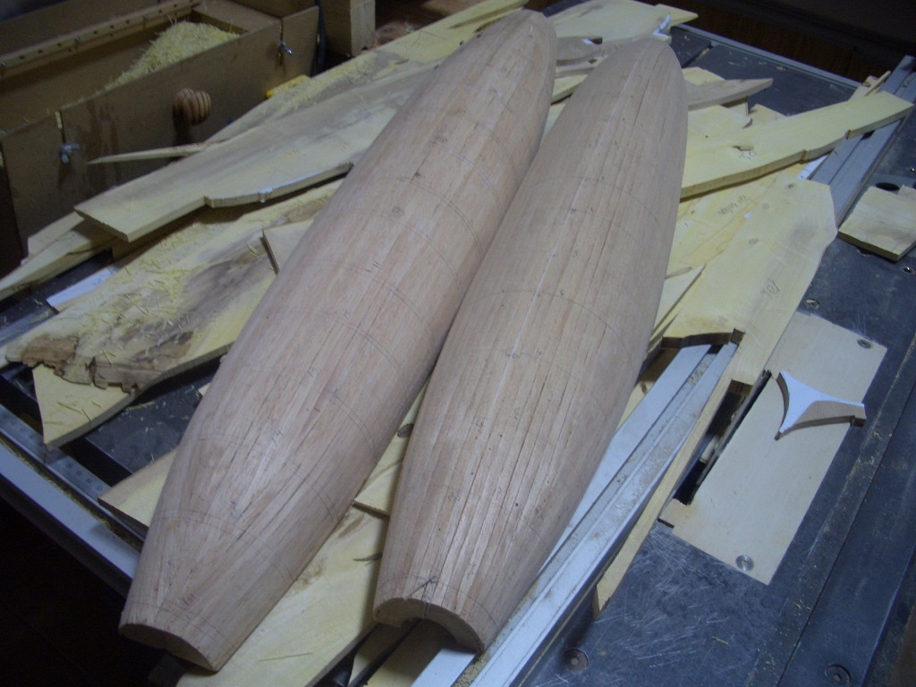

El casco completo del Ictineo II, aunque en el plano solo viene la mitad, yo hice el casco completo ya que mi idea era la de ponerle una bisagra y solo cuando lo exhibiera lo abriría, ya se vera que están todas las piezas hechas para cubrir los dos semi cascos.
alcazaba
Mensajes: 548
Re: Ictineo II
Mensaje por alcazaba »
Gracias Gerardo, por el apoyo a mi trabajo, como la mayoría de las piezas son producto de una revolución están muy bien hechas.
Mensajes: 2637
Re: Ictineo II
Tiene buena pinta ese Ictíneo. :lol:
Parece que las dos mitades últimas que has puesto, tienen un segundo forro...¿Es así?.
Si pones las bisagras ¡que no se vean nada por fuera!...
¿ No sería mejor un sistema de "macho hembra" y quitar completamente una mitad de la otra para mostrarlo al espectador admirado?.
Es que lo de las bisagras me rechina un poco, aunque es tu modelo y harás lo que te plazca
Buen trabajo

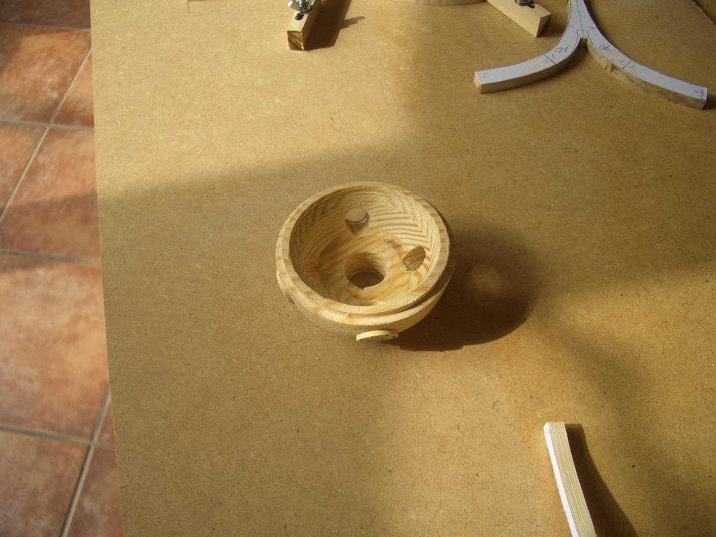

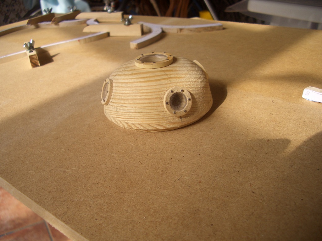

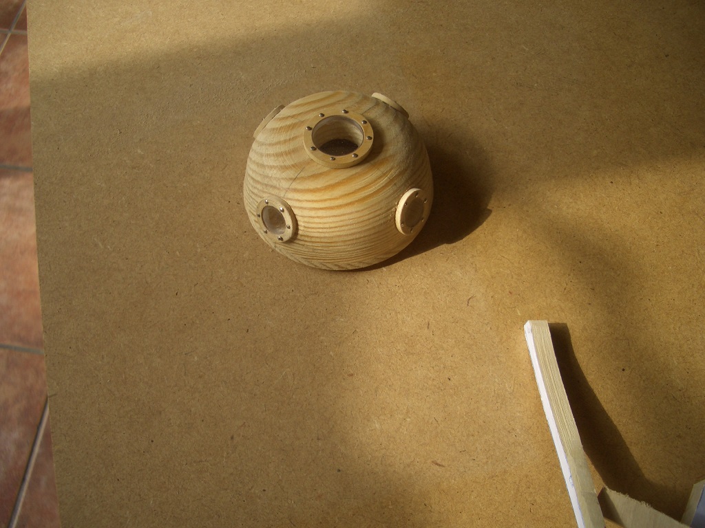

En la primera imagen, se ve en la pieza un resalte para encajar en la proa.
Lo he barnizado con goma laca con el fin de pintarlo con acrílico y que la madera una vez pintada se vea fina, y otra vez me dirijo a los franceses que han hecho un trabajo magnifico y por no dar una mano de imprimación a los cañones se ve el repelo de la madera y no ha quedado el trabajo fino en cuanto a la artillería.
El barco en cuestión, es el Comercio de Marsella que como este trabajo lo tienen terminado es imposible dar ningún consejo. Mas adelante iré contando los fallos que le he visto a los jardines , los cuales intentaré arreglarlo en mi modelo.
Ojos de proa, esta como se ve sin pintar.
Llevan unos acetato que hacen las veces de cristal.

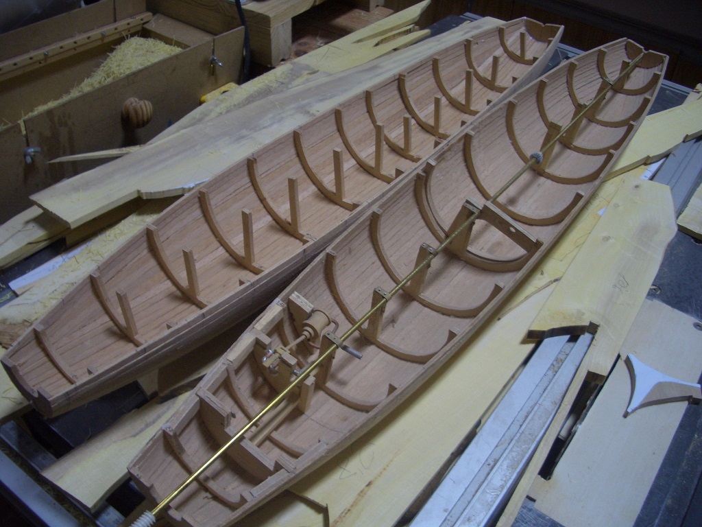

Las dos mitades presentadas, se le tiene que hacer el ajuste para que encajen bien.

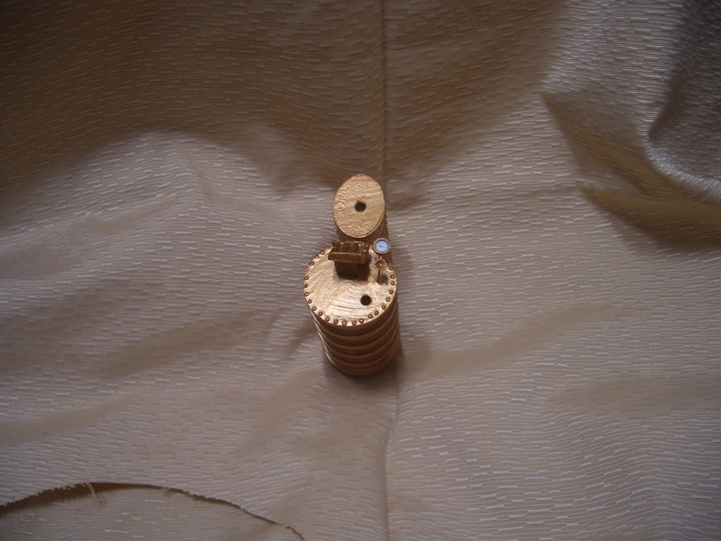

El color negro le da aspecto mas real de la maquinaria de este submarino, he hecho pruebas con el color negro y me gusta mas.
El depósito redondo es la caldera, el avalado es el acumulador de vapor
En esta otra vista se ve mejor el conjunto,
He probado con varios colores de acrílico y al final me he decidido por el negro.

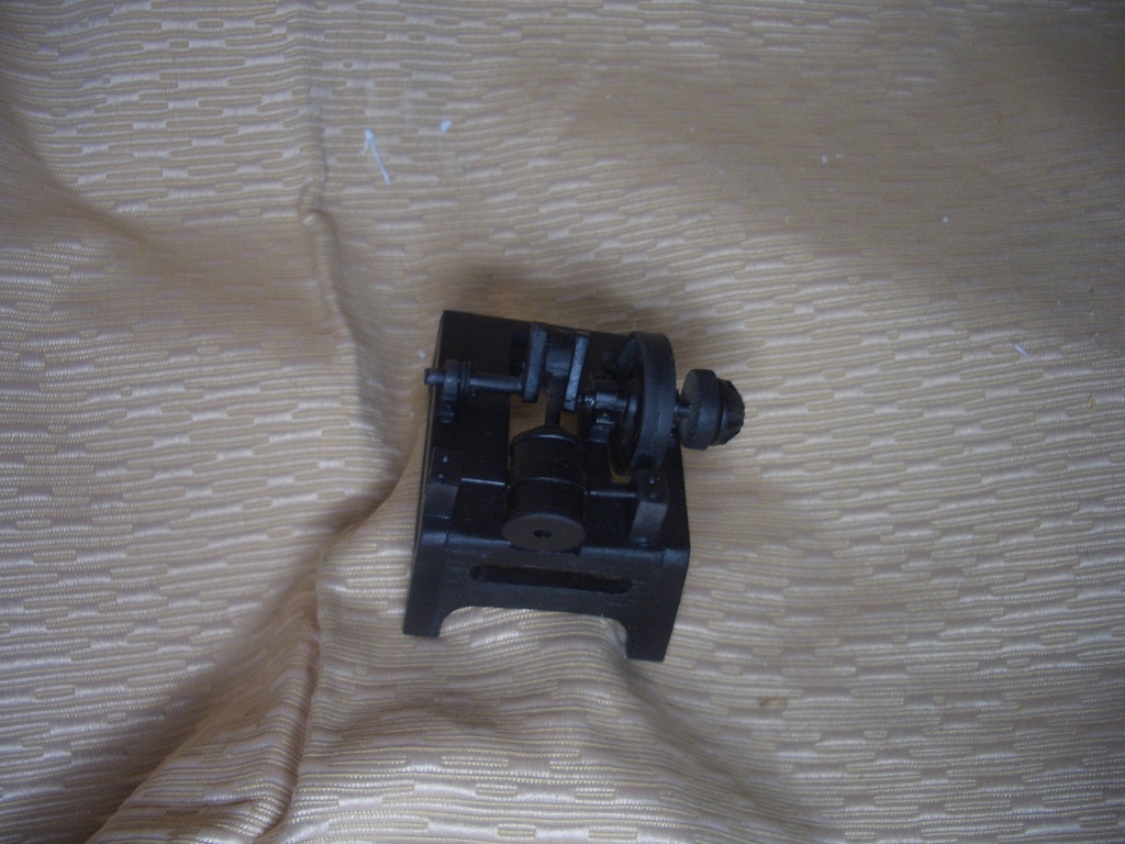

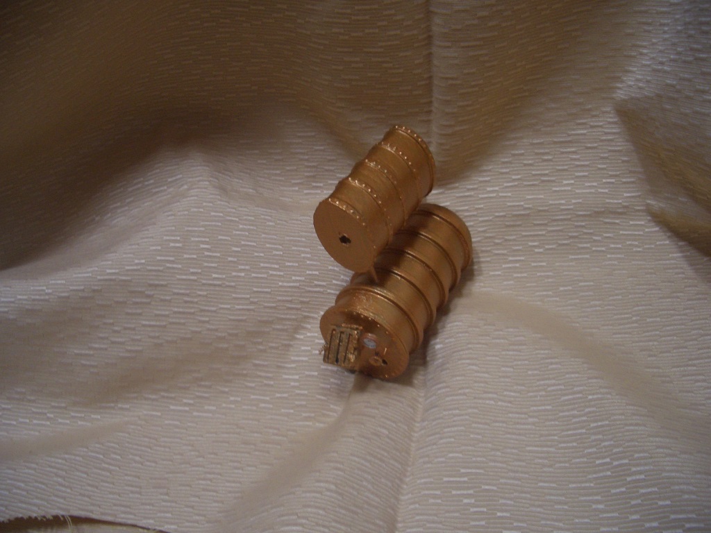

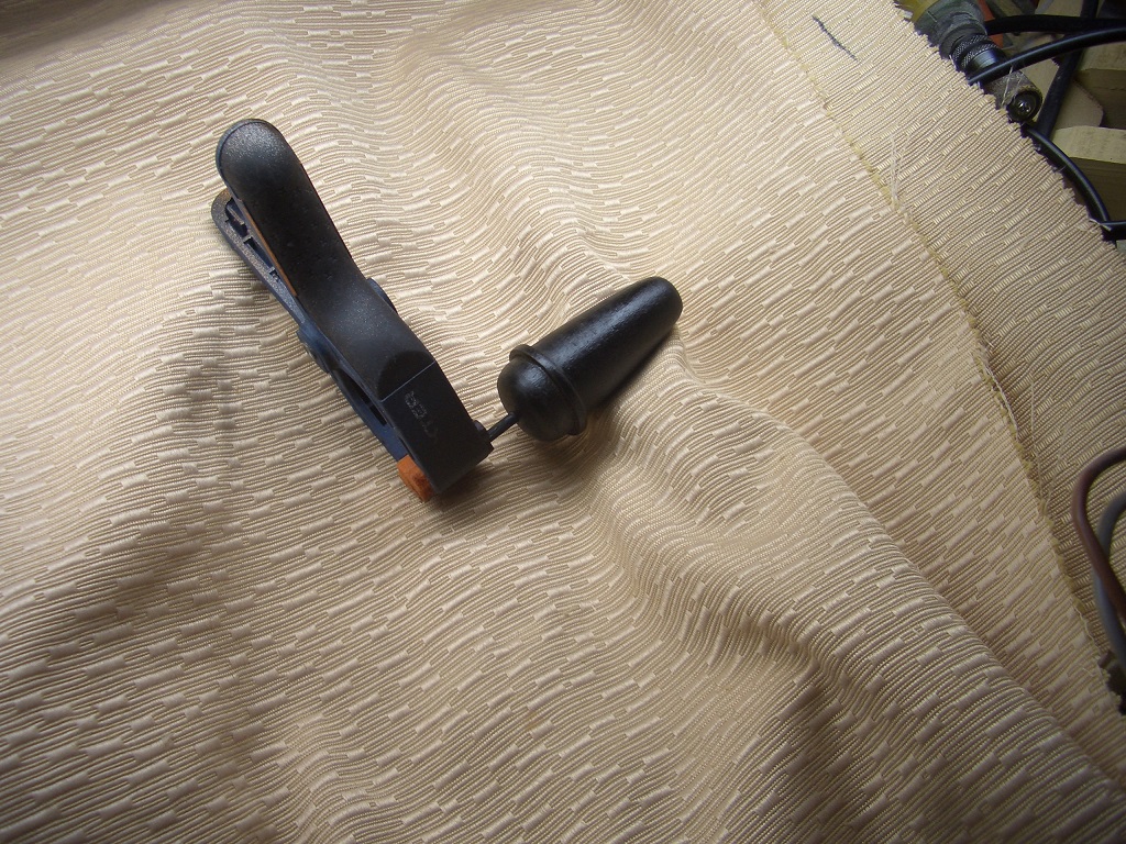

Maquina a vapor para la navegación submarina.
alcazaba
Mensajes: 548
Re: Ictineo II

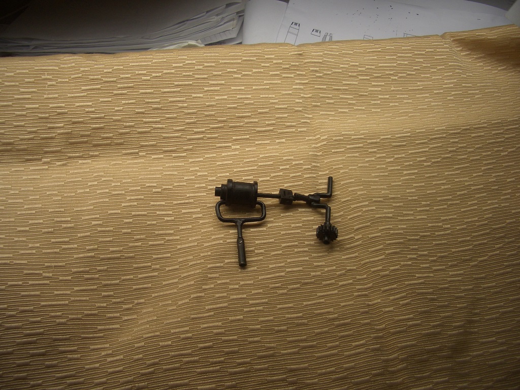

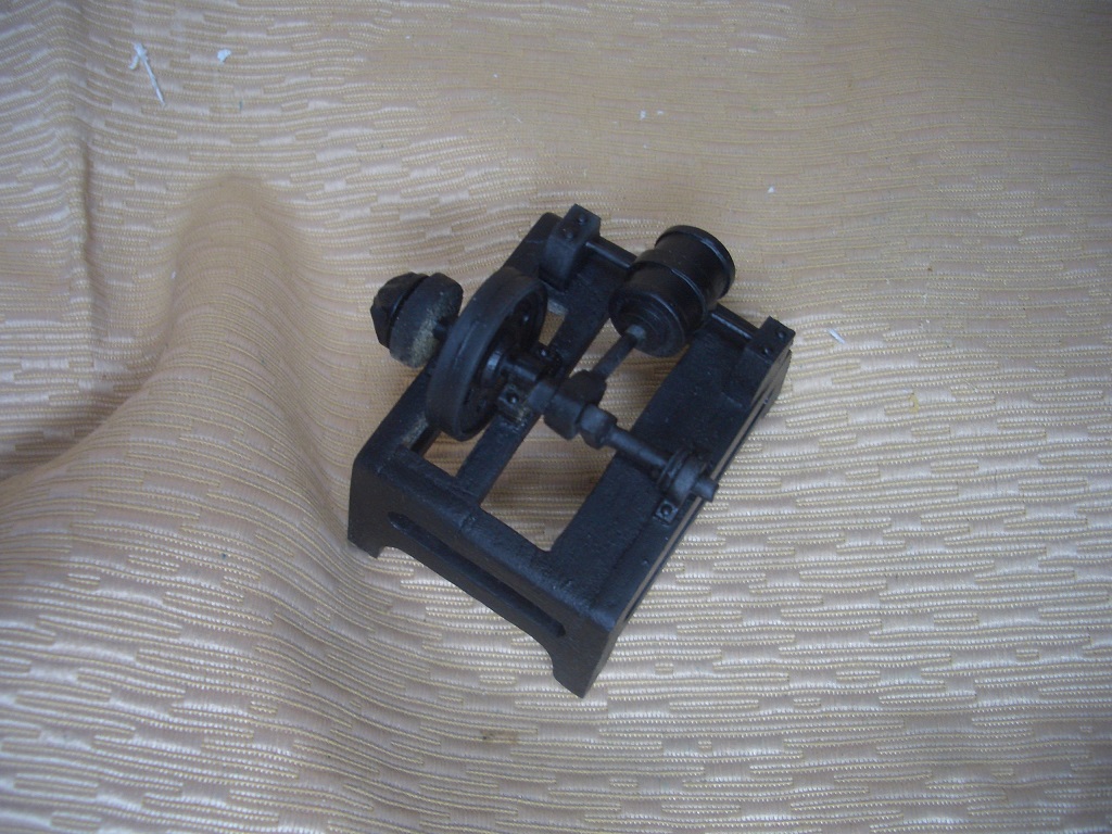

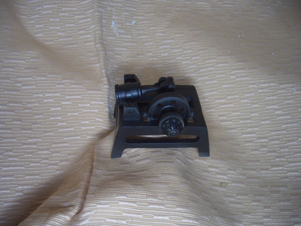

Dos tipos de bombas unas de presión y la otra de aire y conducción.
Bombas de presión
Bombas de presión
Bomba de aire y conducción.
