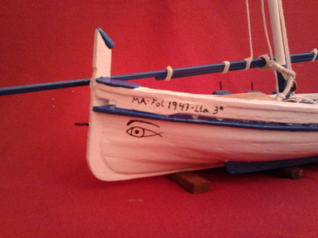

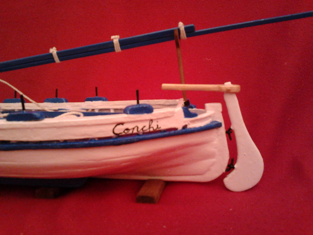

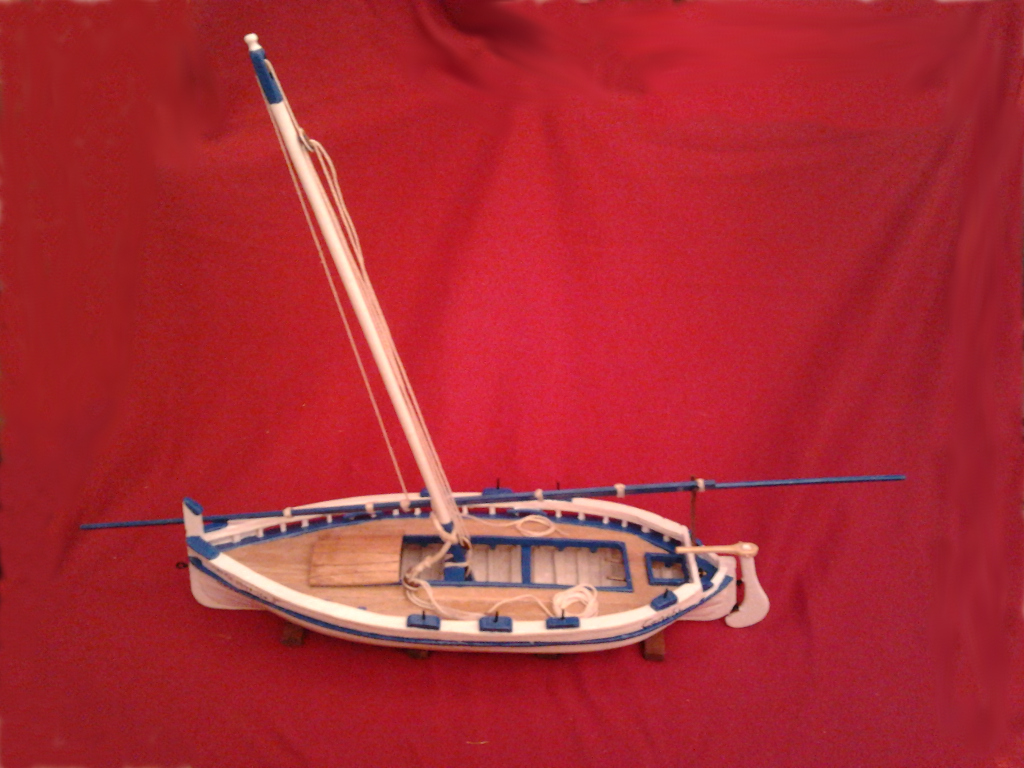

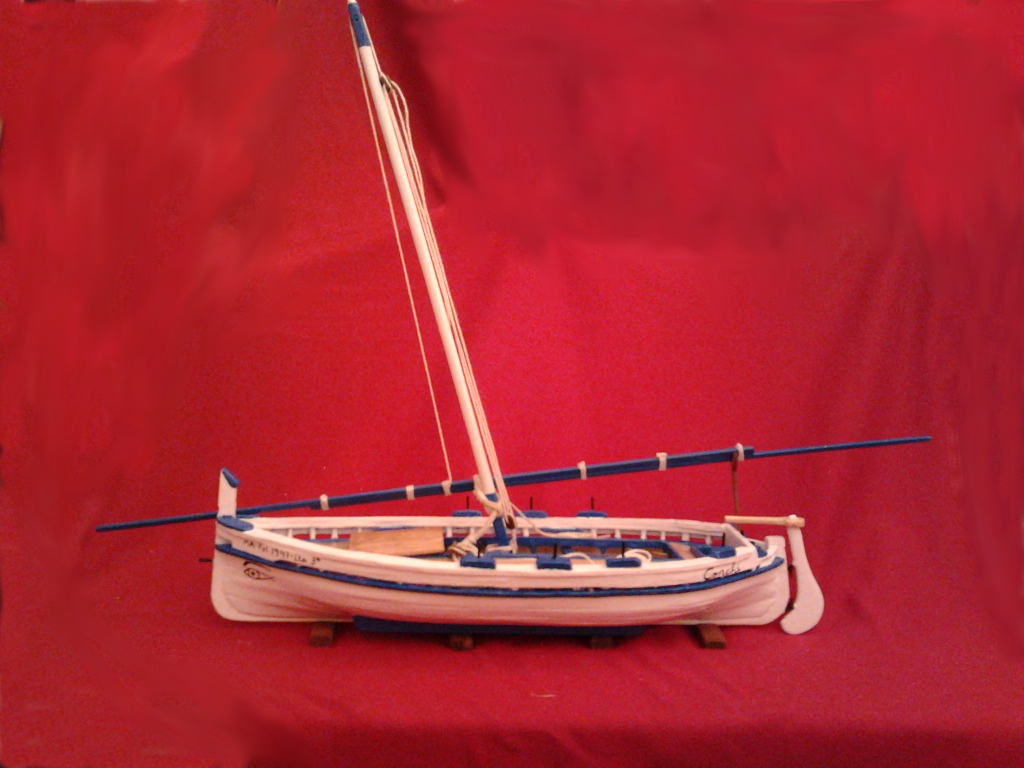

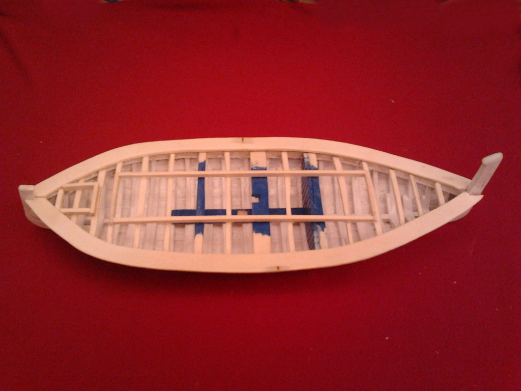

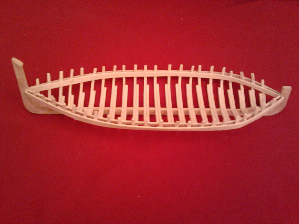

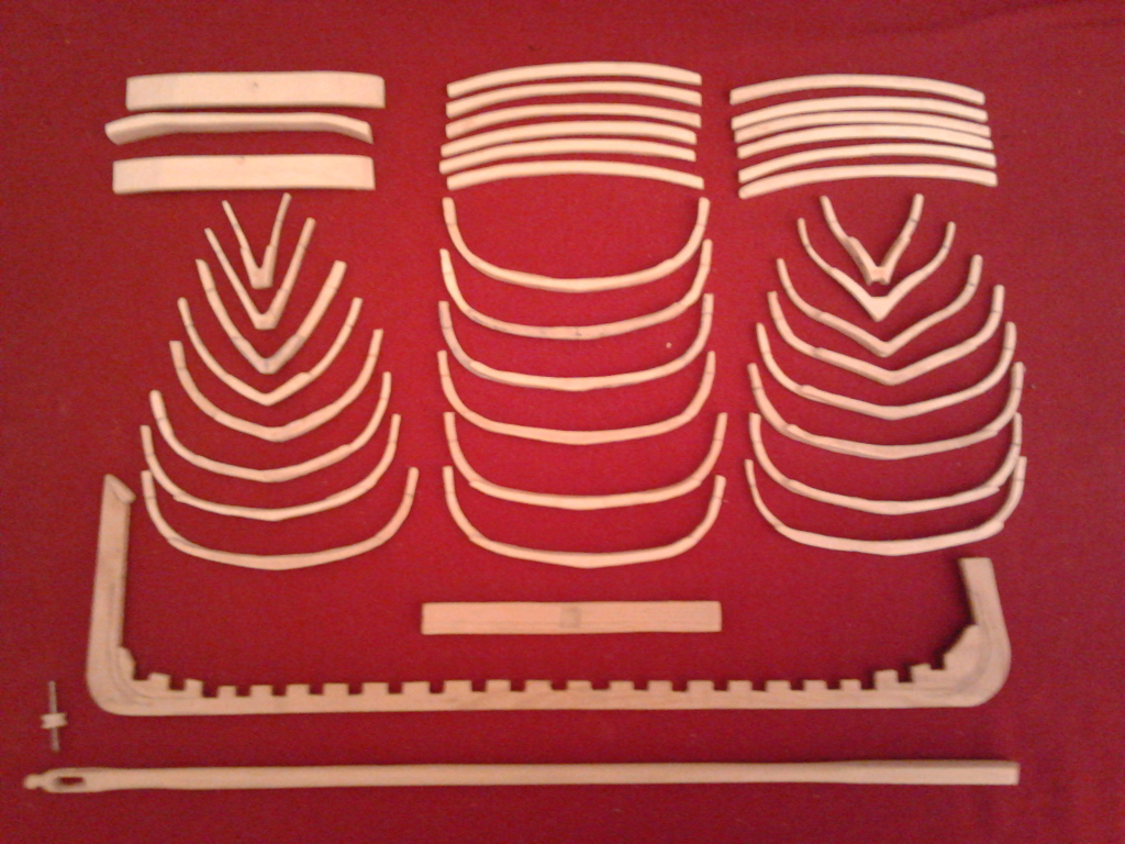

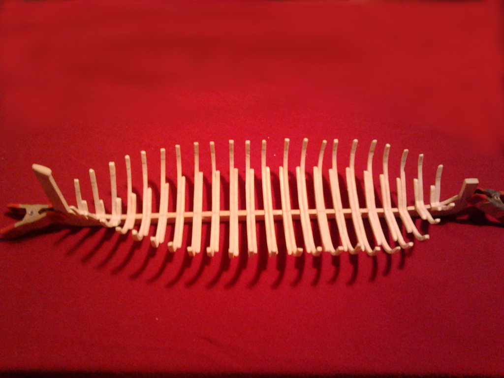

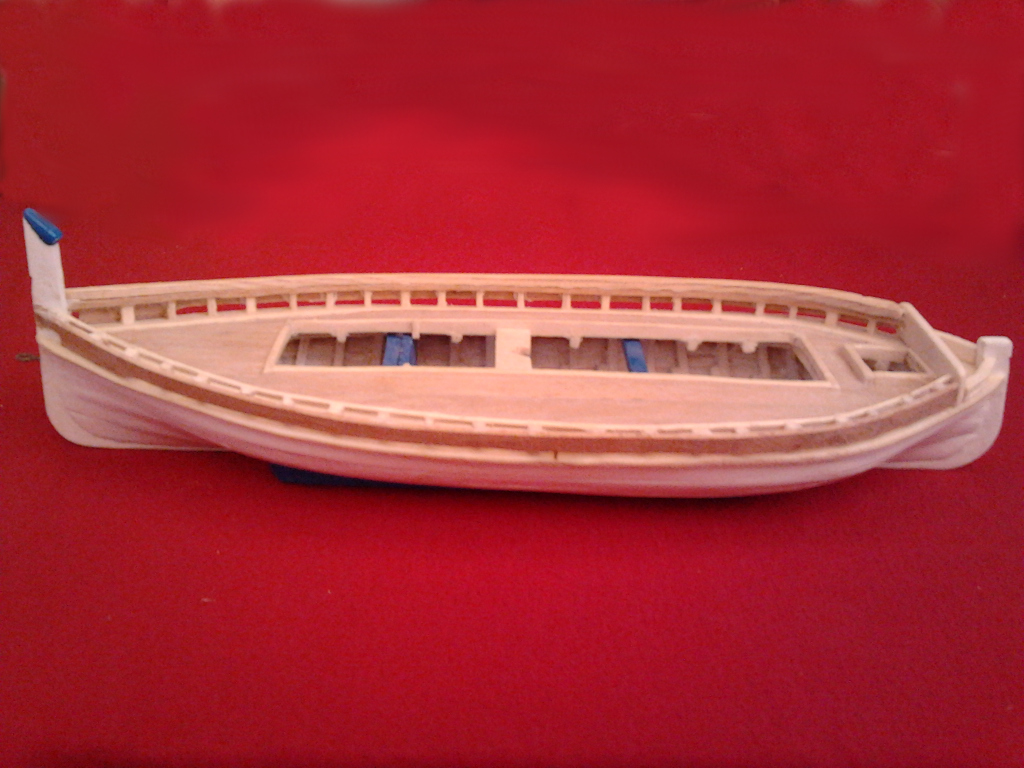

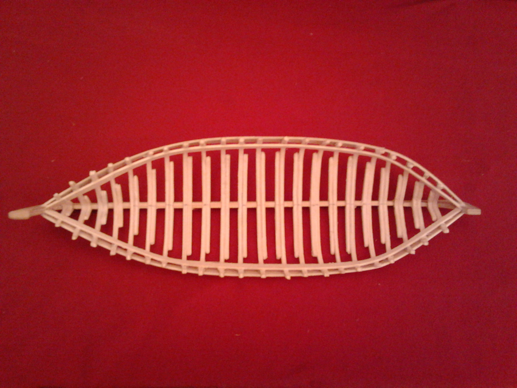

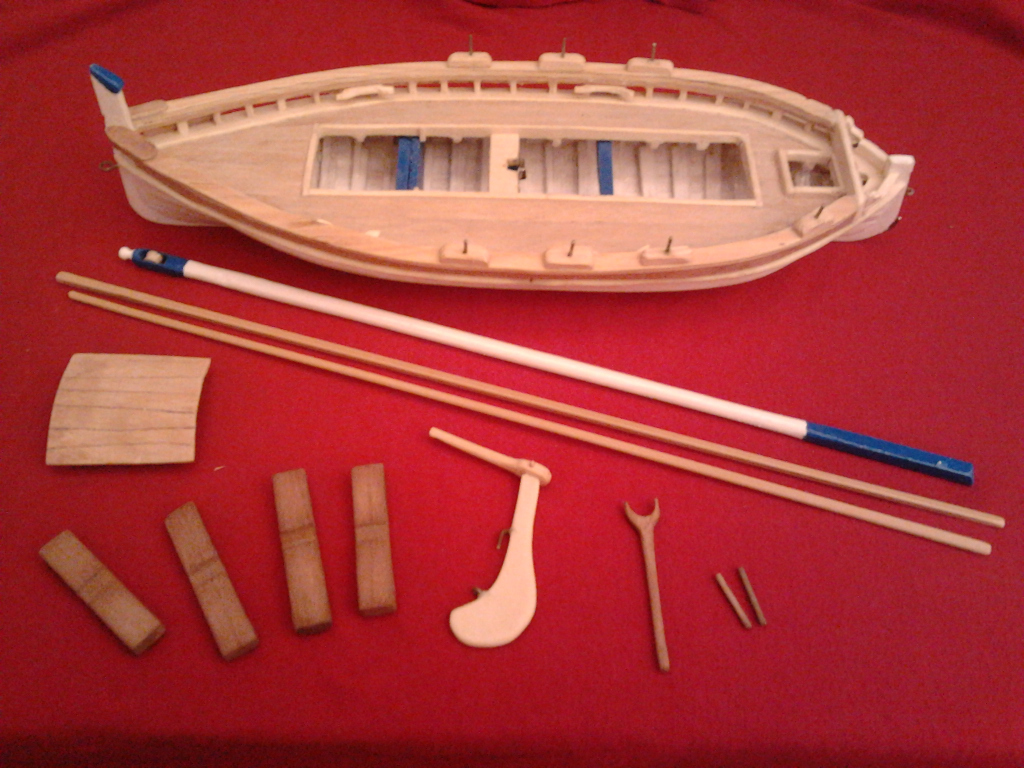

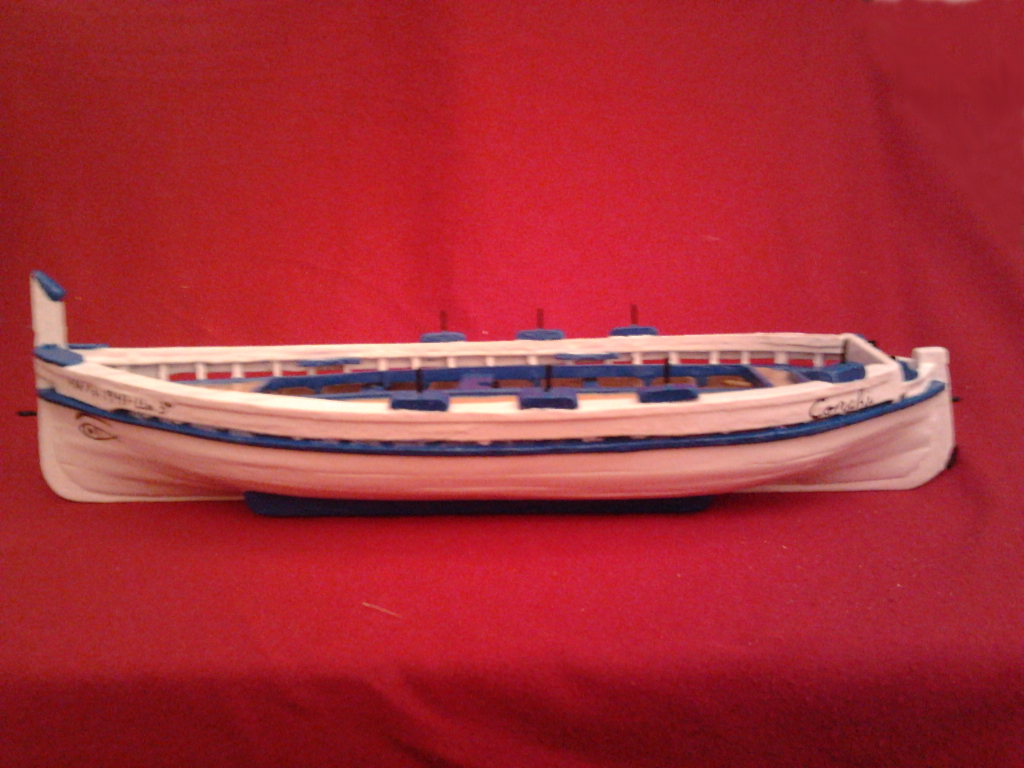

Hola, aquí os presento mi segundo trabajo. Una barca o barquilla de sardinal malagueña. Está realizada a escala 1/20 con maderas de caja de frutas, menos el palo de la vela que esta tallado en el palito de un algodón de azúcar.
..............................................Modelo...................Supuesto real
Eslora......................................30 cm........................6 m
Manga máxima.........................11 cm .......................2,20 m

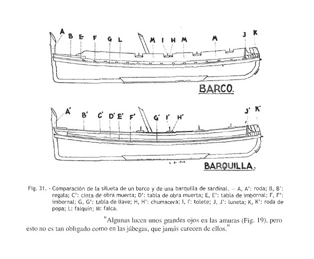

Para su realización me basé en los planos del "Juana y José" de cincodedos para la obra viva. Como quería que tuviera una eslora un poco superior a la de los planos alargué la quilla y dupliqué algunas cuadernas centrales. No sé si eso se hace así, pero el resultado para mí es satisfactorio. Para la obra muerta me basé en los dibujos de "El boquerón y la sardina de Málaga" de Luis Bellón y elegí la barquilla porque me pareció más fácil que el barco, según mi poca experiencia, lo mismo estoy equivocado.
Aquí van las fotos del proceso:

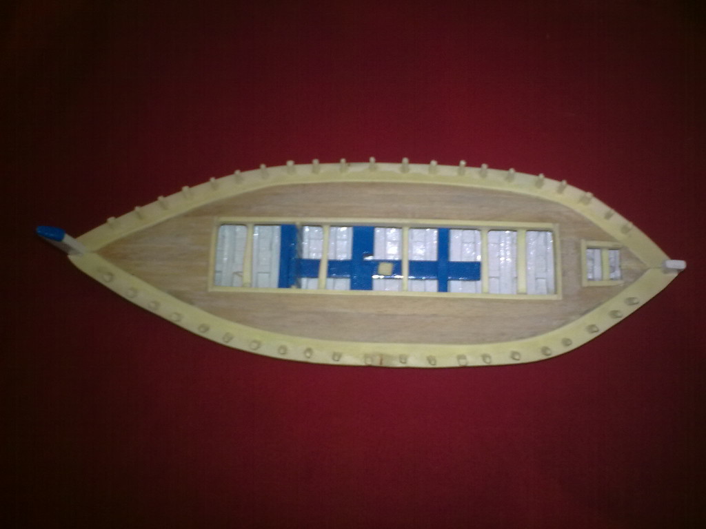

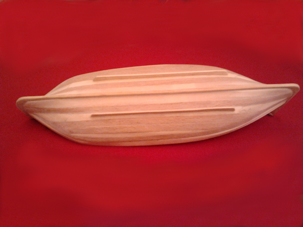

Para forrar el casco puse en practica lo leído en este foro sobre el tema. Todavía tengo que mejorar, porque no le cogido el punto aún a los atunes y las puntas de algunas tracas me han quedado afiladas, pero al menos me han quedado todas bien ajustadas, sin hacer formas raras y no he tenido que enmasillar el casco para dejarlo uniforme como me pasó con la jábega.
Antes de poner la cubierta pinte el interior de la barca, que con la cubierta puesta seria mucho más dificil, y ya que estaba pinte tambien el exterior.
De nombre le puesto el de mi madre.

Yo soy un enamorado de las barcas tradicionales, y aunque no soy malagueño de nacimiento, esa tierra es en realidad mi segunda patria chica.
Te ha quedado un modelo muy bonito y lleno de sabor. Demuestras tener buena mano, y las embarcaciones tradicionales son muy agradecidas y resultonas. Si me permites un consejo, suele quedar mejor el blanco un poco "matado" que en estado puro... pero sin que ello desmerezca en tu sardinal.

Gracias Zapalobaco, yo soy otro boquerón lejos de casa.
Gracias Javier, como dije antes estoy aprendiendo y cualquier consejo para mejorar es bien recibido. No entiendo bien eso del blanco "matado", ¿es algún tono de blanco? Si me lo aclaras lo pondré en practica en el siguiente modelo.
cuartara
Mensajes: 774
Re: Barca de sardinal malagueña
Mensaje por cuartara »
Consiste en añadir al blanco una mínima proporción de color (por ej. ocre u otro color terroso) de tal manera que adquiera tonos tirando hacia el hueso y lo apague un poco, pero hecho de forma muy sutil... Ocurre algo parecido con el negro y en realidad, con todos los colores muy puros, hay que apagarlos un poco para aplicarlos en nuestros modelos.
De todas maneras, haz pruebas de color, que no te supondrán casi nada si las haces en la madera de cajas de frutas que empleas.
Lofoir
Mensajes: 9
Registrado: Dom Nov 15, 2015 11:39 pm
Ubicación: Jabalquinto (Jaén)
Mensaje por Lofoir »
¡Entendido! Gracias por el consejo. Como bien dices, por madera para hacer pruebas de color no será problema. Además de con el blanco haré pruebas para matar el azul que tengo, que tambien es muy vivo.
