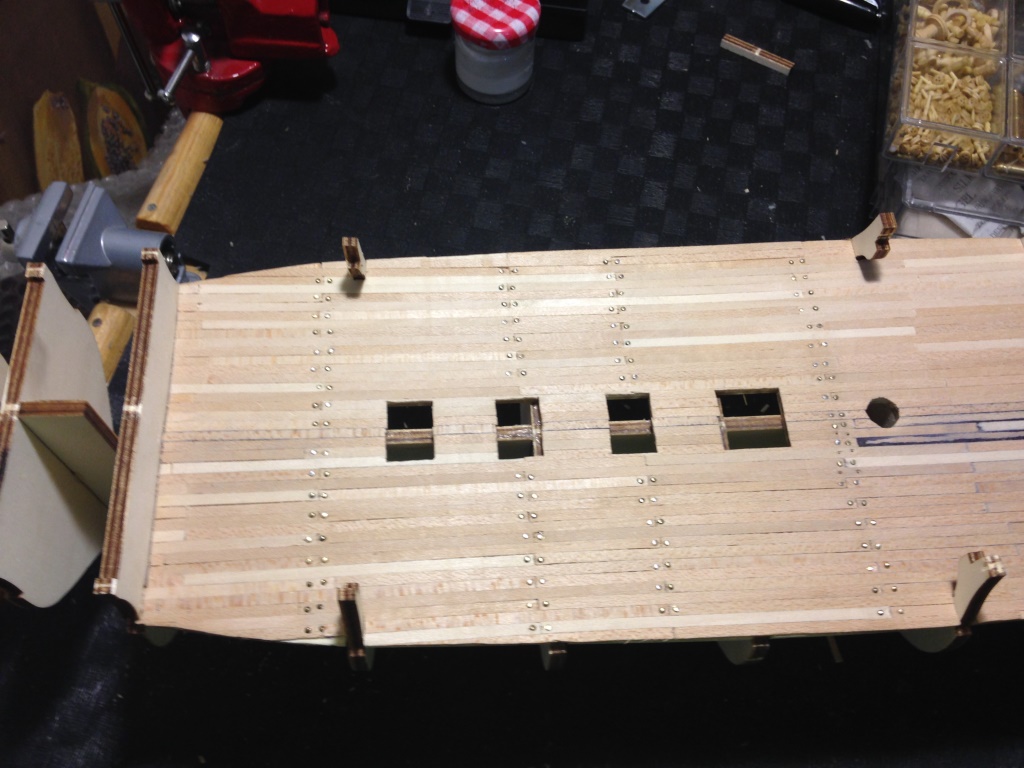

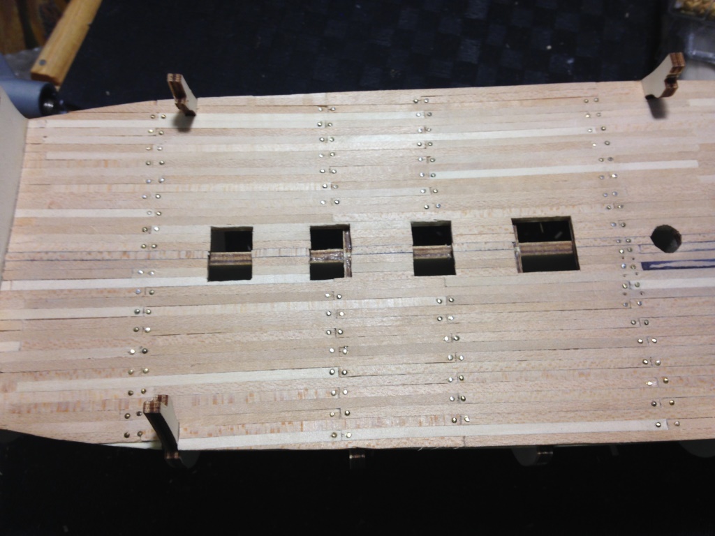

tengo una duda, estoy forrando la cubierta inferior con tiras de 3 mm y realice una prueba con los clavos cortandoles la cabeza y no me gusto visualmente el resultado, esto debido a que se pierden visualmente (esteticamente queda muy bien). y en realidad me gusta mucho como quedan con la cabeza( aunque se que no queda escala). como ven, la forma a escala o la que luce mas visual?.

Hola sergio con respecto a la duda que tienes de si dejas la cabeza de los clavos o no te dire que una cabeza tiene mas omenos 1'5 milimetros loque a escala 1/85 que es tu fragata equivaldria a mas o menos a 12'5 centimetros de cabeza yo personal menteprefiero cortarla . Si no quieres poner clavos cortados prueba a marcarlos en la tabla con un porta minas de 0'5 se veran mas y estaran mas o menos a escala . Animo tiene muy buena pinta esa fragata te sigo un saludo.

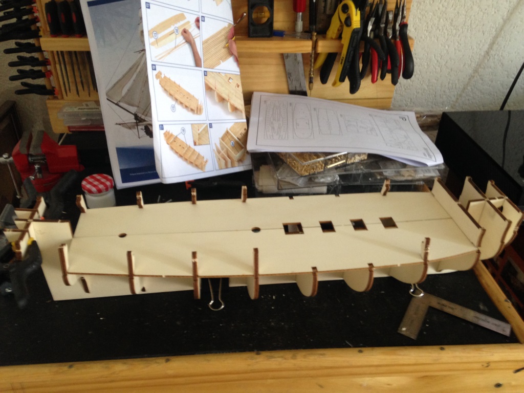

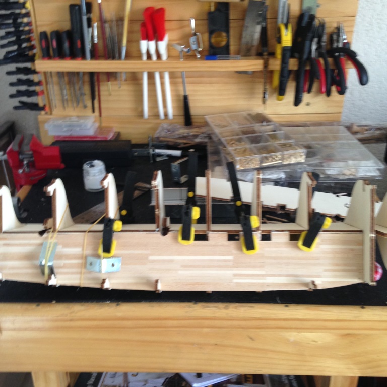

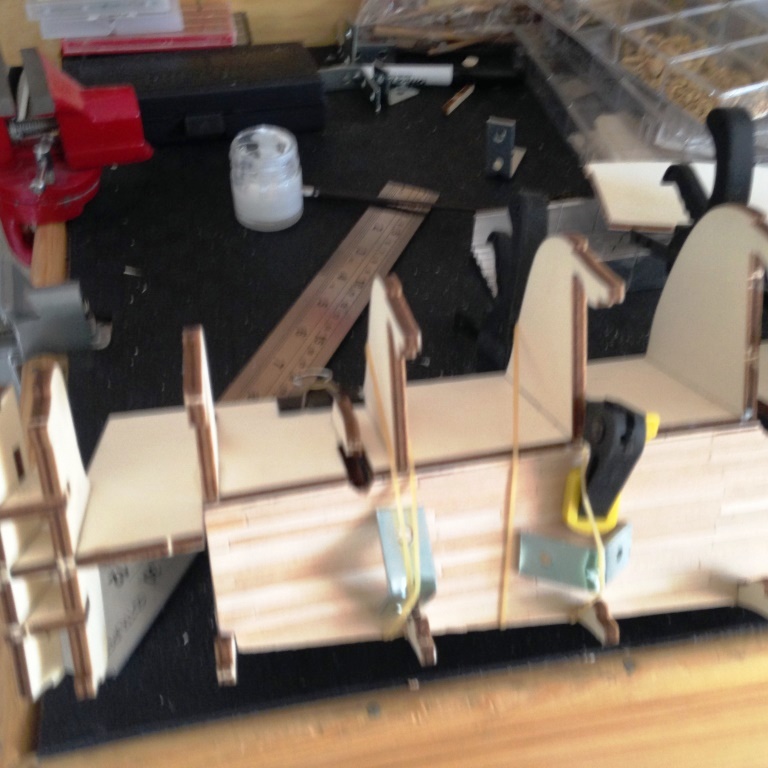

armando la cubierta inferior.
