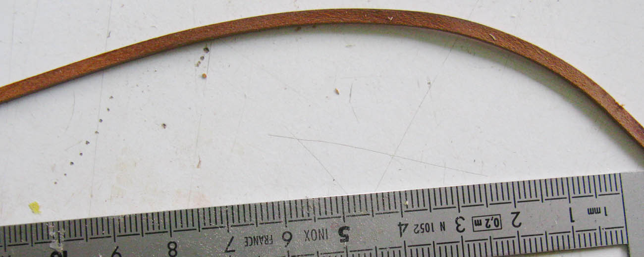

Hola Tasso, eres un valiente. A esa escala yo no sabría ni sacar las plantillas para las tracas. Afortunadamente 3x1 mm. es una buena sección y con mi artilugio que estaba casualmente en servicio he curvado una para ver, te pongo la foto.
Pero la escala tiene una ventaja: nadie te va a decir nada si no le haces los remaches, y si la representas navegando a vela te escapas de la misión imposible de hacer los remos, además la nave de Gokstad no llevaba dragones ni serpientes, era una nave de recreo no de guerra. Puede quedar muy bonita navegando en las lisas aguas de un fiordo.

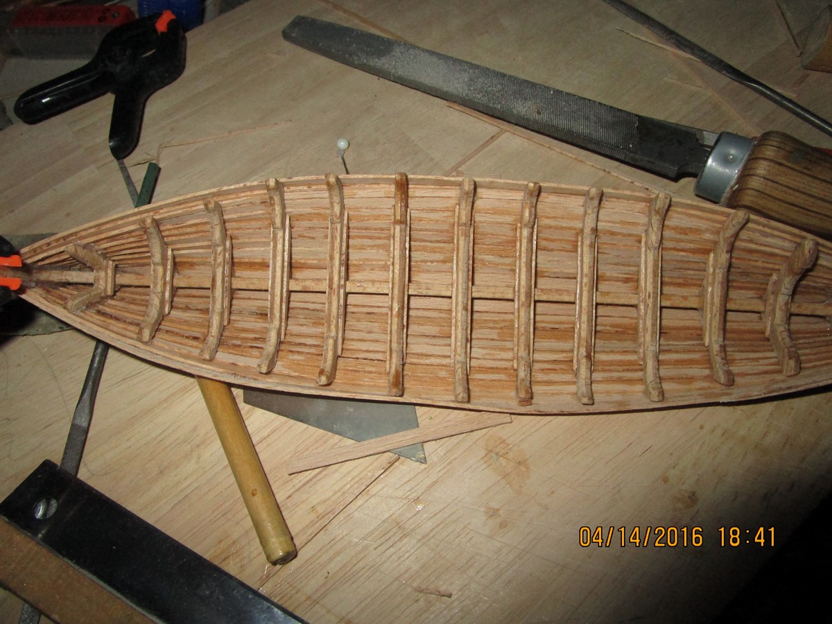

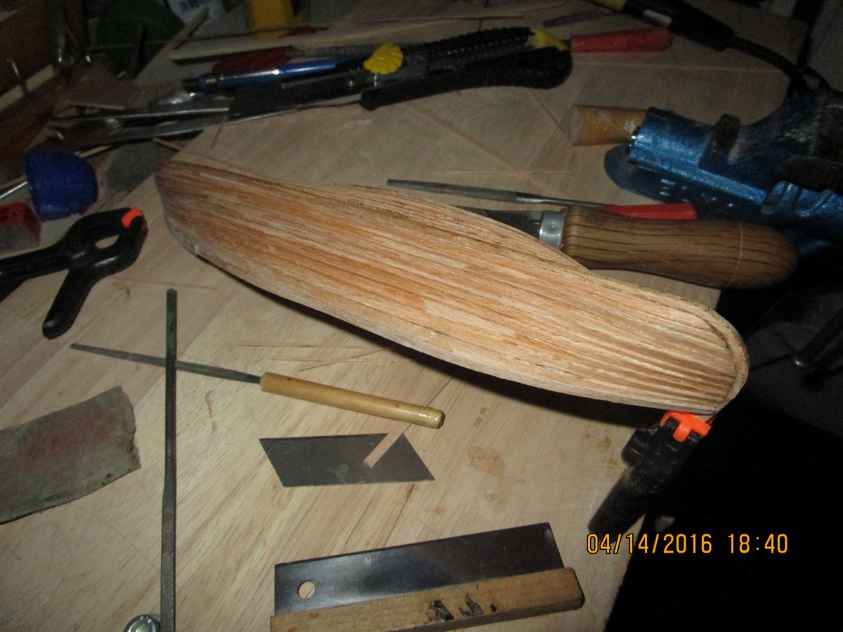

Buenas tardes ,tema fotos proceso ver los de liberto ,Michael, pues es ir colocando tracas en tingladillo y las estoy pasando canutas si no centras bien el eje de crujía con las cuadernas, me faltan colocar 2 en cada costado para concluir. un saludo gracias por postear un saludo Tasso
Re: Construcion de un Drakkar La nave GOKSTÄDT a 1:80
Os adjunto tres fotos ,como veréis ni están barnizadas ni acabadas de pulir etc. es para que veáis como va el tema un saludo Tasso
Hola Tasso, como bien dice Leopoldo y Liberto a esa escala te va a ser muy difícil ejecutar algunos de los tantos detalles que tiene esta maravillosa nave.
Por otro lado,veo en varias cuadernas centrales que al parecer no están muy bien alienadas y es por eso que se vea parte de la borda metida para dentro...pero creo que si quieres aun se puede corregir,por lo demás la veo bien a simple vista.
Esto es todo muy relativo, no quisiera que pensaras que estoy mirándote el trabajo con lupa,ya que depende de ti lo que quieras conseguir al final, es decir, puedes hacer un modelo que quede bastante bien y no te comas tanto la olla como yo por ejemplo.
También no se si la vas a pintar o no,si no la pintas y pretendes dejarla vista de madera es muy aconsejable que antes de colocar las piezas ya las tengas casi a punto de lija,.....ya que luego después de puestas te sera muy difícil de rematar de lija todos los recovecos o rincones que lleva.
Un abrazo y animo ..
Miguel Angel.
Miguel Angel.
Buenas tardes Michael, y demás companys, efectivamente, las he estado corrigiendo, y las estoy pasando canutas. tema de lijado tienes mas razón que un santo, La nave no es para exposición es para mi he intento hacerla con delicadeza pero soy un manazas y siempre estoy corriendo ,pero creo que dará el pego, ha esa escala la vi en un viaje que hice a los fiordos y me enamore de ella ,pero en la tienda pedían un hue... y parte del otro y me dije porque no la hago yo tontorrón y en eso estoy un abrazo Tasso

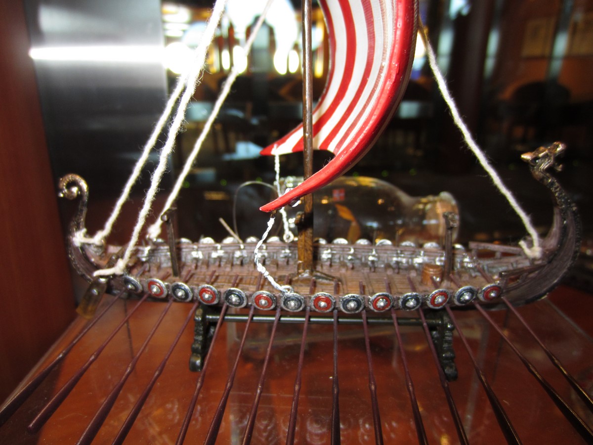

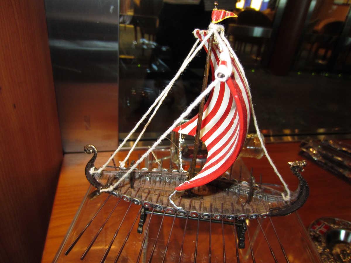

os adjunto dos fotos del que vi en la tienda.
- Mensajes: 5693
Tasso, esa nave que pones tiene un aparejo impresentable.
Y el planteamiento se las trae, me recuerda al cofre del Cid , las sevillanas, toreros y espadas que venden en las tiendas para turistas, pero en bastante peor.
Aún pasando de que una nave vikinga si va a vela y la vela va bien hinchada mete los remos , y de que si va a vela mete también los escudos, el grueso de las brazas estay obenques etc es descomunal y si la vela va hinchada las escotas deben ir tirantes no colgando.
Ahora si te gusta...
- Mensajes: 2634
Te cae un cabo de esos en la cabeza (aunque lleves un casco con cuernos) y te mata fijo.
¡Mon Dieu, quel horreur!
Buenas tardes companys , completamente de acuerdo con vosotros, la que estoy haciendo no se parece ,ni sera de esa forma . gracias y un abrazo Tasso
