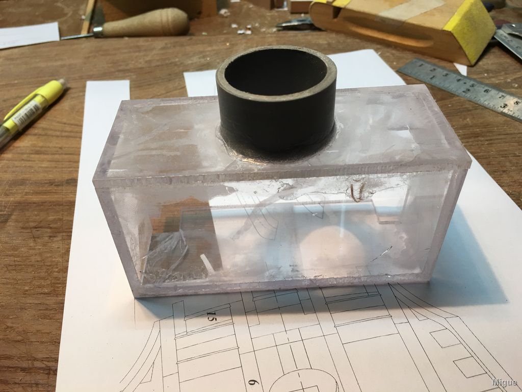

Cómo todas las máquinas Proxxon la reguesadora Proxxon DH40 es una pequeña maravilla, robusta y potente dentro de sus limitaciones por su reducido tamaño pero para mí tiene un problema en su acabado y es que no tiene sistema de conexión a la aspiradora con el consiguiente desparrame de virutas y polvo expulsado por delante cuando trabaja.

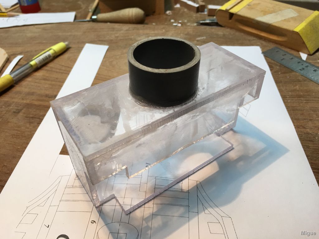

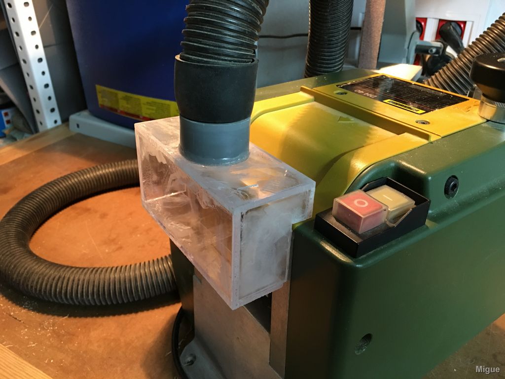

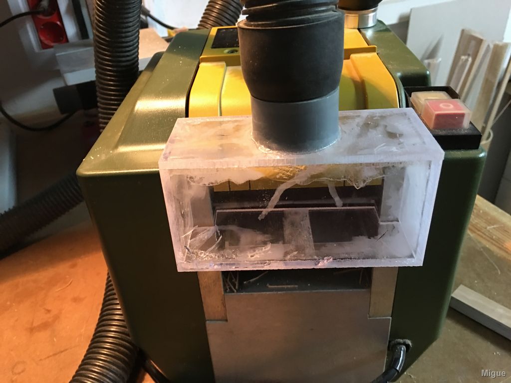

Estos días he estado cortando y regruesando bastante madera con lo que he vuelto a sufrir este problema. Intentando solucionarlo he hecho el prototipo de un adaptador para poder conectar la aspiradora con unos trozos de plancha de metacrilato. Como veréis en las imágenes no ha quedado nada bonito pero sí que os aseguro que funciona perfectamente. Ahora ya puedo hacer uno más decente…
En este video podéis ver como se lo traga todo.
Adaptador de aspiradora para la regruesadora Proxxon DH40

Hola que raro, no te contestaran, antes alguien que yo, pues es una muy buena idea, como dices la maquina es buena, dentro de sus limites, tiene ese problema, pero menos que otras regruesadoras que llevan rodillos de lija, que todavía forman mas polvo perjuicio a los pulmones, al fin y al cabo esta, con las cuchillas suelta virutas, parecidas a las que dejaría un cepillo manual de los de toda la vida, como digo muy buena idea, feo que va, el pegamento tiene que unir no pasa nada que tenga algún churrete que otro para lo que es, yo lo dejaría si para ver la viruta si va entrando o bueno puedes pintarlo de amarillo o verde chillón tipo proxxon, de verle algún problema que insisto no lo tiene, es que la maquina cabrona esta, la DH40 suelta también viruta por la parte de entrada de la madera, pero menos que la trasera, nada si tiras el viejo prototipo me lo mandas je je je, pero insisto esta muy bien dale tiempo muchos te lo dirán y muchas gracias por la aportación.

Tiene toda la razón en cuanto a que normalmente suelta algo de virutas por la parte de delante aunque ahora parece que no suelta tantas, supongo que algo se lleva la aspiración. Cuando acabo de regruesar, como el tubo de la aspiradora es de quita y pon rápido, saco el tubo y aspiro lo poco que no se ha llevado.
El espacio en donde trabajo no tiene ventilación, solo está la puerta de entrada, y me preocupa mucho el tema del polvo en suspensión que acabamos respirando sin darnos cuenta y poco a poco voy haciendo inventos para intentar evitarlo en lo posible. Estoy trabajando en algo que en breve colgaré a ver qué os parece.
