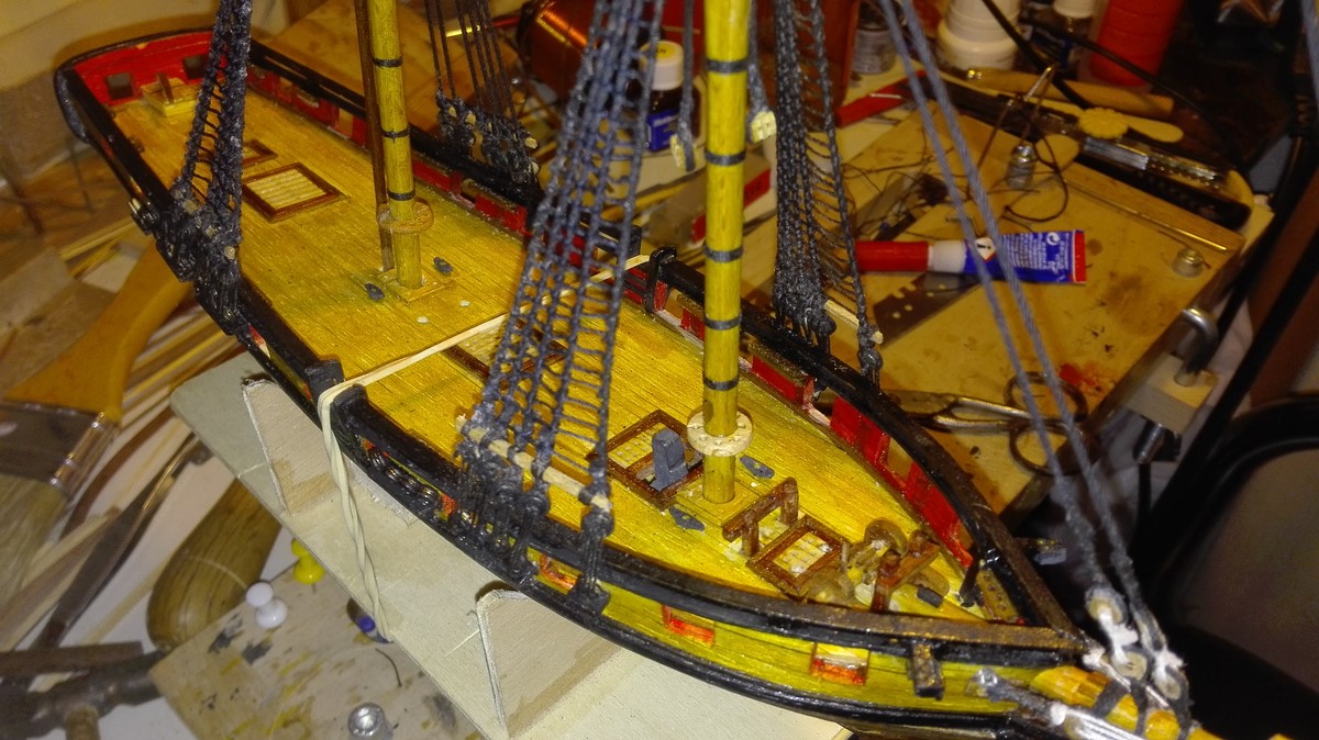

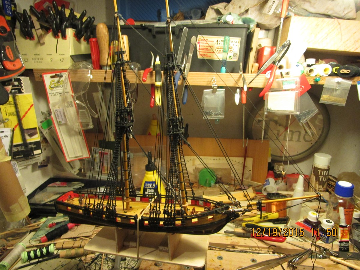

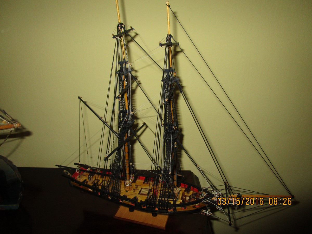

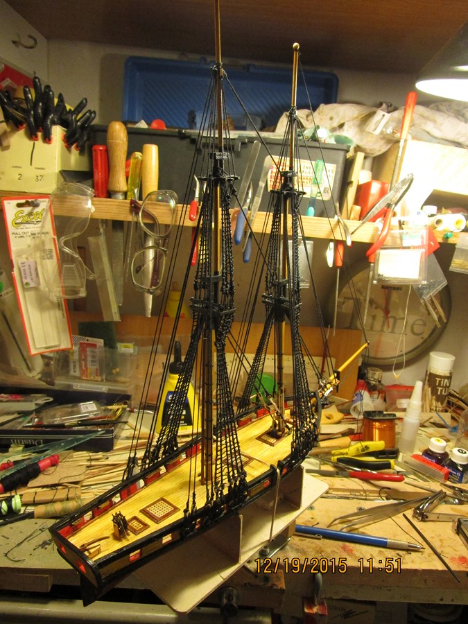

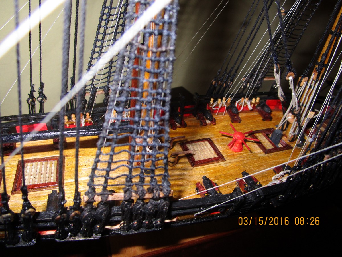

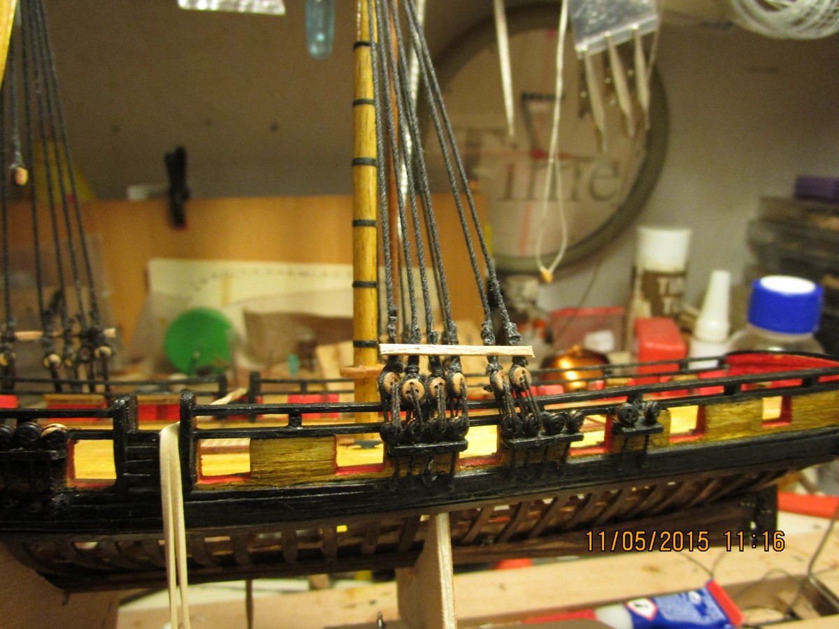

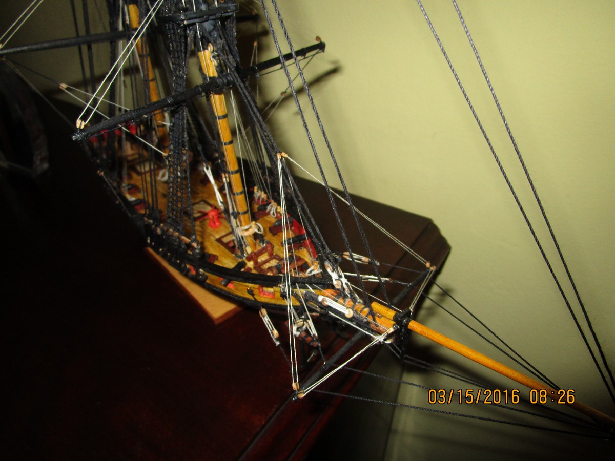

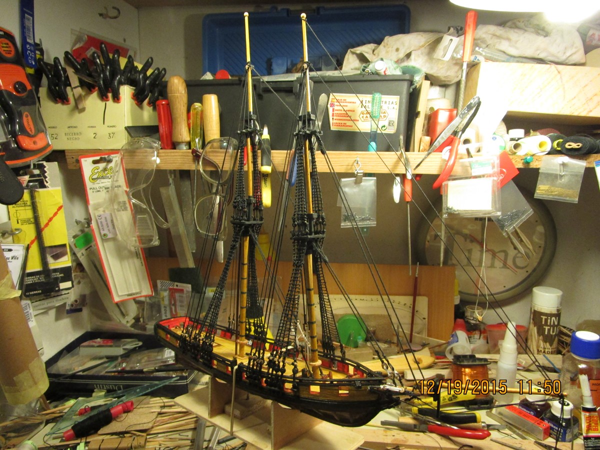

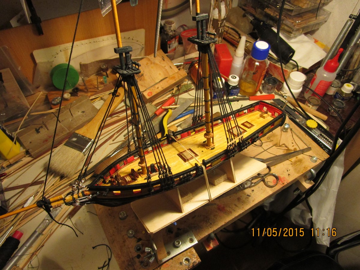

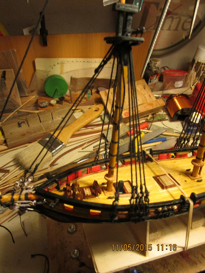

Hola de nuevo companys, alfin vuelvo ha estar operativo, os presento este
Brig botado en Vermont julio 23 de Agosto de 1814 que entro en servicio en el Lago Champlain cap. Adam Brown, tiene una eslora de 35.74 metros entre perpendiculares lo he efectuado a escala 1:120.es una enramada engañosa, ahora solo me falta la chalupa y la colocación de la etiqueta del nombre del navío espero que sea de vuestro agrado,

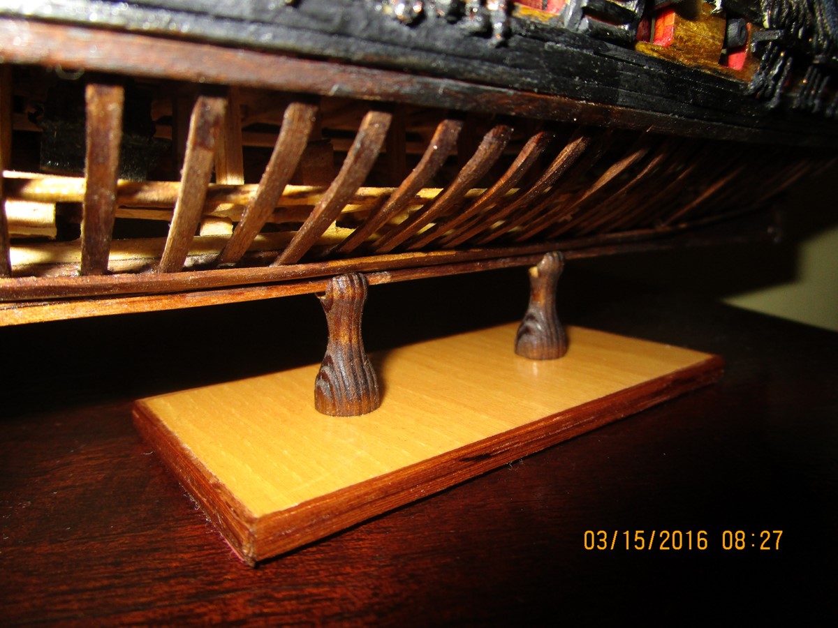

os envío dos fotos mas , un lateral y otra foto que he encontrado.

Buenos días Isidro, gracias por postear, el sistema que he utilizado es el mismo que utilice para construir el CORZO ;por eso no he incluido el proceso en el paso a paso y repetirme, el armamento es el siguiente
8 cañones de 6 libras y 16 carronadas, ahora estoy preparando un drakar , un saludo Tasso.

A mí este tipo de barcos me gustan mucho, (son americanos).
Dicho esto, (que ya sé que es políticamente incorrecto, dados los tiempos que corren) te sugiero que para el próximo modelo, controles un poco el grosor (y el color) de la jarcia, pues la presentada, se "come" el resto del modelo.
De todas formas, te aplaudo por hacer barcos un poco diferentes.
Mensajes: 5813
Re: Construcion del The U.S. Navy Brig E A G L E
Tiene mucho mérito trabajar a una escala tan pequeña y encima hacer una semienramada.
Por criticar, si pones las velas cuadras perpendiculares a la quilla pon la mesana o muy abierta o mejor recogida, el barco podría navegar, con la mesana en el eje no.

Buenos días companys, gracias por opinar, Llaud, los stay de trinquete y de mayor, son de 1 mm. los estay de mastelerillo y mastelero son de 0.4mm, aparejos de coronas de 0.8 mm, obenques son de 0.8 mm, flechan tés son de 0.2mm tienen una separación de 3mm. los puse de color negro, al igual de color crudo daría mas sensación de luz, las burdas también son 0.4mm la jarcia móvil es de 0.2mm color crudo. referente al otro tema a mi también me gustan mucho en el Harvey la tengo puesta y luce muy bonita.
Leopol no le pondré velas lo dejo en invernada.
un saludo Tasso

Hola Tasso, el amigo Llaut tiene buen ojo. A escala 1/120 los estays de mayor y trinquete bastaría que tuvieran 0.7 en vez de 1.0 , los obenques 0,5 y los flechastes 0.1.
Todo esto según la monografía del Cygne que es un bergantín de tamaño y potencia similar.
En cuanto al color yo creo que los flechastes oscuros quedan mejor, desde luego si los pones muy claros te lo cargas.
Bueno pero como ya está hecho consideramos que era más potente que el Cygne y ya está.
