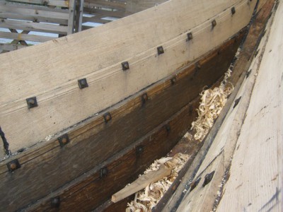

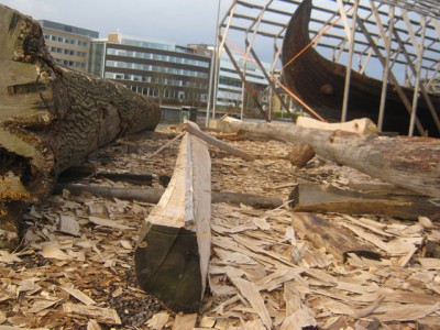

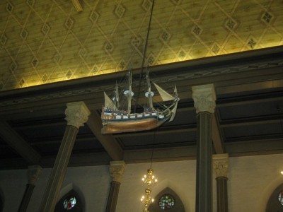

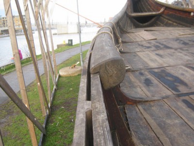

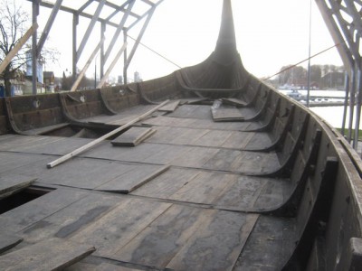

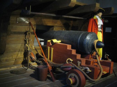

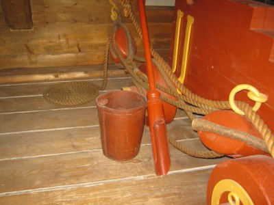

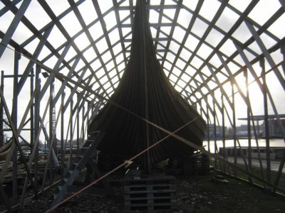

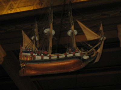

esta maqueta, estaba colgada del techo de una iglesia.
Mensajes: 5808
Re: le fleuron paso a paso

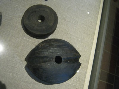

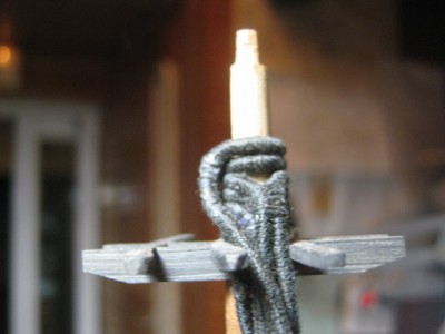

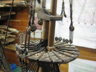

Hola, bonitas fotos aunque de poca resolución, gracias por compartirlas. El drakar en construcción es alguna réplica?

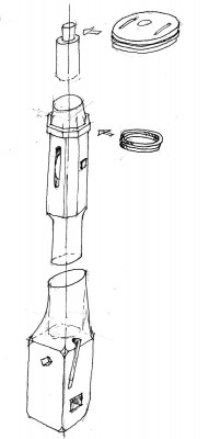

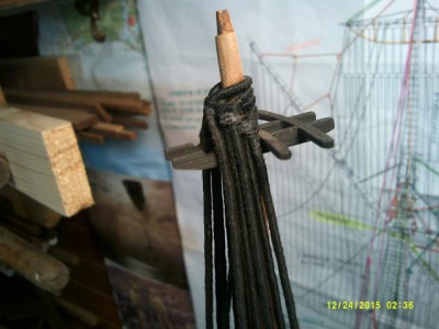

Lo que preguntabas de los obenques de mastelerillo, se sujetaban al palo con ayuda de unos salientes( las bocinas) que podían ser de madera o de bronce según épocas y paises. Tienen forma de pera, mira en el v74 y si no lo tienes dime y te hago un dibujo, ahora mismo no tengo con qué escanearlo.

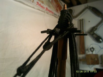

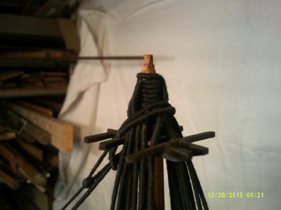

Mensaje por cabrapente »
muchas gracias Leopoldofran.
si me pones el dibujo, te lo agradecería.

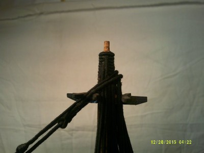

al colocar el obenque, que cada pernada a babor y estribor, no le encuentro la postura idonea. en la foto, la proa queda a nuestra derecha.

Mensajes: 5808
Hola Cabrapente. Despues del Fleuron el Rochefort te va a parecer un bote. ( y feo)
Ojalá me equivoque pero en mi opinión los obenques de mastelero que te quedan mal es porque son muy gruesos, repasa las normas de aparejado y si no te vienen los gruesos hay algunos manueales de aparejado, en francés tengo unos siete, a tu disposición. Yo no tengo la monografía del Fleuron.
Te pongo el dibujo, no sé dónde lo hice pero casi seguro que en Francia.

Leopoldofran escribió:Hola Cabrapente. Despues del Fleuron el Rochefort te va a parecer un bote. ( y feo)
hola Leopoldofran.
gracias por el dibujo.
yo tambien creo que es el grueso de los obenques. cuando los hice, dije :mas o menos y nó. tambien cuenta el hilo del aforrado que no lo tenía mas fino.
creo que la solución es cambiar el larguero, por otro unos mm desplazado para atras.

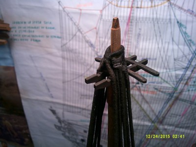

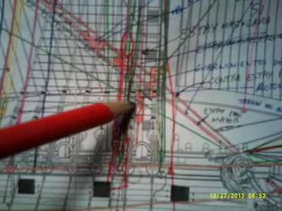

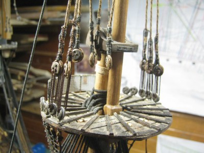

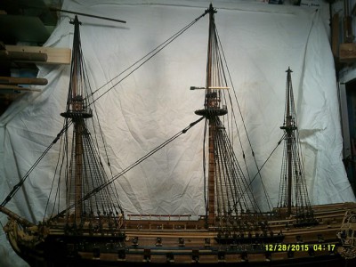

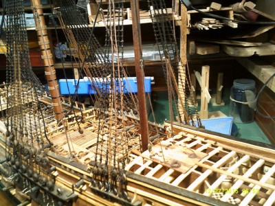

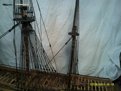

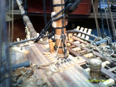

ya he colocado los obenques de los masteleros. los flechastes del mastelero de mesana, los brandales, y el estay y sobre estay del mayor.
en la monografia, pone que el estay, pasa por un moton, baja por el palo macho, y con un moton de violin y un moton, se colocan con un estrobo largo por encima de las coyeras de los estays macho.
pero en el plano, lo veo por debajo.
yo lo he puesto así.
¿es la mejor manera?
