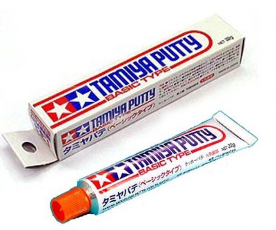

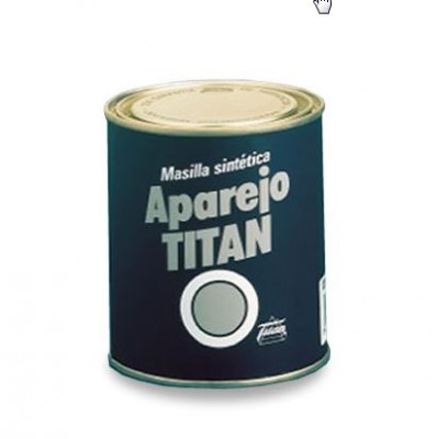

Yo suelo utilizar estas dos masillas, que agarran muy bien en cualquier superficie y, después de mucho lijar, quedan de espejo. Si quieres aligerarlas un poco, ambas se disuelven en acetona pero teniendo cuidado con los vapores, no respirarlos directamente o usar protección.

Pero la de titan es para metales segun pone en internet, y la de tamiya es para plasticos. Se aplican con brocha o con espatula? Si alguien ha terminado este mismo modelo y me puede aconsejar...
