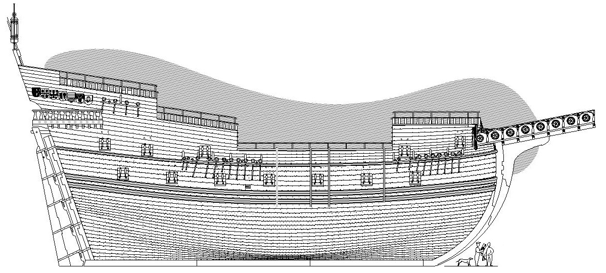

Que sea enhorabuena. ¿ ha variado algo el alzado lateral?
- zapalobaco
- Maestro
- Mensajes: 2333
Re: Planos del galeón de 16 codos
Pues depende de cual sea el alzado a que te refieras.
Efectivamente desde el primero ha cambiado.
Os adelante una muestra.
Básicamente las regalas, la dala, los escudos de Felipe III, y alguna que otra cosa más.

Gracias Manuel , a ese alzado me refería.
