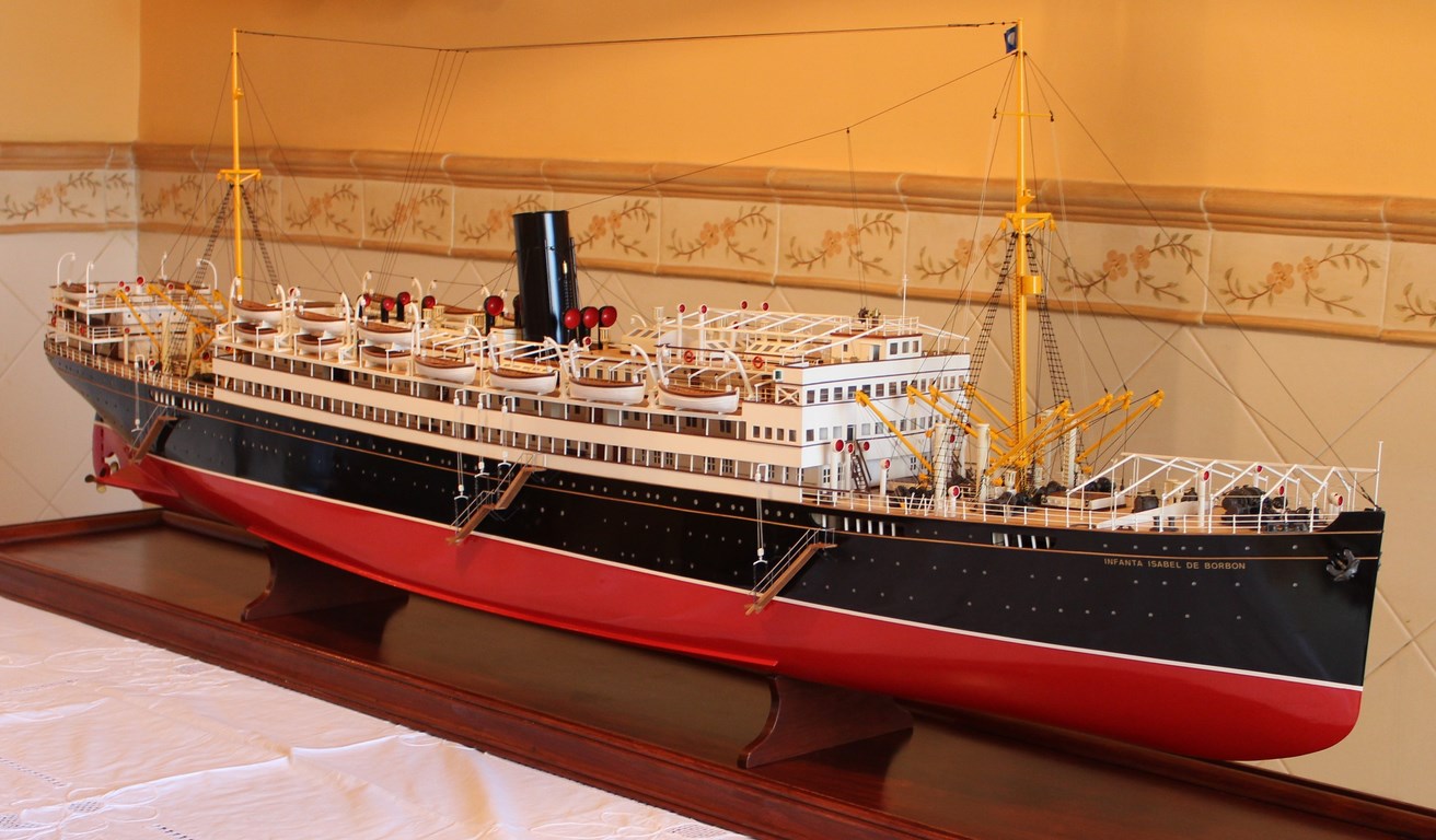

Hola a todos,
Os presento mi último trabajo, un modelo del vapor "Infanta Isabel de Borbón" elaborado a partir de planos del constructor del barco original. Este fue un buque insignia de la Compañía Trasatlántica Española y estuvo operativo durante la primera mitad del siglo XX, cubriendo las líneas con América.
Adjunto un paso a paso detallado (son 8 partes que conforman un manual de 150 páginas) donde explico el proceso constructivo, las técnicas y los materiales utilizados en la elaboración de este modelo.
Este documento está especialmente orientado a aquellos modelistas que estén empezando a construir modelos sobre planos. El modelo está elaborado con materiales de fácil acceso y con técnicas sencillas que no precisan de herramientas sofisticadas.
Confío que sea de vuestro agrado e interés.
Saludos cordiales,
Pedro

Hola Llampigator. Te ha quedado un modelo espléndido y el trabajo que te has tomado para hacer el estupendo paso paso es muy de agradecer y está muy bien hecho.
Yo estoy todavía sin evolucionar, en veleros, pero reconozco que los vapores de principios de siglo 20 tienen mucho encanto.

Me tengo que hacer con una colección de sombreros para poder quitármelos ante tan espléndido trabajo, tanto por lo que respecta al modelo como por el paso a paso, tan prolijo y minucioso. Gracias por hacerlo y por ofrecerlo.

Realmente has conseguido un muy bello modelo. Para mi gusto ese tipo de buques son preciosos. Y las explicaciones de tu forma de trabajar, y realizarlo, muy claras y didácticas.
Te felicito por ello.
Supongo que dispondrás de una pared amplia pues con vitrina, la medida se disparará. Pero está claro que para realizar fieles detalles hay que ir a escalas bajas.

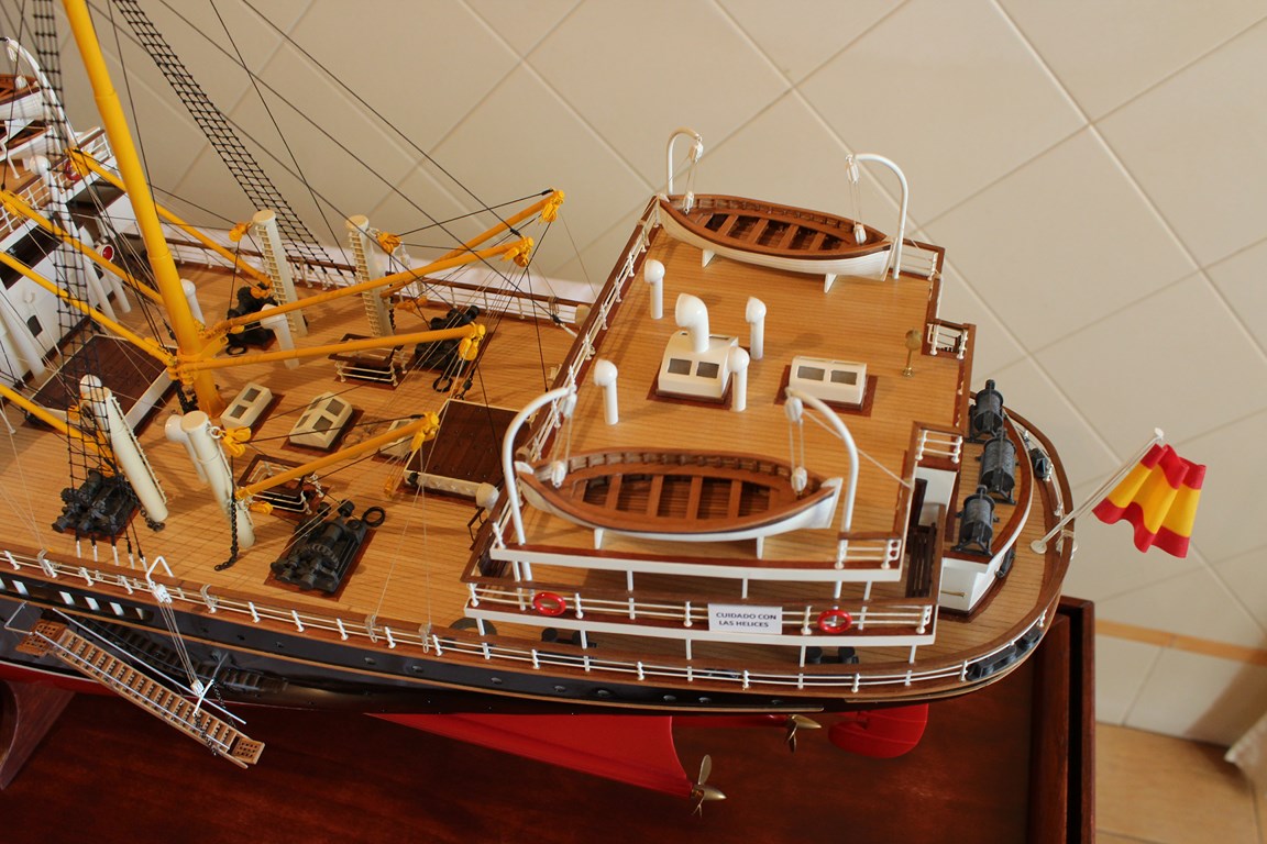

Una pregunta. ¿No temes que con el tiempo en las varillas de acero que utilizas en las barandillas aparezcan manchas de óxido?. Yo las descarté y me decanté por el latón. ¿O tienes experiencia de que aguantan bien?. Desconozco también si las hay en inox de 0,5 mm.

Las varillas existen sin duda en acero inoxidable, yo las utilicé durante años para fabricarme los bajos de volantín para la pesca. De hecho usé varillas de acero inoxidable en la construcción de La Palma.
Las que he utilizado en este modelo no estoy seguro...he adquirido las varillas en sitios diferentes. Casi seguro que algunas son de acero inoxidable (por el brillo). Estas las he reservado para las pasarelas...las más oscuras para las barandillas que van protegidas por la imprimación y la pintura.
Bueno, espero que no salga óxido, la urna debería proteger...el tiempo lo dirá.
