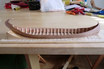

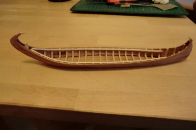

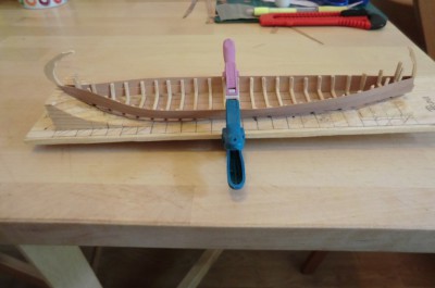

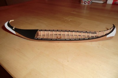

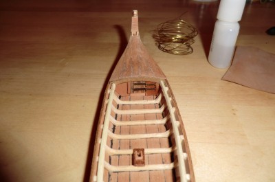

Aprovechando el frío de este fin de semana le he dado un buen empujón. Ya está forrado y con las dragas (interiores) y cintas (exteriores) colocadas.
Como dije, estoy usando este modelo para tomar nota de fallos y dificultades para afrontarlas mejor cuando haga el modelo de mayor tamaño. En este sentido, destaco uno de los puntos que me ha causado problemas durante el forrado, que me hizo corregir un par de veces: Es necesario sujetar muy bien en posición totalmente vertical y perfectamente alineados la roda y el codaste, para evitar reviros durante el forrado.
Observando el astillero de JáCC tengo un buen ejemplo a seguir para cuando afronte el modelo de mayor tamaño.
Bueno, una vez superados los escollos, estos son los resultados:
1ª traca (tábuas de verdegar)
Forro completado pero "en bruto", falta desbastar una vez colocadas las cintas
cintas colocadas y forro recortado hasta la regala.

Soult escribió:.../..., destaco uno de los puntos que me ha causado problemas durante el forrado, que me hizo corregir un par de veces: Es necesario sujetar muy bien en posición totalmente vertical y perfectamente alineados la roda y el codaste, para evitar reviros durante el forrado.
Es un detalle muy importante tener bien alineadas las rodas y bien sujeto el modelo mientras no se forre, tal vez en tu escala esto se complica algo mas, no obstante el resultado es excepcional.
Sobre fallos de los planos, ten extremo cuidado con los baos y las curvas que adquiere la tablazón de la cubierta de la cámara. Plantéalo en seco para que no te lleves sorpresas.

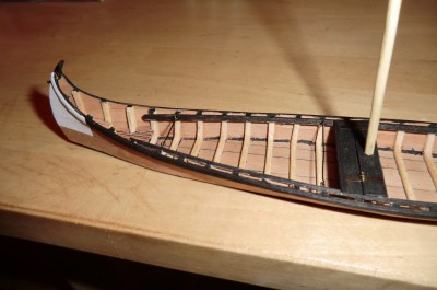

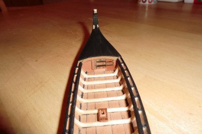

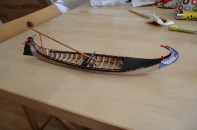

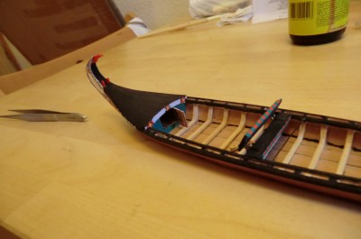

Así que sigo con lo que falta del casco. Ya le he hecho la caseta de proa y la carlinga, y he comenzado a pintar.

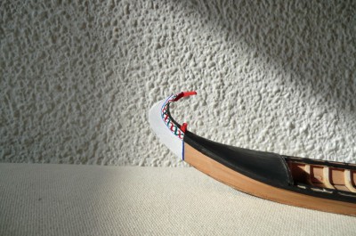

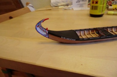

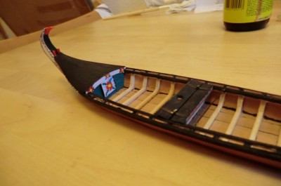

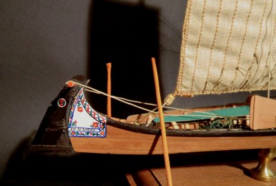

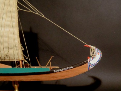

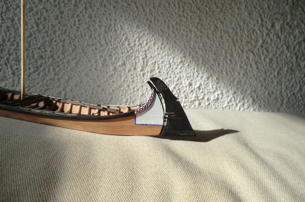

Tras una temporada de inactividad retomo la tarea, y como me quedaba poco, ya casi lo tengo listo. He dado por concluidas las decoraciones, he hecho las de los bordes y he añadido unas flores en el cuarterón donde debía ir la "viñeta", pero no me vi capaz de hacerla sin que quedara demasiado atiborrado, así que lo he dejado así. En el lugar de las leyendas he escrito "Moliceiro" y "Ria de Aveiro". Le he dado por nombre "Burlandeiro", que es el término que usan en portugués para designar al viento variable, que cambia continuamente de dirección y que no se sabe en qué dirección acabará soplando. Me pareció que además le venía bien por lo jocoso de las decoraciones tradicionales de estos barcos. Ya tengo hecha la vela, me falta colocarla. Ya colgaré fotos.

Ha quedado soberbio, felicidades.

Muy bonito, el estudio de la forma de proa ha resultado muy rentable.

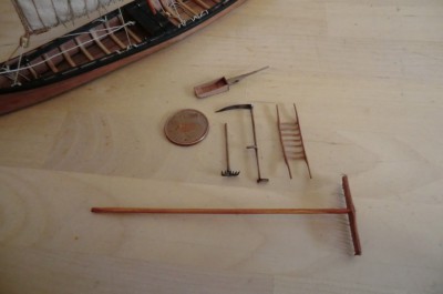

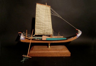

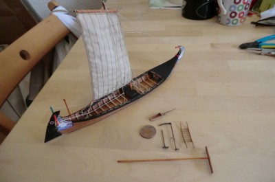

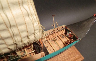

Gracias Leopoldo, Michael y JáCC. Vuestros comentarios sientan bien y animan a seguir superándome. Incluso me he atrevido con las herramientas de a bordo...
Bueno, dejo unas fotos del barco ya arbolado y con las herramientas.
Con el mástil abatido
Las herramientas de trabajo

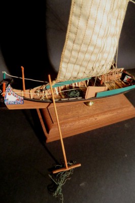

Otras fotos del barco, ya en su peana y fuera del taller...

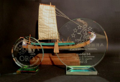

Ya que lo había terminado, decidí llevarlo al Concurso de Modelismo de Leganés, y vaya sorpresa me llevé esta mañana cuando vi que me lo habían premiado, ¡y doblemente! :lol:

enhorabuena por los premios...
