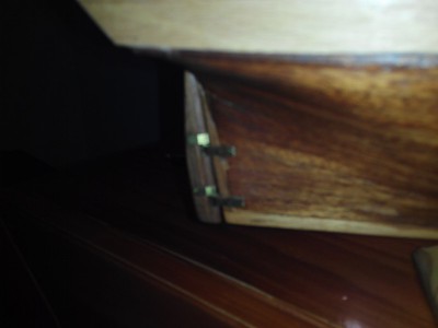

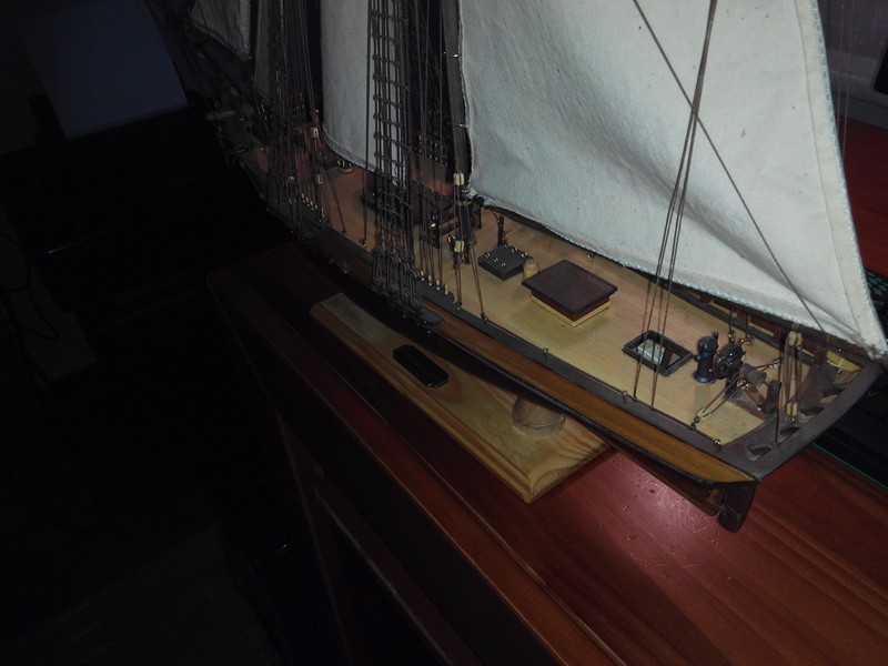

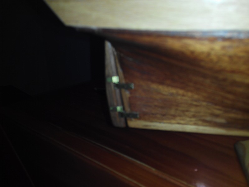

Hola.
Si me dices la distancia que hay desde la parte baja de la ultima cuaderna hasta la sobrequilla, quizá yo te pueda ayudar porque tengo ese barco, hace tiempo, fue el primero que hice.
Pero si te puedo decir que la cubierta es seguida, no se levanta en la popa, por lo tanto creo que tienes que alinearlo en cubierta.
