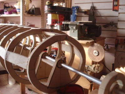

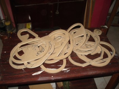

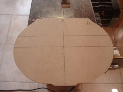

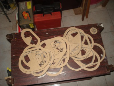

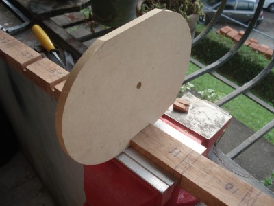

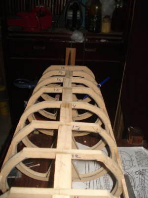

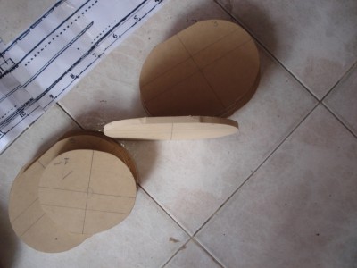

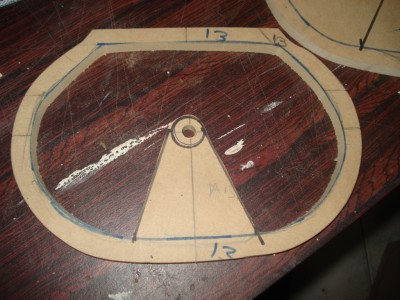

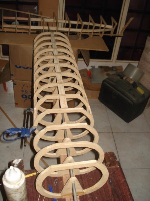

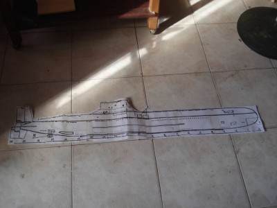

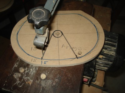

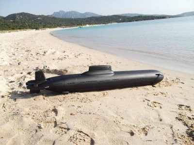

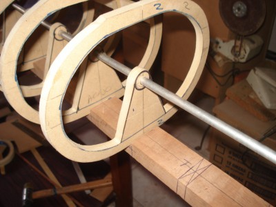

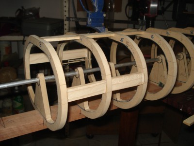

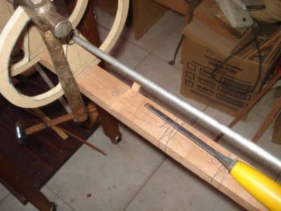

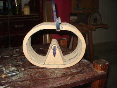

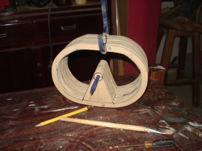

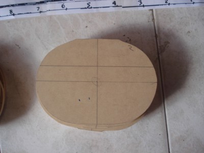

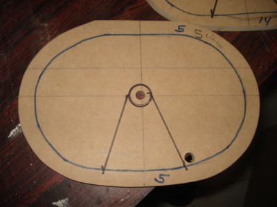

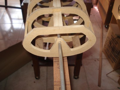

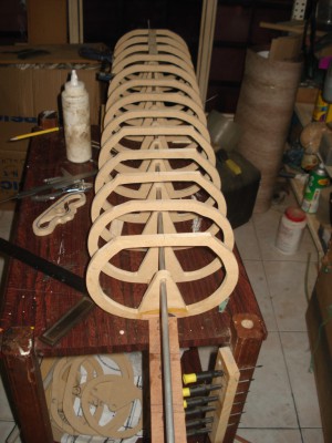

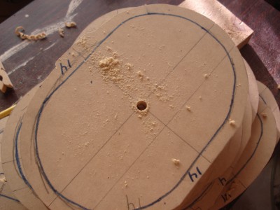

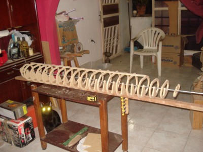

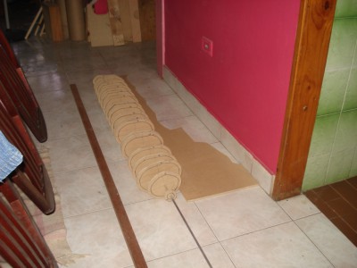

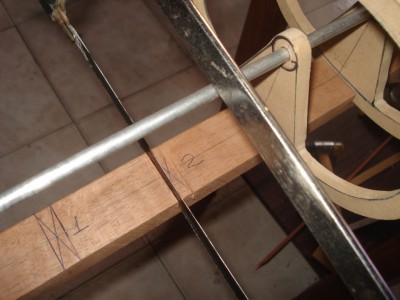

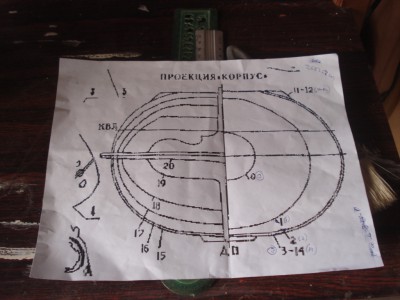

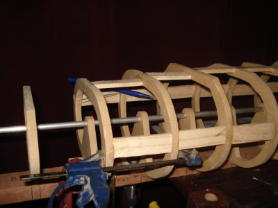

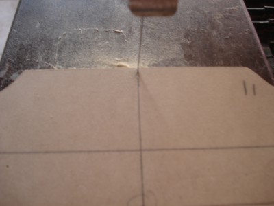

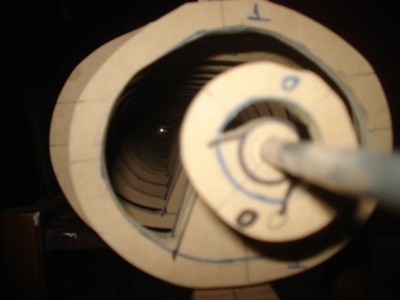

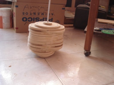

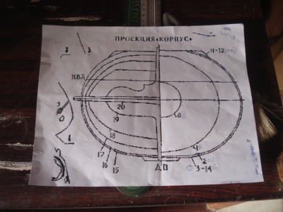

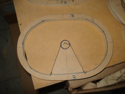

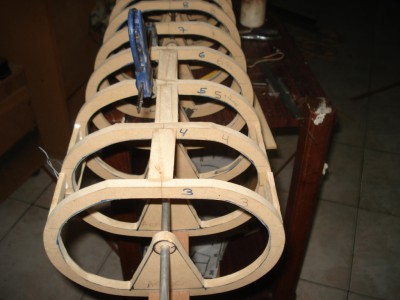

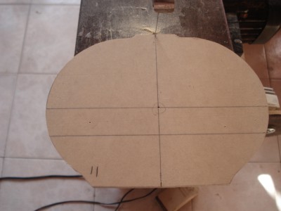

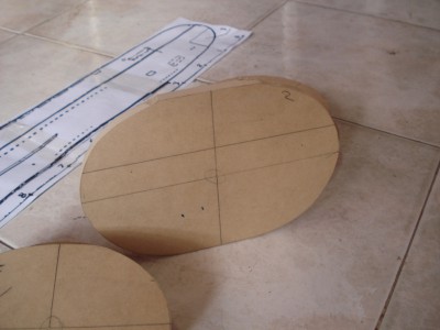

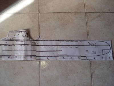

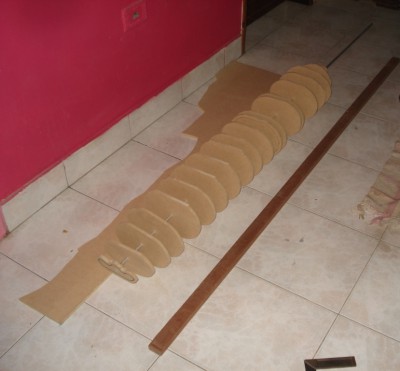

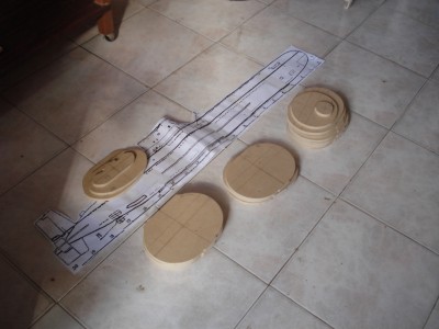

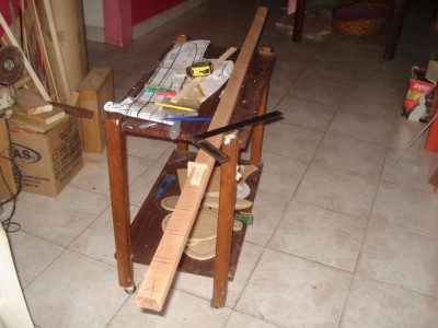

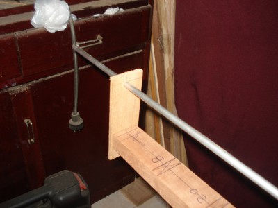

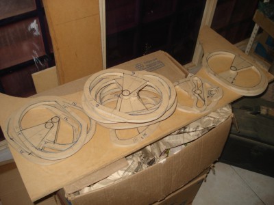

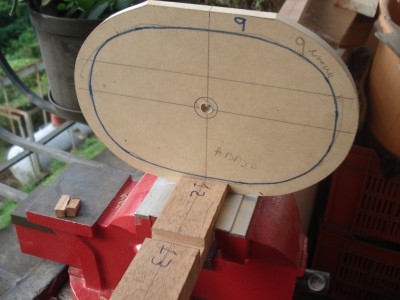

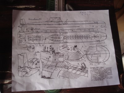

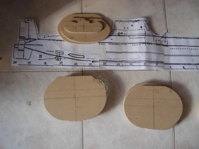

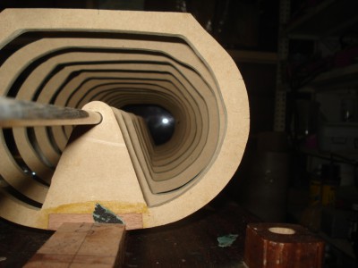

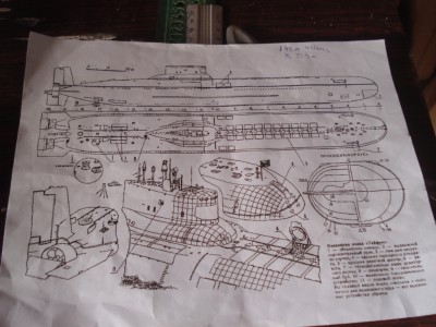

Queria tener un submarino en mi coleccion, asi que lo que mas pude encontrar de informacion fue este modelo, ademas me gusto mucho, no voy a hacer ninguna reseña, porque seria copiar lo que "Don Google" nos puede decir, con tan solo hacer un "clik", por el momento me dedicare a hacer el casco, por contar con poco materiales para hacer un molde y luego un vaciado, y toda esa hartera que es hacer el molde, el negativo, luego si sacar el moldelo y todas esas bellezas que se puede hacer cuando hay los recursos, lo hare o construire el casco de la manera tradicional, cuadernas, y forro de tracas, madera en su totalidad....
dejo fotos del inicio..
en cuanto a la electronica, pues normal, servos para los timones, de nivelacion, profundidad, direccion, otro servo que hara funcionar la bomba de agua, para controlar el lastre (agua), y usando tarjeta microcontroladoras, podre lanzar algunos misiles y torpedos..... ya eso lo veremos mas adelante, por el momento me fijare en el casco, su contruccion y arreglo exterior...
su eslora oscilara por los 180 cm.....
la primera foto fue tomada de internet, espero no halla ningun problema por ello..
saludos... :wink: :wink: :wink:
Re: TYPHOON

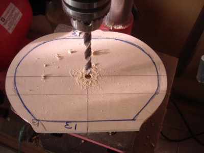

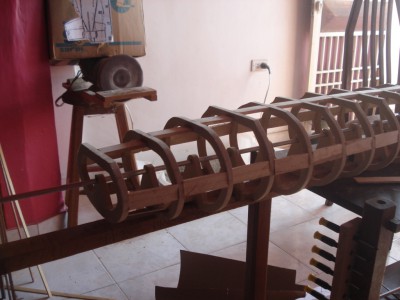

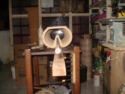

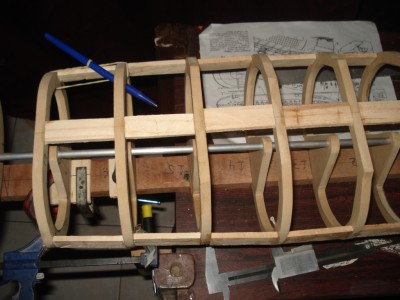

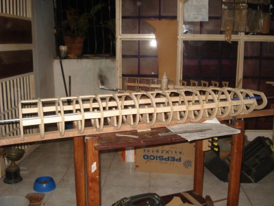

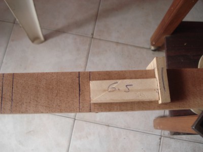

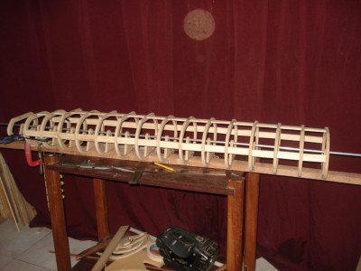

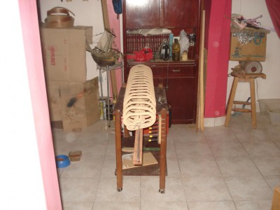

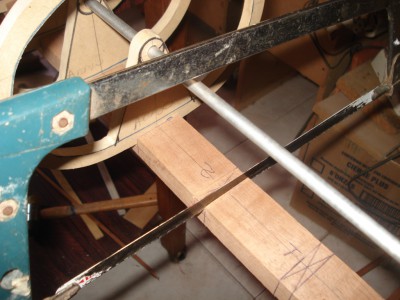

seguimos, cualquier pregunta me la podeis hacer, por el momento el unico trabajo es la construccion y forrado del casco..

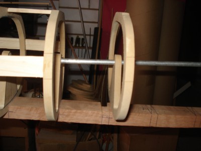

seguimos con el trabajo..

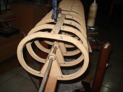

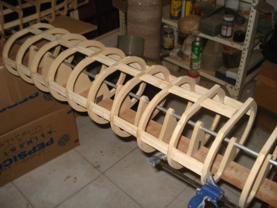

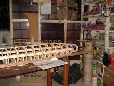

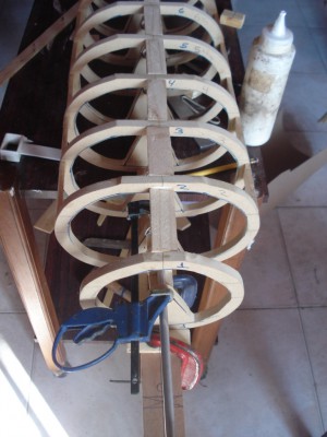

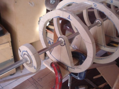

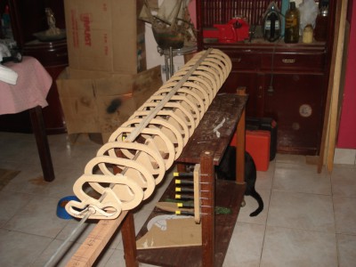

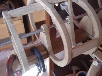

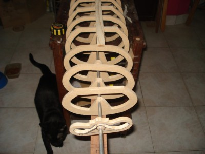

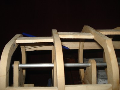

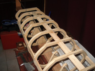

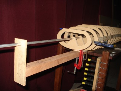

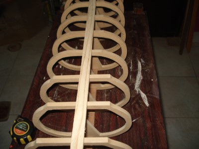

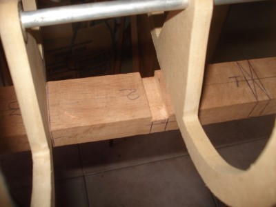

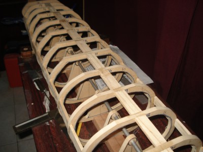

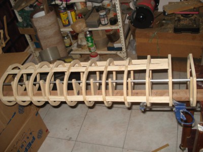

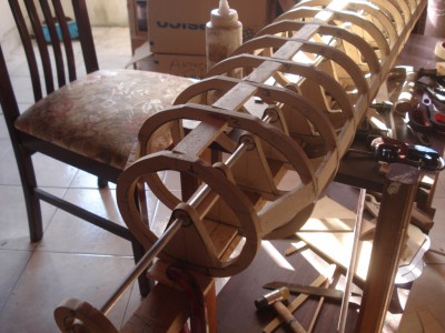

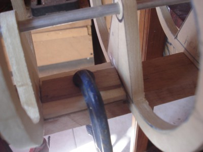

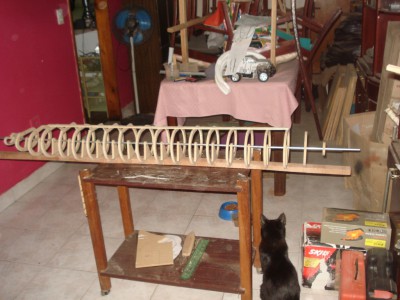

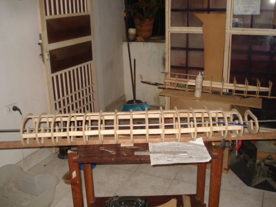

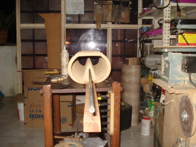

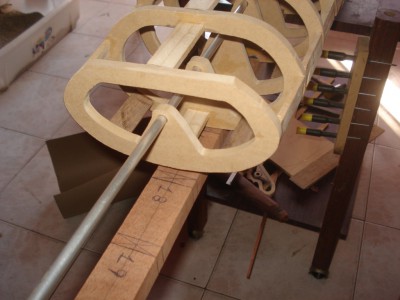

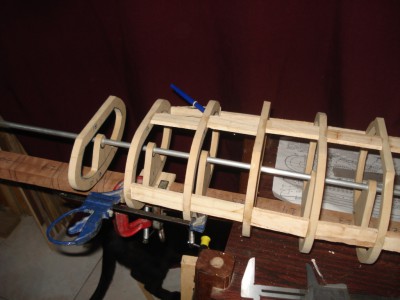

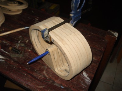

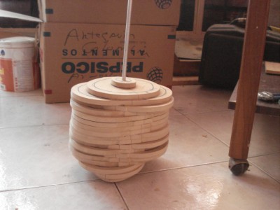

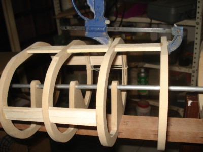

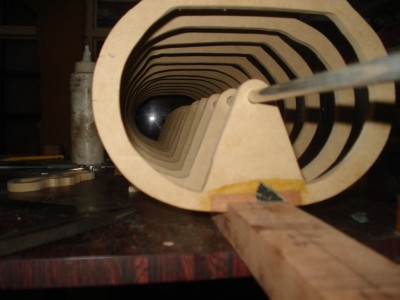

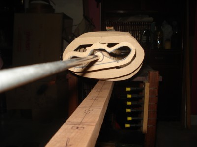

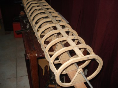

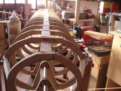

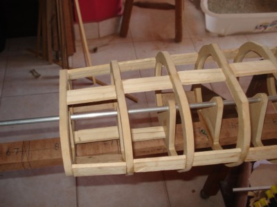

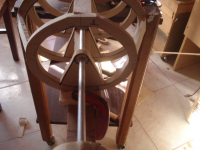

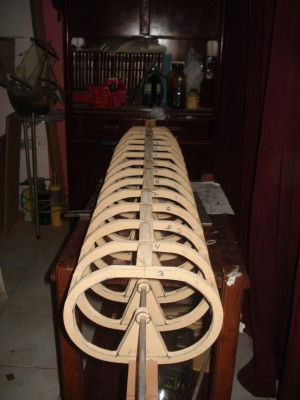

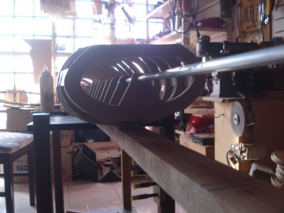

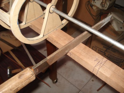

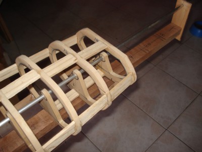

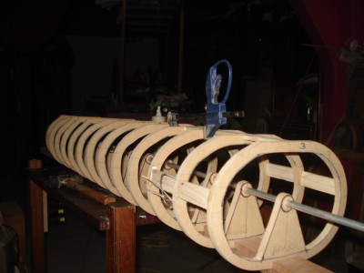

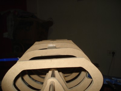

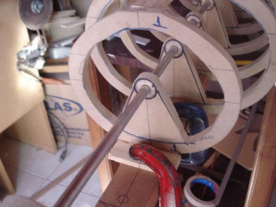

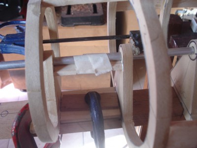

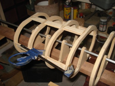

sigo con el trabajo, aqui ya voy pegando definitivamente los refuerzos de las cuadernas para fijarlas entre ellas, y no se nos reviren o tuerzan al empezar el forrado...
:wink: :wink: :wink: :wink:
claro que si son dos gatos, y me toca estar tapando y guardando los barcos, ya que se meten en ellos y me lo dañan..... es una plaga ja ja ja

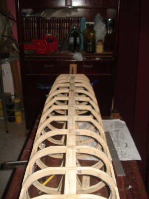

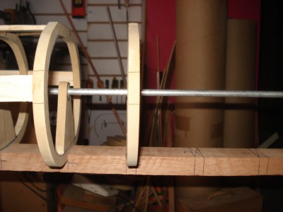

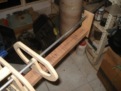

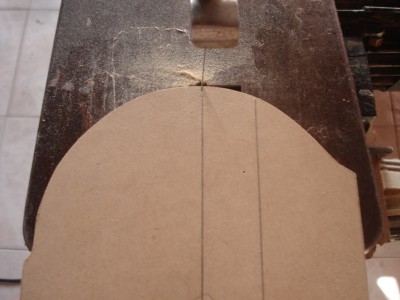

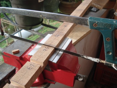

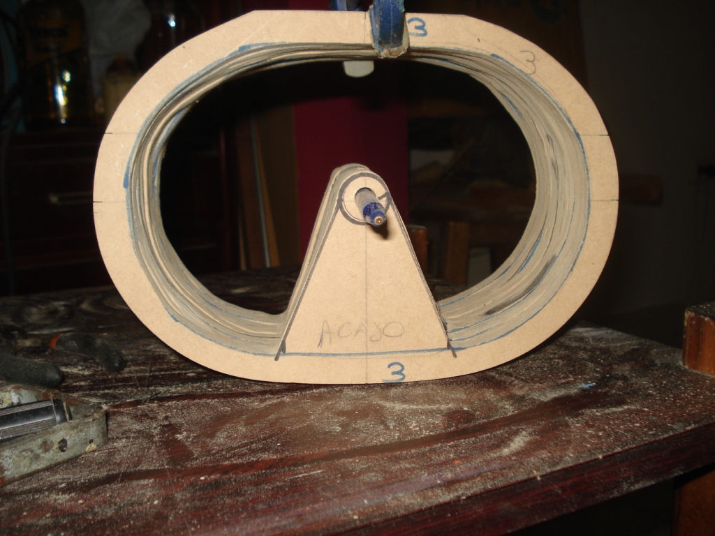

se que estan diciendo lo maestros que se pasan por aqui en silencio je je je, que porque repito fotos, no cada foto es diferente algo tiene o de pronto es la misma pero con una toma mas cerca para apreciar mejor, quien imprima el plano y siga este tipo de construccion (casco en madera) podra guiarse y hacer un buen casco, por ello me esmero por colgar lo mas que pueda....
ademas luego del casco, lo demas es corto y seran menos fotos..
