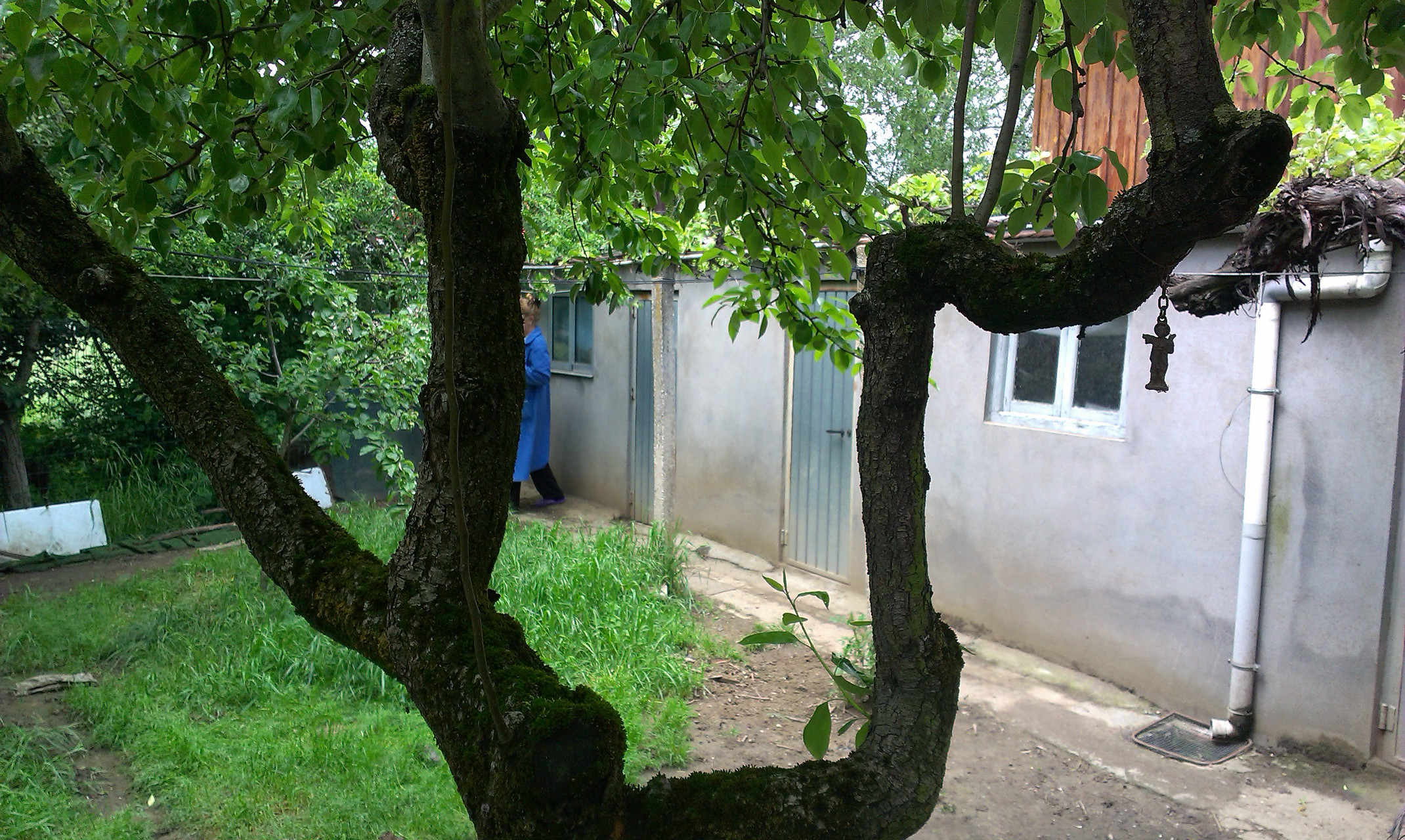

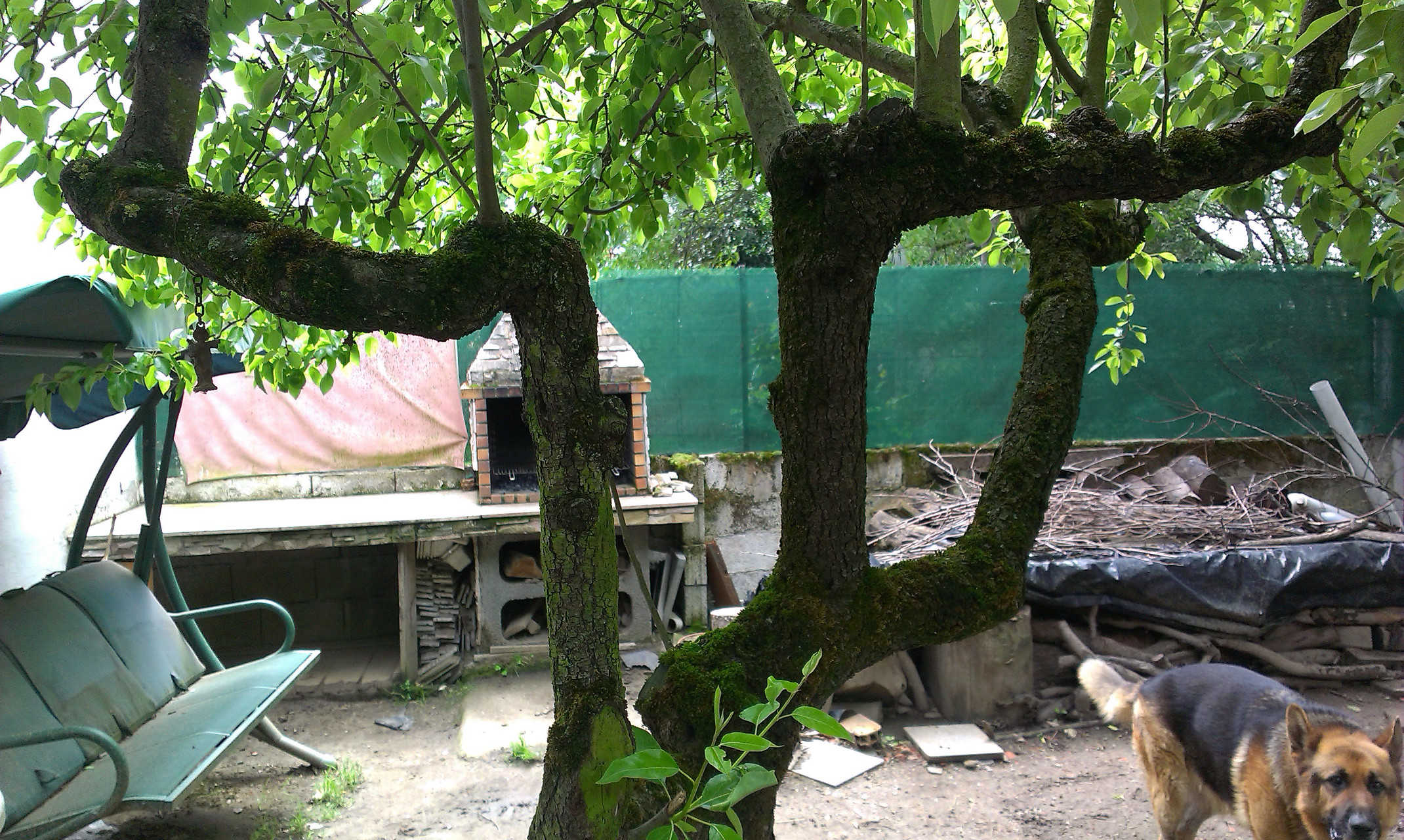

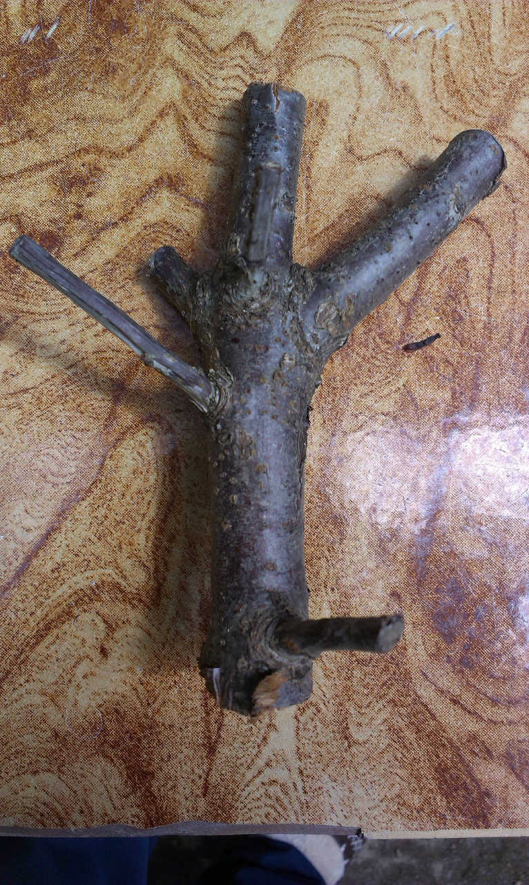

Bien amigos aquí os dejo unas fotos de como voy podando mi peral, le falta algún que otro tronco ya que lo he cortado para mis modelos.
Podéis observar que incluso los pequeños tienen su utilidad.
Un grato saludo.
Soy aprendiz de todo y maestro de poco.

Yo me comería las peras y nada de barcos... :lol: :lol: :lol:

Jajajajaa, no te creas que La Almirante me controla la poda cada año ya que da unas peras riquísimas, pero hay que podarla si no la peral, como cualquier frutal, va decayendo lentamente.
Un grato saludo.
