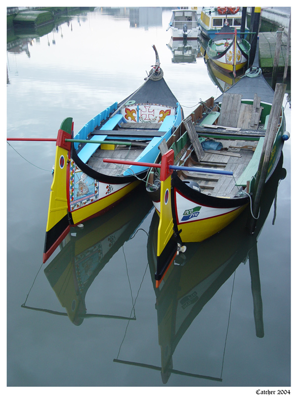

Por cierto, he encontrado ésta foto de moliceiros y estaba intrigado viendo ésa cubierta extraña que tienen, que no la había visto en los planos ni me sonaba... Entonces vi que el timón ni siquiera entra en el agua... ¿pero ésto qué es?... entonce he visto el motor fueraborda y la hélice :cry: Supongo que es alguna aberración hecha para pasear turistas, sin velas ni nada, y con esa tablazón para que no tropiecen...
Deberían protegerse ésos barcos para que no terminen todos así, si alguien quiere montar un negocio basado en los moliceiros, que navegue a vela, porque si no, terminará habiendo moliceiros de vela sólo en los museos.

Soult escribió: Por cierto, he encontrado ésta foto de moliceiros y estaba intrigado viendo ésa cubierta extraña que tienen, que no la había visto en los planos ni me sonaba... Entonces vi que el timón ni siquiera entra en el agua... ¿pero ésto qué es?... entonce he visto el motor fueraborda y la hélice :cry: Supongo que es alguna aberración hecha para pasear turistas, sin velas ni nada, y con esa tablazón para que no tropiecen...
Sobre la cubierta esta hecha ex proceso para que el "moliço" no quedara entre las varengas y terminara pudriéndolas. Ocurre lo mismo con otro tipo de barcas como el llagut del Ebro, del que hice un modelo, y que terminó transportando carbón desde Mequinenza a Tortosa, el cual iba esparcido por toda la bodega proel, lanzado desde toberas en alto y las cubiertas facilitaban (simples tarimas) facilitaban su descarga a pala.
En mi viaje a Aveiro puedes ver varios de estos barcos y mercantales para el transporte de turismo (paseos por los canales)
Aveiro ha debido de renovarse para no extinguirse con la desaparición del moliço y las salinas posterioremente, el turismo es una manera poco ortodoxa de preservar este tipo de embarcaciones, sin el cual yacerían podridos varados en las riberas de la laguna y ría.
Como esta hay muchas "secandose" al sol.
Sería lo idílico, navegar a vela, pero muchos no podríamos subir por distintos motivos, de esta manera todos pueden montar alguna vez; recordemos que entre los canales no servía la vela como propulsión, la percha o pértiga y la sirga era habitualmente el medio propulsor.
Sin embargo también hay cruceros por la laguna a vela como pude ver en Costa Nova, mas allá de la Barra de Aveiro.
