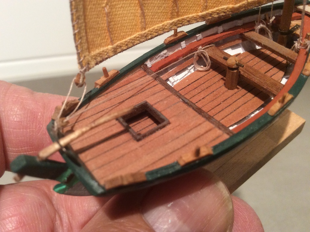

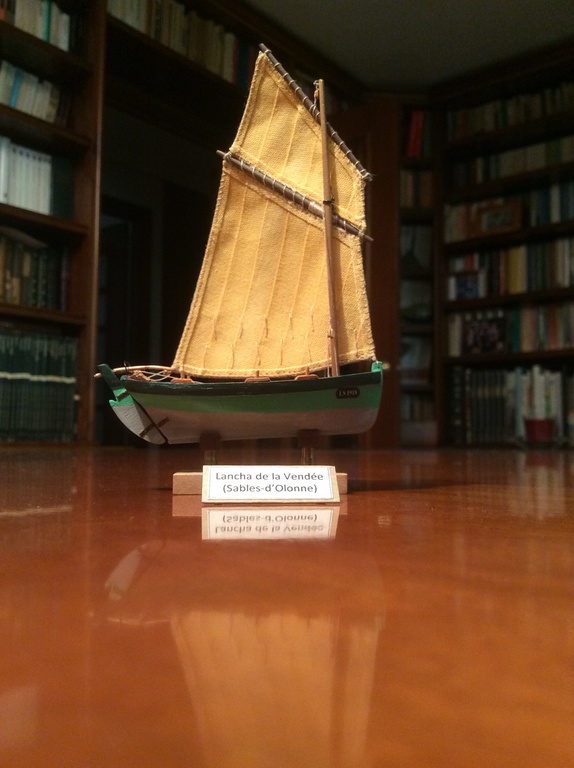

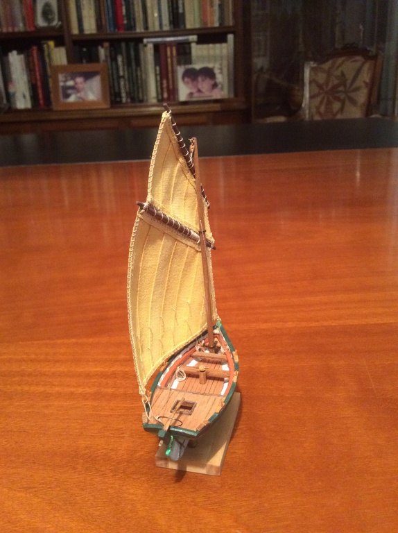

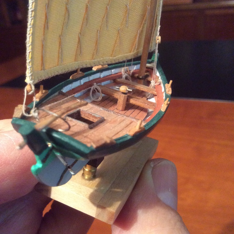

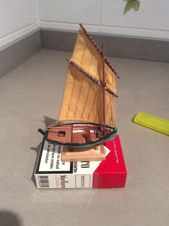

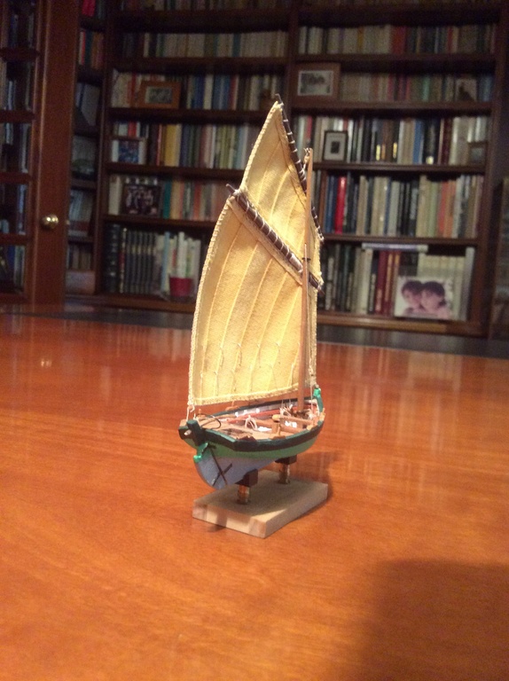

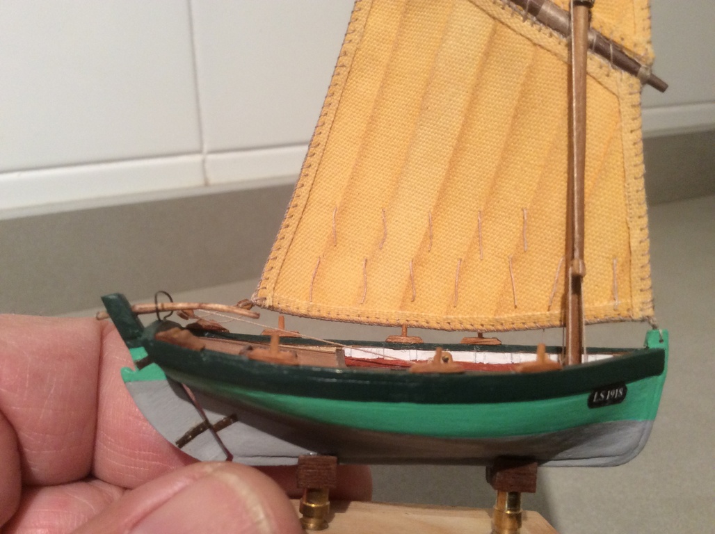

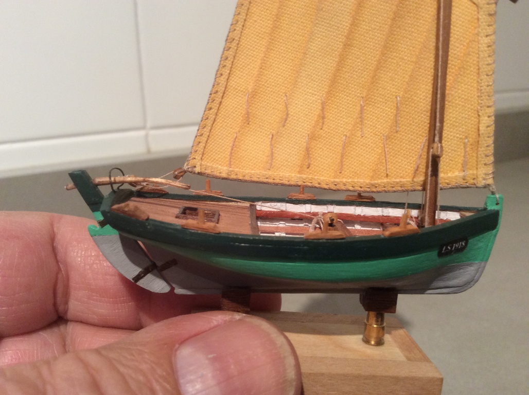

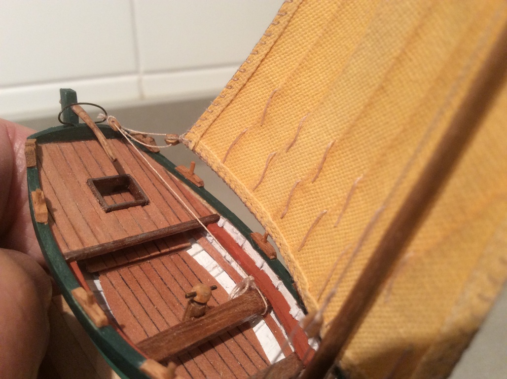

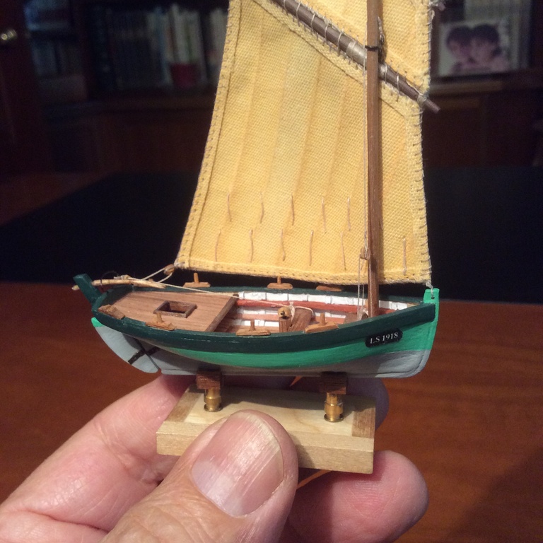

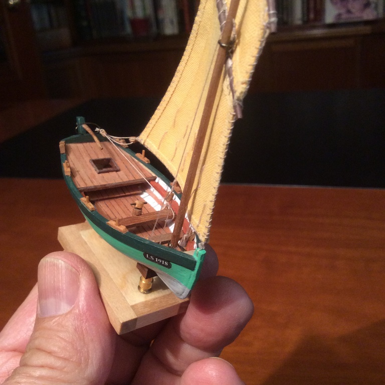

Como en otras ocasiones, he elaborado esta miniatura a partir de un póster-plano de la colección de Chasse-Marée.
Aparecen estas lanchas alrededor de 1890 en Saint-Gilles-Croix- de-Vie y en Sables-d’Olonne, en leQuimperlé, en el departamento de Finisterre de la Bretaña francesa.
Aparejadas con una vela al tercio y una gavia, y a veces de un foque y un batículo -para las embarcaciones de una eslora superior a 6 metros- estas barcas de poco coste que se construyeron por centenares hasta 1914, se inspiraron en las formas de las grandes lanchas al tercio de Finisterre Sud que frecuentaban las aguas de la Vendée.
Su eslora oscila entre los cuatro y los siete metros. Son unas embarcaciones rápidas y manejables, cuya tripulación suele ser de tres hombres, dedicándose principalmente a la pesca de la sardina Esta pesca se practica con el mástil abatido, con dos hombres a los remos para mantener la red en el eje de la barca, en tanto que el tercer tripulante se ocupa de ir cebando

Nota: yo ya soy solo un fumador pasivo, pero he cogido prestado un paquete a un fumador activo para poder indicar el tamaño del modelo...
Espero que os guste,

Magnifico amigo Cuartara,si es difícil hacerlo a una escala normal no me imagino lo complicado y minucioso que debe resultar hacer estos trabajos,enhorabuena...

como nos tiene acostumbrados, ¡¡¡ una preciosidad ¡¡¡ saludos. :D :lol: :oops: :roll: carlos.

Bonito bote, vas a tener que montar un museo y cobrar entrada.
No había visto nunca un bote con gavia ¿ o sería una escandalosa?. ¿Cómo la llama el francés?
cuartara
Mensajes: 776
Re: Miniatura de lancha de la Vendée
Mensaje por cuartara »
Me asaltó la misma duda, y no estaba muy seguro de la denominación de esa vela... En francés se llama hunier, y apliqué la traducción literal. Quizá sea más correcto llamarla escandalosa, termino que también sopesé, pero que por mi parte identificaba más con la vela que va por encima de la cangreja en el palo de mesana y que no suele ir guarnida a una verguilla, sino aferrada al mastelero.
Y ahora que lo pienso según voy escribiendo, si, creo que tienes razón y es mejor llamarla escandalosa.
Mensajes: 5829
Hola Javier, no pretendía enmendarte la plana diciendo que sería una escandalosa en vez de una gavia, sólo era la duda.
Por descontado que da exactamente lo mismo pero hunier significa gavia , escandalosa se dice flèche y Pedro Riudavets en su adaptación del tratado de velamen de Kipping , refiriendose a esta vela dice sobre el quechemarín: "
Usan comunmente una gavia volante..."
En la monografía del lougre también la llaman hunier.
Así que tenías razón llamándole gavia, lo de volante se le supone.
