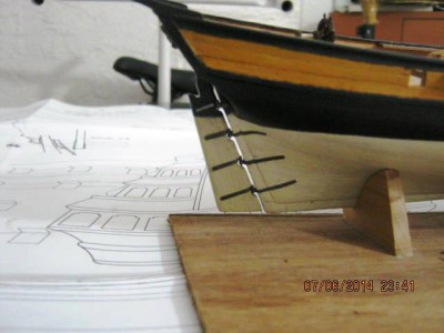

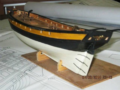

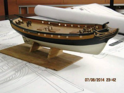

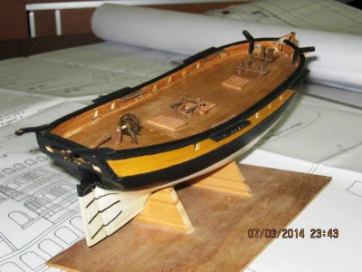

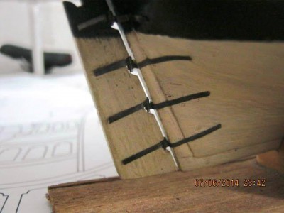

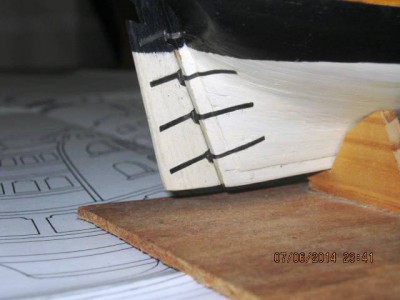

Después de cuatro meses pongo algunos avances:
No me fue posible pavonar de forma aceptable el latón, por más que intente y lo deje más de una semana sumergido en la mezcla, el resultado fue un latón manchado, algunas partes obscuras y otras doradas.
Lo que intente y me dio resultado fue utilizar usar la lamina del mango de un pincel, primero elimine el cromo quemandolo y después le di el tratamiento del amoniaco y sal, y por fin tuve un buen resultado, he avanzado un poco más aunque voy lento y lo estoy alternando con el Royal William.
Les dejo unas fotos:

Excelente avance Manuel, me parece bastante lucidor, te sigo !! 8)
Re: Lexington, bergantín americano
Buen trabajo el que estas realizando MANUEL, un saludo.
Fernando
Fernando

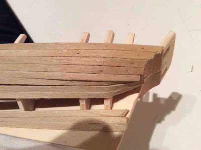

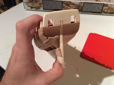

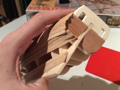

Manuel!Manuel Carballo escribió:Que tal Renu
Me da gusto ver que poco a poco aumenta en la ciudad de México el numero de personas contagiadas por esta afición.
Definitivamente la madera balsa es un material que nunca se debe de utilizar en modelismo naval estático. Exactamente el mismo tipo de madera se puede conseguir sobre pedido en algunas casas de modelismo o por internet, ¿de que parte de la ciudad eres?, tengo unos amigos que venden tracas de maderas similares. Pero antes que nada es necesario ver tu modelo para poderte aconsejar y desde luego cuenta con la ayuda que se te pueda dar.

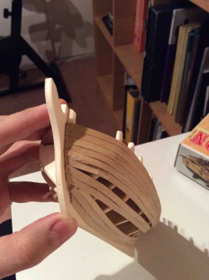

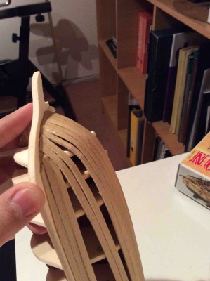

Dejo aqui unas fotos de como voy con el modelo para leer un poco de tus consejos, espero realmente poder solucionarlo. Vivo en el norte de la Ciudad, en Satelite, pero no tengo problema en desplazarme si es necesario. El modelo es de la marca Mamoli que segun creo es el mismo que estas montando tu
Aqui las fotos del modelo
