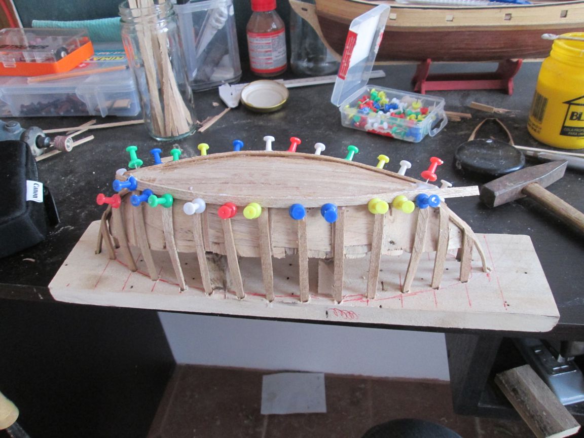

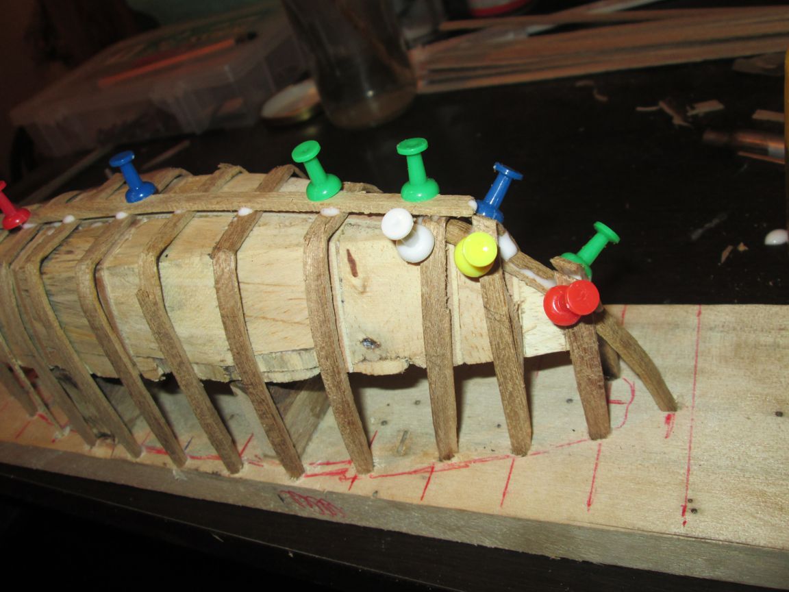

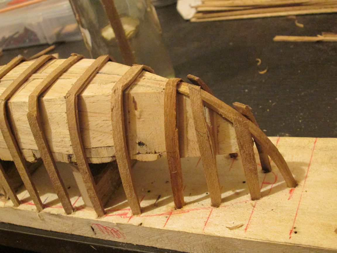

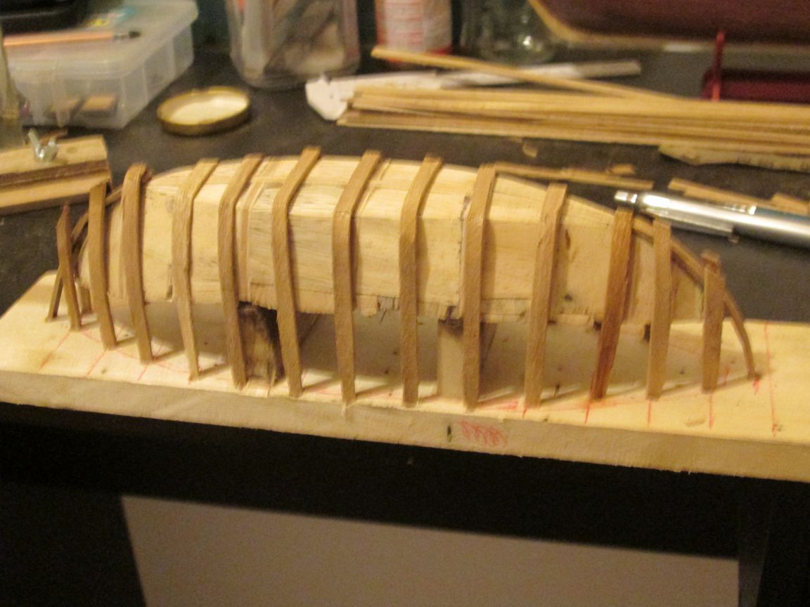

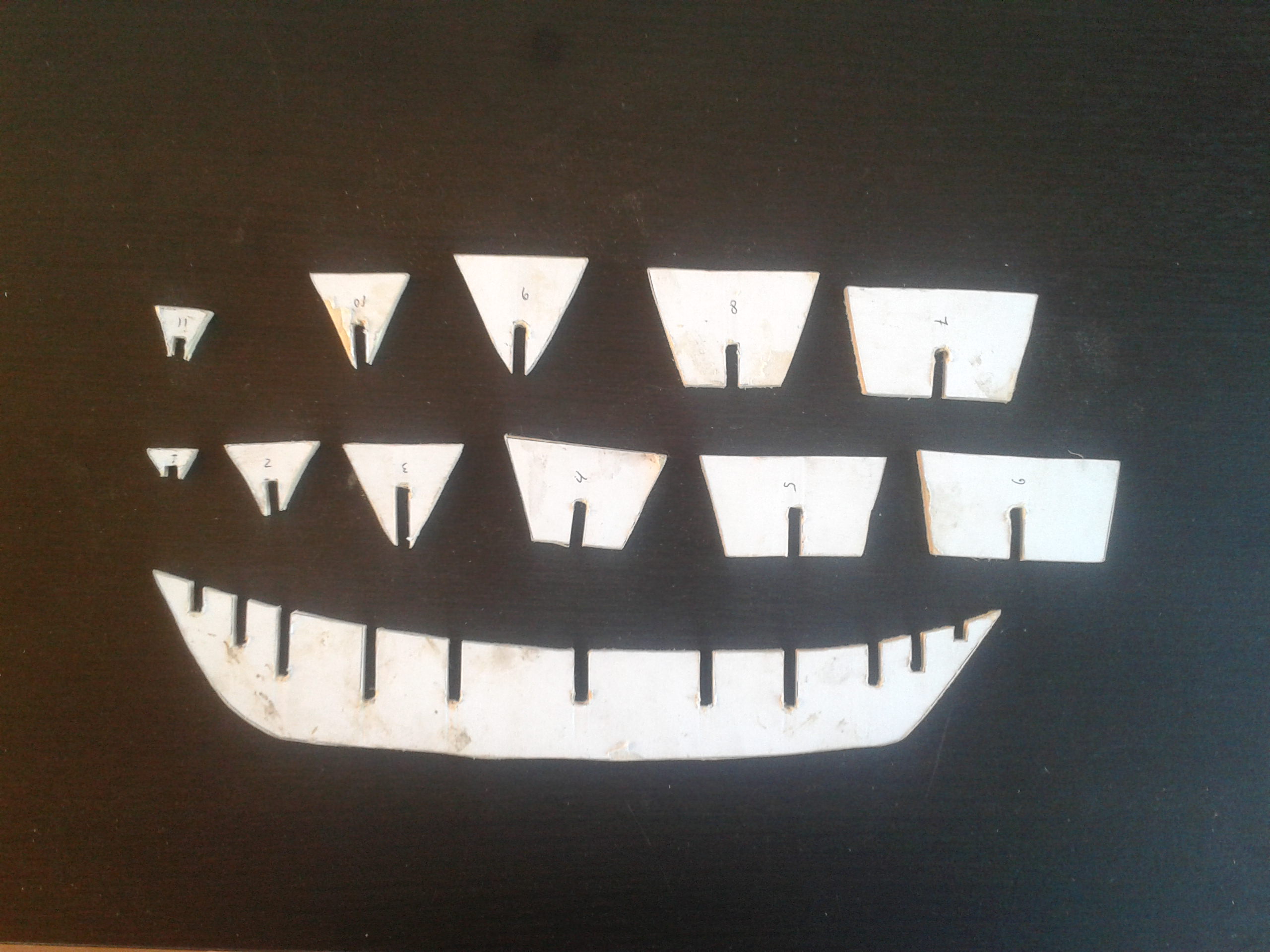

Siempre he querido construir una barca vinatera, basándome en unas pocas fotos que halle en este foro procedí ha realizar un plano de formas del casco usando el Delship
la eslora es de 12.5 m
la manga es de 3 m
y la escala es de 1:50
la manga es de 3 m
- ravelo_plano_de_formas.pdf
- (183.26 KiB) Descargado 141 veces
- plano.pdf
- (111.21 KiB) Descargado 142 veces

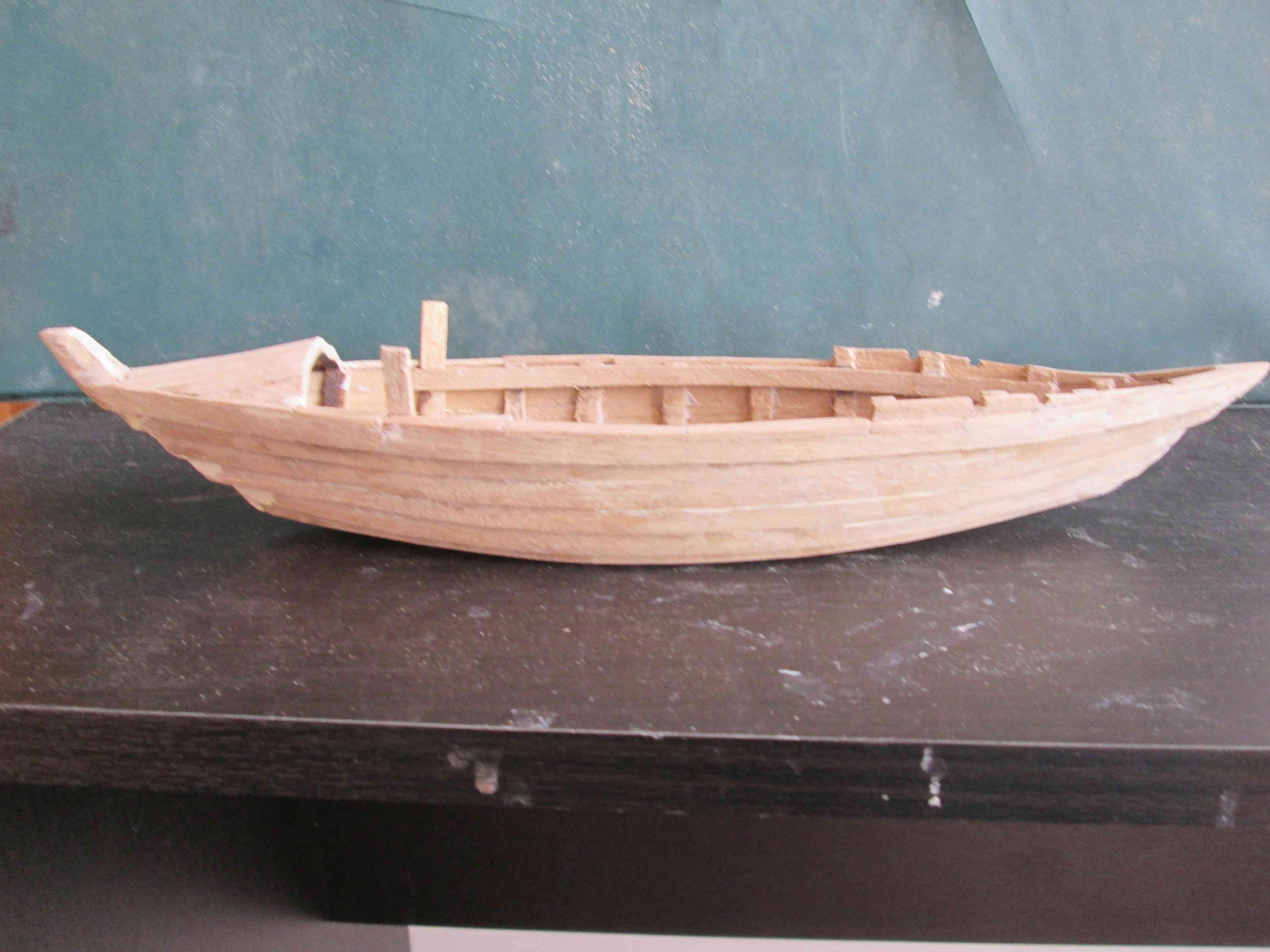

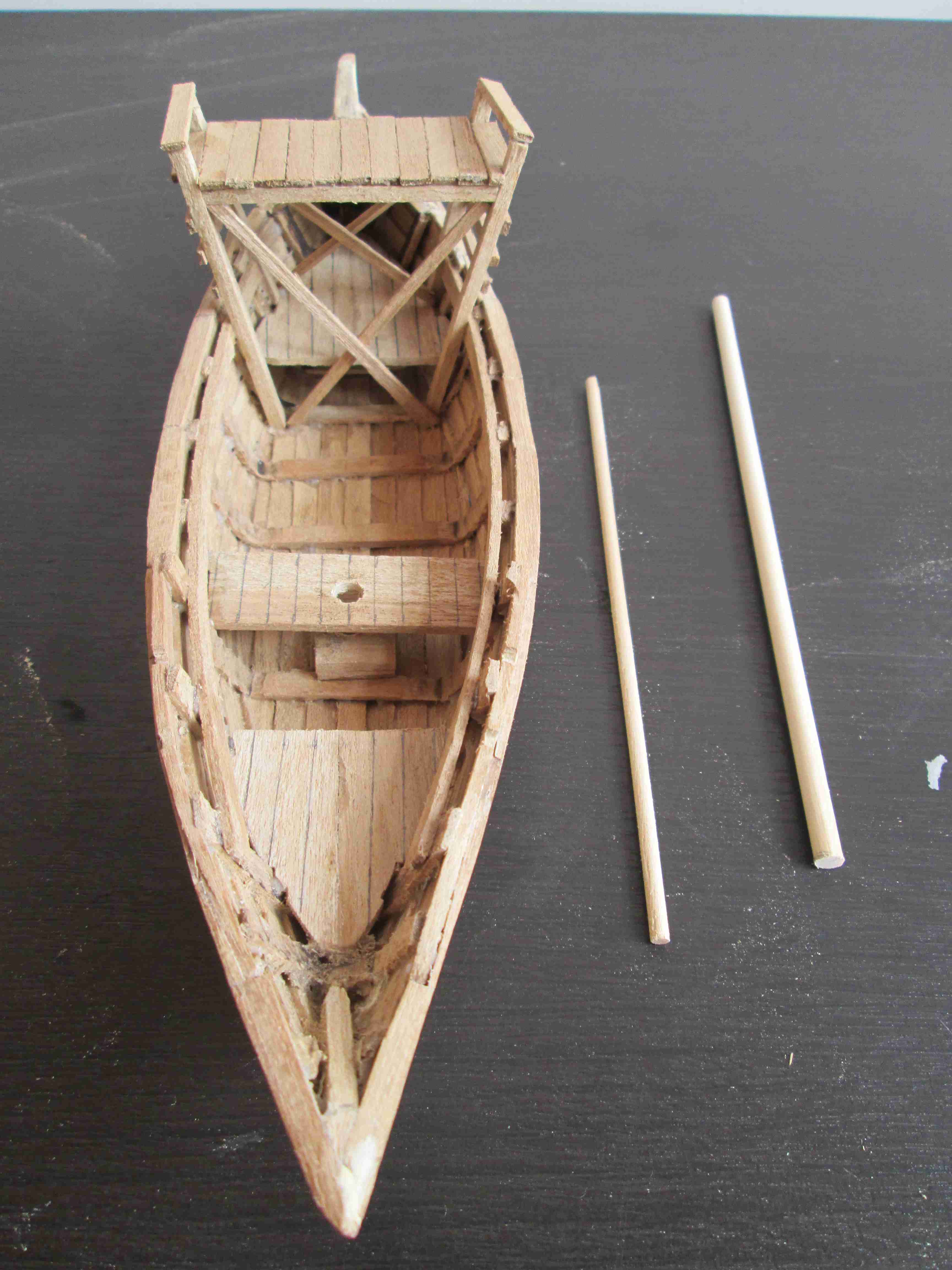

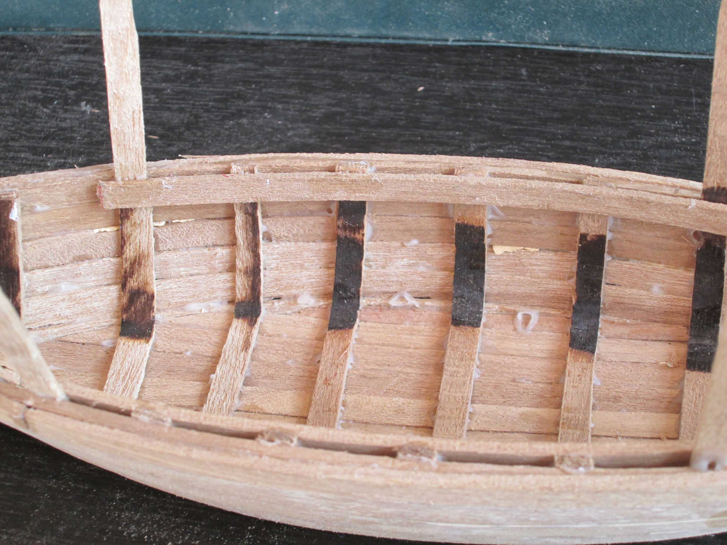

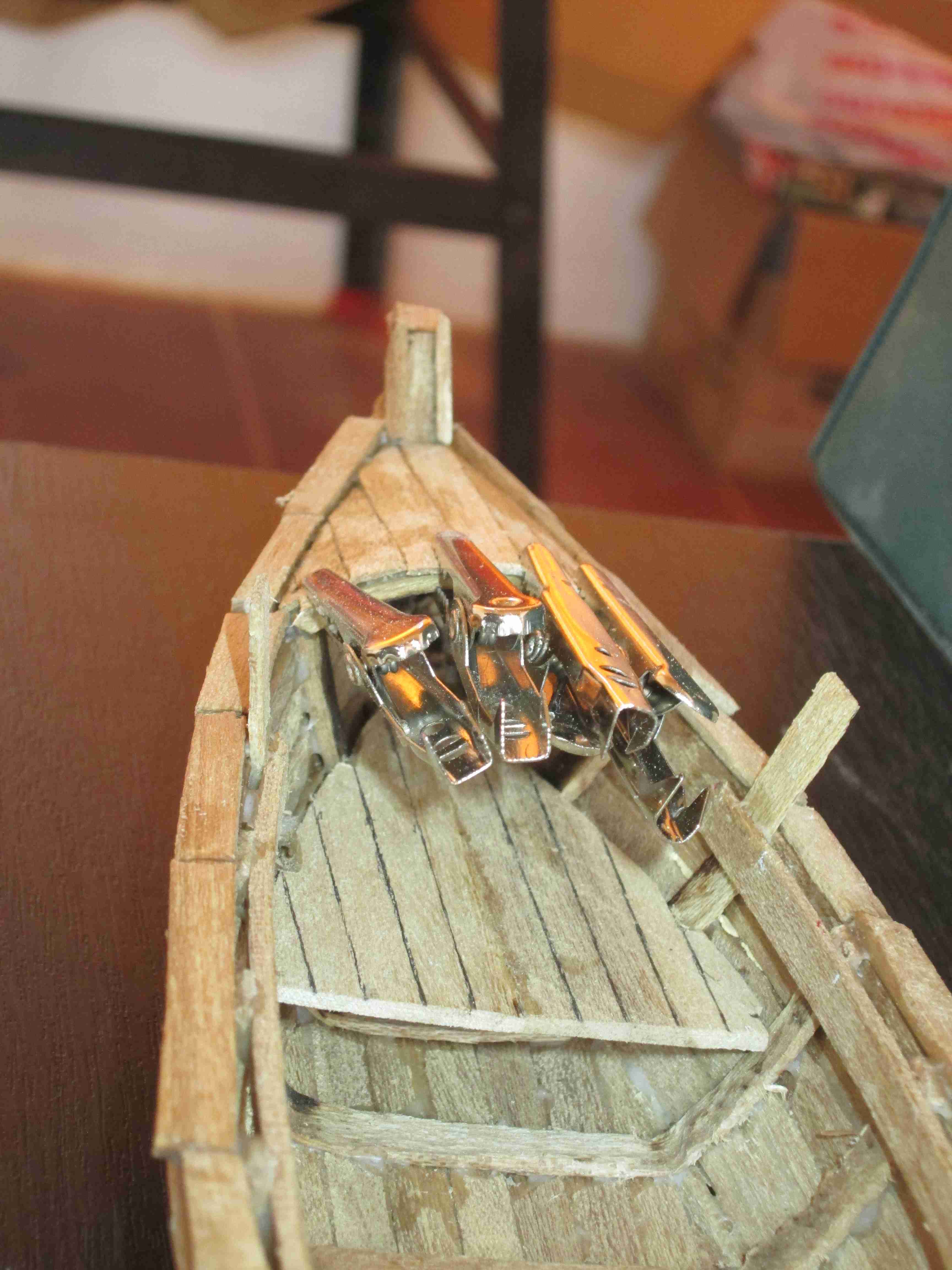

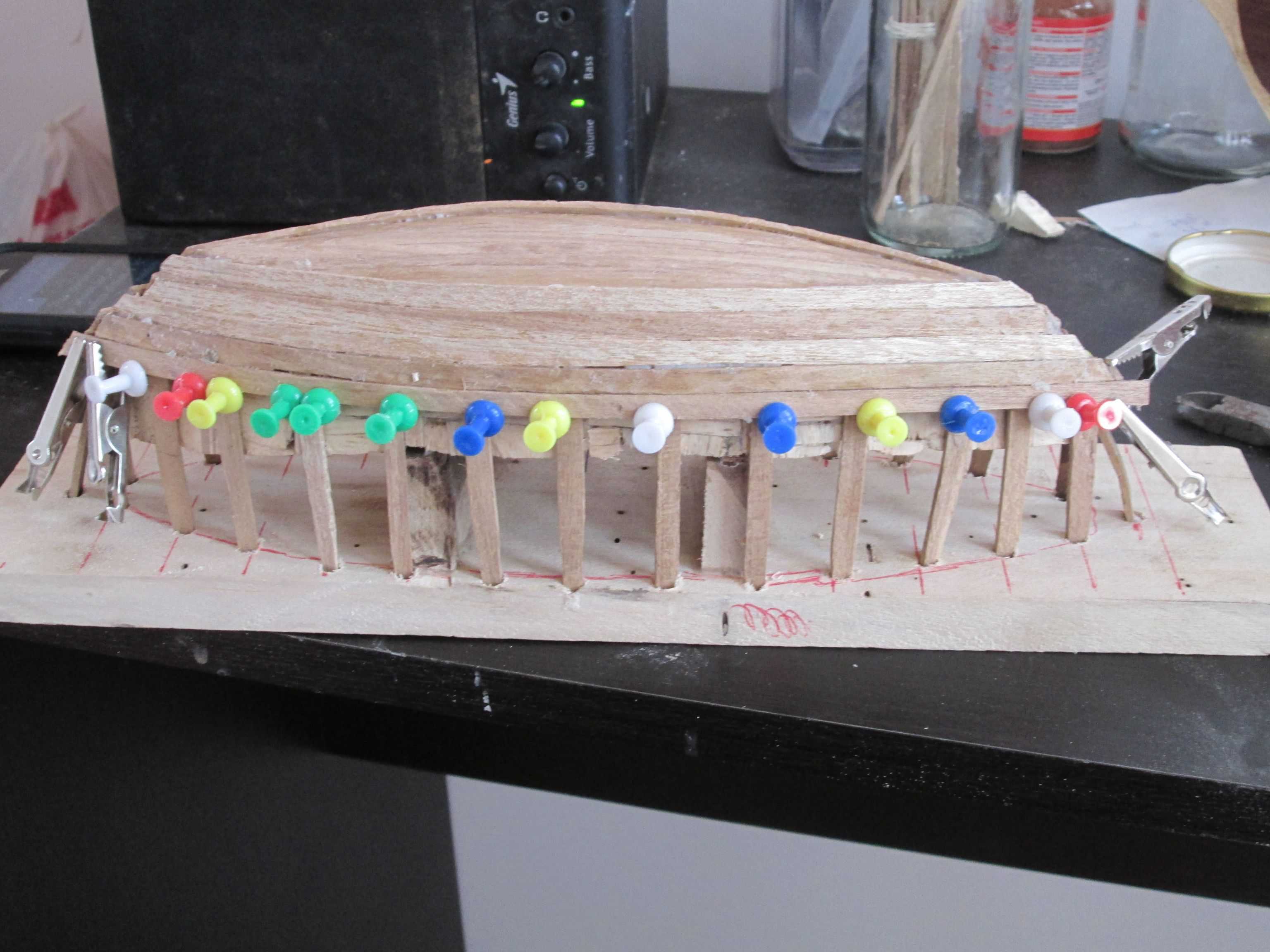

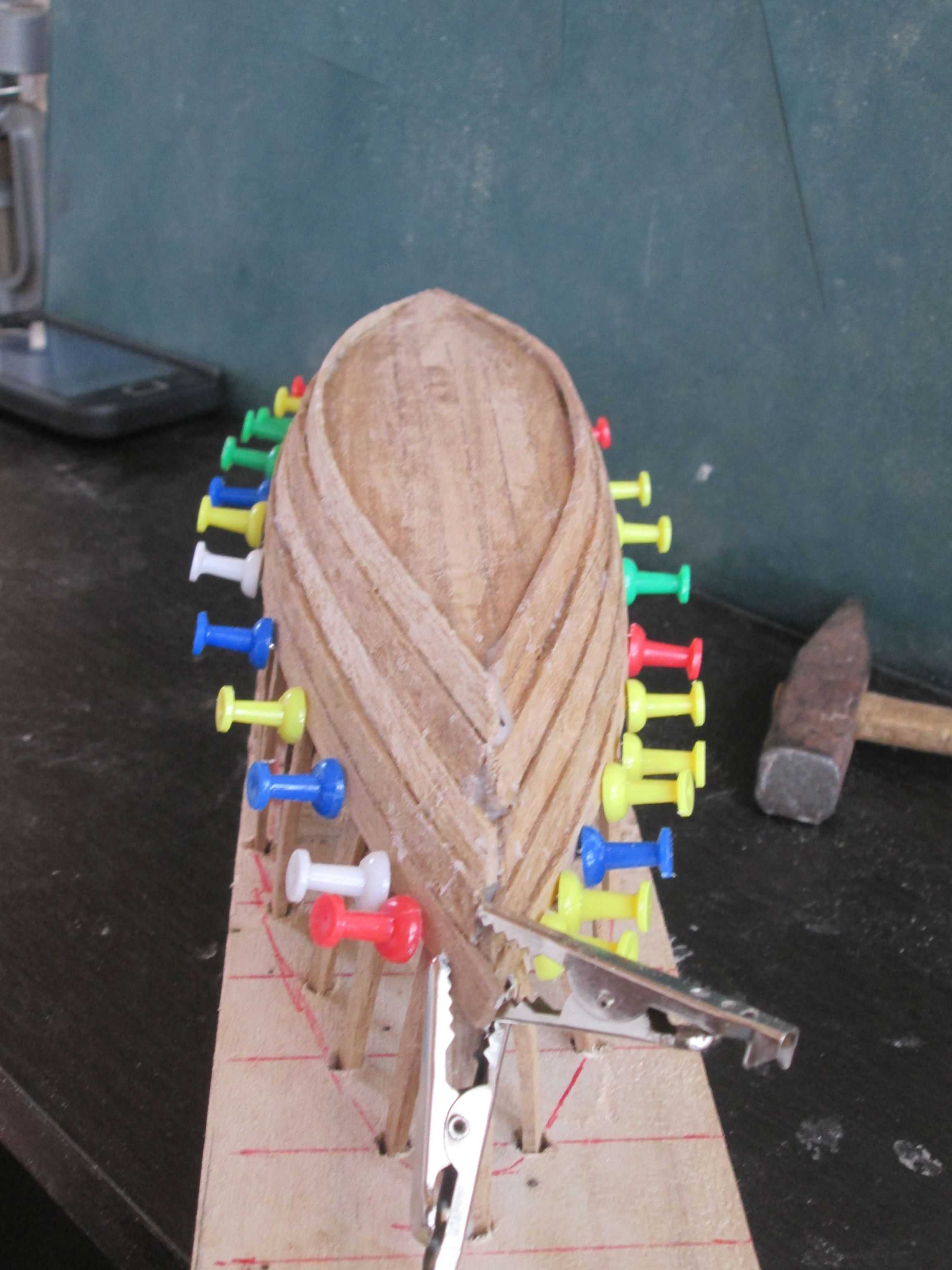

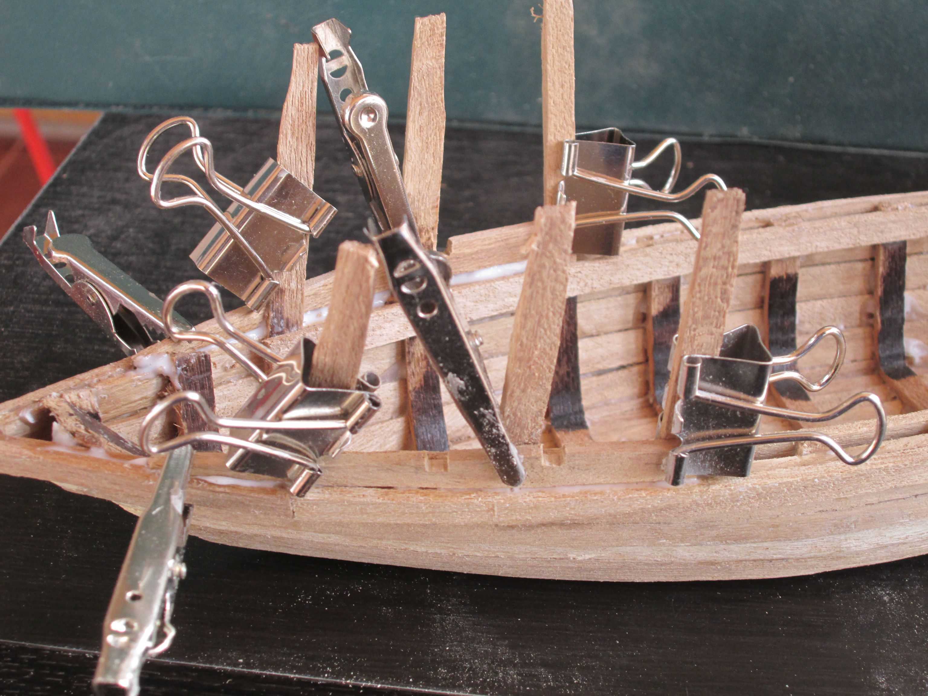

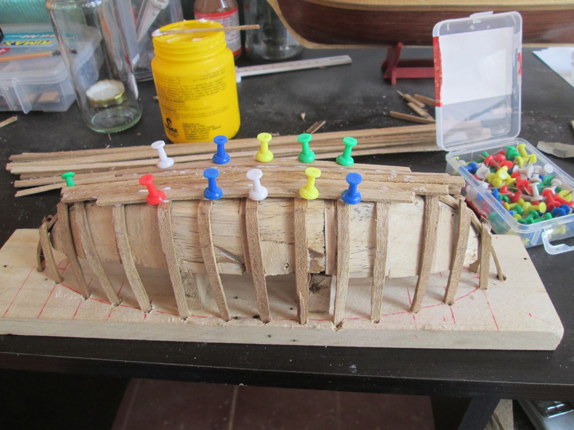

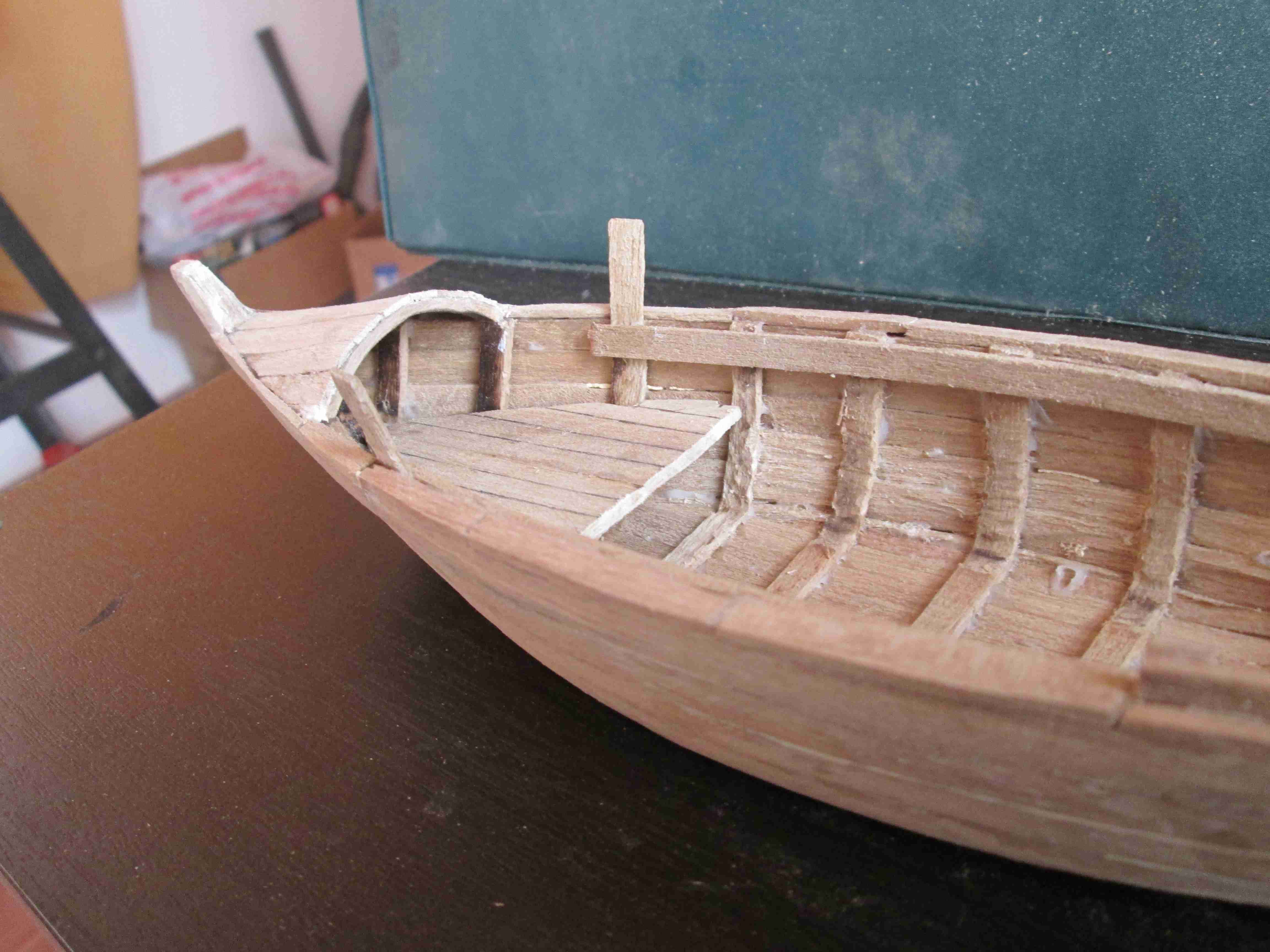

gracias Gerarado, por fin he terminado el forro, ademas estoy colocando todos los refuerzos
Última edición por bayardo el Sab Ago 23, 2014 12:30 am, editado 1 vez en total.
Re: CONSTRUCCIÓN DE UN RABELO PORTUGUÉS

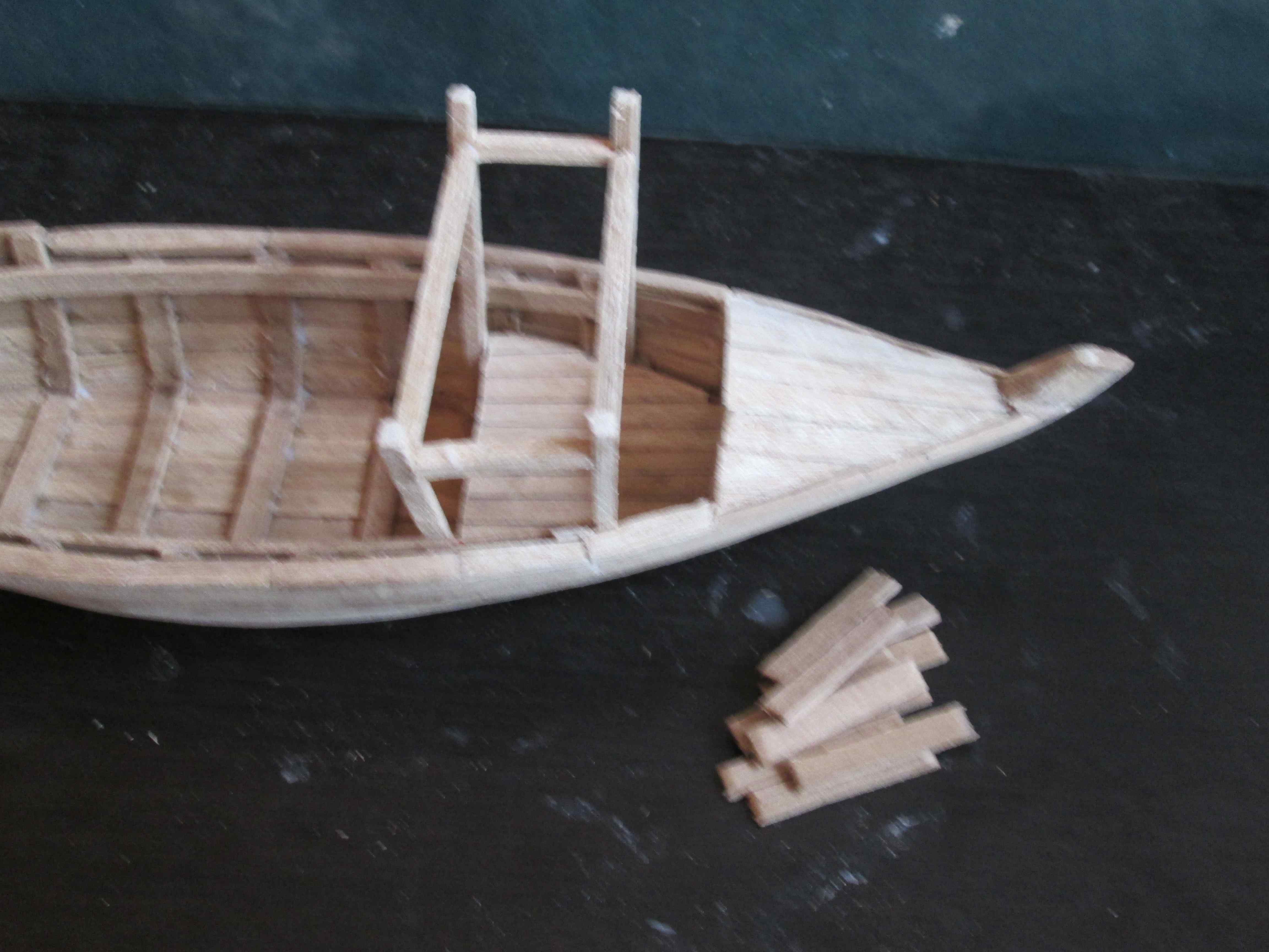

también continuo con la popa que es lo mas distintivo en ese bote

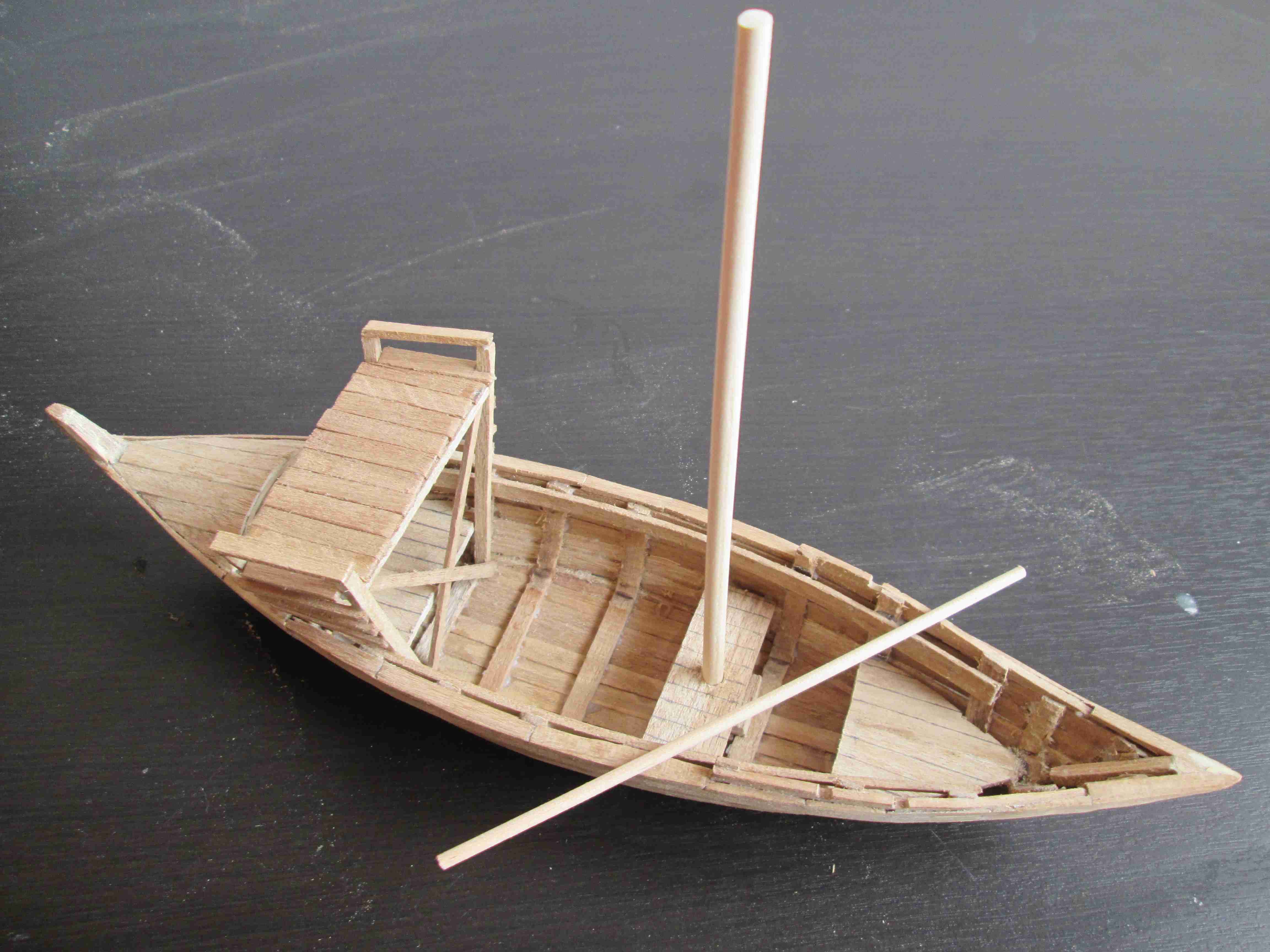

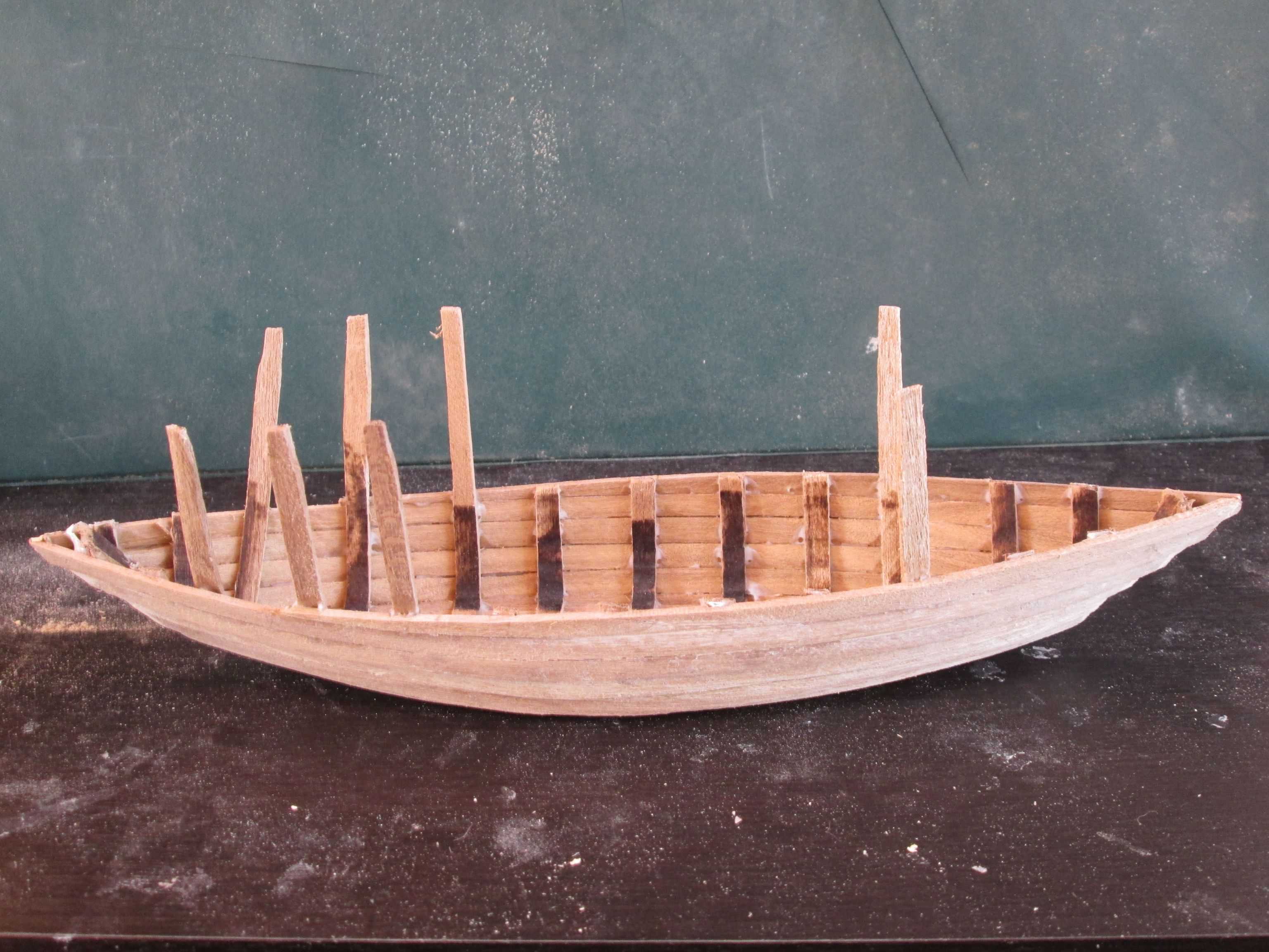

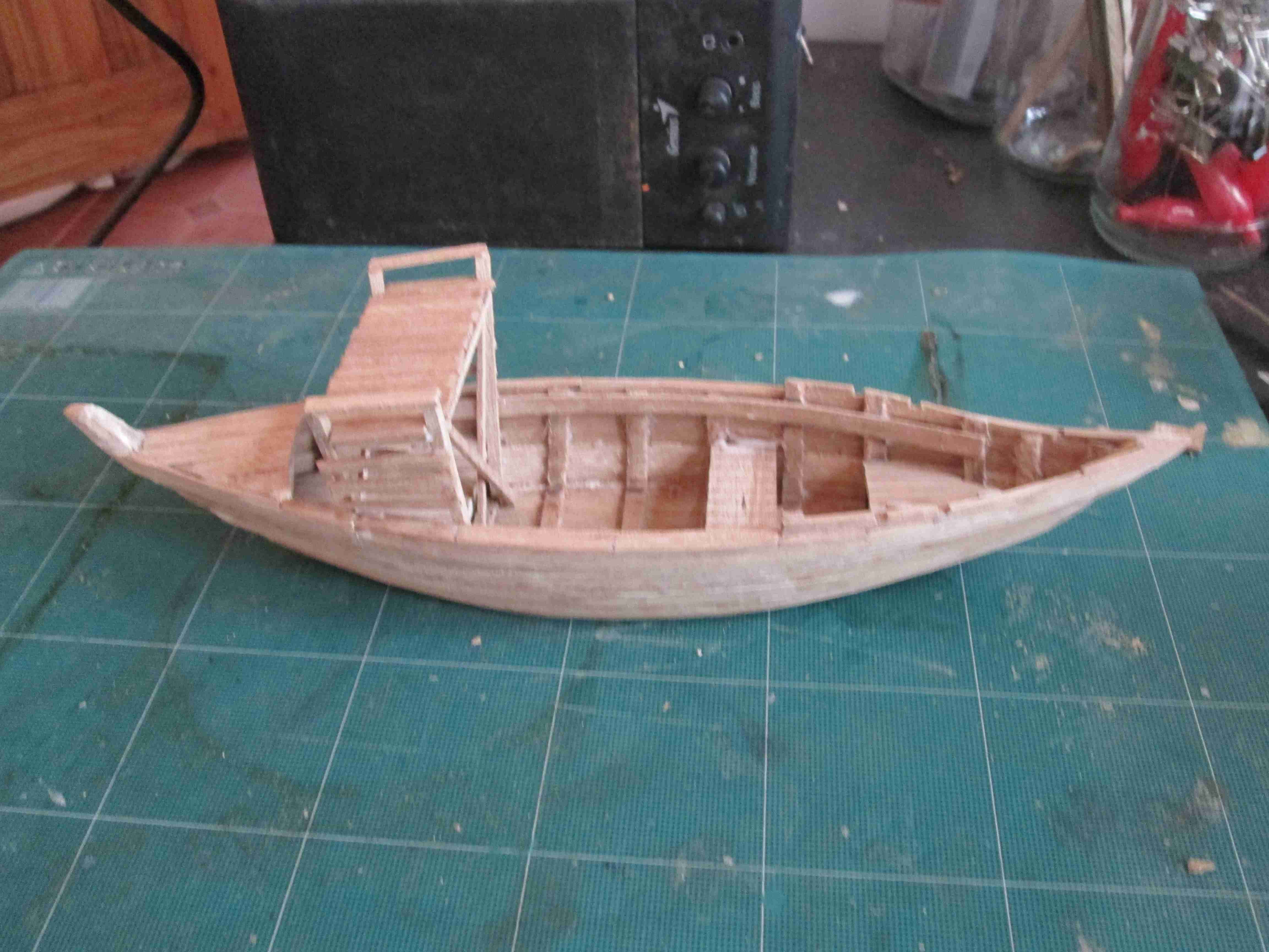

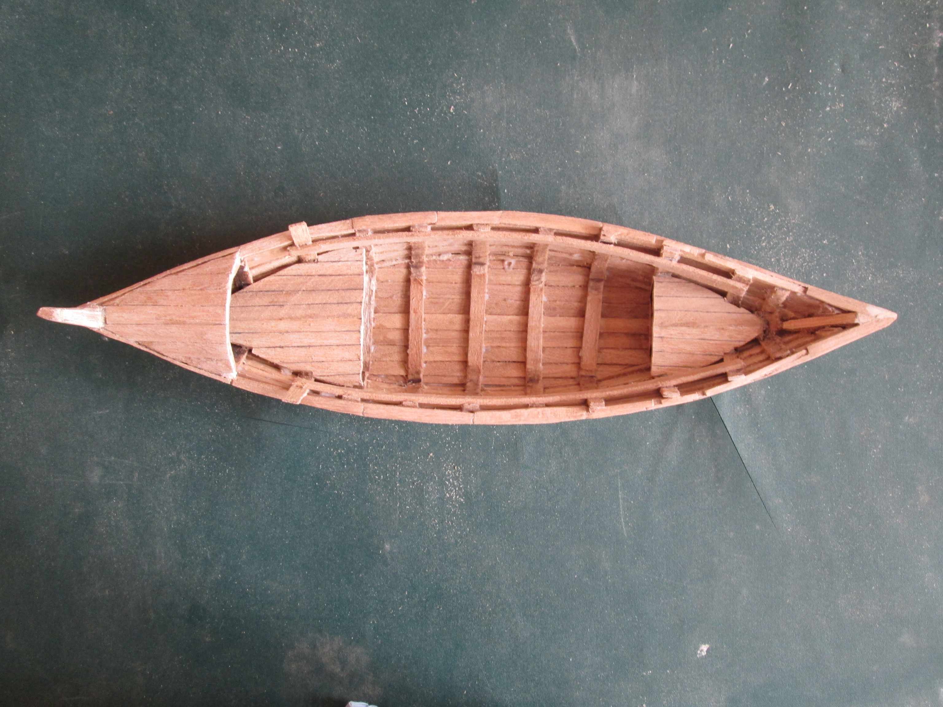

gracias, ya he terminado el casco, luego sigue el timón y la jarca
ahora ya parece un barco, ya es momento de pensar si lo mando de color madera o si lo pintare pues de las imágenes que tenían en el foro de descarga de planos hay algunos bien coloridos como les voy a mostrar

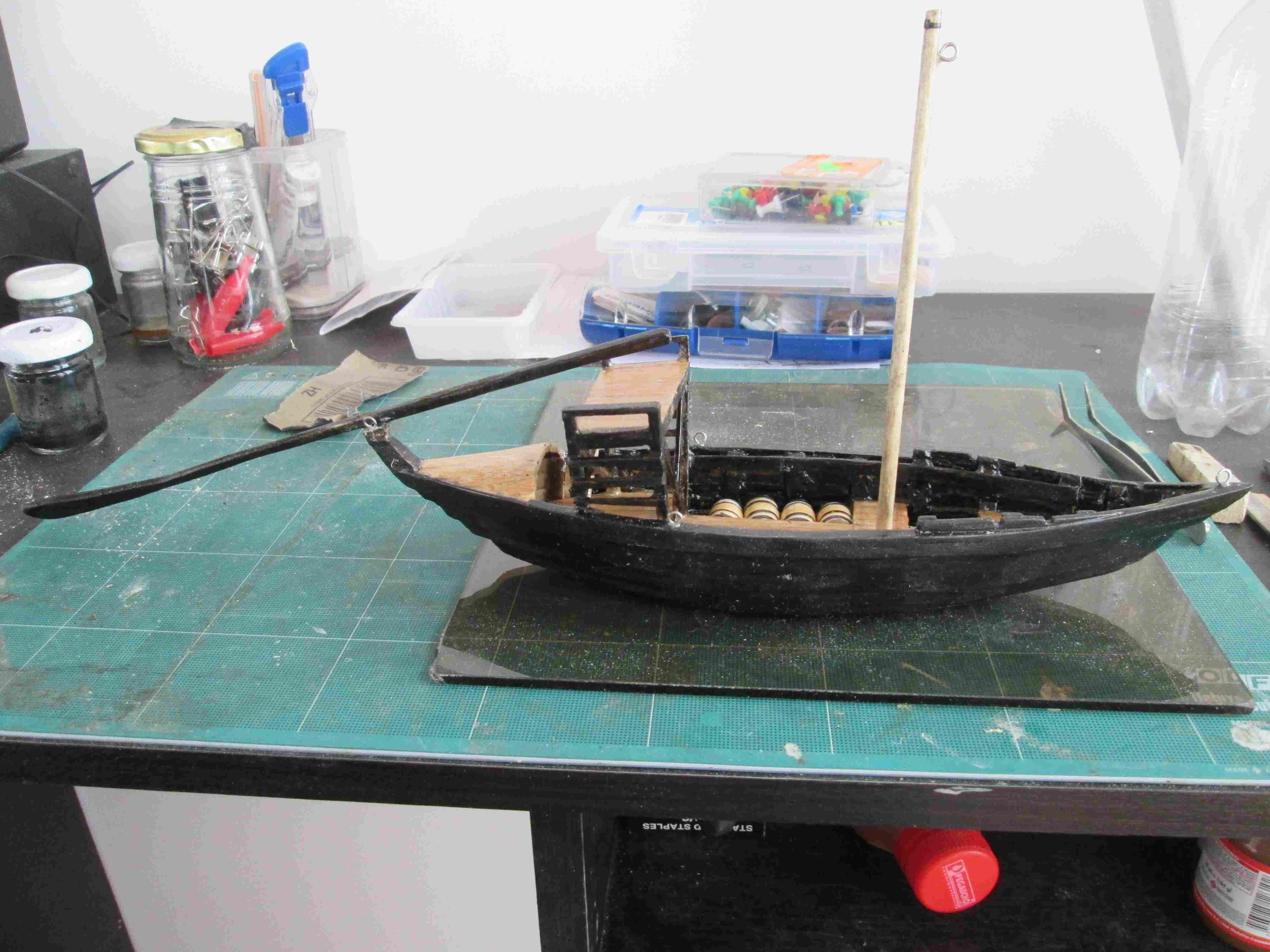

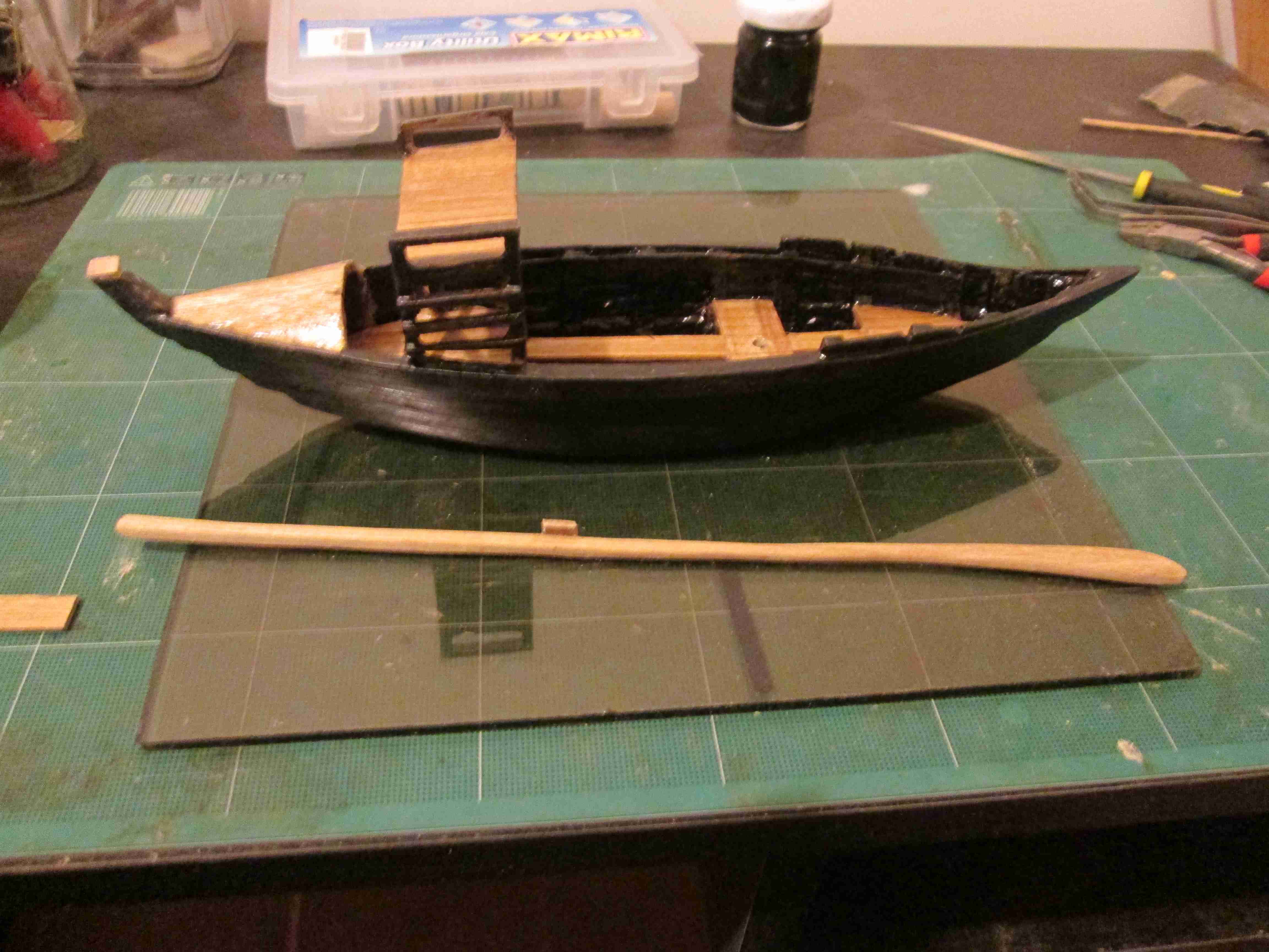

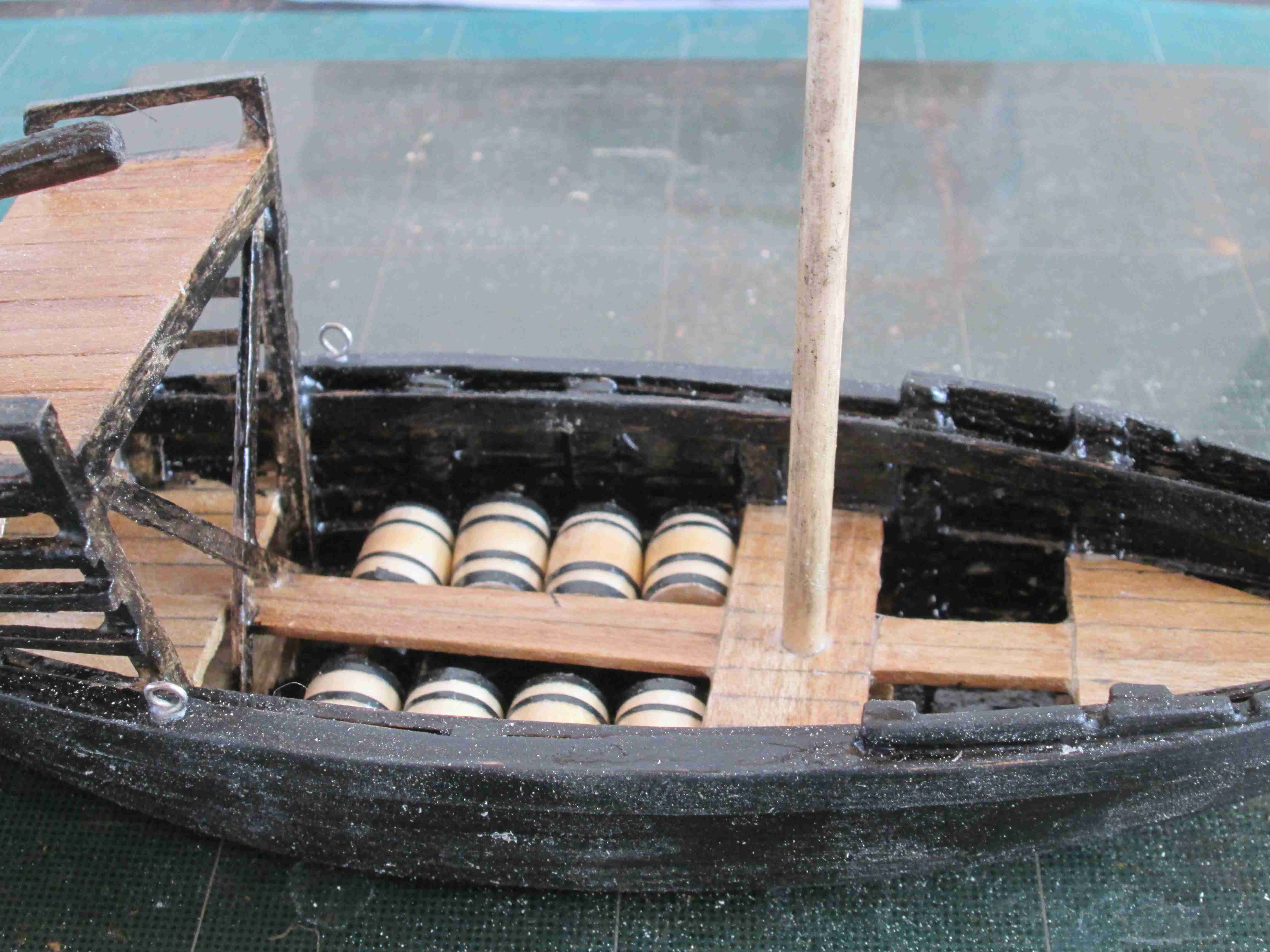

el trabajo de anoche, hoy espero hacer el timón y terminar la jarcia

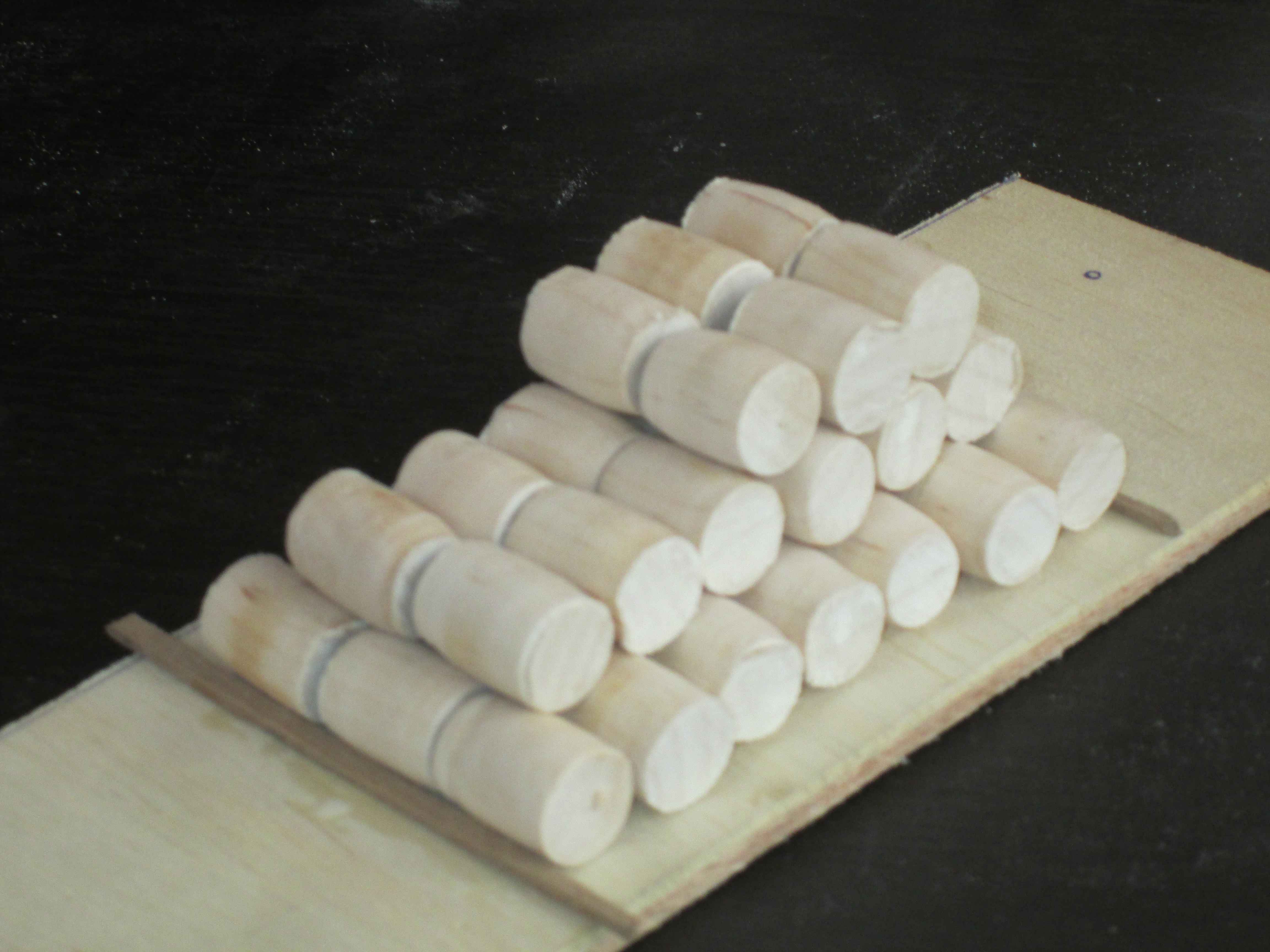

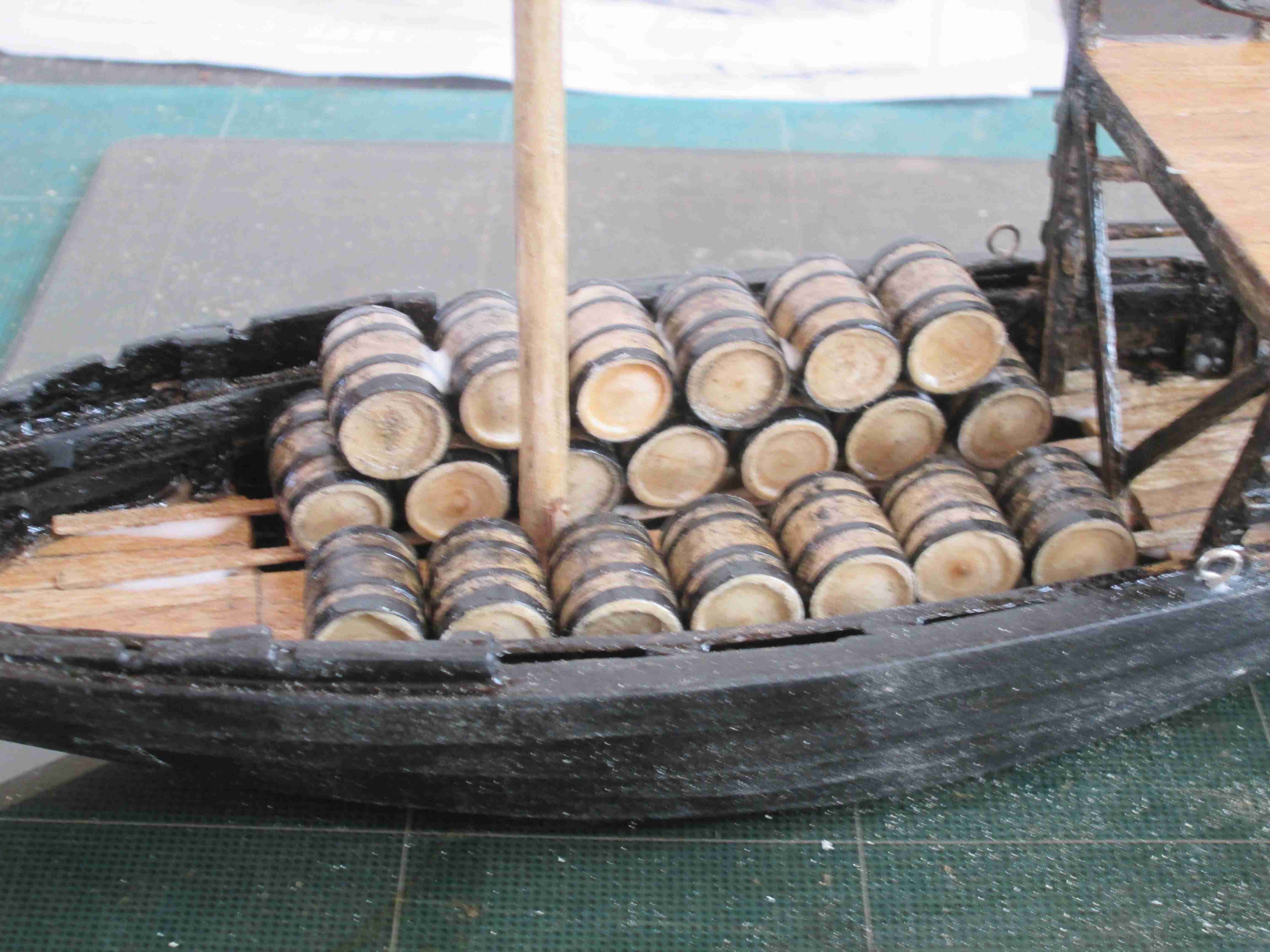

También tengo el problema de los barriles

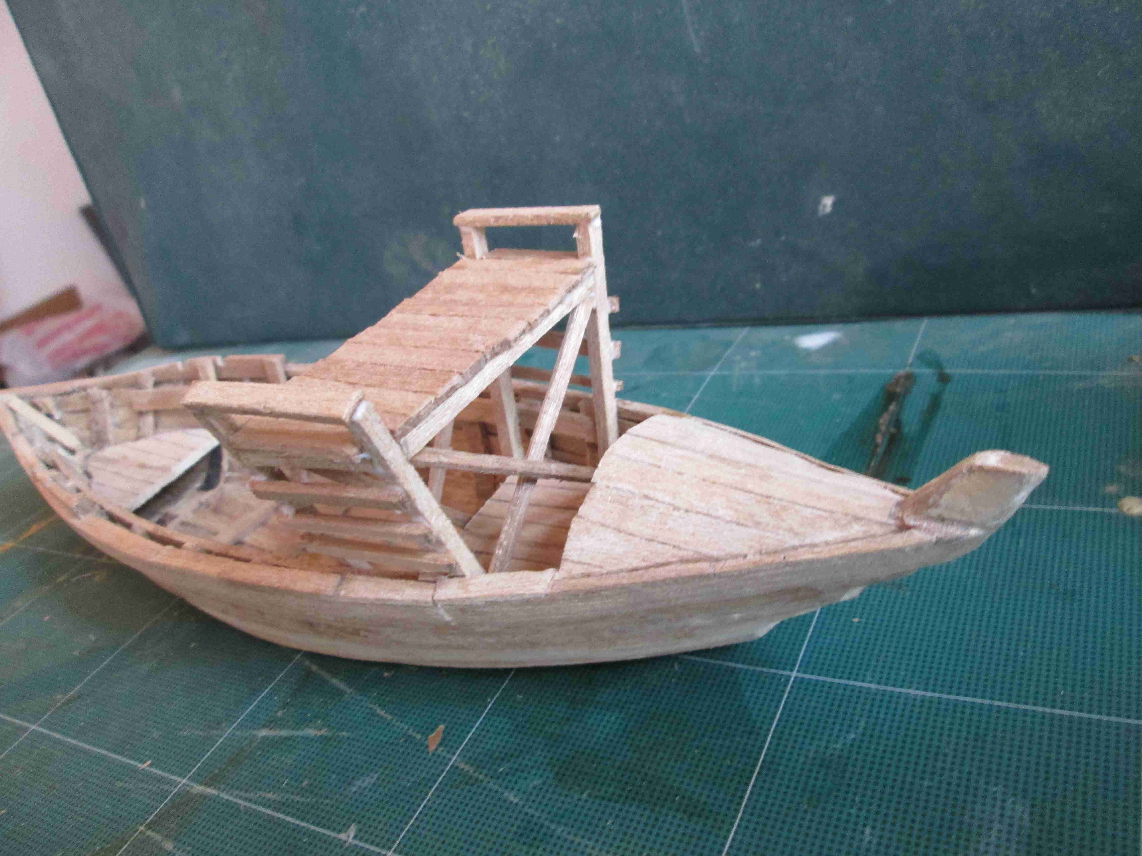

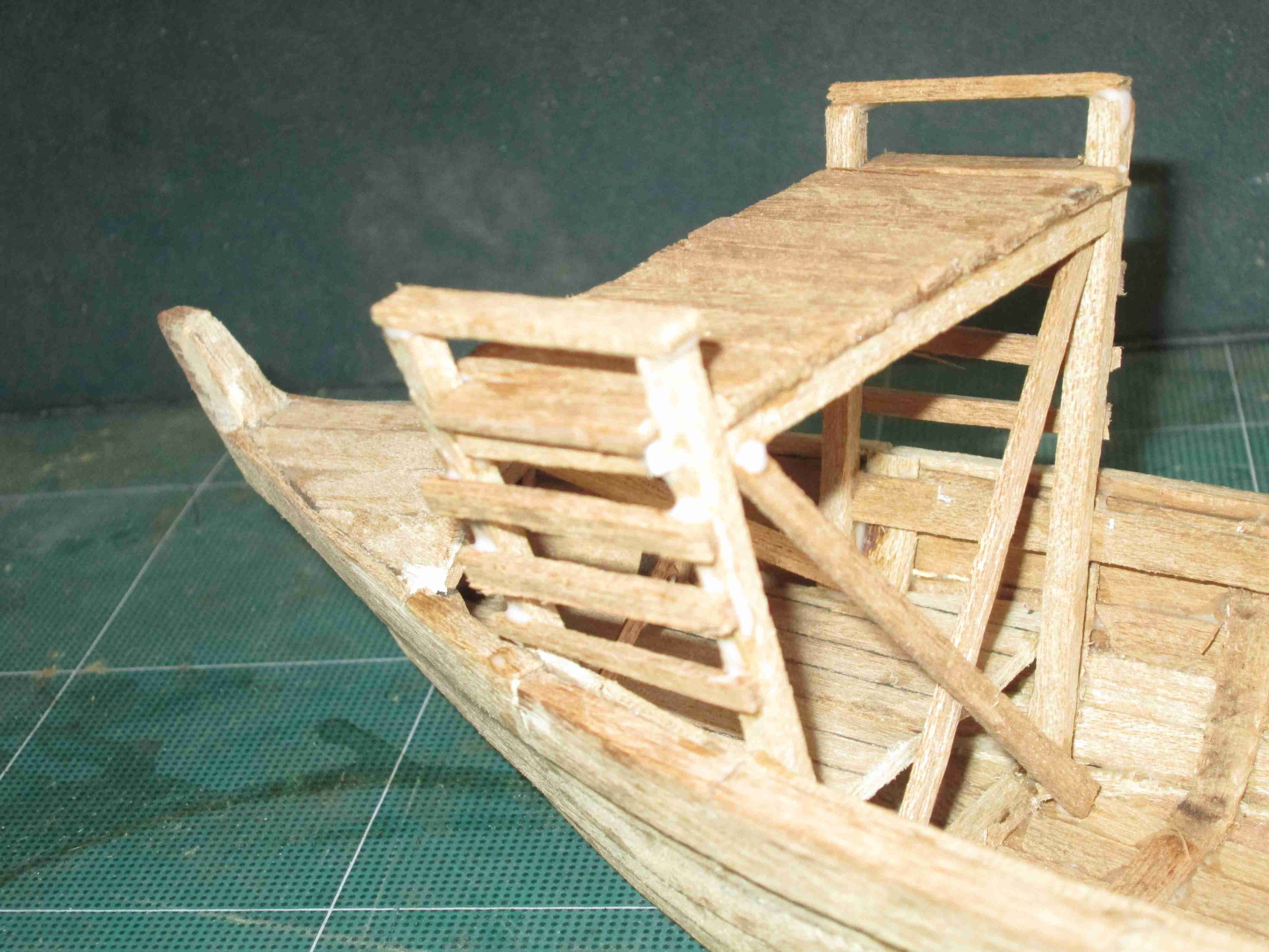

me gusta mucho tu rabelo, aunque en relacion a las fotos los postes de la plataforma del timonel, me parecen un poco inclinados hacia afuera ,se ven en las fotos mas perpendiculares y la borda hacia dentro, espero no temoleste esa pequeña observacion, ya quenunca he visto un rabelo y me baso en lo que veo por las fotos, como te dije antes es un trabajo muy bonito, quedara fantastico cuando lo termines con los barriles, etc. un saludo
carlos.

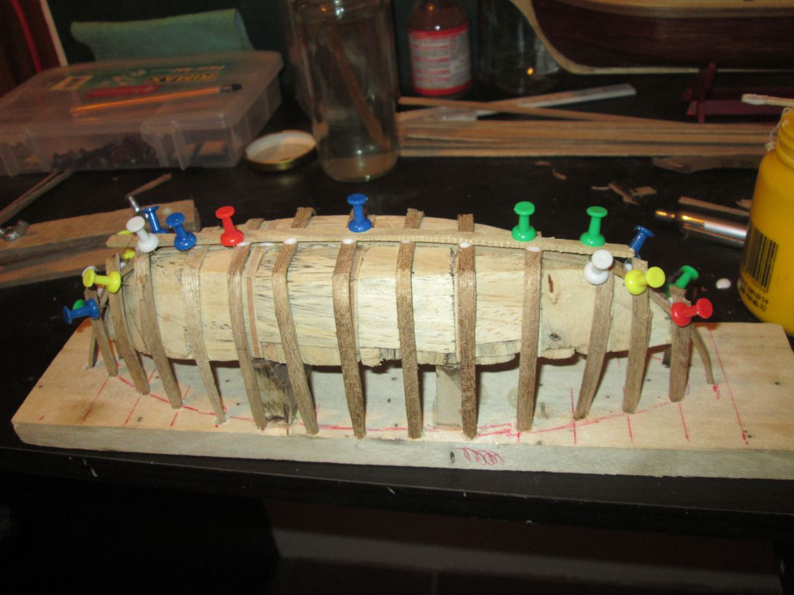

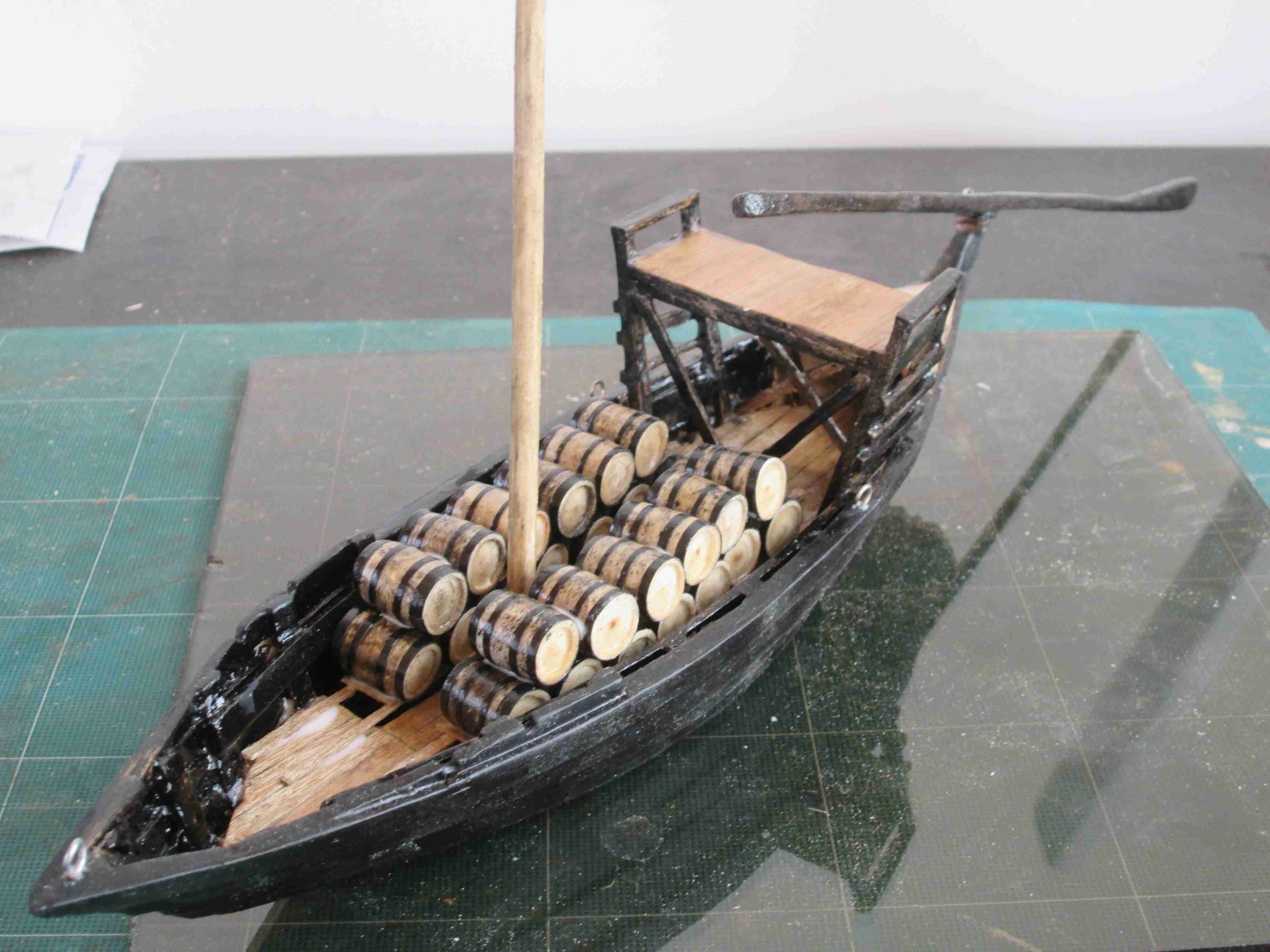

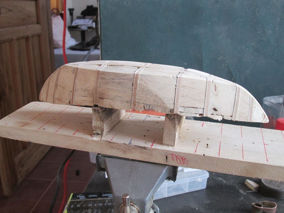

Gracias por sus comentarios y si tienes toda la razón está muy inclinado veré si lo corrijo, en cuanto al costo creo que no me costó ni 5 dólares pues hasta el momento solo he usado pegamento, trancas de madera de laurel de 2 mm de espesor las cuales he fabricado, el molde lo fabrique con media lamina de madera contrachapada de 4mm de espesor y tamaño A4 (las cuales venden en papelerías para los estudiantes) y relleno de madera de encofrado que rescate de una construcción pues era muy suave para el lijado

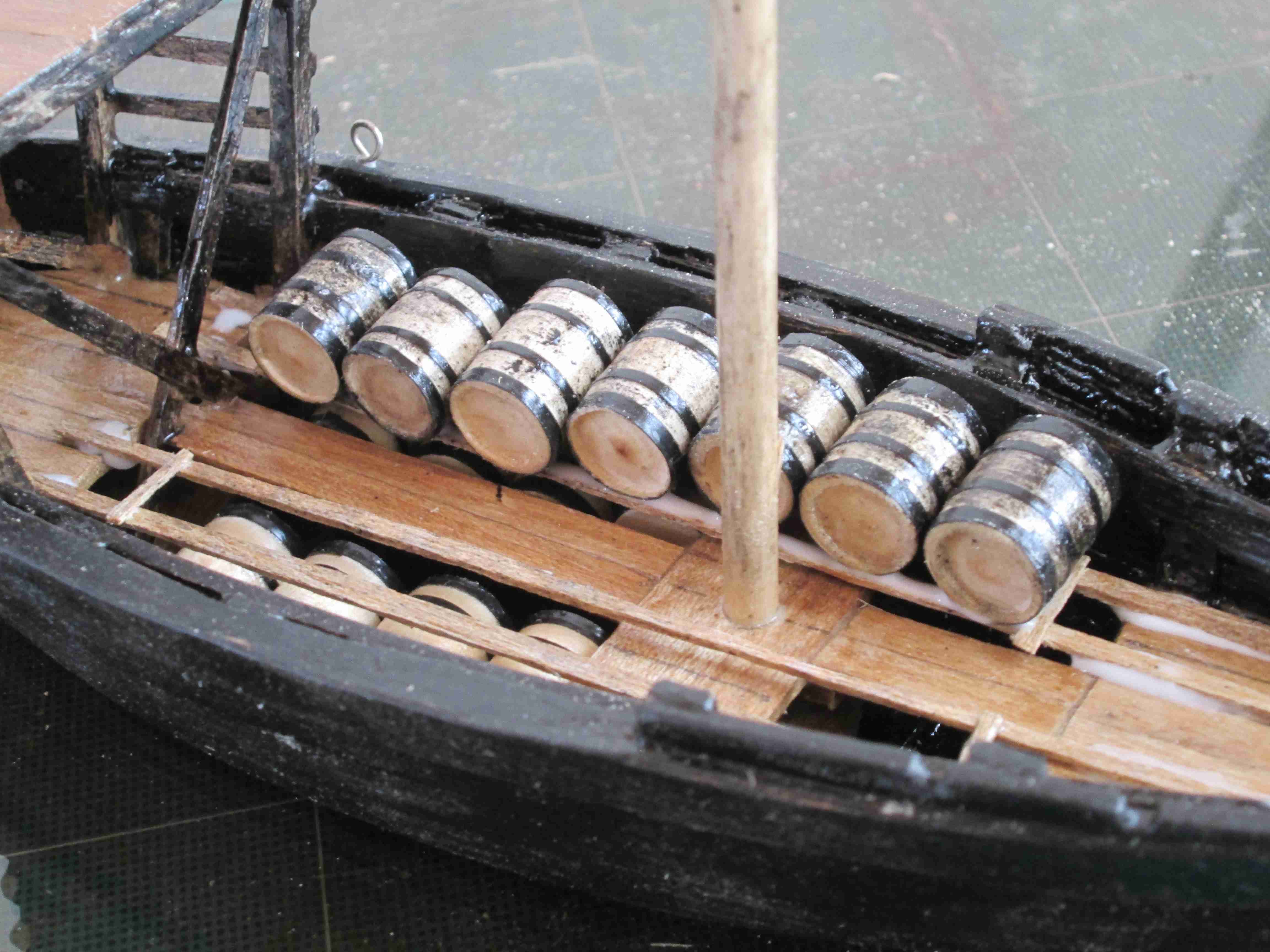

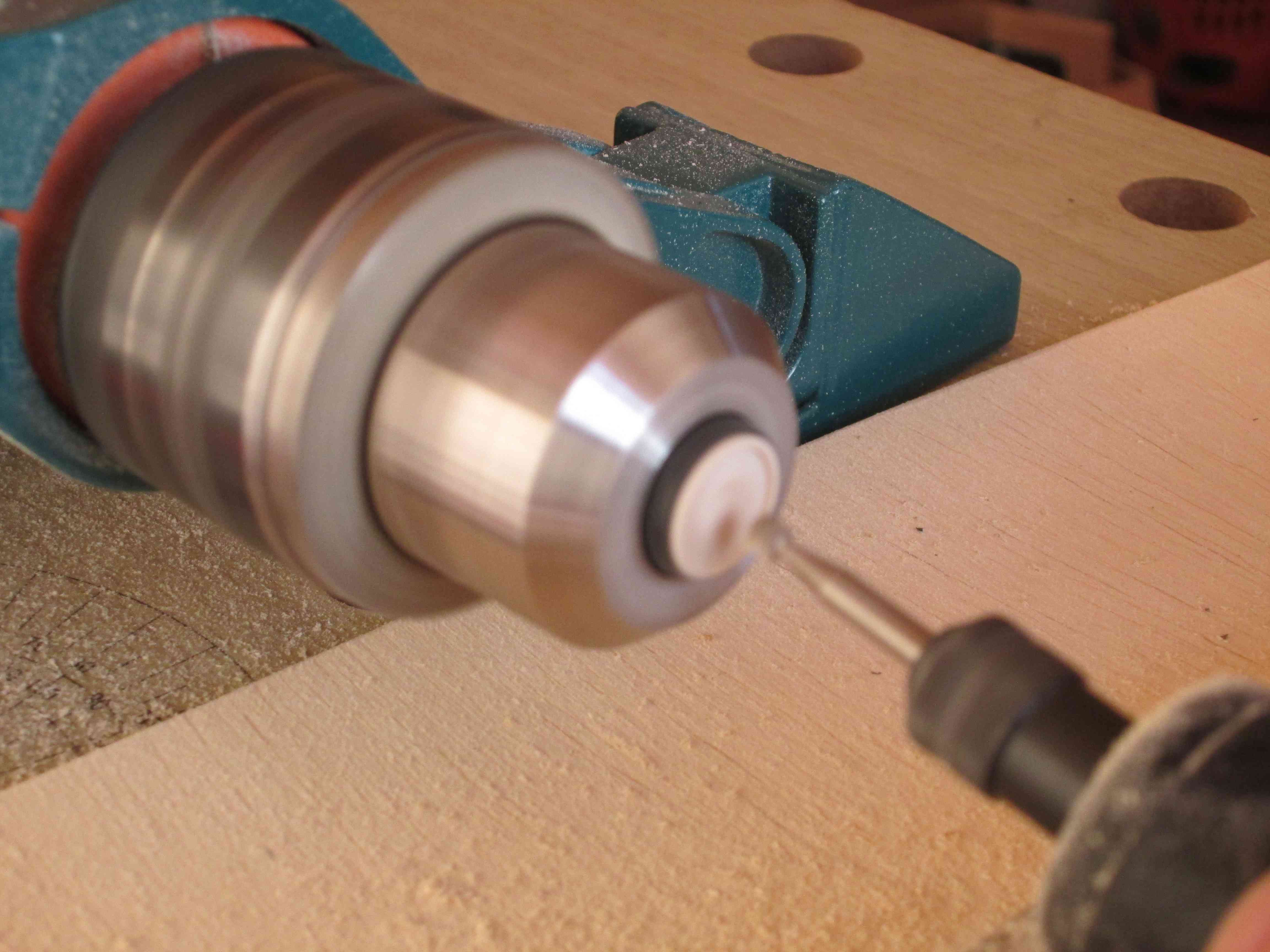

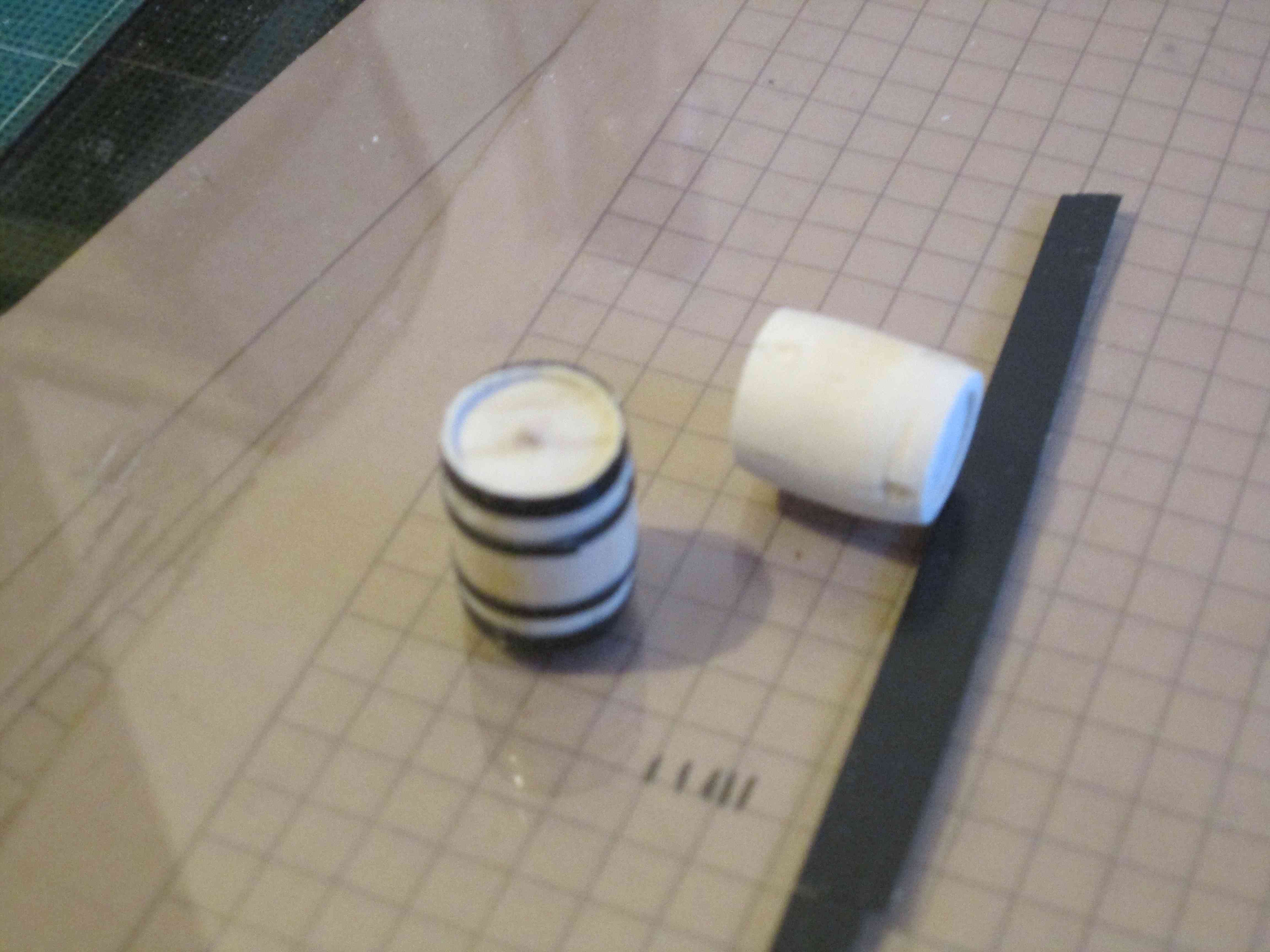

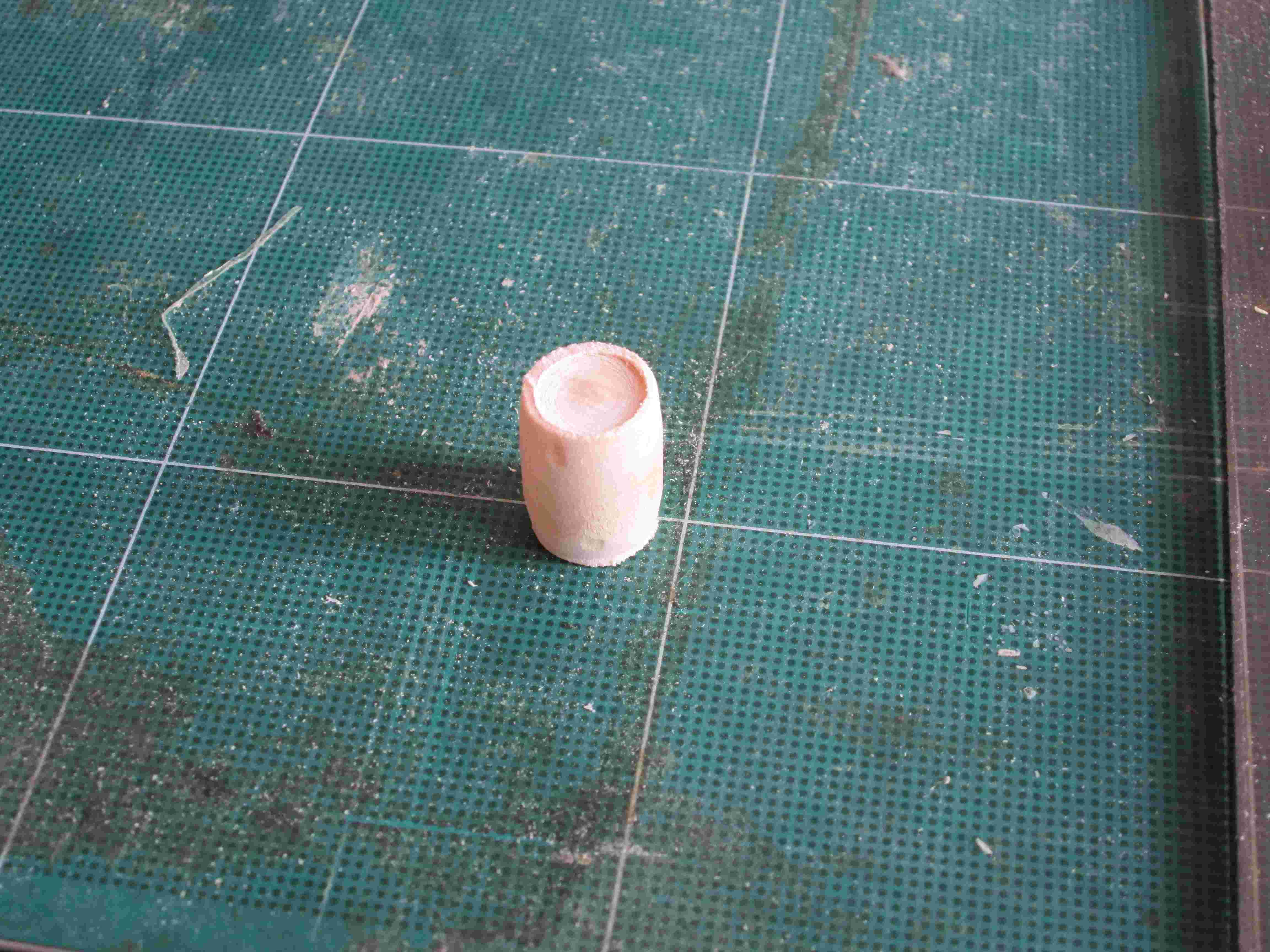

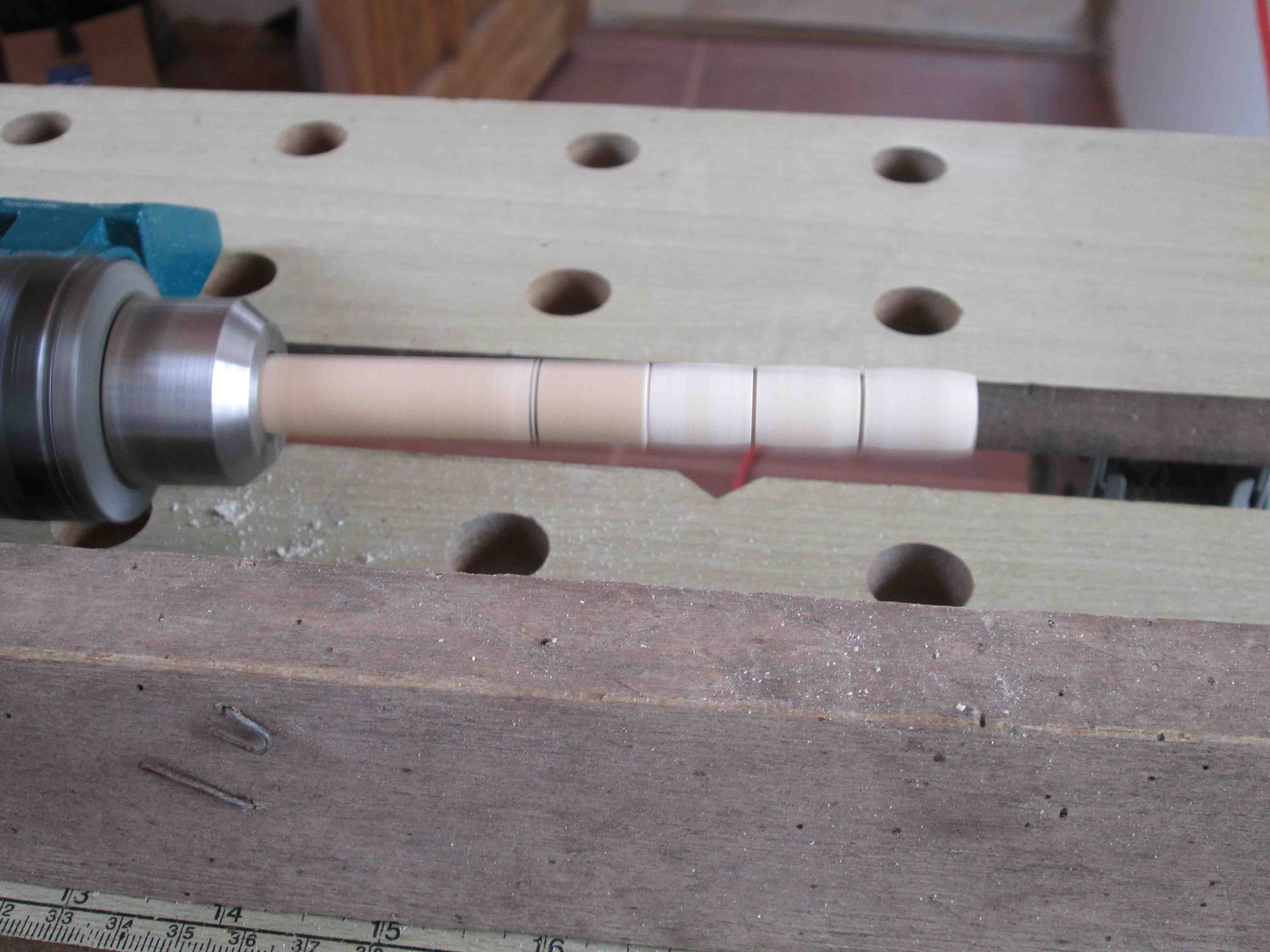

Los barriles me tocara hacerlos con mi taladro pues no tengo a mi disposición un torno, veamos cómo me sale, para los que les interese hay un video de cómo se construye estos barcos en la siguiente dirección:
Para construir los barriles usando el taladro
