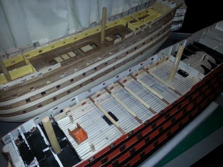

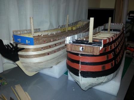

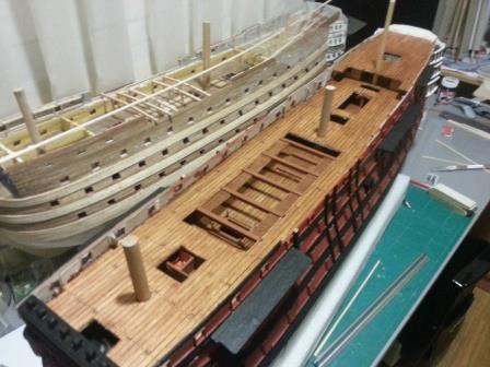

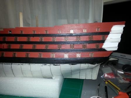

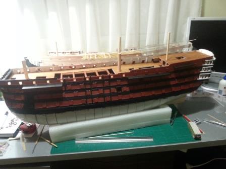

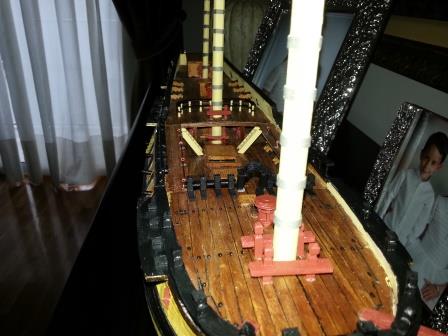

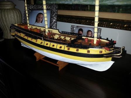

Hola a todos.
Desde hace tiempo sigo los temas del foro, y he hecho mis pinitos con modelos en kit de madera, pero hace 4 años me inicie el los modelos en cartón acabados con madera de balsa. Básicamente lo hago por la facilidad a la hora de generar la estructura del barco y al hecho de que yo mismo me genero los planos a través del programa AUTOCAD, para el dibujo, y el PEPAKURA para la obtención de las piezas desarrolladas en papel.
Los modelos que os muestro son el Santa Leocadia, HMS Surprise y dos que tengo en la grada, el HMS Victory y el Santisima trinidad. Todos ellos realizados a escala 1:72.

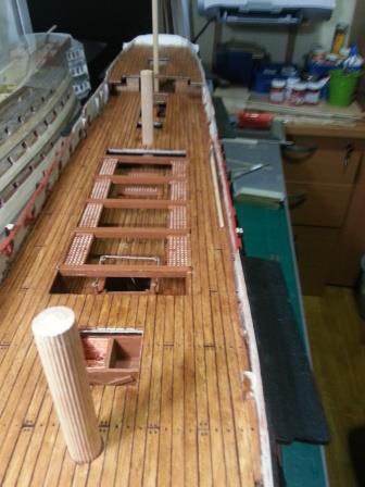

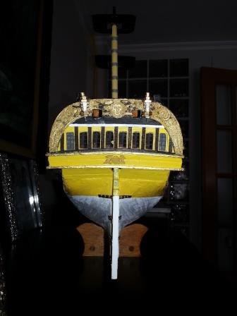

Santa Leocadia
Santa Leocadia
Sante leocadia 2
Sante leocadia 2
Santa Leocadia
Santa Leocadia

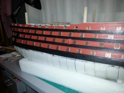

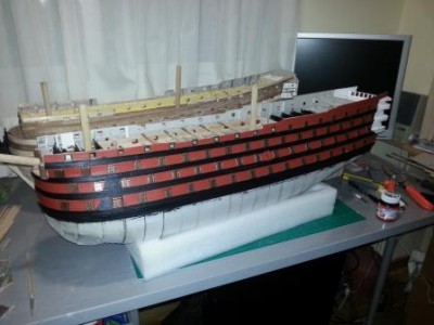

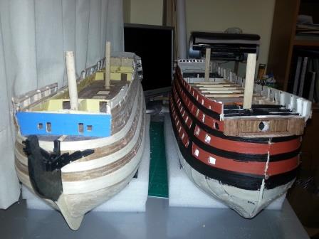

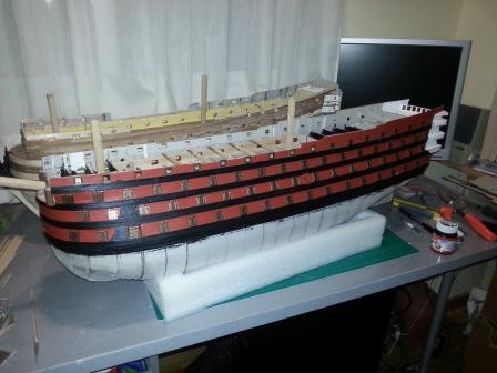

Santísima trinidad y HMS Victory

La Santa Leocadia supongo que proviene de Shipyard, si es el modelo que vendían con las piezas cortadas a 1/72 me interesaría muy mucho tu opinión sobre el mismo.

Hola Leopoldofran.
Efectivamente el Santa Leocadia lo inicie a partir de los modelos de Shipyard, pero lo que hice es escanear los planos y en autocad cambiar la escala. Y reconfigurar el mismo a mi gusto, además compre el set de piezas en cartón a 1:72 de GPM, pero con respecto al precio que tiene me pareció muy pobre y me toco modificar algunas piezas y pasarlas a madera.
En cuanto al Santisima Trinidad lo he realizado a partir de los planos que aparecen el el libro de Joaquín Rodríguez Crespo (Navío Santísima trinidad 1769-1805). Escaneando los dibujos y pasándolos a Autocad.
El tema de la madera de balsa se deriva de intentar dar un acabado más cercano al original en madera, que simplemente la disposición de cartón y pintado del mismo. Además, la madera de balsa es barata y fácil de cortar sin herramientas, simplemente con un cutex.

Por último, indicarte que los modelos de shipyard son muy precisos y una vez acabados quedan geniales.
