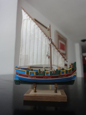

Debo empezar la presentación de este modelo con un agradecimiento a Cayetano que me hizo la siguiente recomendación en el hilo de la barca de prácticos de Marsella:
... he encontrado un libro que es una mina de informaciones y planos de los que tú utilizas. Además tiene la ventaja de que son modelos muy poco frecuentes por estos pagos. El libro en cuestión es:
Título:Vele italiane della costa occidentale, dal medioevo al novecento.
Autores: Serbio Bellabarba y Eduardo Guerreri
Editorial: Hoepli
Estuve buscando el libro en distintas librerías por la red y lo encontré disponible solamente en la propia editorial. Se trata de un reedición, ya que la primera, en tapa dura, data de 2002 y está agotada. Aunque el envío resulta caro (prácticamente los portes suponen casi lo mismo que el libro, con lo que el total se pone en cincuenta y pico euros), el libro es espléndido, y para mi tipo de modelos vale de sobra la pena. Quizá, por ponerle una pega, se echa en falta una mayor información sobre aparejos y maniobras.

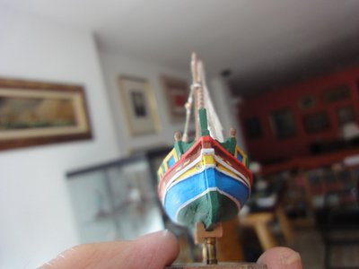

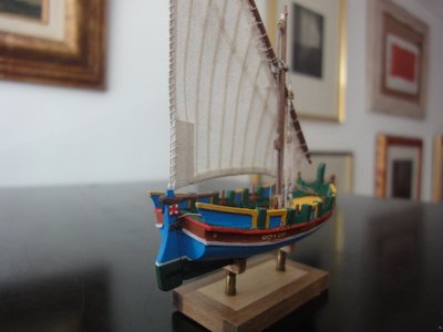

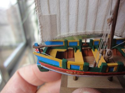

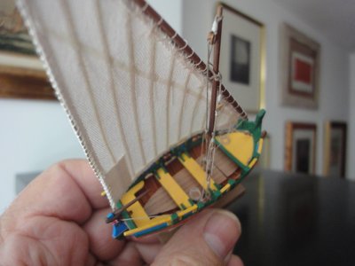

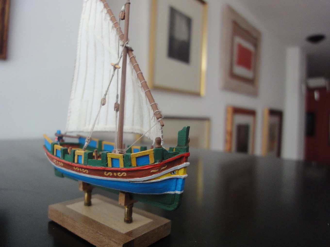

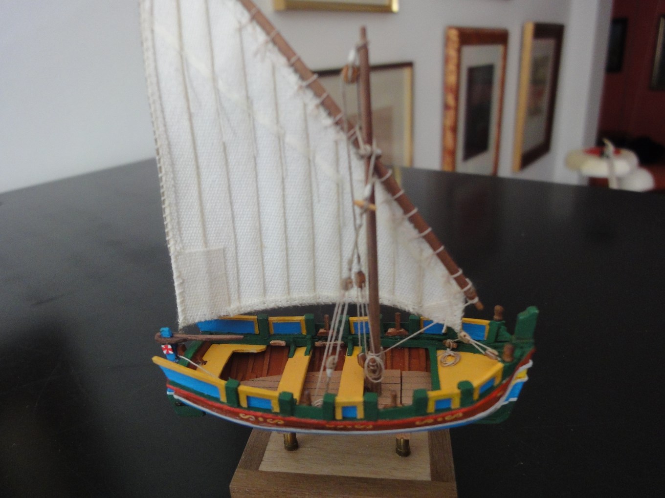

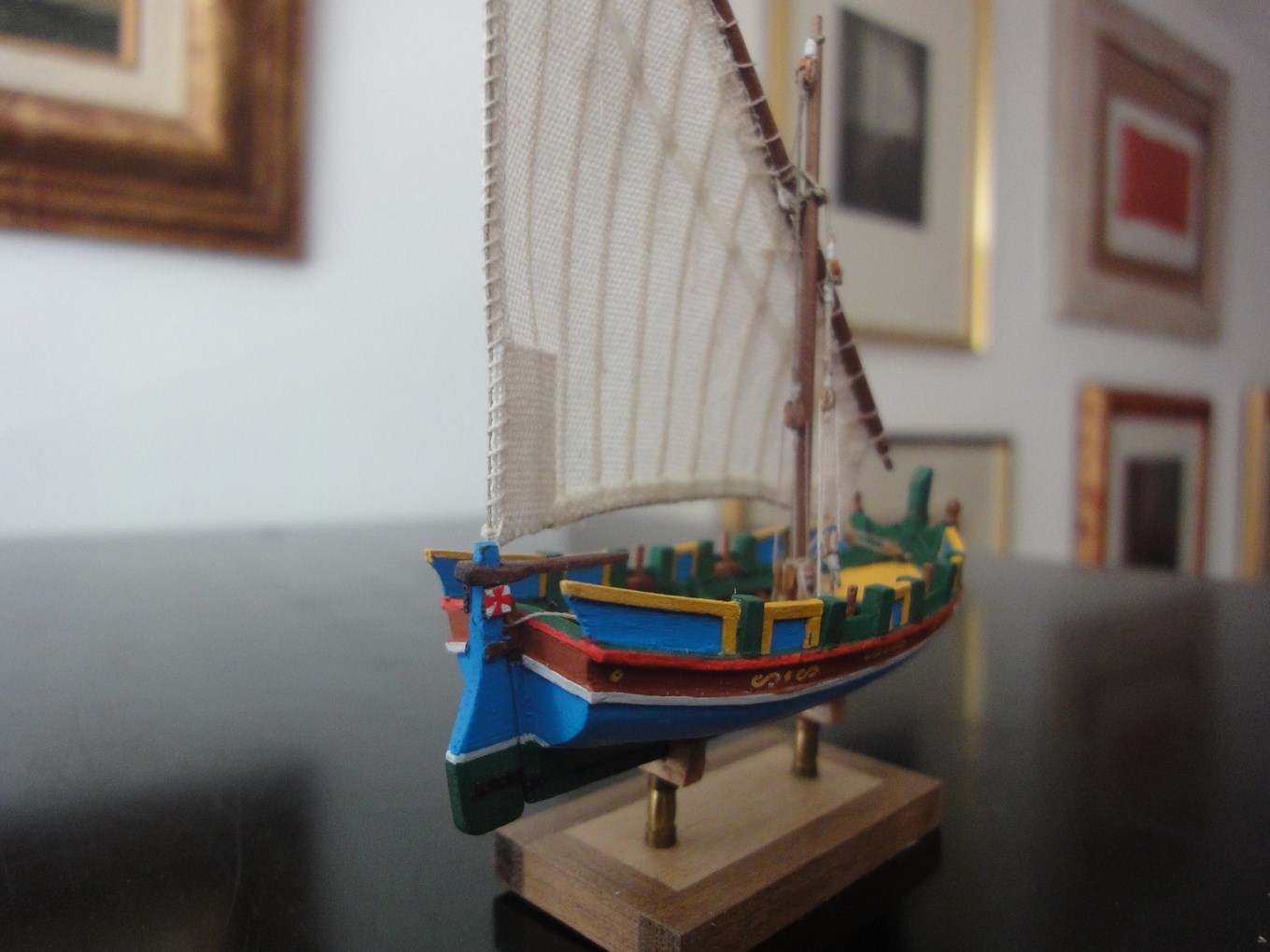

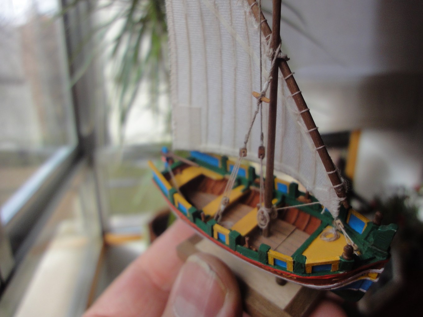

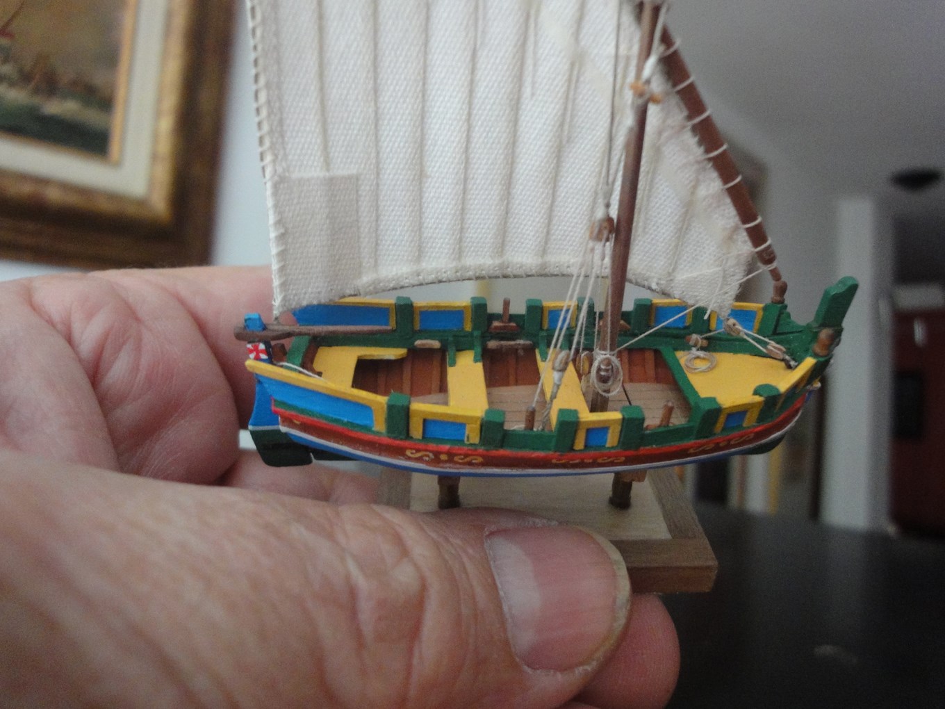

Lo he estrenado reproduciendo una de las barcas que en él aparecen, con su plano de formas y una preciosa ilustración en color. Se trata de un gozzo de Malta, denominado “luzzu”, y es una embarcación pequeña (unos 6 m. de eslora) con una proa muy alterosa, más bien manguda, llena de color y dotada de “oculus” en la proa, que en alguna ocasiones eran hechos en relieve, tallados en madera, y en otras simplemente pintados, como en esta ocasión. Aunque estas barcas normalmente eran propulsadas a remo, en el libro aparece también una versión dotada de una vela mística que es la que he reproducido. Un detalle curioso, posiblemente debido a su pequeño tamaño, es que la entena sea enteriza y no compuesta de car y pena como es habitual en el aparejo latino. También es peculiar que no tenga calcés en el extremo del mástil y que la driza laboree en un motón sujeto a la espiga que lo remata.
