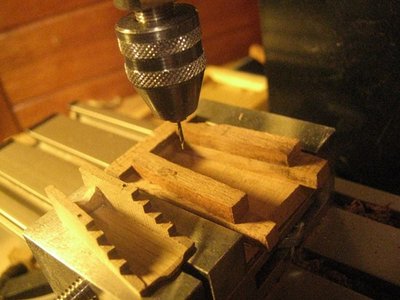

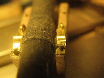

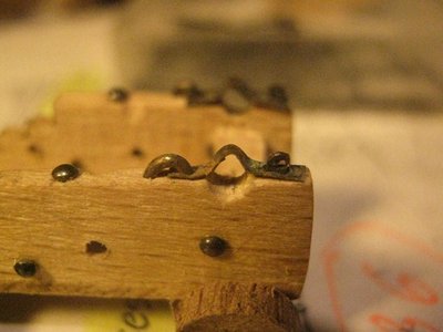

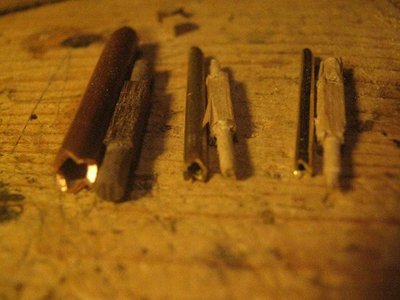

he fabricado una regla, para cambiar la medida de los planos, a escala 1/72, 1/48.

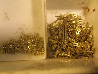

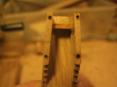

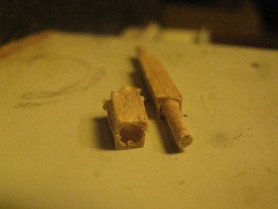

estoy fabricando motones de varias medidas

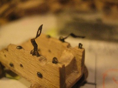

Re: le fleuron paso a paso

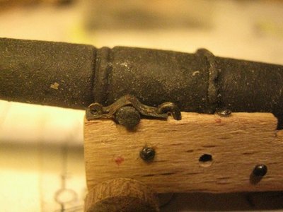

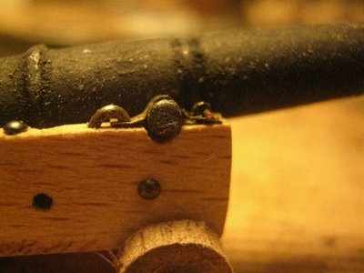

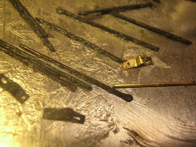

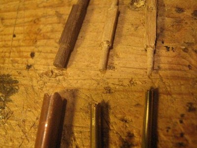

estoy utilizando alambre, en vez de varillas de latón.
se pavonan mucho mejor que el latón

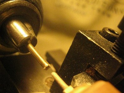

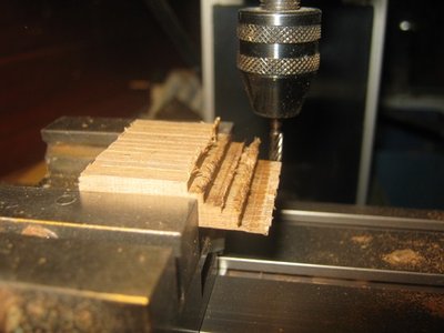

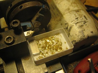

estoy poniendole poleas a los motones de 8 milimetros para arriba.

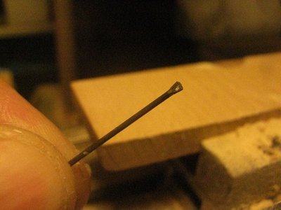

mas chica imposiblecabrapente escribió:mas
como están hechas o simuladas las roldanas ?
edito: vi como las hacia, pero tiene el rebaje para que pase el cabo? o es la sensación de saber que es así ?
Saludos:
Alejandro Marano
Finalizado: Cuter Luisito
Alejandro Marano
- Mensajes: 1112
- Registrado: Lun May 21, 2007 7:46 pm

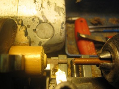

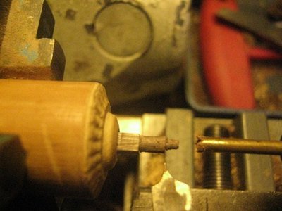

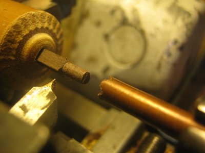

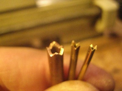

para hacer las poleas pequeñas, 2 mm de diametro, se partía la varilla de 2.
así que se me ocurrió poner una varilla de tres, rebajarla a dos, y hacer la polea.
