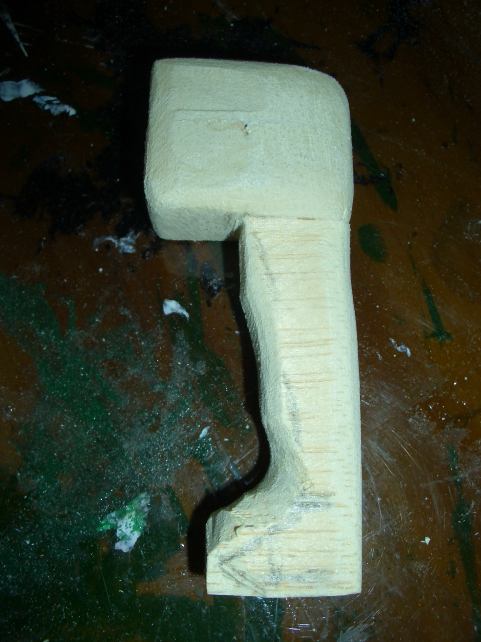

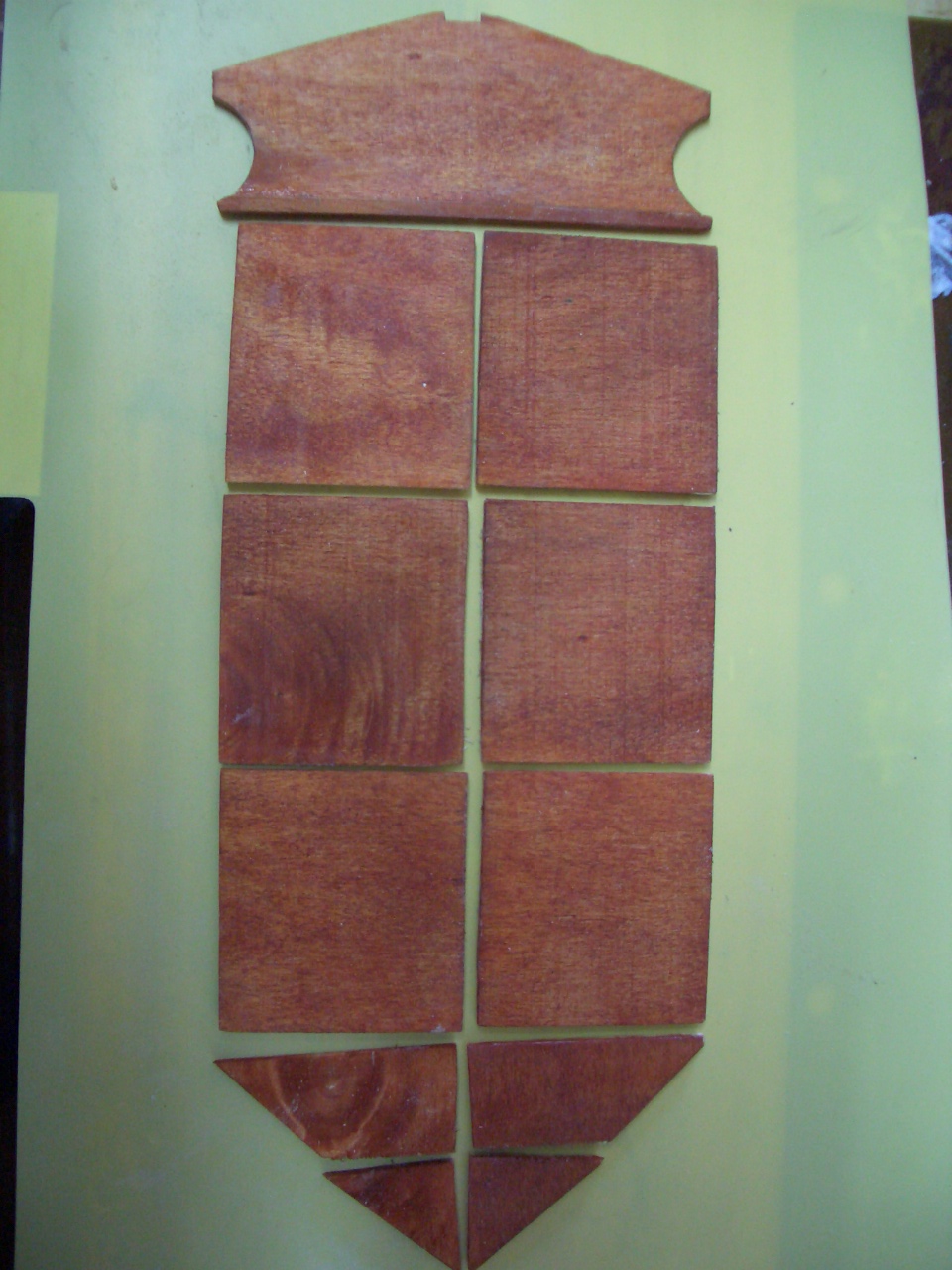

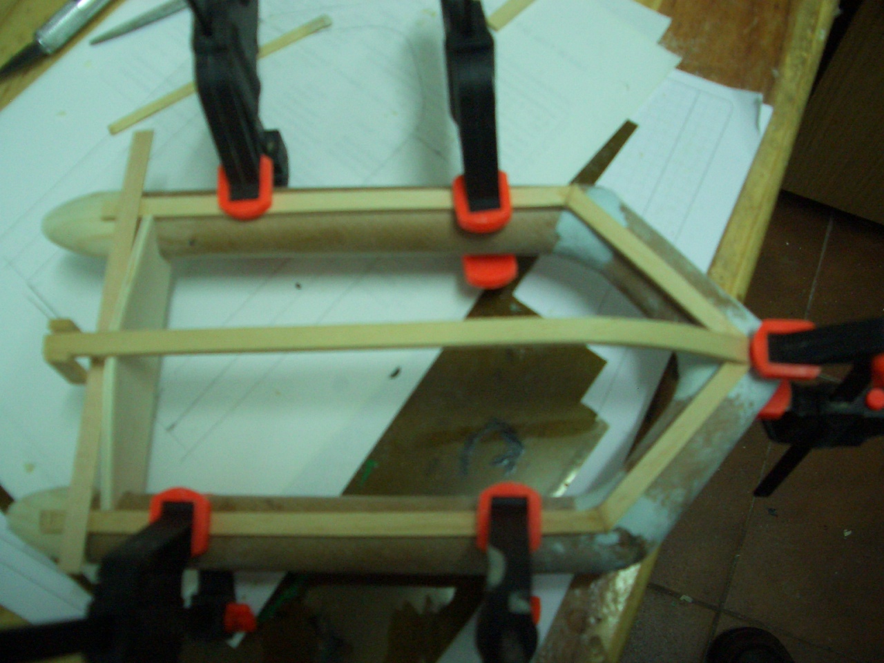

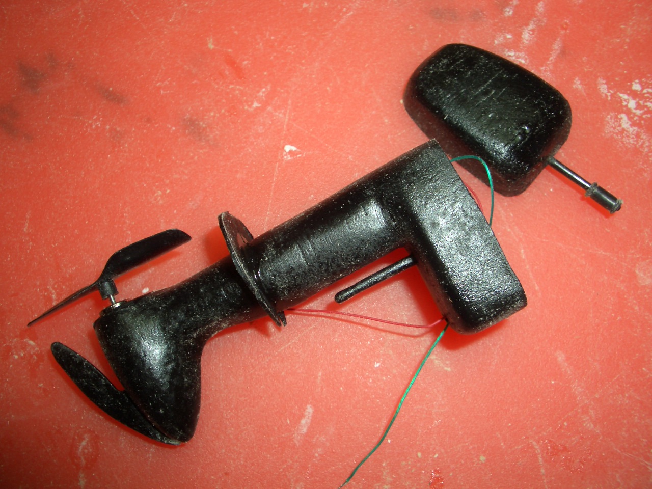

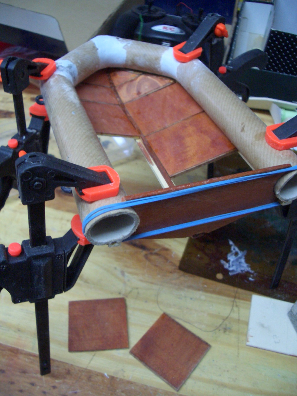

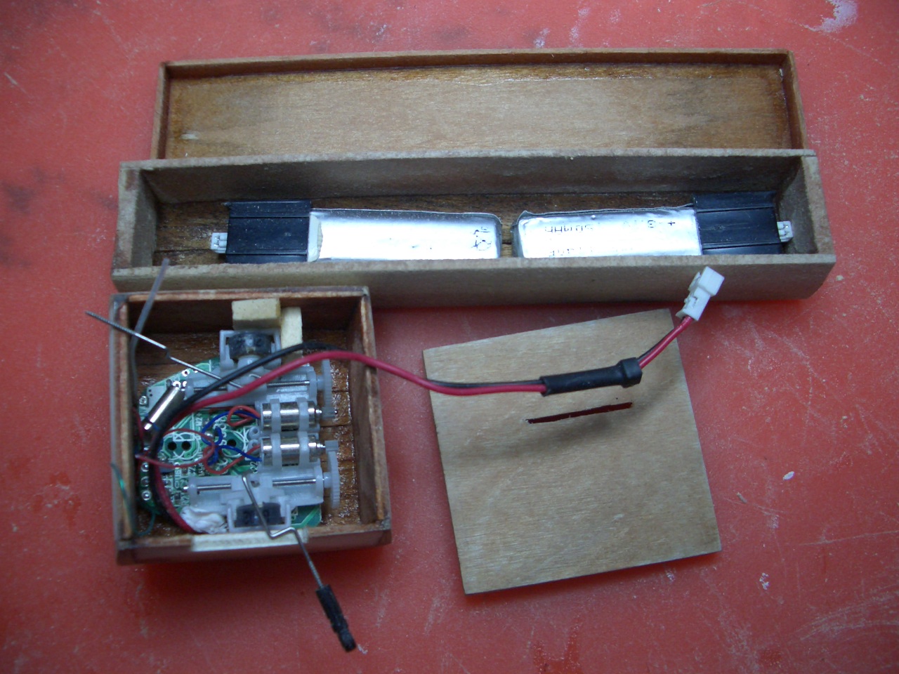

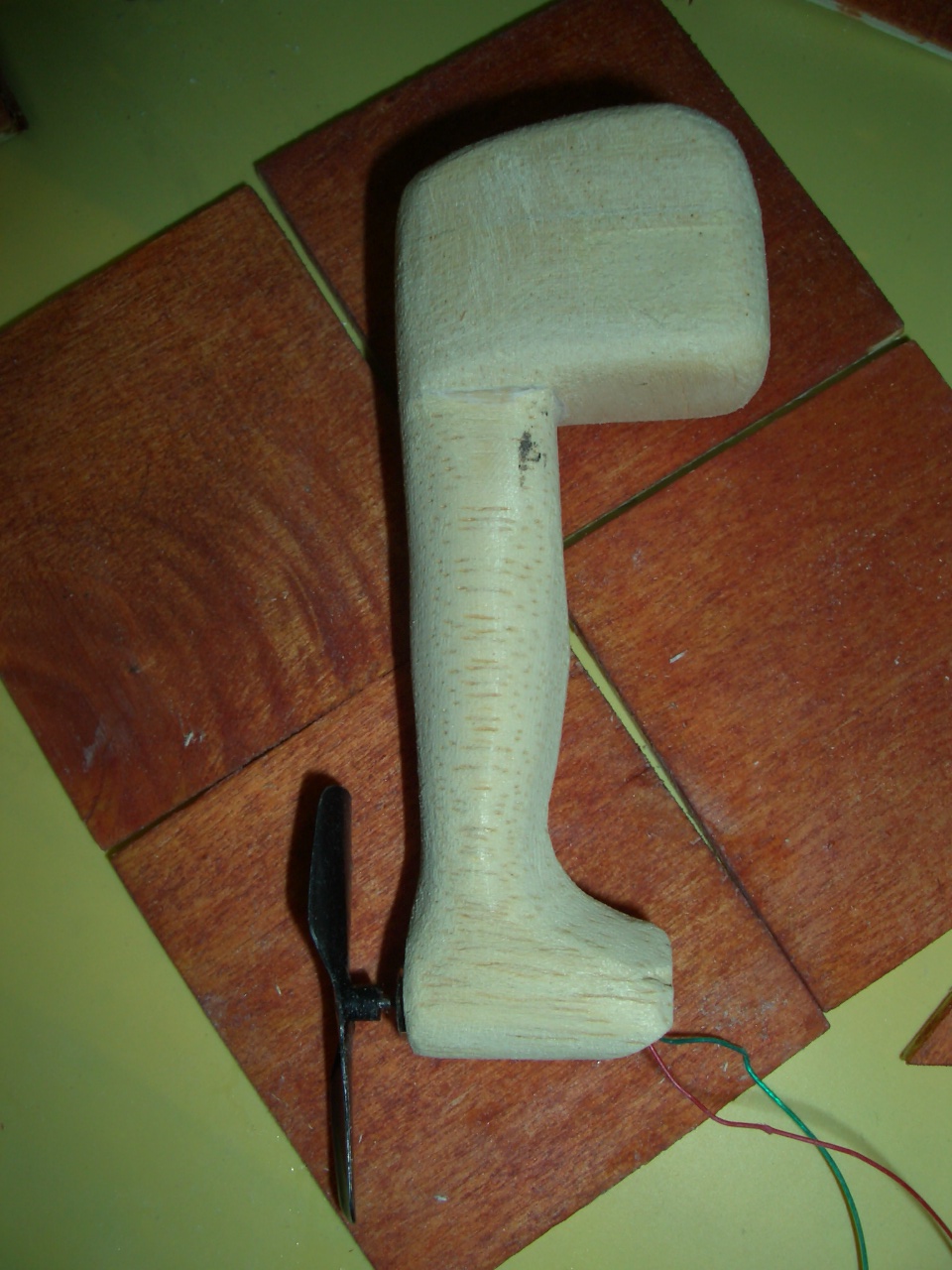

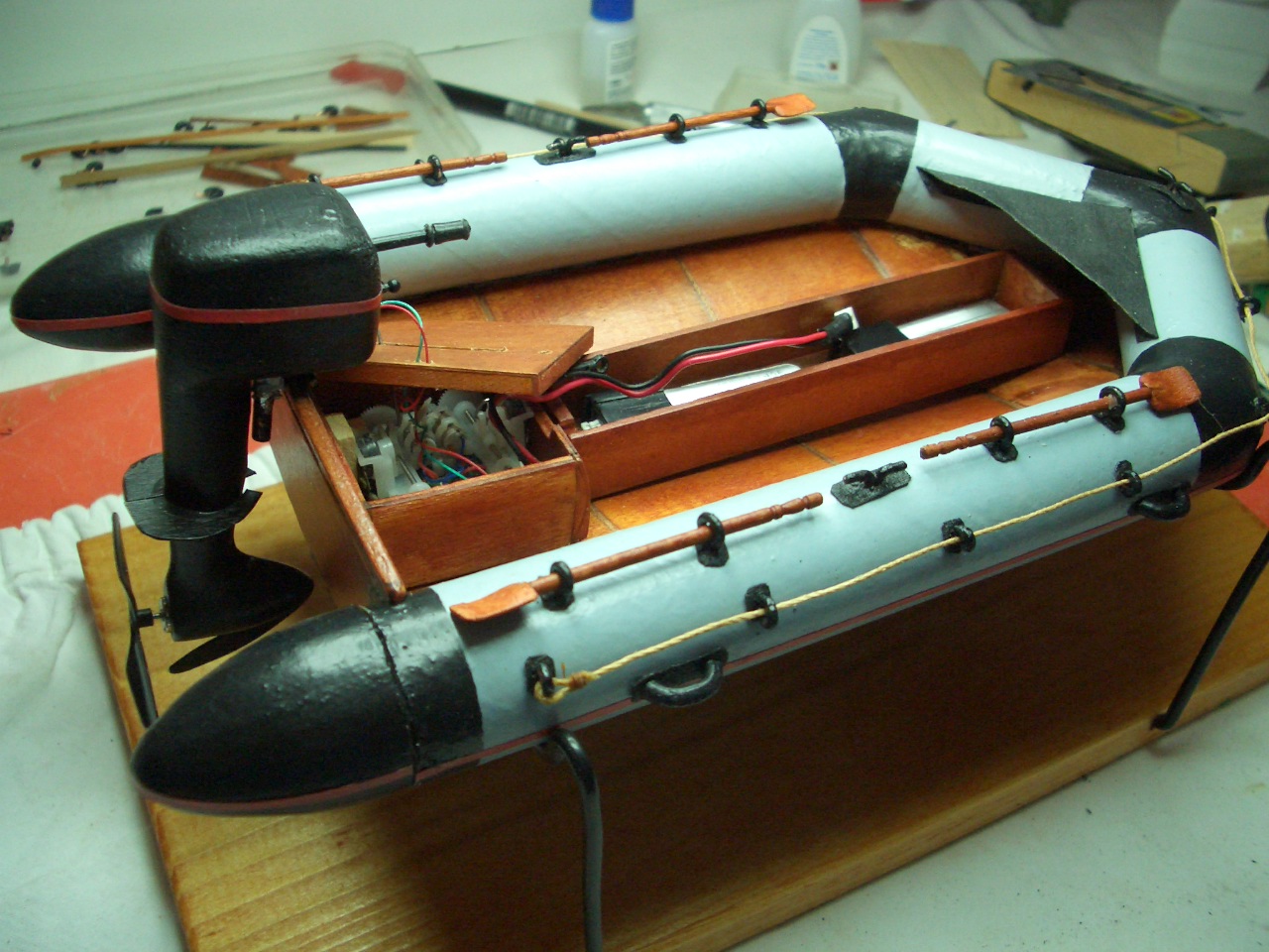

Este hilo se lo dedico a Gerardo Navarro, que me inspiró cuando ví su hilo "viewtopic.php?f=52&t=12688", en el momento en que mi hijo tiraba un helicoptero de interior que no le funcionaba.

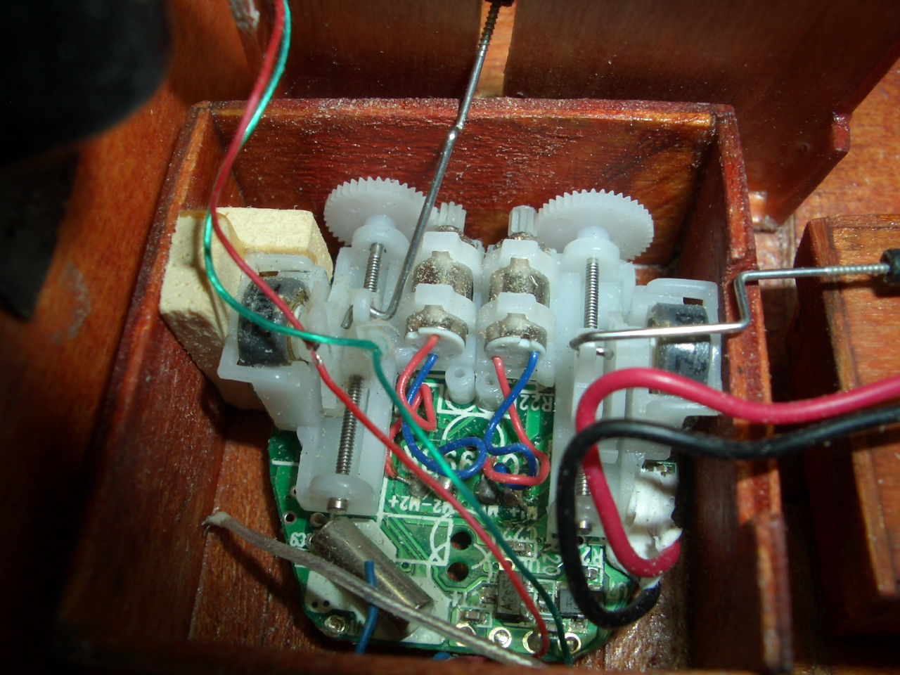

Me dije, si tiene un mando para motor y otro para dirección, podría hacer algo para algún nieto. Al final funcionar, funciona, pero tengo que mejorar el control del timón en bae a los actuadores que usaba para el rotor principal del helicóptero.

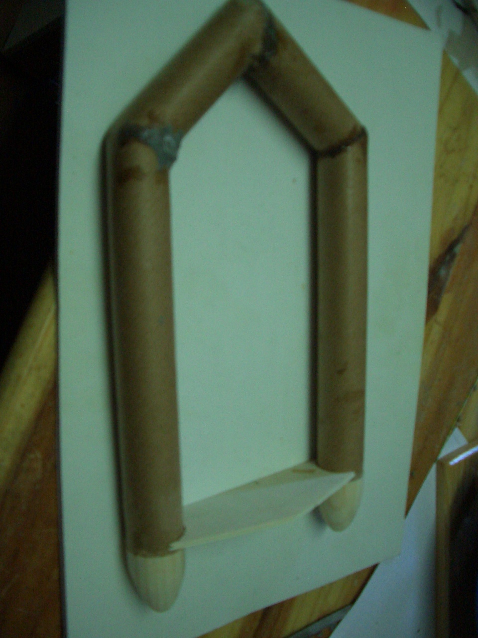

Pongo algunas fotos de su evolución:

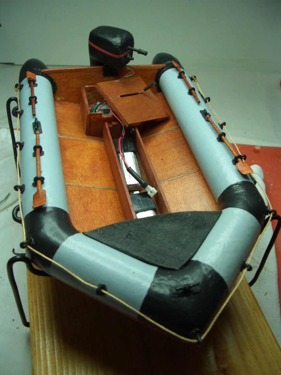

Como dice Saguero, funcionar, funciona...doy fe de ello; pero no tiene efecto "boomerang" o sea que, si se va no vuelve; pero curiosa y simpática si es.
Nos llamó a todos mucho la atención cuando la vimos navegar en el lago de Tres Cantos.
Para mi, lo más importante es la ilusión que tendrías al diseñarla y hacerla. Felicidades, amigo.

hola zaguero, te quedo chulisima, si muy bien lograda, mejor trabajo no puedes haber hecho, se que al nieto que se la regale le gustara mas que cualquier otro juguete caro de alguna tienda, pues lo has hecho con mucho cariño y dedicacion...
cuando puedas has un video, debe navegar muy bien, que tamaño tiene en cm...
felicitaciones y un abrazo..

Todavía me falta para alcanzar lo que hacéis los que sabéis de esto.

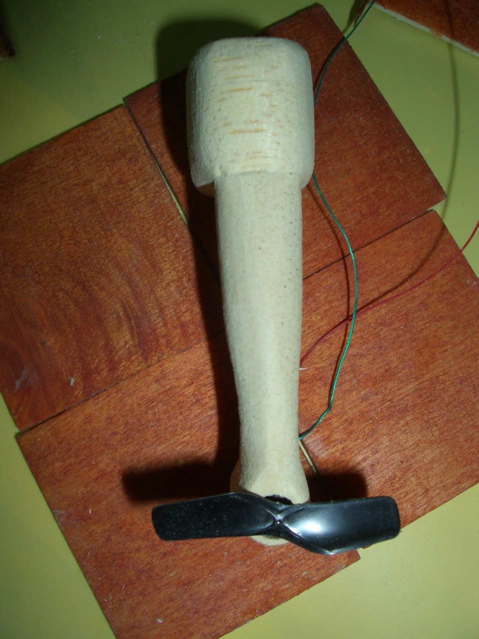

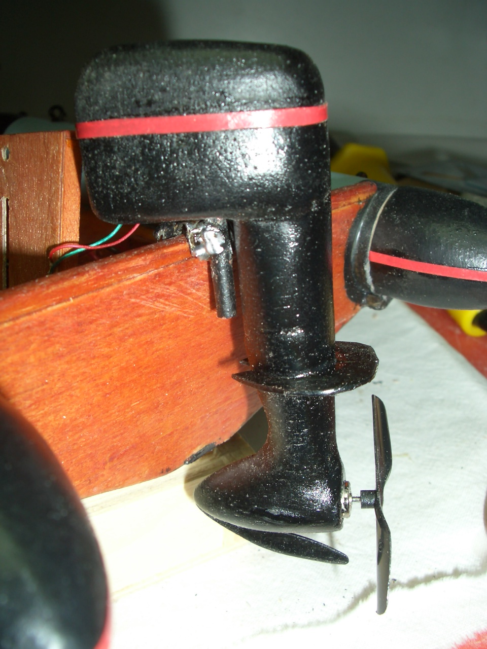

Mide 12,5 x 25 cms. aprox. Lleva dos pilas AA en cada tubo lateral como lastre y queda muy equilibrada. Estoy intentando solucionar el problema del timón y también me gustaría cambiarle la hélice. Lleva la del rotor de cola del helicóptero y me gustaría ponerle otra que le de más empuje y velocidad.
Tengo tiempo. Hasta que consiga restos de otro helicóptero. Tengo dos nietos y no va a ser uno más que otro...

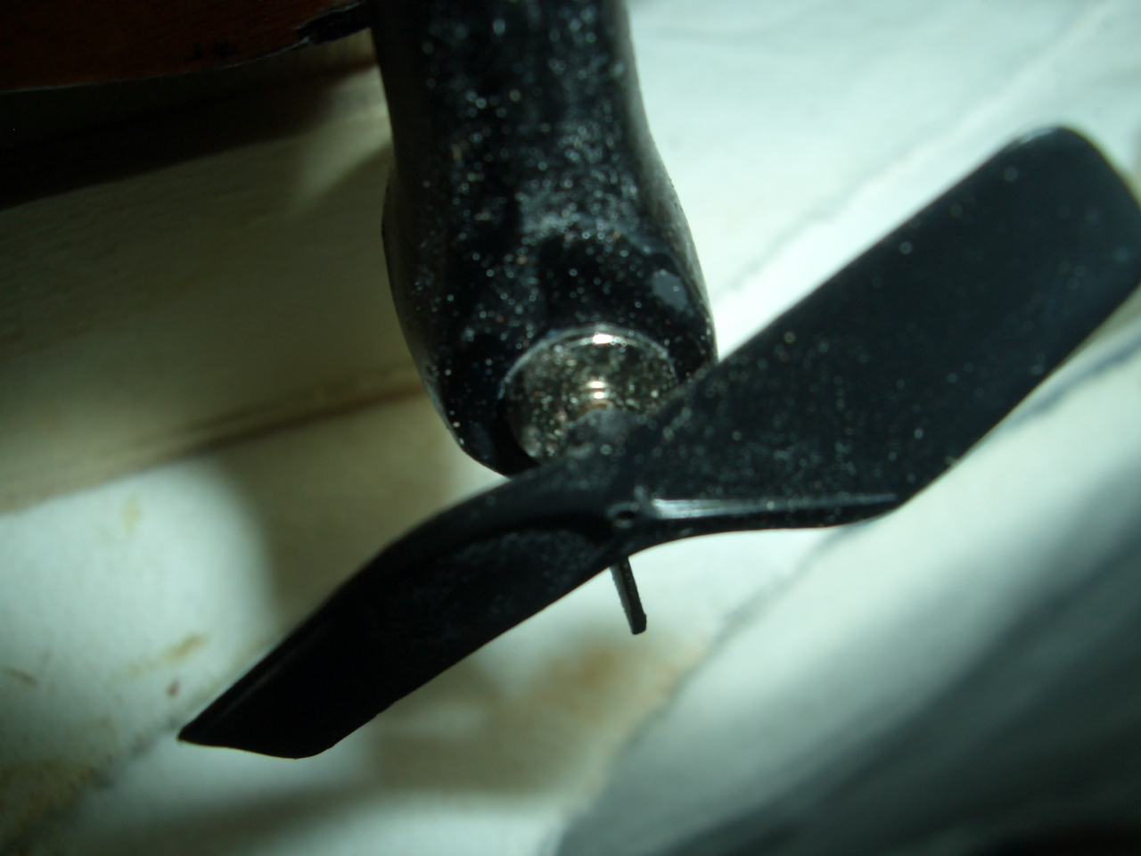

saguero escribió:Tme gustaría cambiarle la hélice. Lleva la del rotor de cola del helicóptero y me gustaría ponerle otra que le de más empuje y velocidad.
.[/size]
lo que te puede mas velocidad es una propela, lo que pasa es que esos motores revolucionan mucho, o sea giran muy rápido, Yo creo que alla en España hay mas variedad de juguetes de esos de los chinos, mira a ver si venden una lancha o algo que tenga la hélice, y le montas esa, porque la que tiene es muy larga y por eso al hacer el empuje del agua por la velocidad del motor tiende a tratar de pararse mas bien, en cambio una chica y propela te va a dar velocidad, busca en google fotos y te darás una idea mejor..
cuando me mejore te ayudo a echar coco de como puedes hacer el otro timón de la otra zodiac que haras mas funcional.
