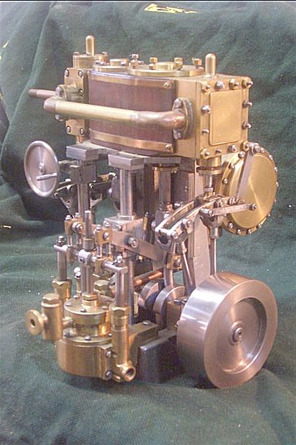

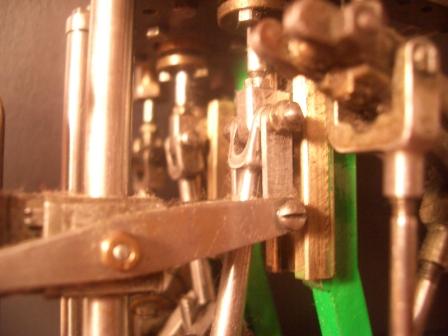

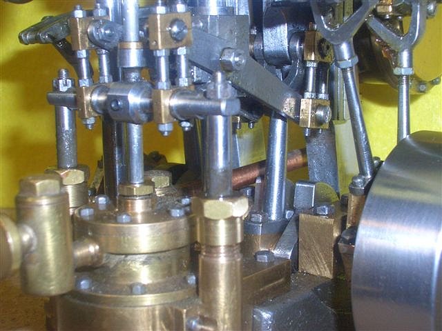

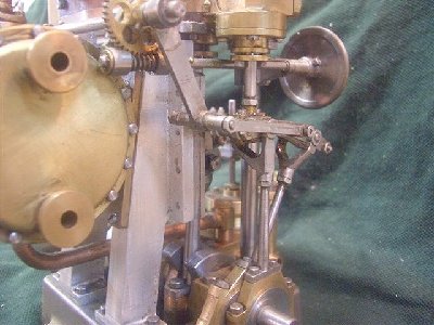

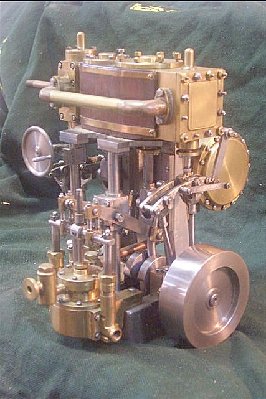

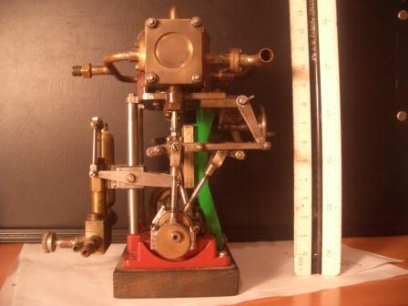

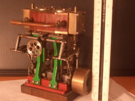

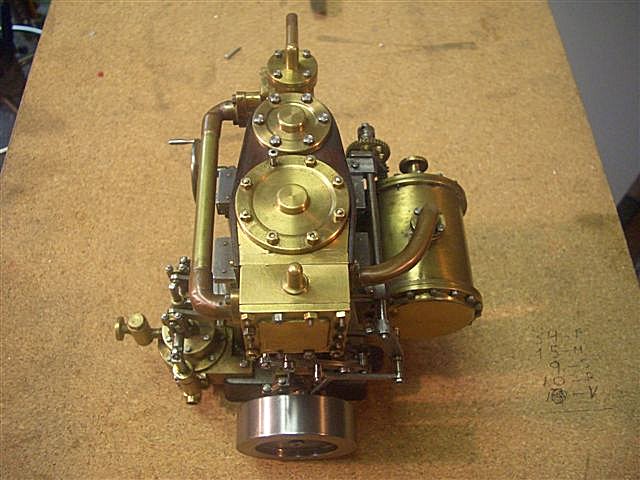

Hola, Aquí pongo algunas fotos de una maquinita que funciona de maravilla , y aunque sobrepasa un poco las medidas requeridas una parecida podria valer para tu Hidria. Tiene 17 mmde diasmetro X 17 mm de carrera. Es de doble efecto con cambio Stephenson y funciona soplando con la boca. La construi hace ya 12 años sin planos, por lo cual no los puedo pasar y se la regalé a mi mujer. Si puedo ampliare explicaciones en otro momento,
Tenía ya una respuesta detallada para tí y para Axel, pero como mi habilidad con esto de la informática, es inversamente proporcional a mi afición y habilidades para el modelismo, no se que C :::::: ha pasado pero se me ha borrado todo al final, y renuncio a repetir por el momento.
Joaquin, hace tiempo te mandé (Bueno, a través de la ayuda de un compañero) unas fotos de otra maqu. Compound y de motor de explosion marino, Si puedes recuperarlas te agradeceria las pasaras como ejemplo de construcción.
Gracias y hasta otro momento,
Xavier

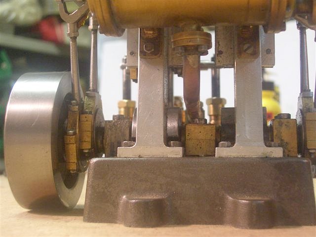

Detalle patin correderas y acoplamiento bba. alimentacióm
Vista trasera
Vista trasera
Lado volante cambio de marchas

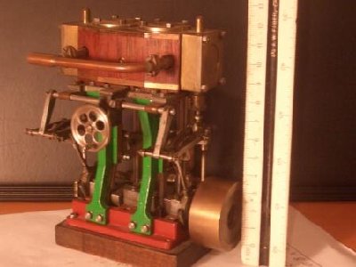

Adjunto las fotos de las maquinas construidas por xavier
Joaquin Yarza
Mensajes: 2487
Mensaje por Joaquin Yarza »

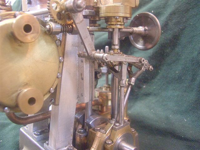

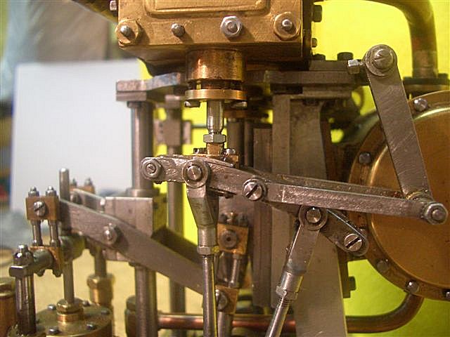

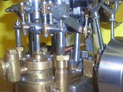

mas fotos de Xavier

Ahora entiendo porque sabes tanto de vapor, me encanta tu trabajo ojala pudiera construir un motor de este tipo, te felicito de verdad.
