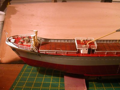

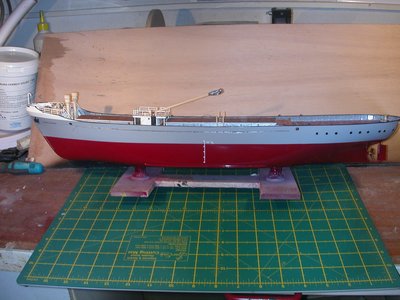

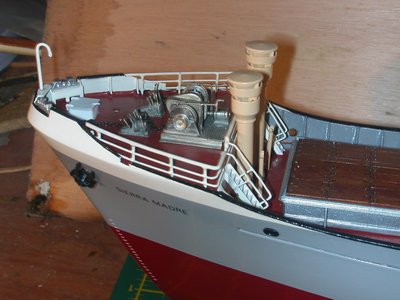

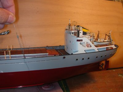

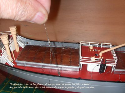

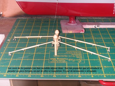

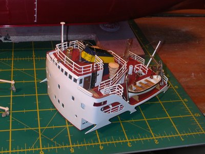

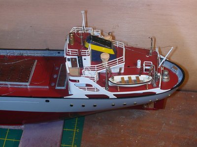

Lo primero daros las gracias, Tomás y Enrique.
Aunque llevo tiempo sin aparecer por el paso a paso no he estado parado. Trabajo a mi lento y cansino ritmo, lo que ocurre es que yo considero que el foro, aparte de que para que los colegas nos digan lo bien que lo hacemos, creo que también ha de ser didáctico, y en esta etapa no había nada nuevo que pudiera mostraros.
De los dos barcos que simultaneo, el Ulía de momento lo he parado hasta dentro de unos días en que terminaré el Sierra.
No se si lo he dicho ya, pero durante mi vida profesional estaba cansado de barcos, por lo cual cuando llegaba a casa (casi siempre tarde), no me apetecía ponerme a hacer modelos. Por tanto por casi un periodo de 25 años, salvo pequeñas cosas, he estado alejado de este mundo.
Y claro retomar el modelismo ha sido para mi como empezar de nuevo. Por ello, este pequeño carguero lo he utilizado como conejillo de indias. Y menos mal, pues con la pintura he tenido muy serios problemas. La superestructura he tenido que pintarla tres veces.
Por las zonas y rincones con menor circulación de aire no me secaba y adquiría un tono azulado probablemente por ataque al metal. Bote nuevo y lo mismo. En fín, que yo ya sabía que la pintura no es mi fuerte, pero en mi anterior etapa no me ocurrían estas cosas. Yo lo achaco a que la supresión de tantos productos nocivos, en cierto modo las pinturas han empeorado.(Gonzalva me dirá que no).
Os nuestro algunas fotos del estado en que se encuentra.
Luis

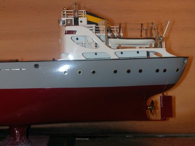

Os agradezco de verdad a todos los ánimos y parabienes que me dais. Aunque se ha dicho aquí muchas veces, es cierto, invita a seguir haciendo cosas. Gracias.
Efectivamente Jomal la pintura es brillante. En un barco antiguo no se me ocurriría ponerla. Y la he puesto así por dos motivos:
La pintura es la mas corriente del mercado, esmalte Titanlux. Pinté en mi anterior etapa los modelos y las piezas metálicas con esa pintura, y aparte de que la adherencia es buena al metal, no ha amarilleado, ni agrietado, etc....en fín que si conserva en muy buen estado.
Como ya he dicho anteriormente, como aquel que dice he vuelto a empezar, y no me fiaba demasido de las pinturas.
Aquí había un fabricante que se hinchaba a vender patente (la inti-incrustante) hasta que le denunció Hempel. Echaba plomo, mercurio, lo que cuadrase... pero eran las pinturas mas efectivas.
Con ese razonamiento me he ido a lo malo conocido, y he podido comprobar que ya no es igual. Al menos al aplicarlo.
El segundo motivo es deformación profesional. He trabajado muchos años con poliester y fibra de vidrio. Los moldes de los barcos y su piecerío tienen unas superficies a espejo, y me gusta. Y no puedo ver una rayadura o defecto en las superficies. Cosa que yo no consigo
Por otra parte reconozco que la pintura satinada disimula mas los defectos, y por eso creo yo, nos gusta tanto a los modelistas. Pero si una superficie metálica, que tanto nos ahorra en lija, la pinto con algo que no la adivina debajo, para eso hubiese empleado madera.
Resumiendo, me gusta así. Otro motivo muy importante. Y este seguirá siempre siendo un motivo de contraste de pareceres.
Luis

Yo también soy en general partidario de la pintura satinada (disimula más los defectos y encima es más fácil de aplicar) pero en este caso, creo que la pintura brillante es muy acertada; da la impresión de que lo que hay debajo de ella es METAL.
Sobre madera no me gusta, pero sobre una superficie metálica como es la del modelo, está plenamente justificada.
Además el barco está muy bien pintado y con esmalte TITANLUX esto es de mucho mérito.
Los barcos reales, (al menos los que yo he visto) se suelen pintar con este tipo de pinturas al esmálte sintético brillante sobre imprimación, ya que las satinadas o mates, o bien son más caras, o agarran peor (creo).
Así que por esta vez, la pintura brillante de este modelo ME GUSTA.
