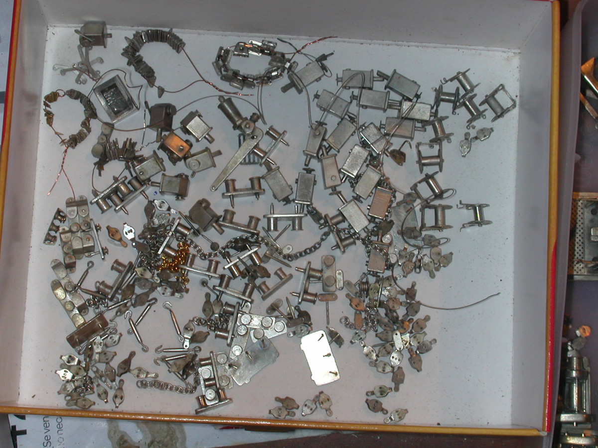

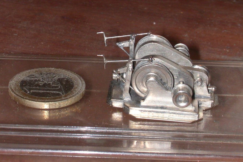

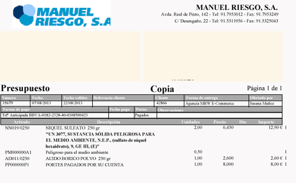

Vamos por partes. En primer lugar y lo que tengo mas reciente, que es la deposición de metales por electrolisis.
Te pongo un enlace en el que venden los productos para realizarlo. Como verás en el apartado de rectificadores, aunque yo compré uno similar a los que allí figuran (147 €), se puede hacer con cualquier cargador. Y de hecho tienen un kit con el correspondiente cargador económico.
Los mejores resultados los he obtenido con una corriente de 1,5 A, con una superficie de piezas a cubrir de 4 maquinillas (para que te hagas una idea unos 0,6 dm^2).
El voltaje que marcaba el aparato eran unos 3,5 V, ya que va ligado a la resistencia interna del electrolito y piezas (ley de Ohm), pues yo fijé la corriente. El baño tenía un volumen de 750 cc. aprox.
Lo que si he descubierto es que a medida que aumentaba la temperatura del baño, el resultado mejoraba. No te puedo decir la temperatura, pues mis termómetros se quedaban cortos, pero metí la mano y quemaba. En algún libro he leido que se puede llegar a 70 grados.
También he descubierto que el baño de cobre sobra. Con las piezas bien limpias realicé directamente el niquelado.
El precio de los productos químicos como verás son muy asequibles, ya que el baño teóricamente es perpetuo si utilizas un ánodo de niquel.(de una batería Ni-Cd, a falta de algo mejor). Aunque por evaporación hay que añadir agua.
A los precios que da Riesgo hay que sumar, el cloruro de Ni (igual o parecido al sulfato), la sacarina (4€, creo) y el agua destilada (2,50).
No te vas a arruinar, que tu tienes "posibles".
Para pocas piezas, y al que le gusten este tipo de terminaciones, lo mejor es llevarlas a un profesional y cubrirlas con oro, plata o lo que gustes. Pero verás todas las piezas que llevan mis modelos, y su tamaño.
Me perderían la mitad, y se romperían otras tantas, pues no lo harían engarzando unas cuantas como yo hice, sino que las meterían directamente a un bombo rotatorio.
Lo que estoy en duda es si completar el proceso con un barniz zapón por lo que pueda pasar. No tengo experiencia, y aunque por las pruebas que he hecho parece que el niquel está bien fijado, y no he observado tendencia a desprendimientos (siempre por falta de limpieza), quizás el barniz hiciese de barrera adhesiva en este caso.

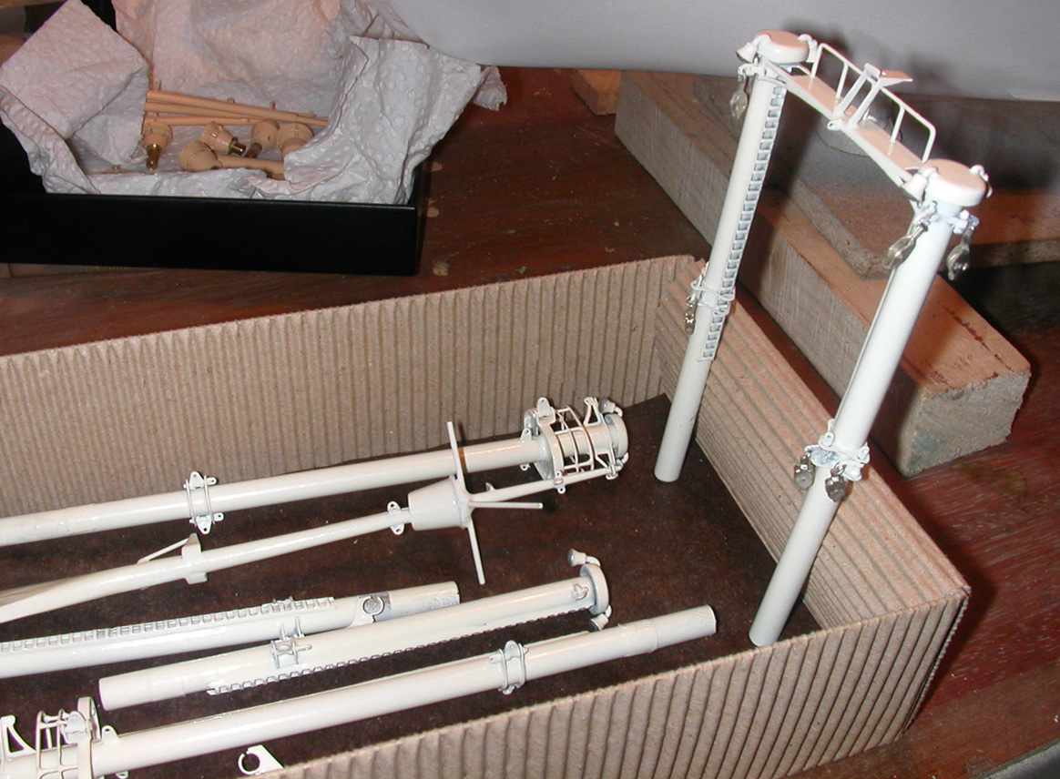

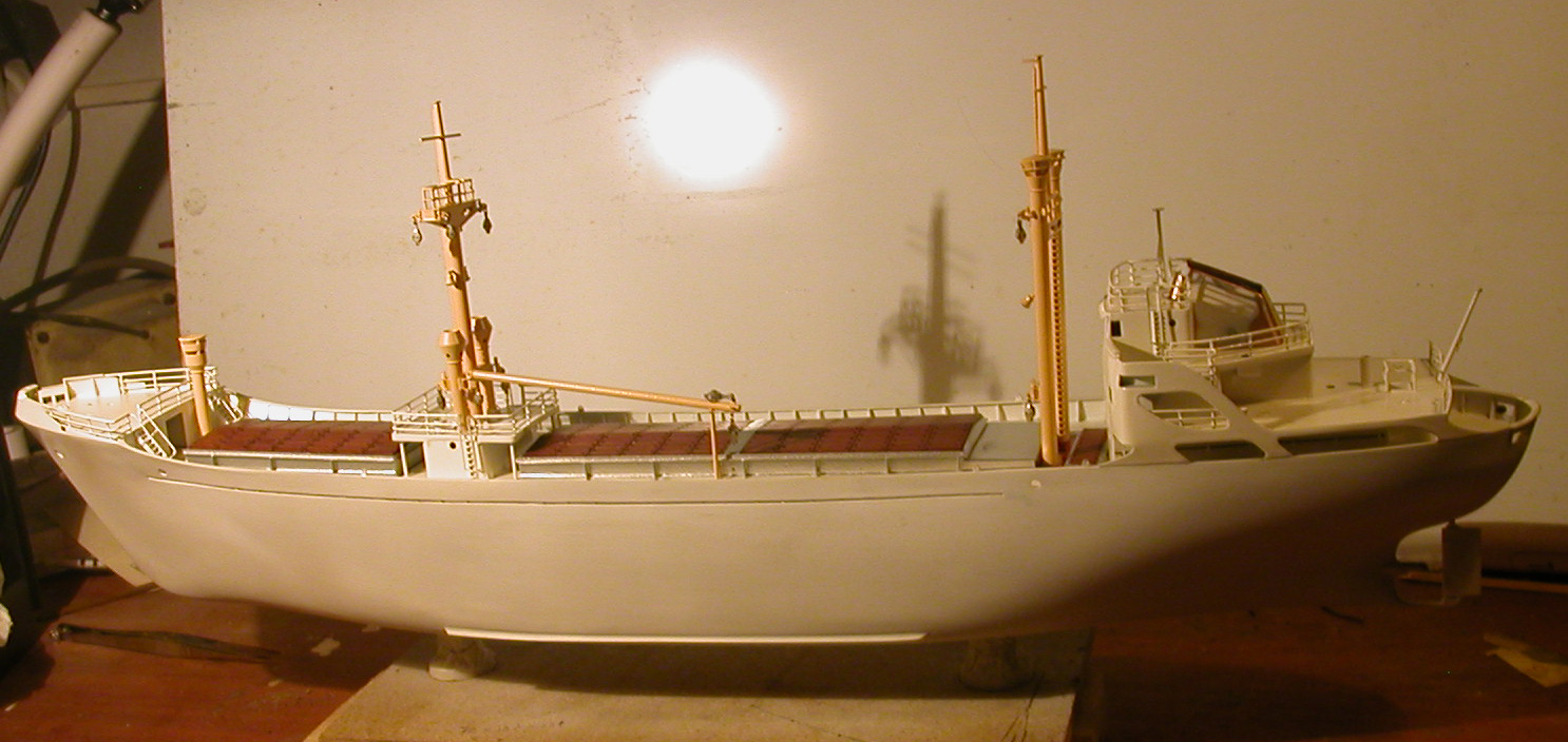

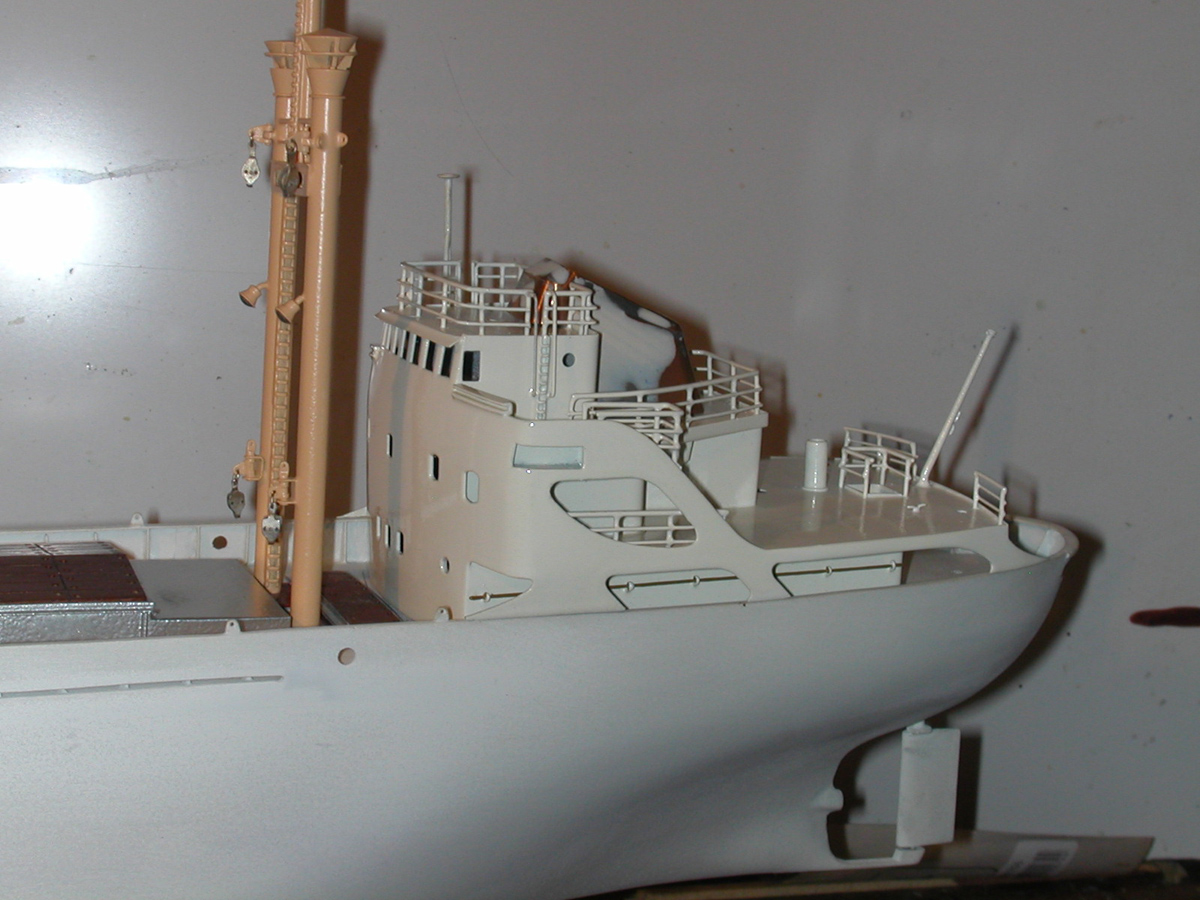

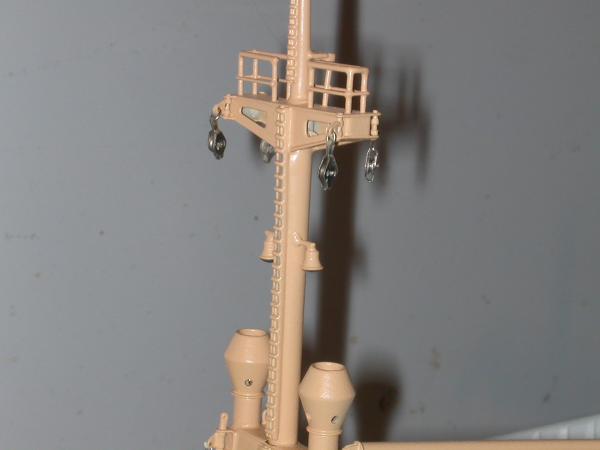

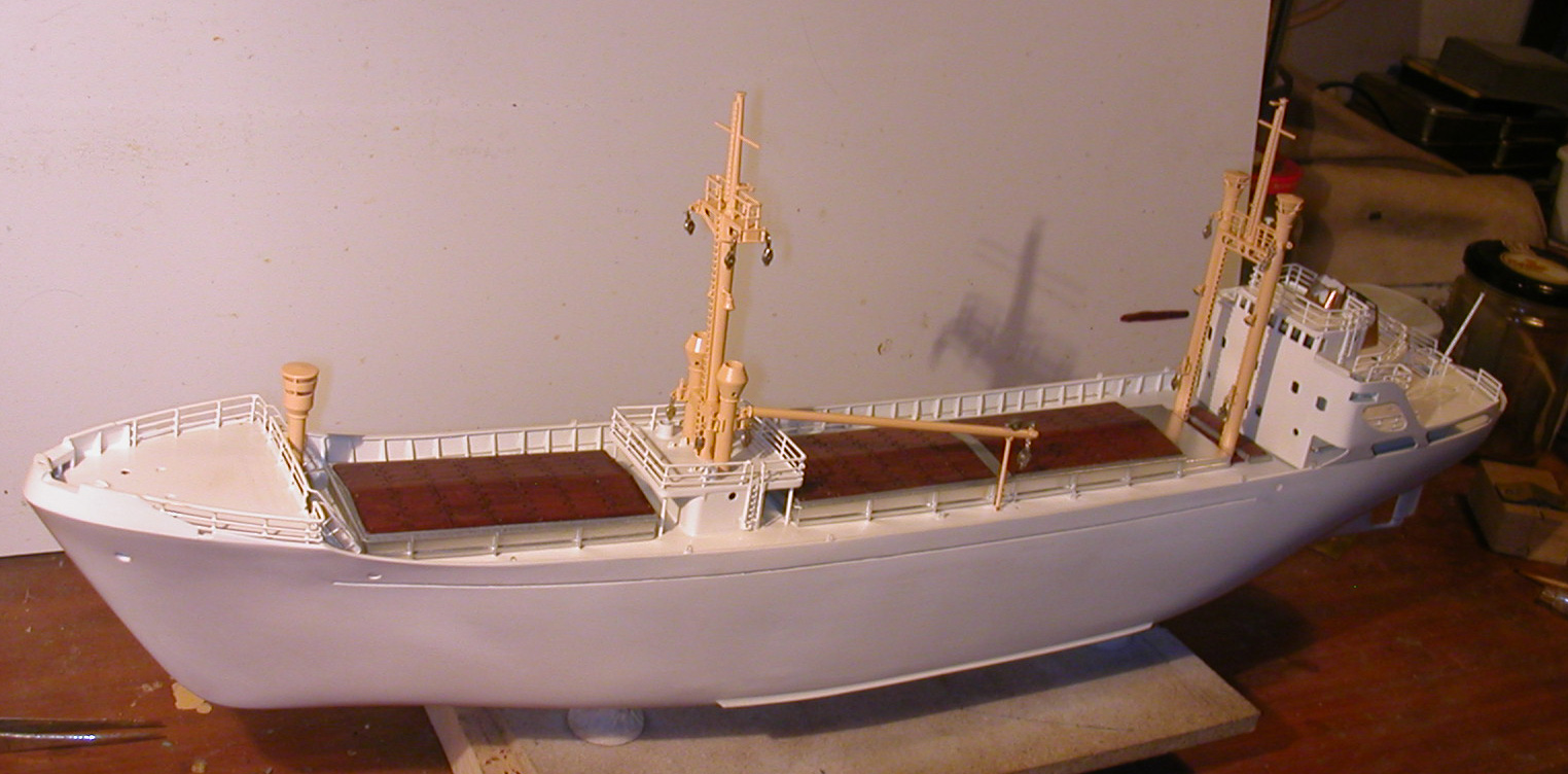

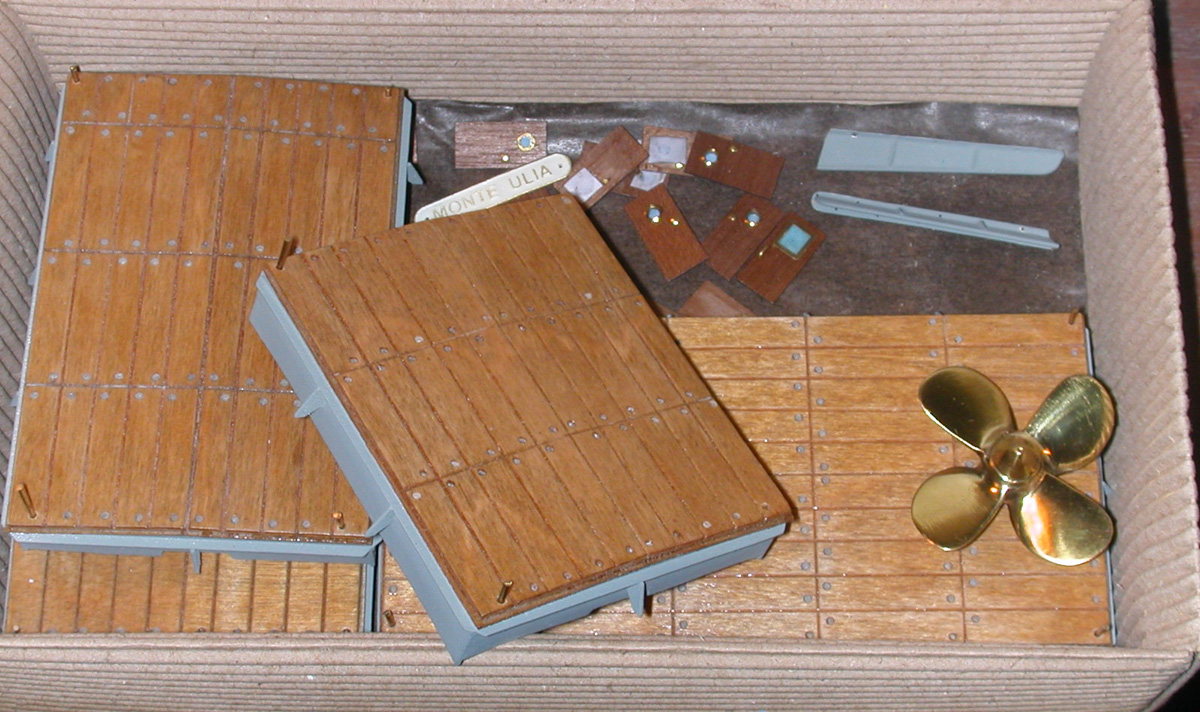

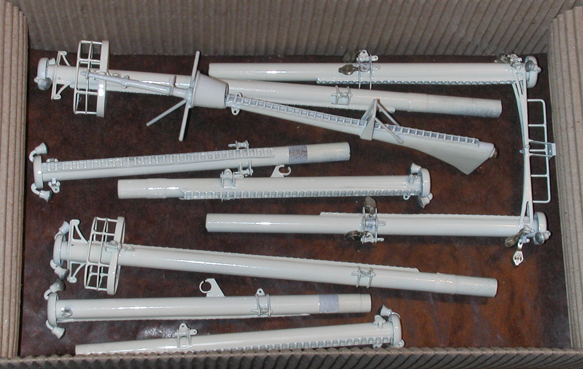

Como me pedís fotos... ya dije que lo tengo, aunque pintado, todo en cajas. Pero os muestro algunas. El Ulía está impresentable. Y como siempre, viendo las fotos me ayudan a ver los defectos que son muchos.
Luis
Luis
