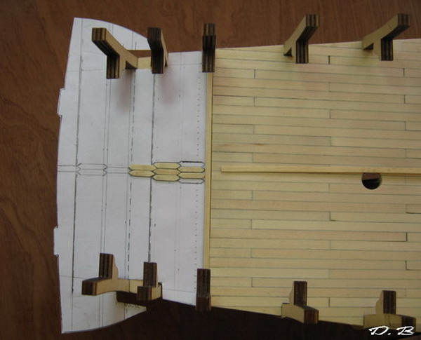

Realizacion del plancher ou tablado de la " Sala del Consejo "( 1era parte )
Investigacion / realizacion de un plancher "a la franceza "
Calculando 15mm x 3 mm como tamaño para cada tablilla lo que nos da al 1/48 un largo de 72 cm .
Plano incluyendo la pieza 48 ( base de los jardines de popa ) quien sera acoplada despues al nivel de la 1era cubierta

Hola Dominique.
Me permito sugerir que las tablillas del comienzo del forrado de la Gran Sala, quizá deberían estar cortadas rectas, ya que dudo que en la realidad empezaran como tú las pones, por lo del relleno con triangulitos.
No tiene mayor importancia, pero te va a ser difícil rellenar correctamente un espacio tan diminuto....

Hola Llaut :
Bueno mi amigo .. todavia no lo he empezando pero ya casi :D :wink:

Efectivamente, lo tenías BIEN planteado Dominique.
Muy detallista, estás en todo
Buena lección me has dado, me descubro
Un saludo y mis felicitaciones por la pulcritud de tu trabajo...¡y fotografías! (¡mi asignatura pendiente entre muchas!) :oops:

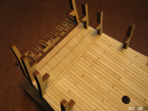

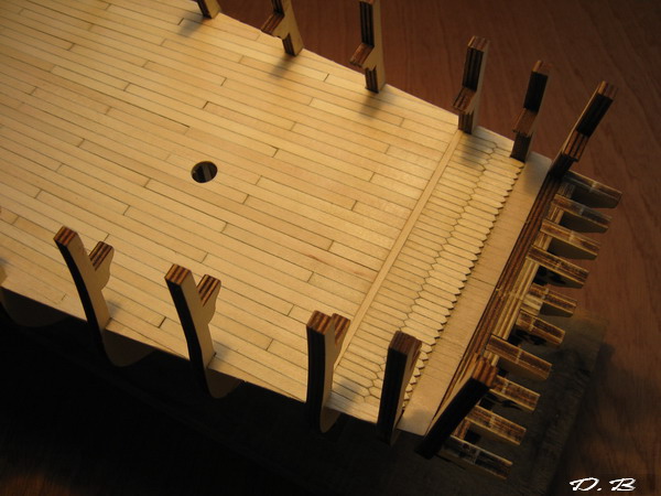

Realizacion / colocacion de las primeras tablillas de la Gran Sala ( 1era parte )
( sin tratamiento o envejecimiento por el momento )
Las fotos :wink:
Corte de las tablillas ( 15mm x 3mm )
Colocacion provisional del mamparo de La Gran Sala con cambio en la disposicion de las tablillas y corte de base como lo que podemos ver sobre la monografia de J. Boudriot ( ademas de simplificarme la vida como lo ha menciono Llaut anteriormente :wink: )
Montaje posterior (segunda parte )

Creo que has tomado la decisión acertada, Dominique.
El rellenar esos triangulitos diminutos, seguramente no te hubiera quedado bien.
Además, hubieras tenido que continuar el trabajo de construcción del resto del barco en el psiquiátrico... :mrgreen:
