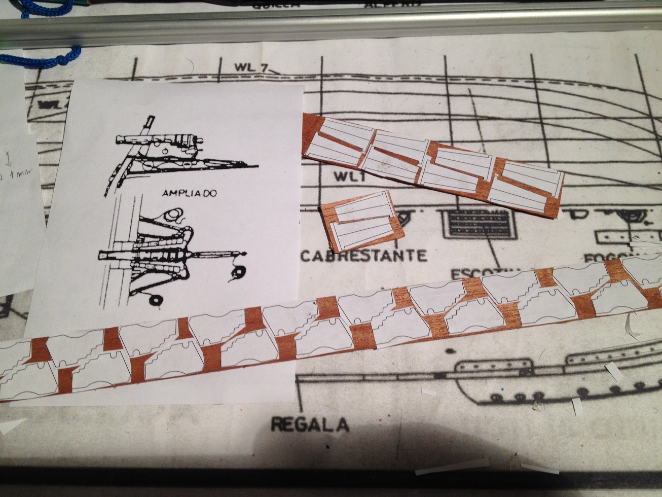

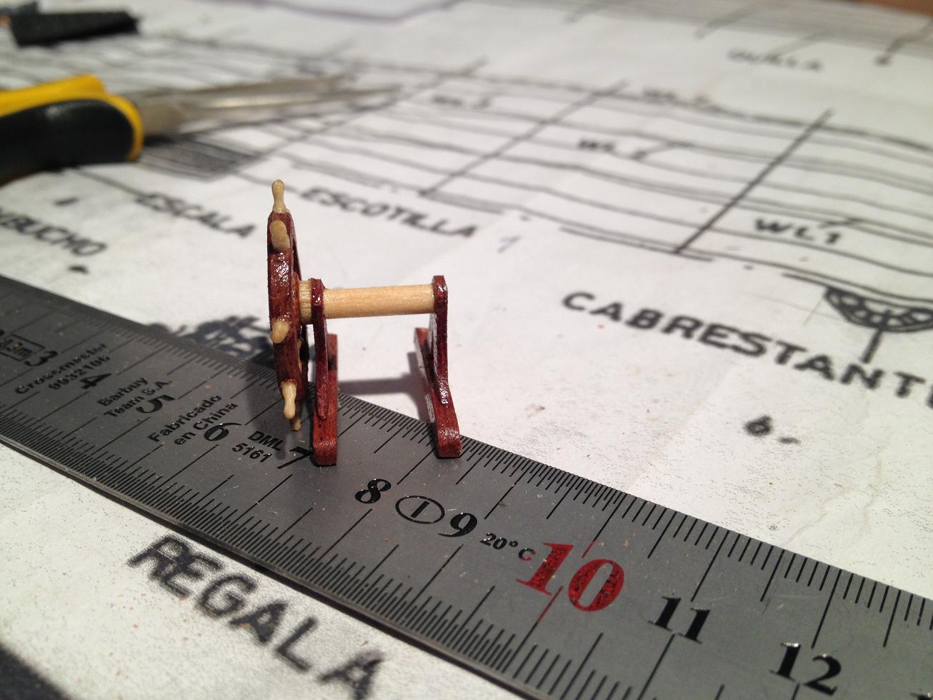

Avances:

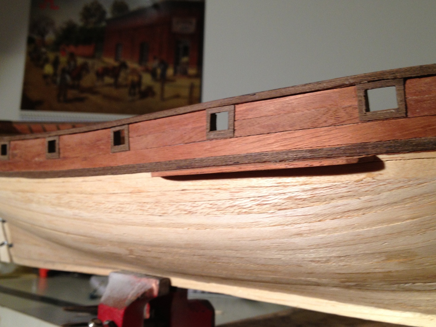

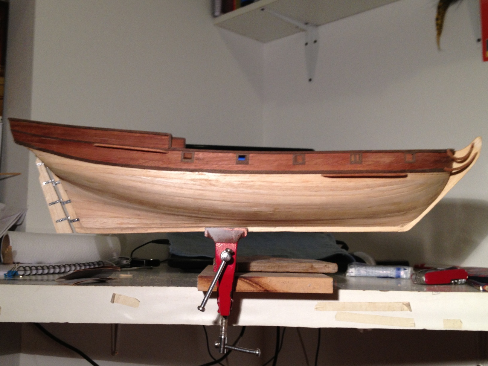

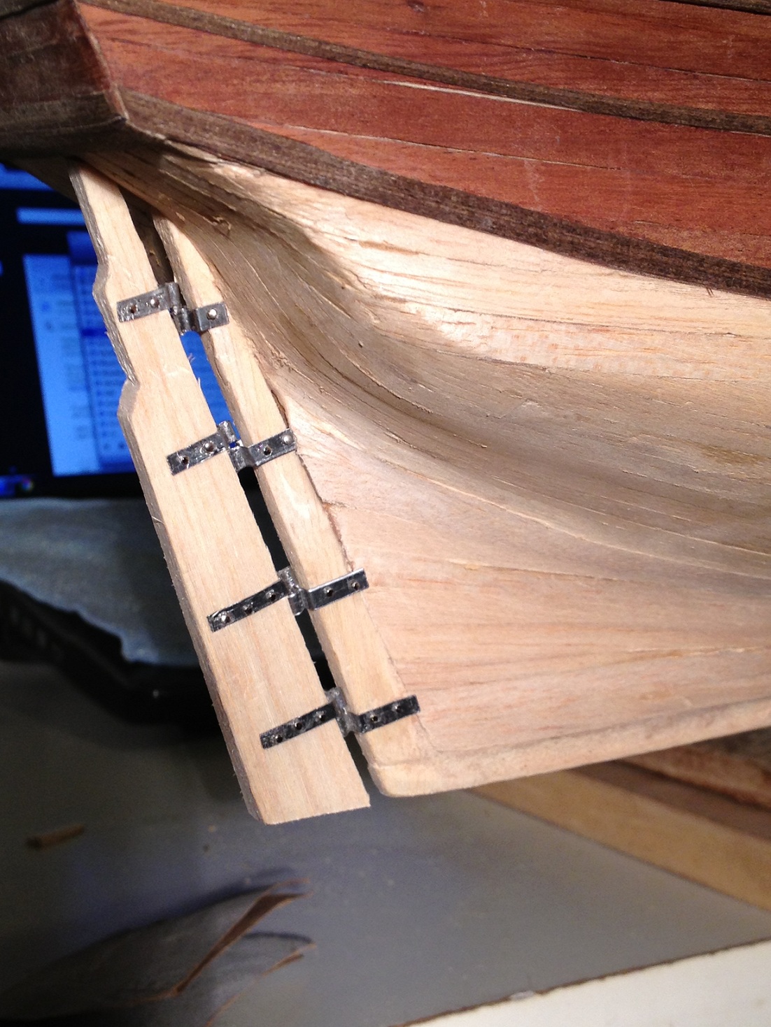

Hoy tuve un gran problema, puse las bisagras al revez... :oops: tras mucho putear, pq ensima ya había pegado todo, marano me dijo q era un error imperdonable, dándome el empujonsito para volver a hacer el timon y poner toooodo nuevamente (muchas gracias!! todo lo que me dijiste era verdad). Lo importante es q lo arreglé ajaja, asique timón terminado, solo falta pintarlo...
Y también hice las portas de los cañoes, aquí un par de fotos!
Espero que les guste, como siempre, soy novato cualquier corrección y/o consejo se recibe con aprecio.
Proximos trabajos: escotillas, rueda de timón, abitón y serviola!! :)

Hola, sólo quería advertirte de que la mesa de guarnición del trinquete no va en los planos donde la has puesto, coincidiendo con la cinta sino coincidiendo con la regala.
Para los medios que tienes te está quedando muy bien.

leopoldrofran, gracias por hacermelo notar, lo había puesto a propósito pero veo q era incorrecto! asique muchas gracias ya lo he cambiado!!

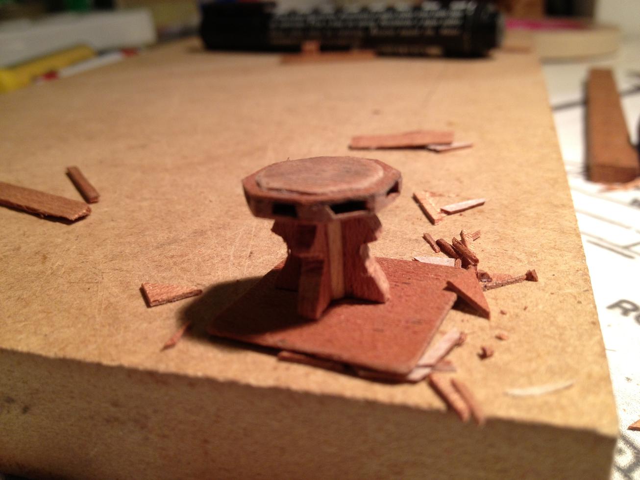

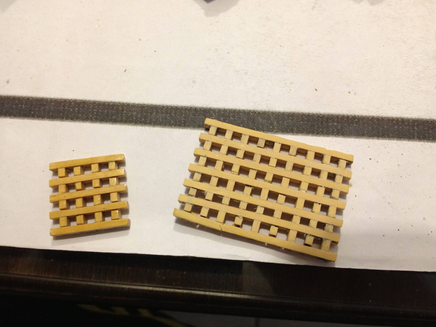

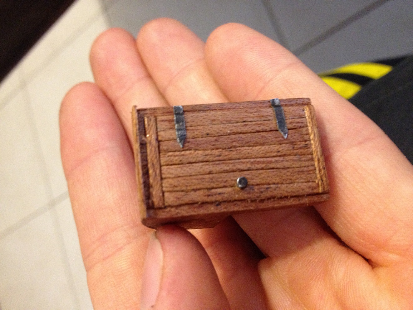

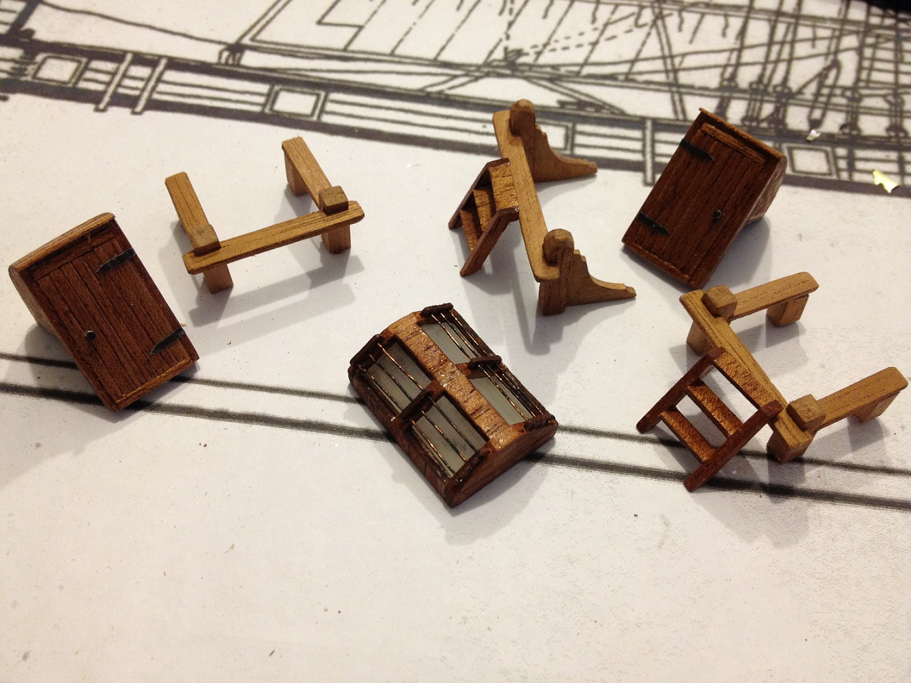

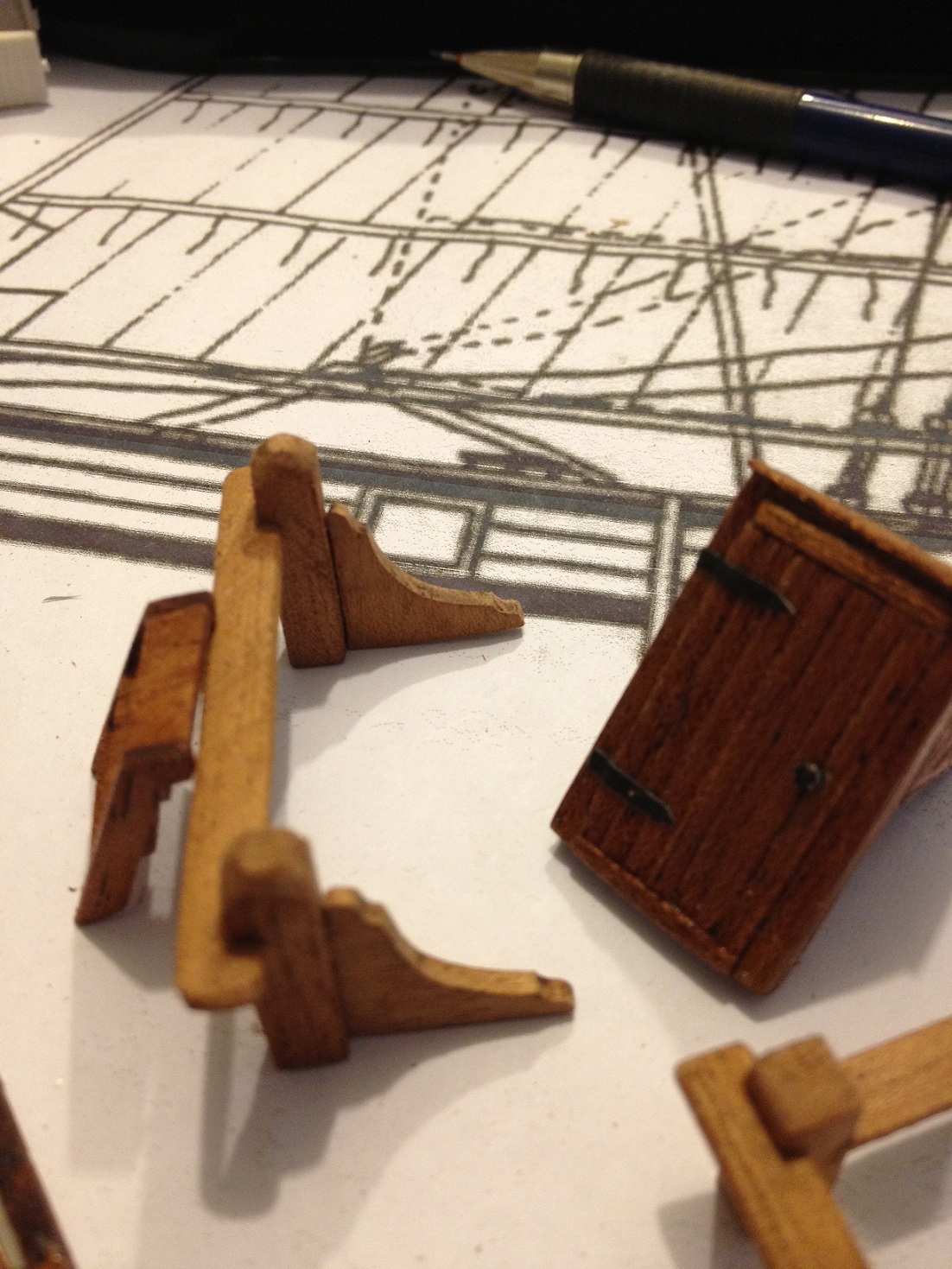

Estuve trabajando un poco con algunos accesorios de cubierta, no mucho que decir. Mi única duda es si están bien los enjaretados, los tuve q hacer a mano ya q no tengo muchas herramientas y bueno quiero saber si les gustan y están bien la escala ( tiene 2x2mm ) Aclaro que aún le faltan los marcos.
Estuve pintando el barco, solo falta una segunda mano y luego pongo fotos del mismo!!
Agradezco las opiniones!!

Lucen bien, pero por las dudas, porque no los noto, convendría poner garruchos en los pies de los abitones y cabilleros. Las goletas concentran mucha maniobra, en espacio reducido.
Si tu escala es 1:60 los maderos de los enjaretados resultarían de 12 cm, lo cual pareciera razonable.

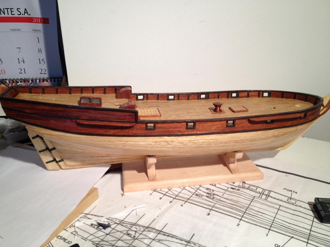

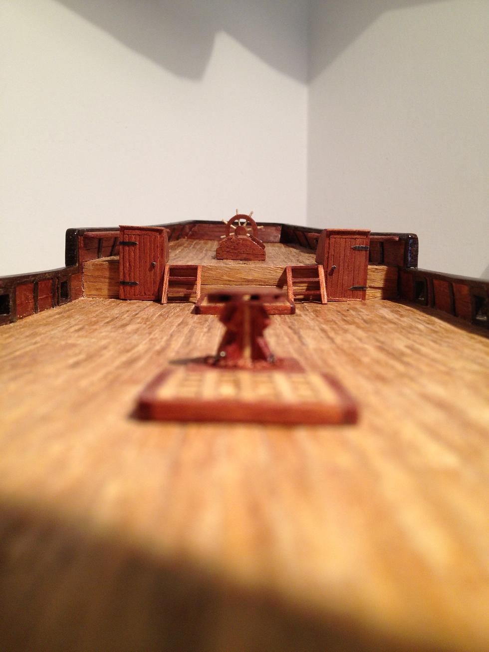

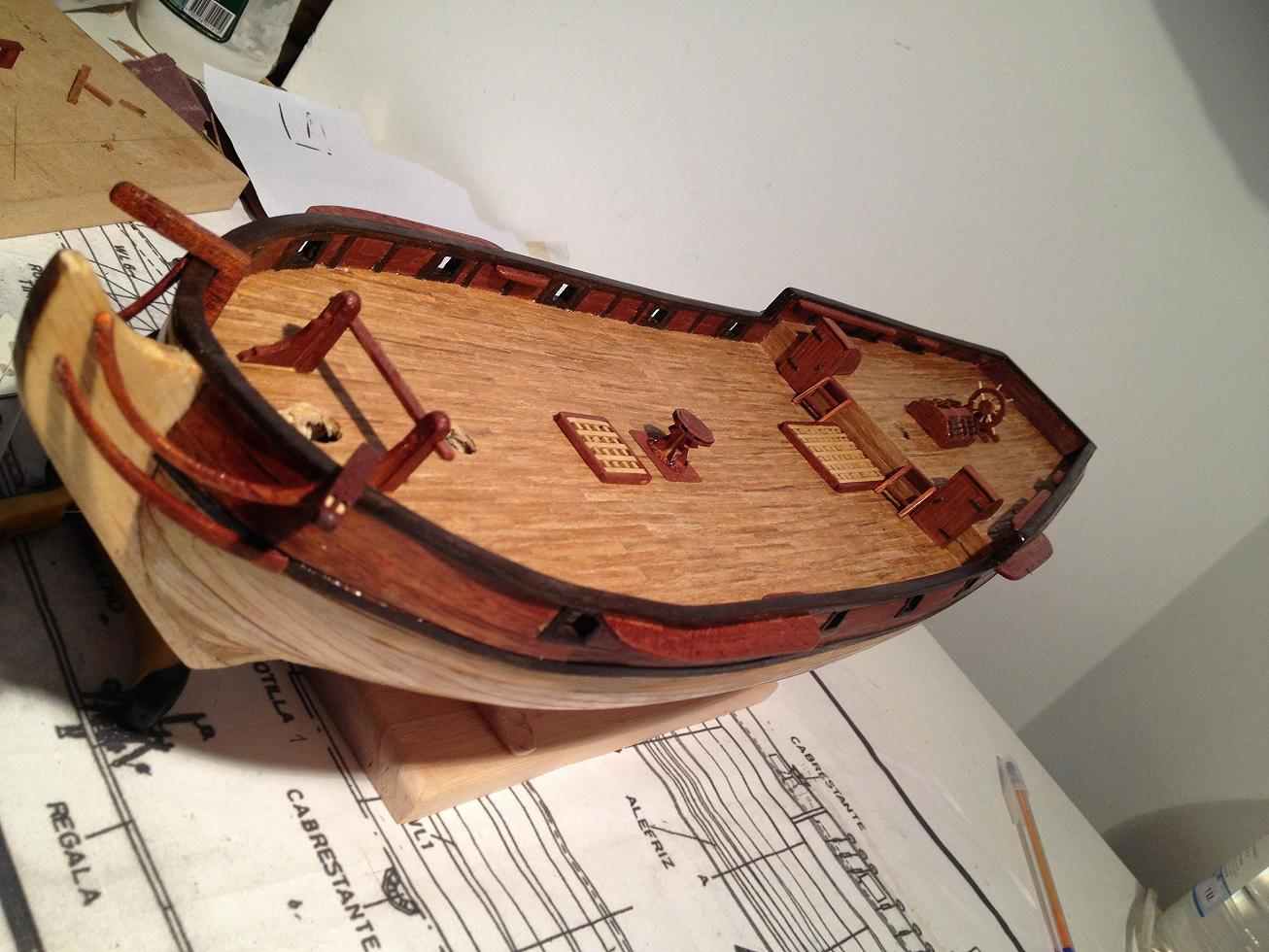

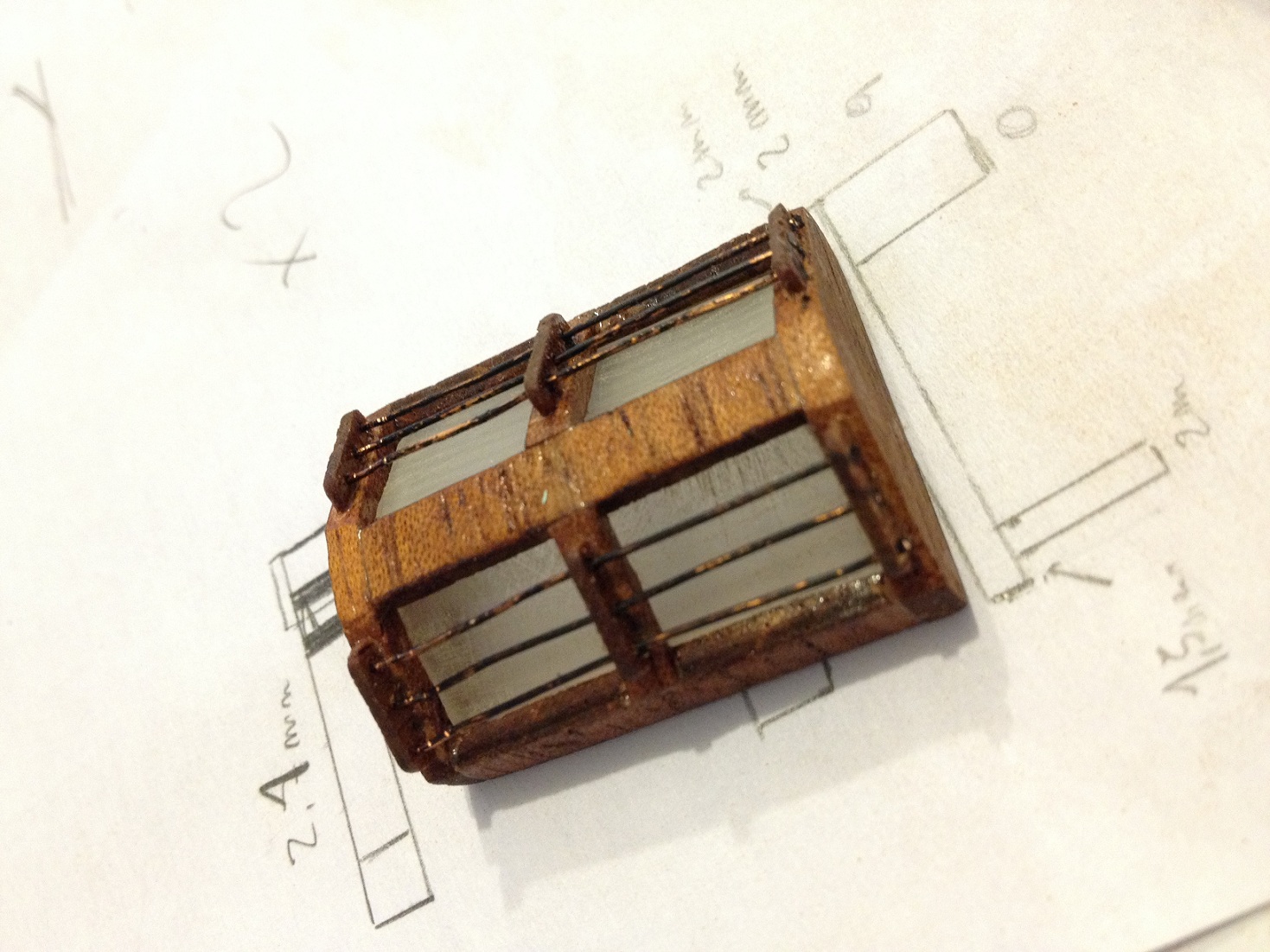

Buenas buenas!!
Luego de un mes que se me complicó muchísimo dedicarle tiempo al barco por causas de finales de la facultad, he logrado avanzar un poco:
1 encontré el color que me gustaba, lo cual me llevo bastante tiempo
2 seguí haciendo elementos de la cubierta, ahora voy por los cañones a ver que sale!!
3 le hice una base como corresponde ( aún falta pintarla )
4 y por último empecé a pegar todos estos accesorios a la cubierta
espero que les guste!!
Como siempre!! Abierto a consejos, críticas y ayudas!!

Hola, Nico. Muy buen trabajo. Tuve tiempo para recorrer el foro y descubrí el trabajo de Matíasfcruz y el tuyo. Te está quedando fenómeno. Me dieron ánimos para comenzar el Hércules, pero me obligan a ser mucho más detallista viendo sus resultados. Las cintas para tapar los cantos de la madera es buena idea. Lo que viene en los kits para realizar el segundo forro es algo parecido. Nunca hice eso, porque siempre prefiero pintar o teñir. Sigo tu paso a paso. Saludos.

Me gusta como lo llevas, también ver como se va llenando la cubierta. Felicitaciones, seguí así que vas bien.

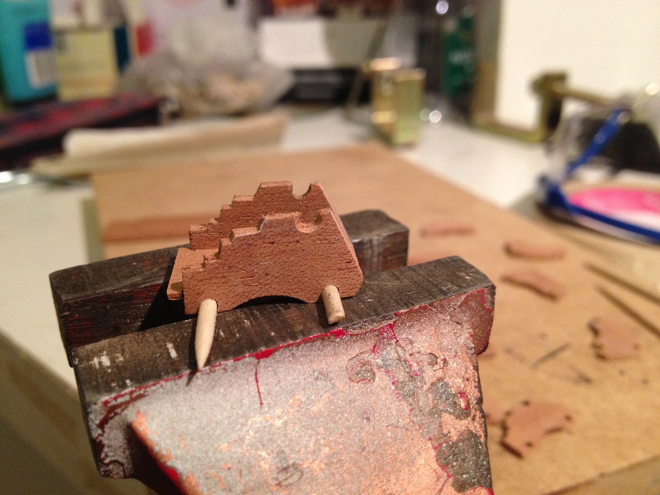

Buenas buenas!! :D :D

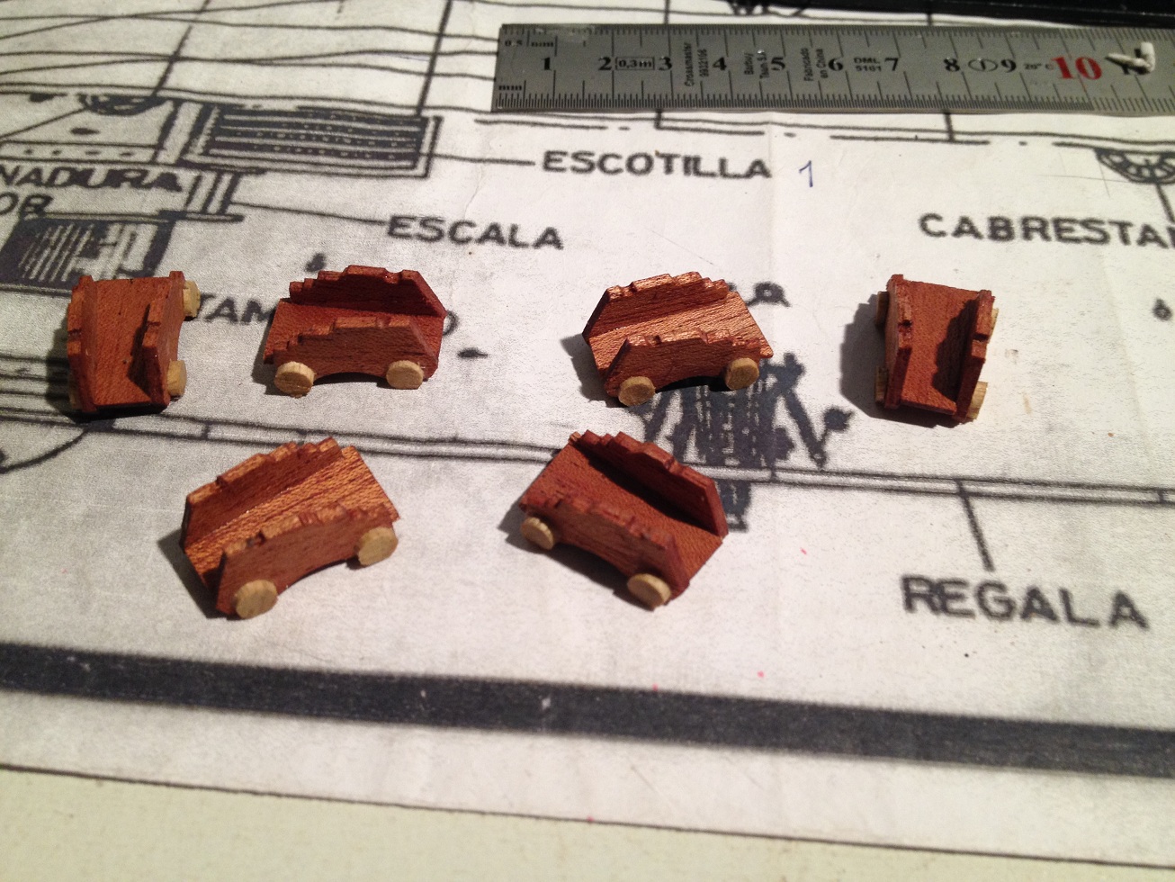

Volvi despues de 5 meses bastante complicados, lo siguen siendo.. pero estoy necesitando hacerme el tiempo. Pude terminar mi cursada en Ingenieria y ya empeze a trabajar, asiq todo un cambio.
En fin las pequeñas novedades es que me siento trabado :( no encuentro forma de hacer lo que me falta, lo q me gustaria es muy complicado y le veo lejos de mi habilidad, lo q puedo hacer lo veo muy sencillo y no me gusta... ajajaj
Explicando esto ultimo:

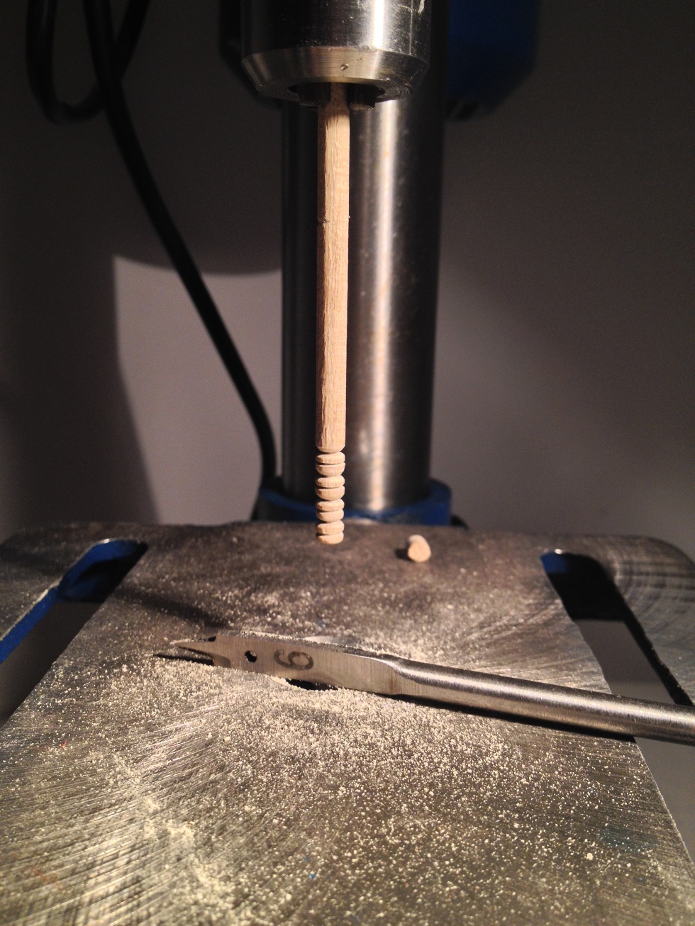

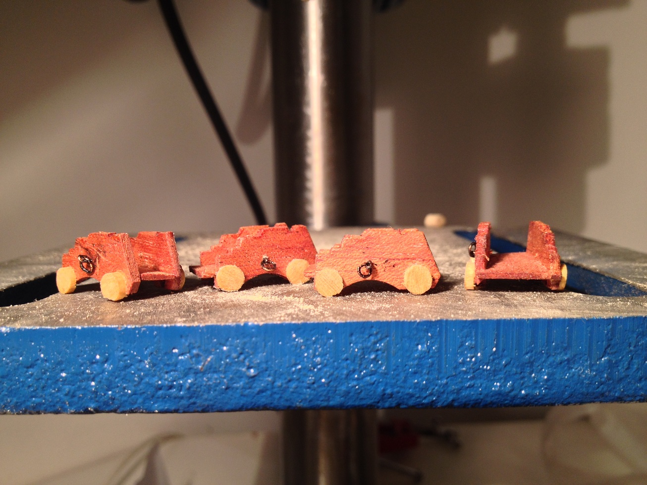

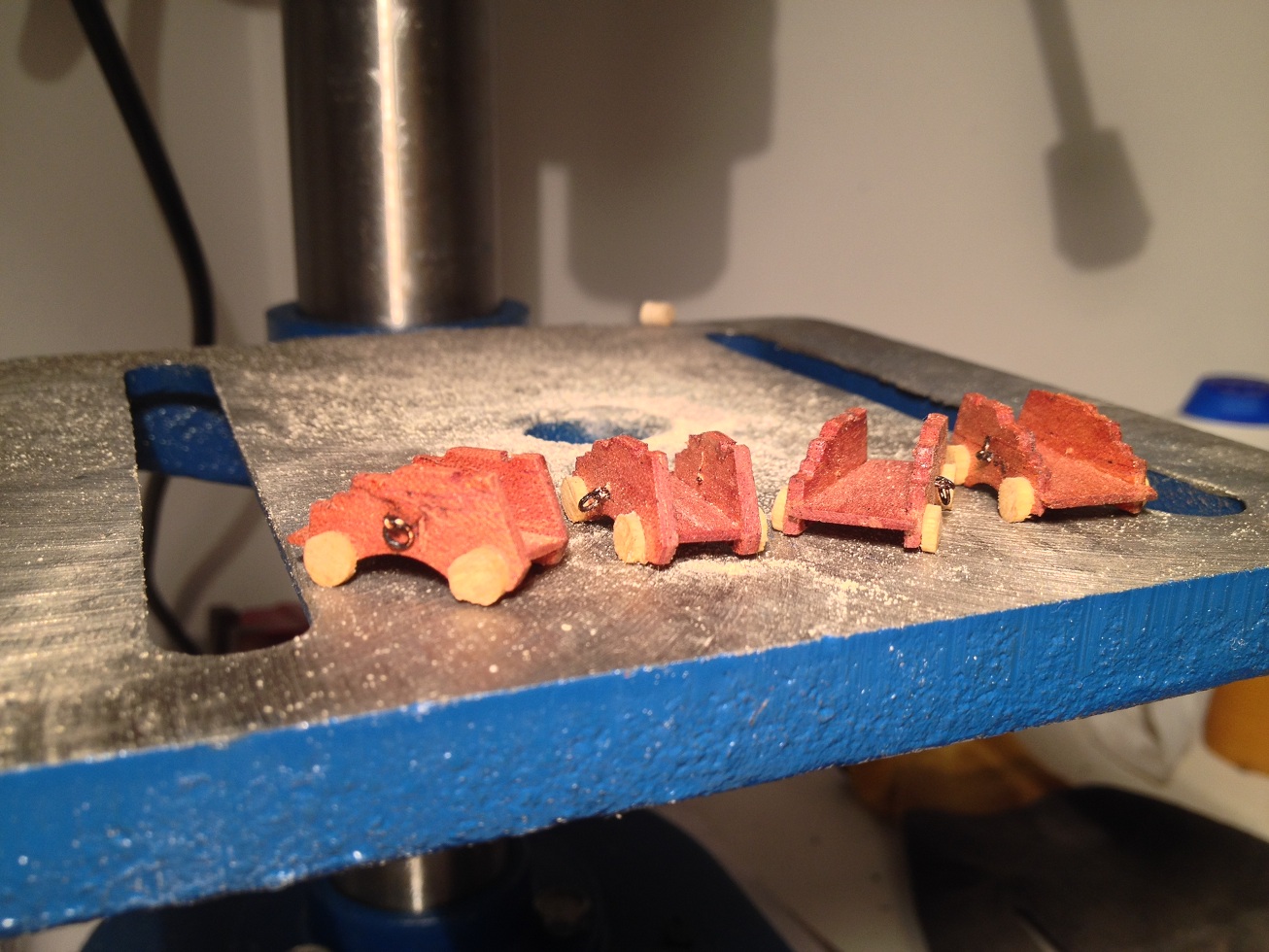

1- Cañones: pude hacer lo q se ve en las imagenes, pero no se bien como hacer los cañones, lei por ahi con un pedazo de metal con la misma forma??? como les resulto hacerlos con madera? y despues toda la parte de las poleas no veo muy claro como son, y como me la imagino me es casi imposible, alguien tiene imagenes/plano donde sea sencillo esto ultimo??

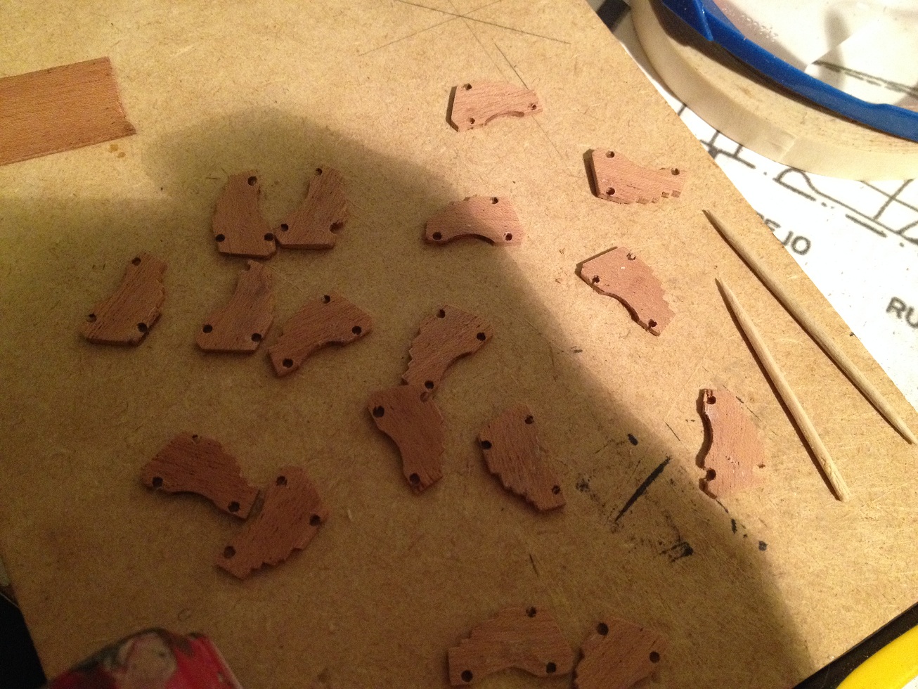

2- vigotas y cadenotes: me las vengo rebuscando con las vigotas, las primeras que hice, tire mas de la mitad, hasta q le agarre la mano ( fueron las responsables de q abandone el proyecto por un tiempo, me habia enojado y con ese humor se hace todo apurado y mal.. ). Las resultantes son las de la imagen, que les parecen??? tienen 5mm x 3.5mm aun falta perforarlas, me hice una bisagra perforada q me servira de guia... En cuanto a los cadenotes, pretendo hacerlo con alambre de 0.7mm les parece bien? muy grueso? fino?? y bueno.. en cuanto a como hacerlos ya vi varios tutoriales asiq creo saber como... Me queda definir tema pintura, algun consejo? Intentare conseguir ese alambre en algun lugar donde vendan los alambres de color para hacer pulseritas y demas... y sino de cobre...
Desde ya les doy las gracias a todos por su ayuda y comentarios!!
Por mas que no comente estoy chusmeando todos sus avances!!
Saludos!
Nico
PD: Se puede ver el taladro de pie que compre con el primer sueldo. Que maquina o herramientas consideran que no puedo dejar de tener?

Felicitaciones Nico !!! primero por haber terminado la curzada en ingeniería, por ya tener tu primer laburo y por último por haberte equipado con tu primer sueldo una herramienta pensando en modelismo naval :D
Se que en casa tengo alguna foto de como hacer cañones aprovechando esa agujereadora vertical a modo de torno, luego te la paso

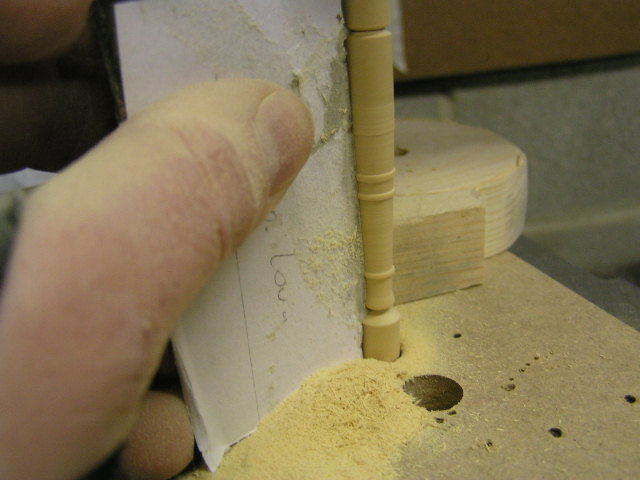

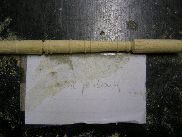

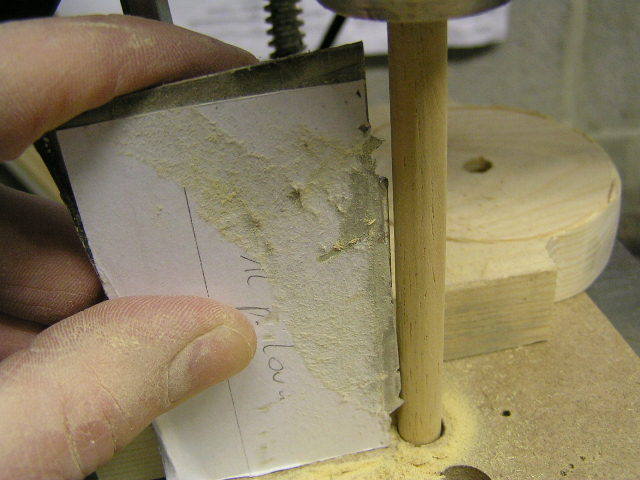

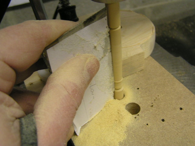

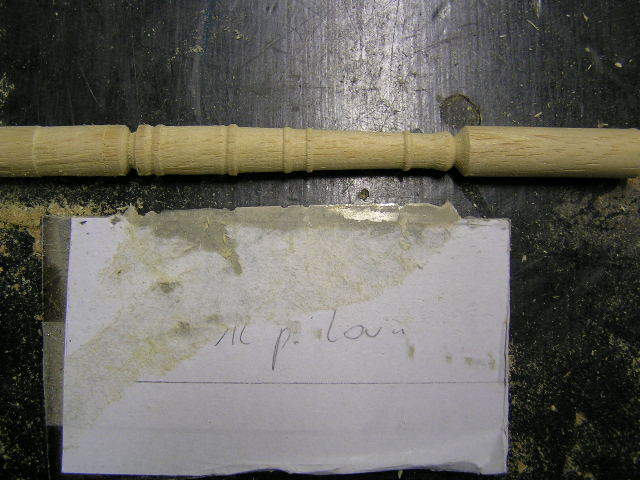

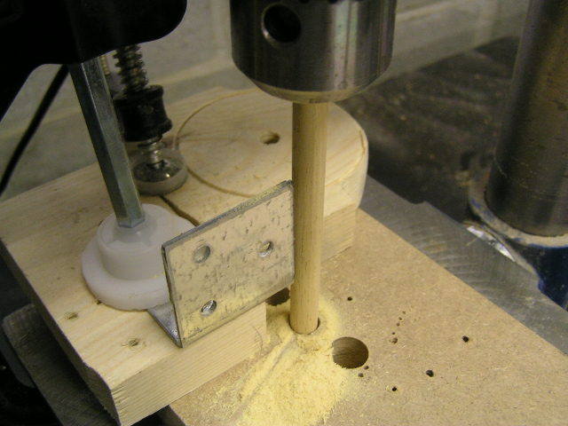

Estas fotos no son mías, las saque de un foro de radio control http://www.rcgroups.com/forums/showthread.php?t=1213742
En una chapa de metal pega el plano del cañon, al que luego le cala el contorno. Luego utiliza la agujereadora de banco como torno. No tiene contrapunta, y utiliza una madera bien sujeta a la base con un aguejero de diametro superior a la varilla que va a tornear. Lo vi muy práctico.
