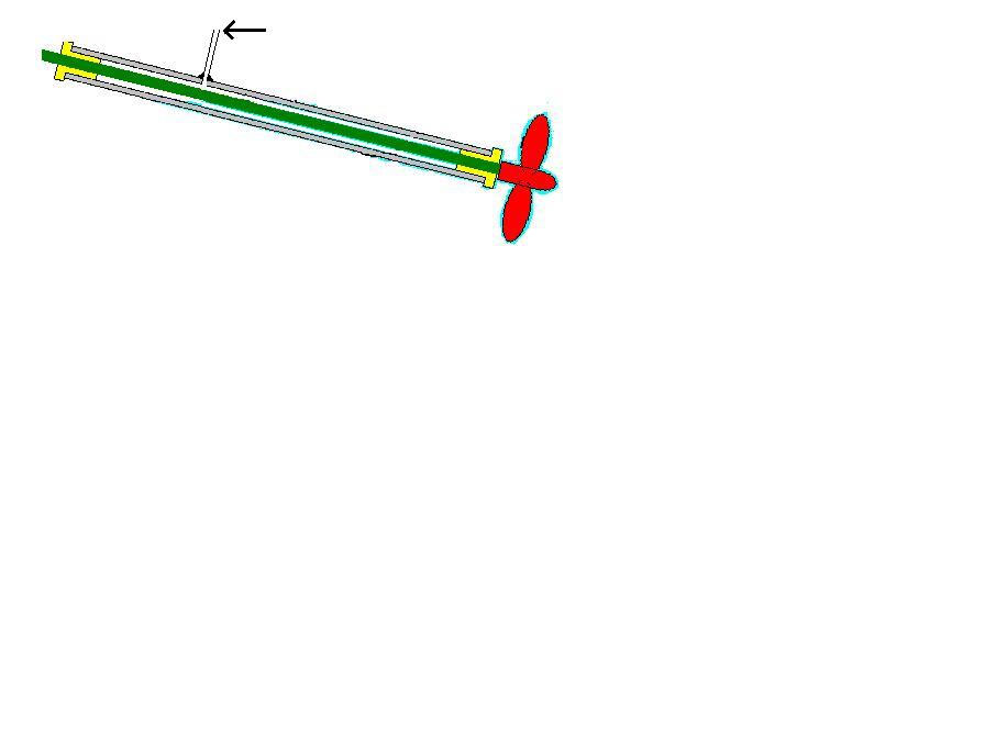

Te voy a decir como yo lo he echo alguna vez.

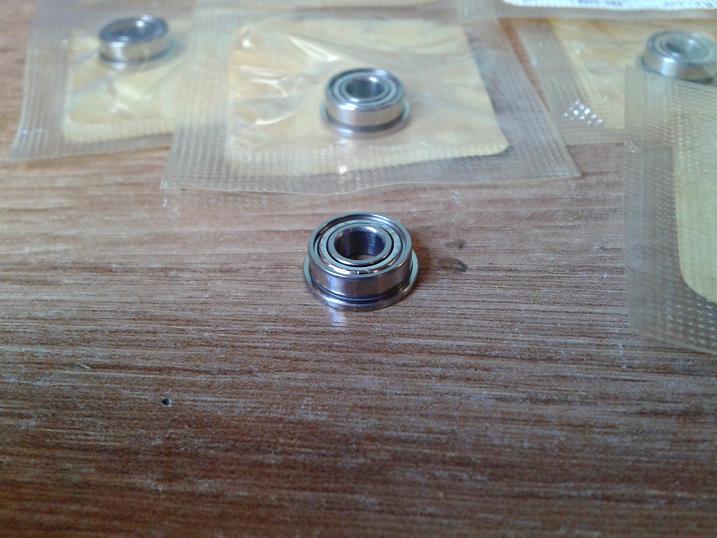

Tubo de laton de 12mm interior11mm,dos cojinetes o rodamientos de como quieras llamarlo.
SKF WFBX5 ZZ T52-H20,esta es la referencia de los cojinetes.
Varilla de acero inox de 5mm,roscada en una punta para fijacción de la helice.
En el tubo soldar un tubito para meter grasa o vaselina para que el agua no entre a dentro.
Supongo que con los maestro que hay aqui abra otras maneras de hacerlo.
Esto esta montado en una FSR supongo que en un submarino no ara falta tanto grosor de bocina.
Te paso un dibujo para que lo veas un poco mas claro.
