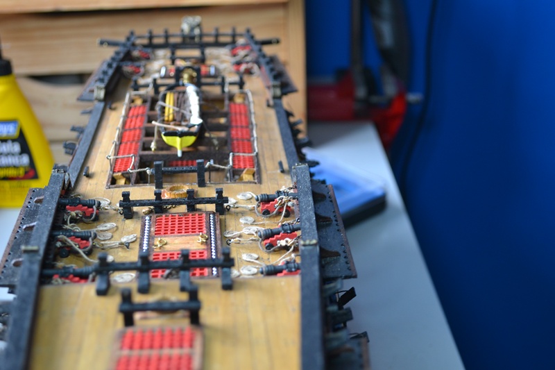

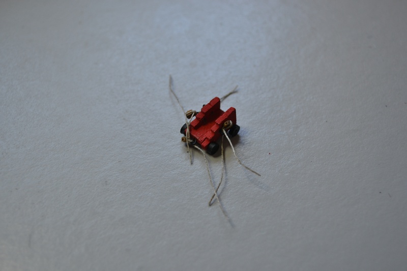

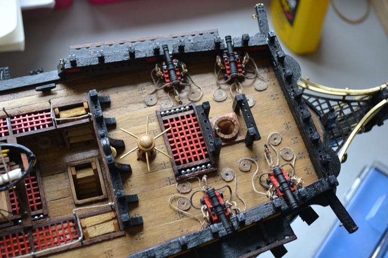

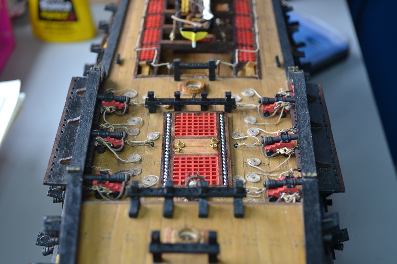

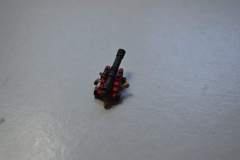

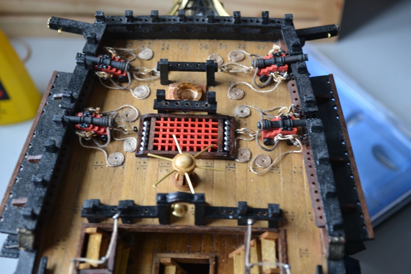

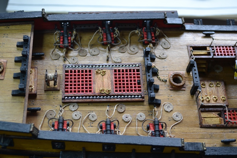

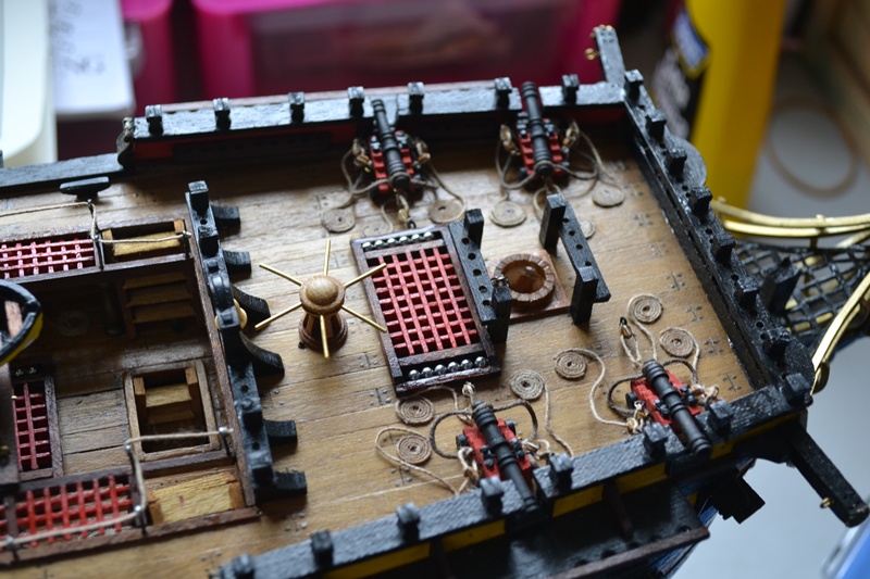

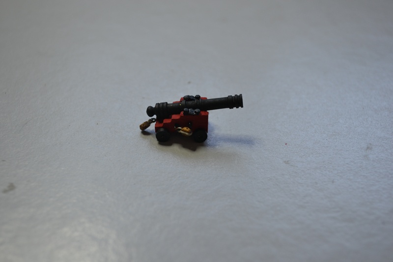

Bien os muestro los últimos avances; los cañones de las cubiertas superiores, he intentado mantener su estilo con las cureñas en rojo y pavonando los cañones y las argollas, en el enrollado de los cabos es un poco exagerado pero como este modelo es de exposición es para que se aprecie mejor. Espero que os guste, ahora tendré un parón porque quiero intentar acabar el Ulises para navegarlo este verano.

te esta quedando de maravilla, solo hay un detalle que no lo veo muy claro, al poner las balas de los cañones al lado de los enjaretados , no dejas sitio para el retroceso de los cañones, y al poner los motones a la inglesa se quedan pegados y son inservibles, espero que no te moleste el apunte. saludos

Hola Carlos, he seguido las instrucciones del Kit, error por mi parte, tenía que haber puesto las balas en su sitio, pero eso siempre se piensa a posteriori, a parte los enjarretados deberían estar al mismo nivel de la cubierta y en el paso de escaleras desmontados los cañones y pegados a la amura, pero son fallos de los Kit que nosotros seguimos, el próximo que haga a planos no dejaré que pasen estas cosas, por ahora terminarlo y disfrutar. Por eso digo que es de exposición por que tiene errores con la realidad.
