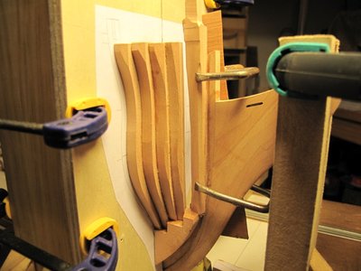

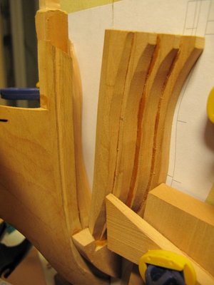

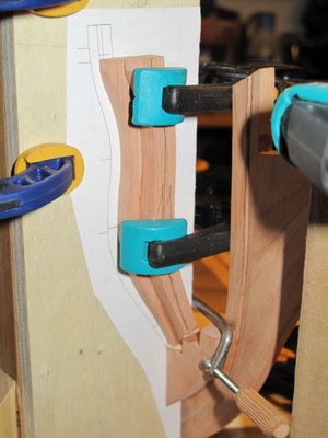

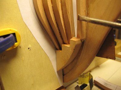

Efectivamente, tal y como José apunto, la zona de los escobenes de proa es bastante complicada. Hay que ser bastante preciso en su montaje y ajuste, aunque al final gran parte de ella se tapara por los cintones que pretendo poner en ambas bandas intento realizarla de la forma más ajustada posible. De cualquier forma y para conservar unas líneas armoniosas y fieles al plano hay que intentar que quede uniforme.

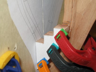

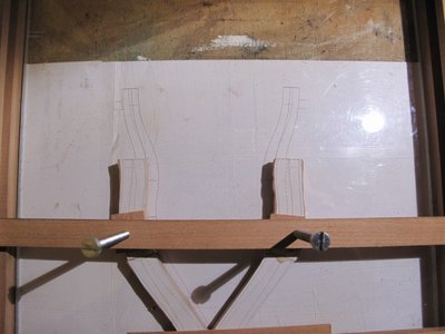

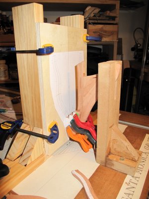

He comenzado por colocar las dos piezas o choques de los que parten los escobenes, para tener así una superficie estable sobre la que comenzar a apoyarlos. Por otro lado, con las escuadras de la mesa de construcción, descritas anteriormente, he colocado un perfil de la hemicuaderna &b a una tabla de contrachapado partida en dos. Ajustando la “plomada” a las líneas del plano de mesa, queda bastante solida y firme.

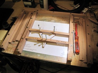

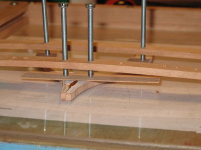

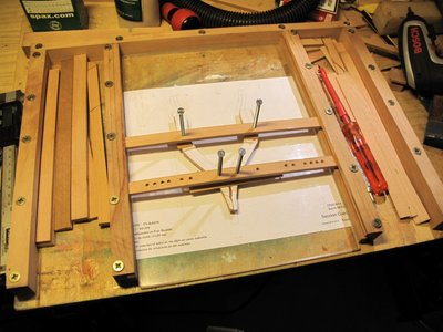

Para el montaje de todas las cuadernas de la fragata, también he copiado a Ed Tosti el artilugio que muestra en su libro de la Naiad (Náyade). Le he incorporado una lámina de metacrilato transparente, que tan buenos resultados me dio en la sección de la bombarda.

Los choques bajo los escobenes
El perfil de la primera hemicuaderna

Los dos primeros escobenes
Tercero y cuarto de estribor
Los cuatro primeros de babor

El invento de Tosti
El invento de Tosti

Veo que la construcción de los escobenes marcha. ¿Has pegado entre sí los escobenes que se ven en las fotos? Te lo comento porque una solución es pegarlos provisionalmente con pegamento de barra (para papel) y realizar los ajustes que sean necesarios.
Un abrazo.
José

Buena idea, Joseb.
Pero ya estan pegados..
Creo que no van a quedar mal.
