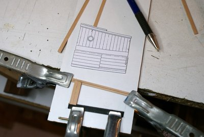

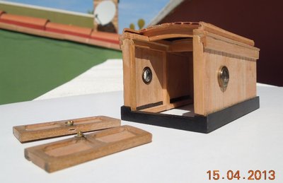

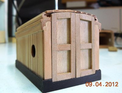

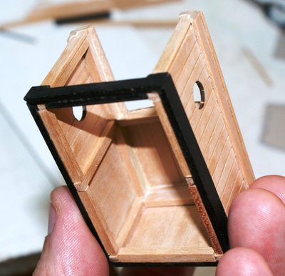

A finales de Marzo, inicié los trabajos en La Curieuse y di comienzo al tambucho de popa, tened en cuenta que son dos maquetas y todos los elementos hay que multiplicarlos por dos.
A continuación os muestro el trabajo realizado, como son muchas fotografías, las tengo que mostrar por tandas y esta vez no llevan rótulos explicativos, espero que ellas hablen por si solas. Formulad todas las preguntas que consideréis necesarias y os daré respuesta, la primera pregunta os la hago yo. ¿Dejaríais el tambucho con las puertas cerradas?

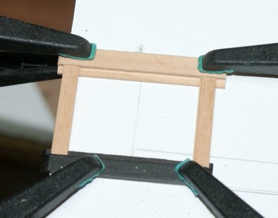

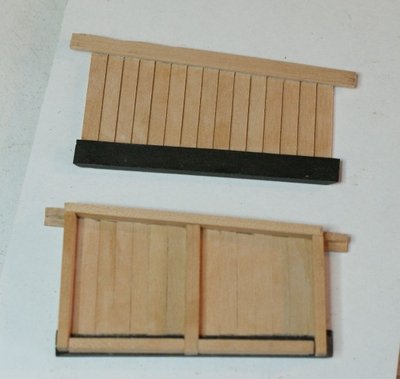

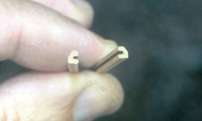

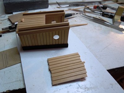

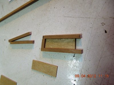

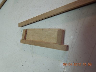

Corto la madera necesaria para realizar uno de los tambuchos. El otro lo mostraré  prácticamente terminado.

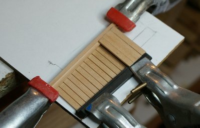

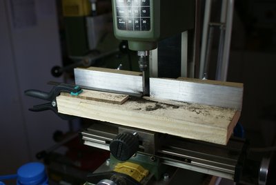

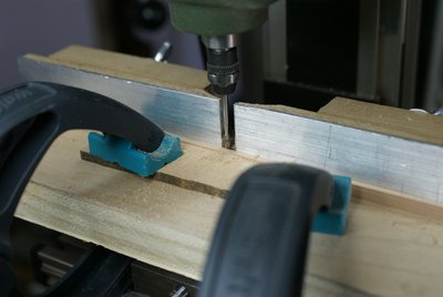

Realizo el canal de machiembrado

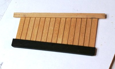

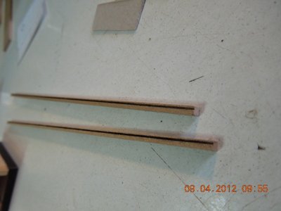

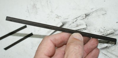

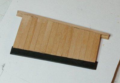

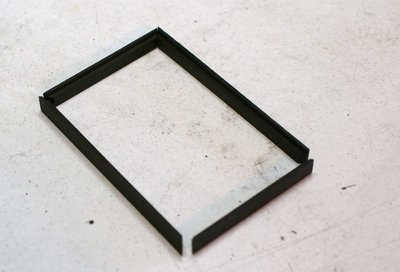

Rebajo un listón de ébano, que servirá de zócalo.

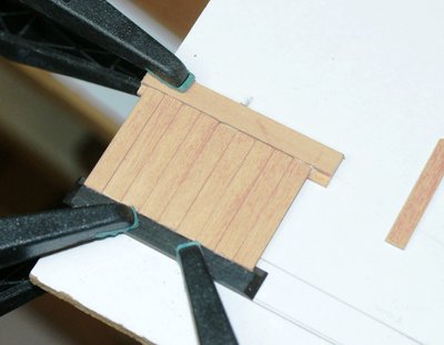

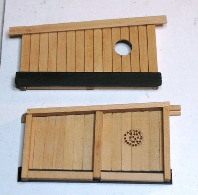

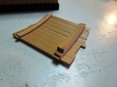

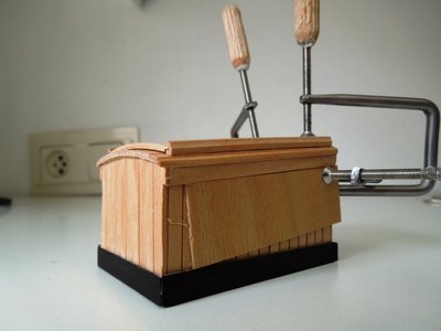

Comienzo a forrar uno de los laterales, viéndolo por su parte interna.
Así queda la parte externa.

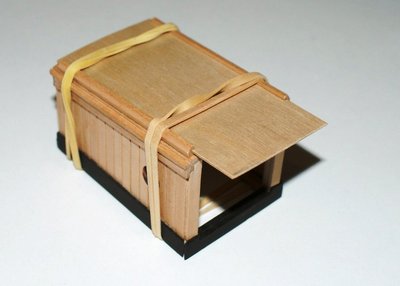

Aprovecho el trabajo anterior y lo hago servir como plantilla para la realización del otro lateral.

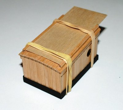

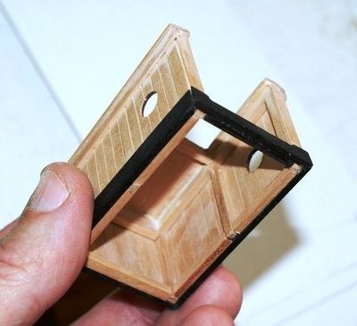

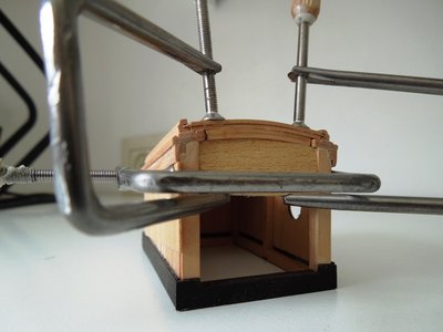

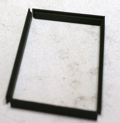

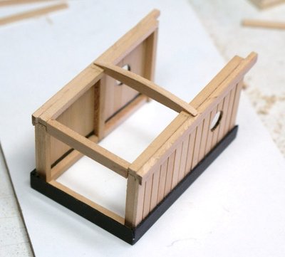

Laterales terminados y provistos de listones de refuerzo que dan cuerpo y solidez al tambucho.

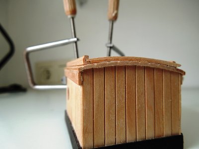

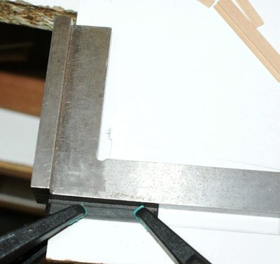

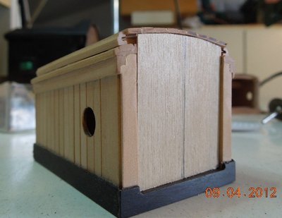

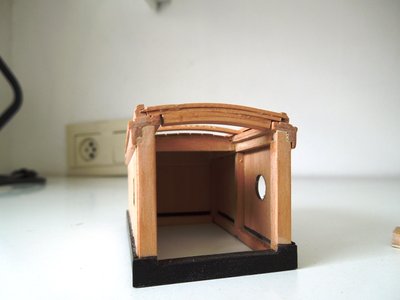

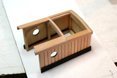

Con ayuda de una escuadra, comienzo la parte trasera.

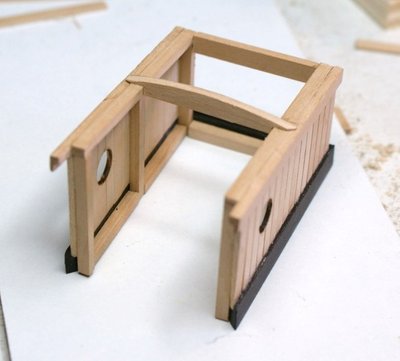

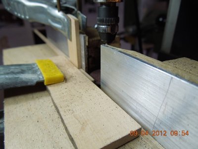

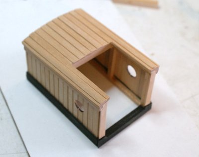

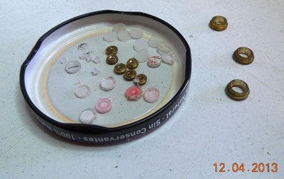

Realización de orificios para los ojos de buey.

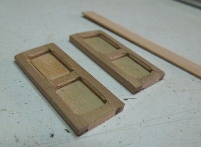

3ª tanda.

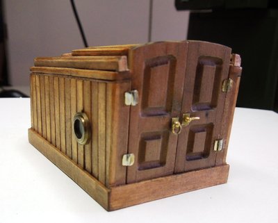

Mensaje por Maquinilla »

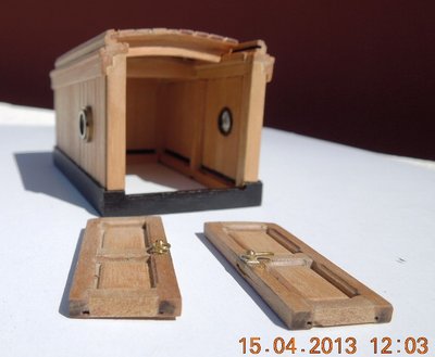

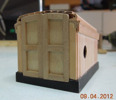

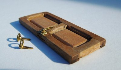

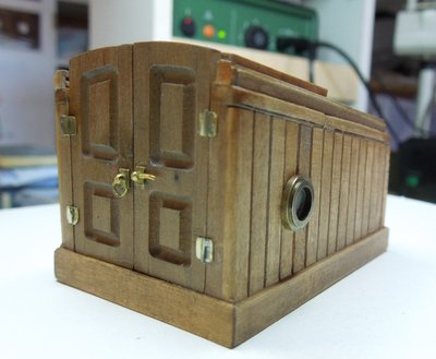

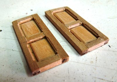

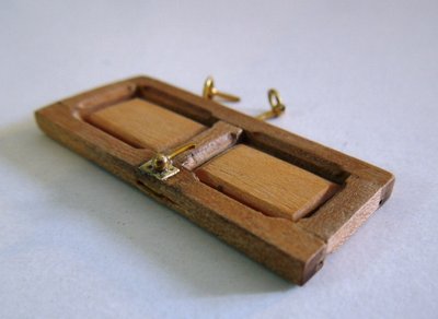

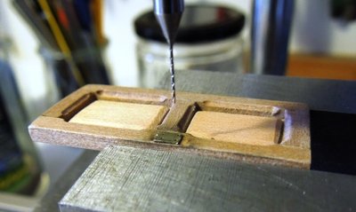

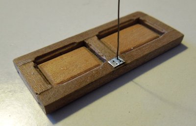

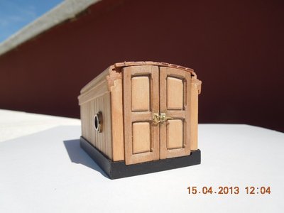

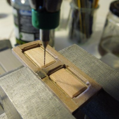

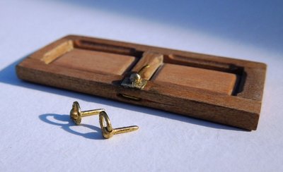

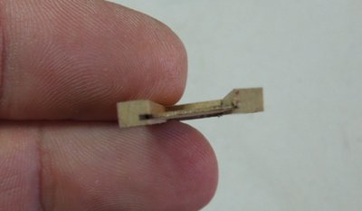

Tambucho de la otra Curieuse, las bisagras son bonitas, decorativas y realistas, pero no se corresponden con las que llevaba en la realidad.
Maquinilla
Mensajes: 869
Ubicación: Reus

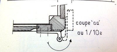

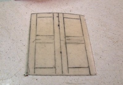

Estas son las bisagras reales. Si pongo este tipo de bisagras y abro las puertas, el trabajo realizado en el frontal de las mismas se perderá, como podéis observar en el dibujo, dicho frontal queda mirando al lateral del tambucho.
Podría realizar este tipo de bisagras y dejar las puertas cerradas, ¿Qué os parece la idea?

Mensaje por michael »
Hola Maquinilla,en la pagina anterior se ve todo muy bien terminado,me gusta el tirador y la manilla que has puesto,pero las visagras seguro que las puedes mejorar,no quiero decir que estan mal ni mucho menos, pero creo un manitas como tú las puede hacer mucho mejor, solo es una humilde opinion,sin animo de critica,saludos y sigo atento...
