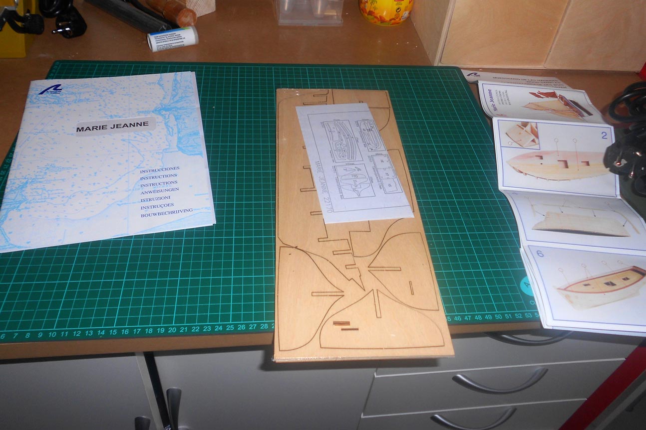

Decir que el MJ lo compre en 2008 junto con el Albatros y me costo 65€ durante la construccion del Albatros que fue muy prolongada he ido adquiriendo herramienta tanto electrica como manual.
Comienzo el montaje abriendo la caja, leyéndome las instrucciones y mirando los planos y listas de piezas. Cuento todas las piezas y las compruebo. En el otro kit, que es de OCRE venia un listado de piezas en el que podías comprobar el numero de las mismas que vienen en el kit, en AL vienen las piezas según se van usando, numeradas, por lo que en vez de comprobarlas lo que hago es realizar un listado del conteo general de piezas y maderas que hago yo. Por ejemplo, 24 tracas de ramin, 22 vigotas, 20 motones sencillos y 10 motones dobles. Aunque no descarto comprobarlos uno por uno con el listado. En principio esta todo correcto a falta de comprobar el conteo y numerado de piezas de madera precortadas.
Una vez hecho esto empiezo a plantearme si quiero realizar alguna modificación de mejora al kit y mi respuesta es si, pero como he dicho soy novato y no me voy a comprometer a nada, según vayan surgiendo las cosas me las iré planteando y veré si tengo capacidad para realizar la mejora o no, o si personalmente me va compensar.

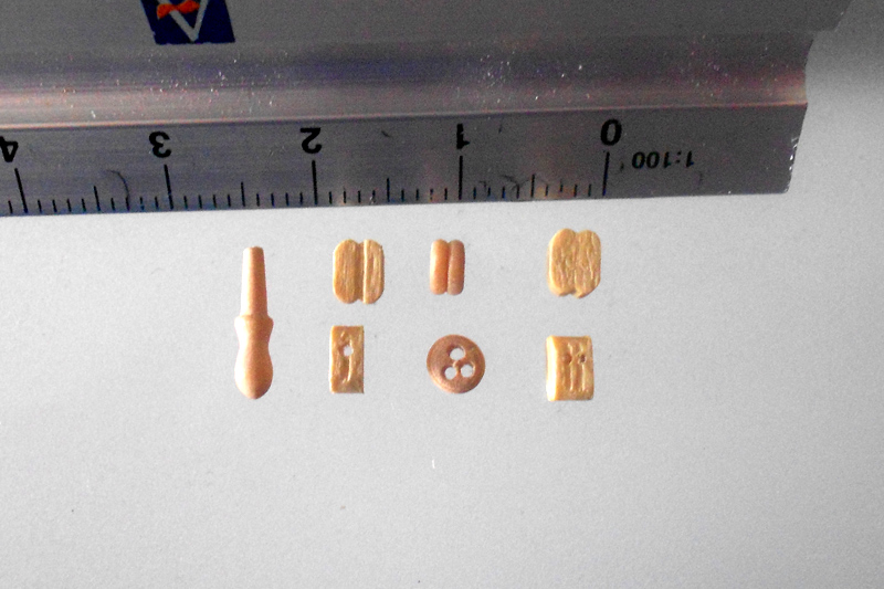

La motonería del kit es la siguiente vigotas 3’5mm diam. Motones 4mm cuadernales 4mm. Has dado en el clavo pero bien. Las medidas coinciden con tu escala un poco pequeñas quizás también.
Yo personalmente los veo pequeños y malos, al igual que los cabos. Espero que alguien más se manifieste y aporte su opinión al respecto. El caso es que si cambio los cabos tengo que hacer motonería nueva porque los agujeros son ínfimos, además de que son tan pequeñas las piezas, que muchos vienen cerrados, rotos etc. Las cabillas tampoco tengo muy claro cual deben ser las dimensiones, solo tengo claro por lo que he entendido en el Mondfeld es que eran todas iguales y por lo tanto bebían de ser como mínimo del grosor del cabo mas ancho, creo que las del kit tienen buena pinta y en cuanto a grosor cumplen las especificaciones.

- Mensajes: 2635
Re: Proyecto de montaje Paso a Paso del Kit del Marie Jeanne
Utliza los accesorios del kit.
Pasa los cabos por la llama de una vela y luego pásalos por cera para eliminar la pelusilla .
Agranda los agujeros de la motonería con mucho cudiado y con una broca muy fina (0.5-0.3mm) .
Yo suelo hacerla girar con la yema de los dedos.
Para pasar los cabos, corta la punta del cabo en diagonal con unas tijeras y endurecelo (unos 2,5cm) con cola blanca; luego los redondeas con los dedos apretando y pasarán.

Hoy he dedicado un ratito al barco, la verdad es que esperaba ser más constante pero con los turnos del trabajo y los leves pero molestos problemas de salud que he tenido últimamente no he podido. Entendéis ahora con estas disculpas la razón de ser de abrir este tema, sino ya estaría parado el barco durante una larga temporada.
Bueno, para empezar comienzo revisando las piezas de las estructura del casco, observo que aunque están muy bien cortadas las laminas, vienen ligeramente dobladas, y no me extraña, porque son de chapa de contrachapado de 4mm de aspecto muy fino (de acabado) y algo blando. Primero numero las chapas precortadas según la fichas y marco los espacios de las ranuras que luego me ayudaran a la alineación de las mismas.
Voy a esperar al corte y pegado de las cuadernas porque debido a que están alabeadas voy a esperar a comprar unos listones de 4x4 o similar para reforzar la unión de las cuadernas.
