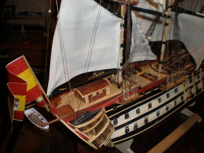

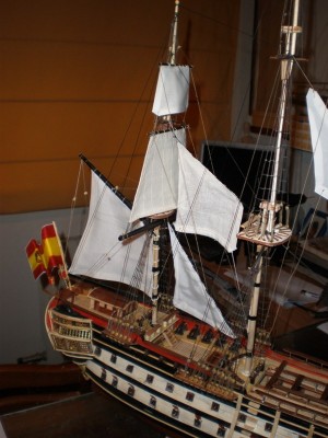

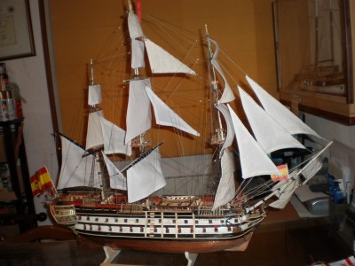

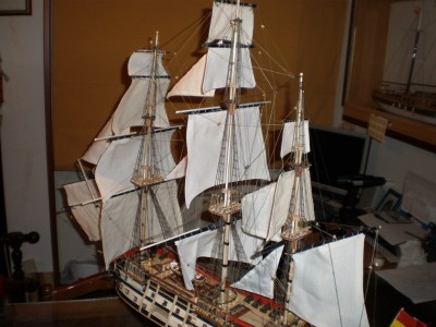

Otros pocas fotos mas del procesos de realización de las velas . El inconveniente de la realización del velamen mediante el cosido con cola y plancha, es que luego no se puede meter alambres por la relinga de la vela para hacerla el vuelo de estar cazando el viento y debe de hacerse (al menos yo lo hago así) a base de laca que las apelmace o almidone en la forma deseada.

ebmodelnaval escribió:Otros pocas fotos mas del procesos de realización de las velas . El inconveniente de la realización del velamen mediante el cosido con cola y plancha, es que luego no se puede meter alambres por la relinga de la vela para hacerla el vuelo de estar cazando el viento y debe de hacerse (al menos yo lo hago así) a base de laca que las apelmace o almidone en la forma deseada.
Te esta quedando muy bonito ! :wink:

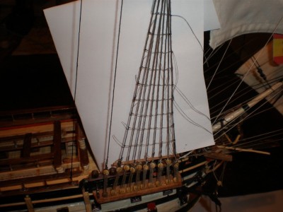

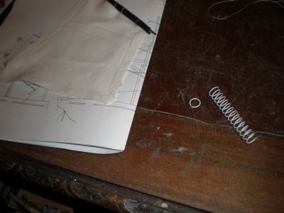

Gracias Joya. Aprovecho la ocasión para mostrar otro truco, este para envergar las velas cangrejas o similares en el palo de mesana. Se trata de utilizar las espirales que se usan para encuadernar los apuntes universitarios o escolares en forma de libreta, y que se encuentran o venden tanto en papelerias como en fotocopisterias. Basta elegir el color y tamaño de la espiral y darle un corte don el alicate para conseguir a un precio absolutamente módico,material para envergar todas la velas de los barcos que compiten en la copa América (eso si....a escala). :lol:

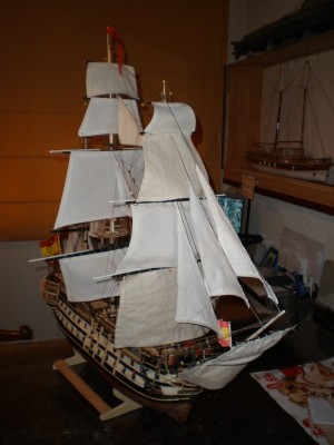

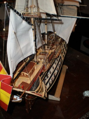

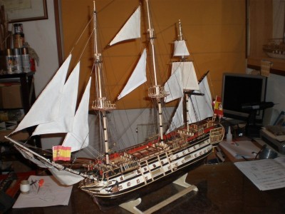

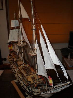

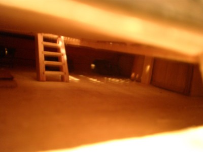

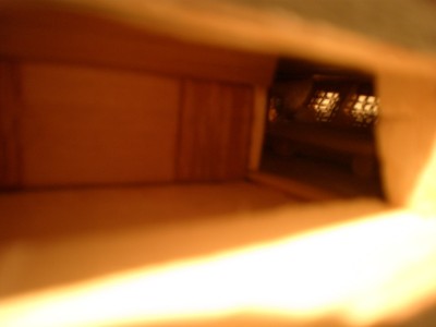

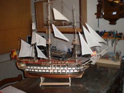

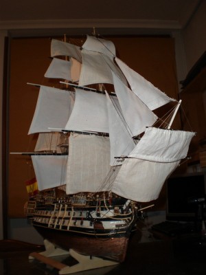

Unas pocas fotos mas del barco practicamente terminado. Las medidas finales son de 100 x80 cm y su escala por consiguiente podria situarse en 1/95.La idea de disponer de unas oquedades para ver el interior del buque, si bien me gusta, supone que te tienes que acercar bastante si quieres realmente ver algo, pero bueno, salvo que se haga en enramada y se quede todo un costado practicamente al aire para verlo mejor, es lo que hay :roll: .

ebmodelnaval escribió:Unas pocas fotos mas del barco practicamente terminado. Las medidas finales son de 100 x80 cm y su escala por consiguiente podria situarse en 1/95.La idea de disponer de unas oquedades para ver el interior del buque, si bien me gusta, supone que te tienes que acercar bastante si quieres realmente ver algo, pero bueno, salvo que se haga en enramada y se quede todo un costado practicamente al aire para verlo mejor, es lo que hay :roll: .
Pues felicidades, un gran trabajo !! :D

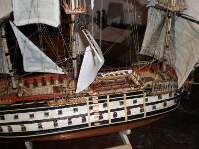

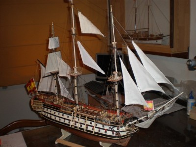

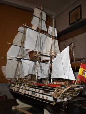

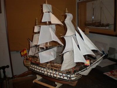

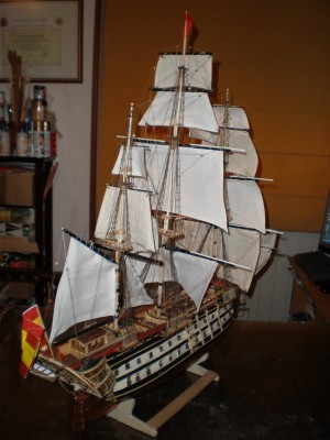

Bueno, pues ahí van las últimas fotos. A partir de ahora a terminar el San Martín y tengo en proyecto quiza para el futuro la realización del Principe de Asturias , tambien de Trafalgar, del cual si bien tengo el plano de formas, no tengo nada de su arboladura y jarcia y muy poco de su cubierta. Respecto de las primeras, no creo que difieran mucho del Santa Ana,similar en tamaño y armamento y de la cubierta, ya veré a ver que puedo encontrar por ahi,que la verdad no es mucho pues no es un navío que se vea mucho en las galerias de modelismo, asi que si alguien tiene algo, será muy bien recibido.
