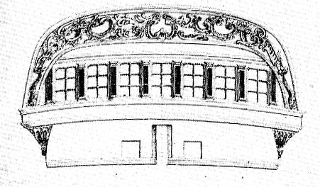

Duda sobre ventanas.
Las ventanas de popa eran en todas las fragatas y corbetas de la época como aparece en el dibujo de la peineta de la Graña ( primer archivo).
Así las voy dibujando ( segundo)
Pero en los dibujos de la expedición parecen tener la mitad de la altura ( tercero)
El modelo del MNM lo resuelve con una decoración (¿ o serán macetas con flores? ( cuarto)
La pregunta es: ¿ Podría ser que abriera la parte superior de la ventana para ventilar y que por eso en los dibujos de Brambila la parte superior se ve negra, como ventana abierta y la inferior se ve como el resto del espejo?
Los planos van, lentos pero creo que bien.
Saludos y gracias por contestar.

Leopoldofran escribió:................
Pues creo que si, que es posible que se abriesen por la mitad.

Las ventanas debían estar partidas en cuatro o en ocho vidrios para que abriera por la mitad la ventana, pero así creo que queda mejor.
