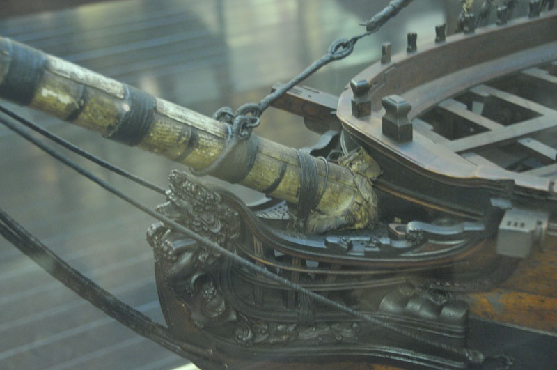

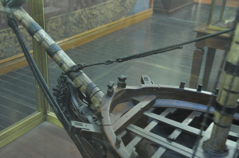

Por favor, alguien sabe las dimensiones reglamentarias de la portas, ancho y alto, así como distancia mínima entre ellas que imponían las ordenanzas de la época ( 1789) para los cañones de 6 y 8 libras?
En las fotos de las maquetas conocidas así como en los modelos que he mirado del MNM el descenso al beque por la tripulación requeriría aptitudes acrobáticas, porque primero hay que saltar la amurada, que puede fácilmente tener un metro y luego descender a la plataforma del beque que queda 1,50 m. debajo, eso para sesenta o setenta individuos en todas condiciones de mar. Así está en el modelo de la Santa Rosalía del MNM y en la desaparecida maqueta de la Descubierta.
Los franceses debían ser menos ágiles porque en los planos y modelos que he mirado las amuradas están cortada por pasos a babor y estribor que reducen el esfuerzo a bajar cincuenta centímetros. ¿ Podría ser que los maquetistas nuestros hubieran olvidado dichos pasos?

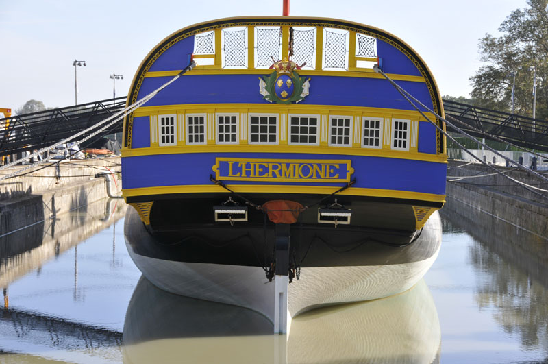

He estado en Rochefort viendo la Hermione, más que una decepción es la duda de si logrará navegar, y si lo hace si le dejarán entrar en los USA ( podría haber gente que se muriera de risa)

Yo no las sé, pero tampoco me fiaría mucho porque según creo fueron corbetas construidas ex-profeso para la expedición y no para la guerra.Leopoldofran escribió:Por favor, alguien sabe las dimensiones reglamentarias de la portas, ancho y alto, así como distancia mínima entre ellas que imponían las ordenanzas de la época ( 1789) para los cañones de 6 y 8 libras?
Pues muy bien podría ser. Los modelos modernos, o simplemente restaurados, hay que tomarlos con bastante prevención a no ser que estén debidamente documentados, cosa es muy poco frecuente.Leopoldofran escribió: ¿ Podría ser que los maquetistas nuestros hubieran olvidado dichos pasos?
Y eso que ha costado una auténtica fortuna.Leopoldofran escribió: He estado en Rochefort viendo la Hermione, más que una decepción es la duda de si logrará navegar, y si lo hace si le dejarán entrar en los USA ( podría haber gente que se muriera de risa)
Construir hoy en día una réplica más o menos fiel de un barco de esta época es una aventura de final incierto además de ruinosa. Si se pretende navegar con ellos, lo más práctico es hacer cosas como el galeón Andalucía que desde lejos se parece un poco a un galeón pero que es un proyecto de ingeniería naval totalmente actual. Otra cosa es que se le quiera hacer pasar por una copia fiel, etc. etc.

Isidro: Es cierto que en los lados del frontón de proa se clavaban ravesaños a modo de peldaños, siempre los hay o algo equivalente como peldaños que siguen la forma del brazal, pero en los de popa cerrada nunca los he visto.
En la maqueta del MNM de la Sta Rosalía hay dos suves rebajes en la regala que facilitarían este acceso y no hay aberturas, pero hay otra cosa que se ve a menudo y de la que nunca he leído explicación y es el añadido moldurado que va sobre el brazal, que en casos se hace mayor hasta enlazar con el pasamanos del beque. ¿ Sabéis algo de esto?
En la Sta Rosalía el acceso al beque parece sufientemente seguro y el tamaño y calidad de la maqueta hace difícil dudar de su exactitud así que procuraré apañarme con algo parecido .
