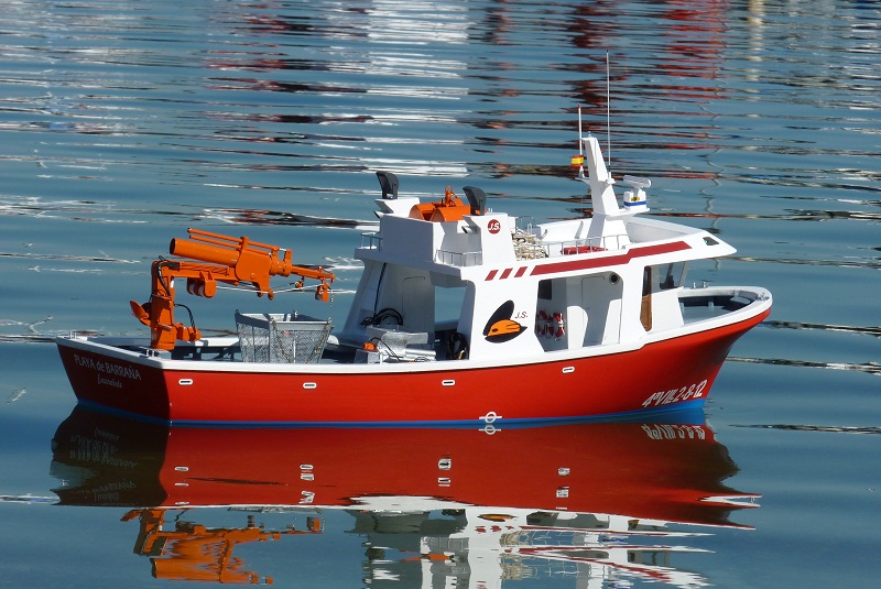

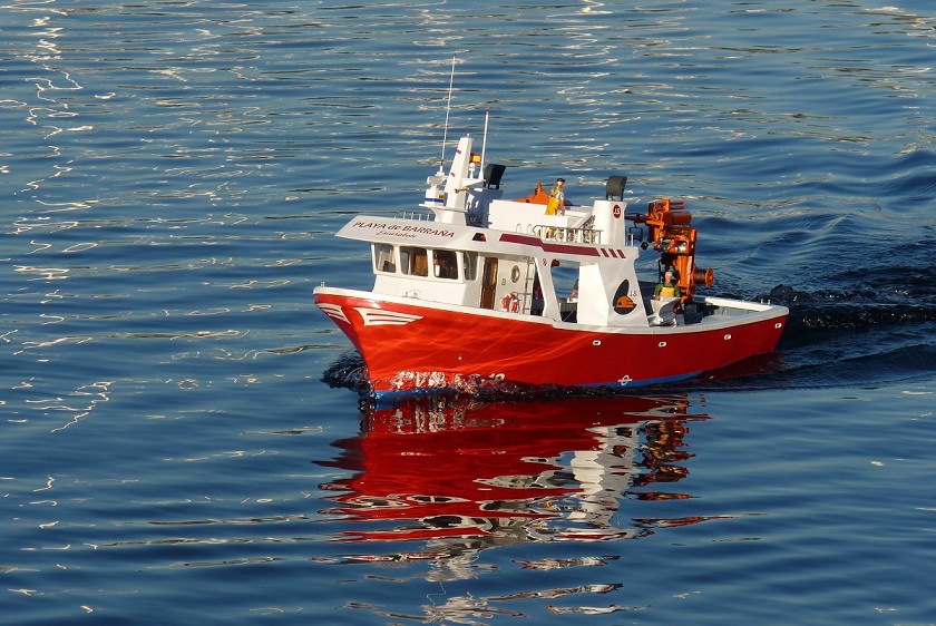

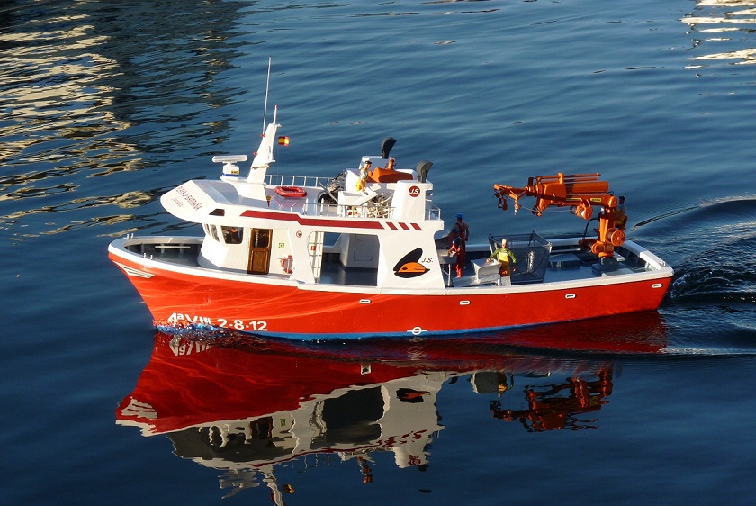

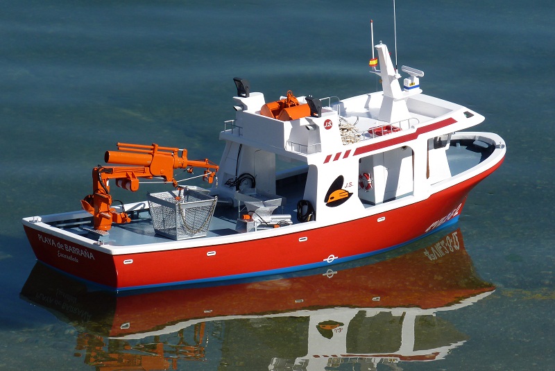

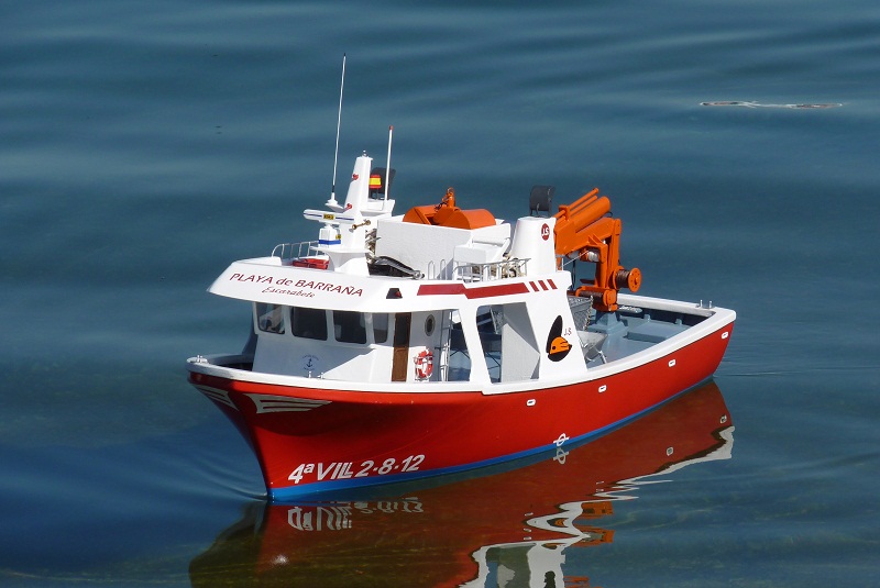

Muy buenas compañeros , os presento mi nuevo barco ,el PLAYA de BARRAÑA , se trata de un barco de batea (auxiliar de mejilloneras) , o como comunmente llamado por estos lares "Bateeiro" ,que prolifera en gran cantidad por el interior de las rías Gallegas .
El barco tiene una eslora de 1200mm , una manga de 390mm , un calado maximo de 140mm y un registro bruto de 10,8k , está propulsado por un Motor Spedd 900 bb torque de Gaupner directo sin reductora , gestionado por un variador Speed Profy 40R y alimentado por una bateria Lipo de 11,1 v de 5000mha y otra auxiliar de Plomo de 3400mha , tiene la función de sonido del motor diesel ,luces , radar , bocina y movimiento de 360º de la grua.

Doy fe que el barco es precioso, navega muy bien, suena estupendo, la grúa es completamente operacional, PERO EL PITO..... ¿qué?

hola socas, muy bonito barco, te felicito, cuando cuelgas un video para verlo navegar, y ojala pudiese ver la grua funcionar me intrigar ya que nunca he visto funcionar una en un barco, debe verse maravillosa.....

hola socas, creo que es este mismo, que tienes aqui, me parece que es el mismo, en fin sea el mismo o otro de los tuyos, dejame elogiarte nuevamente, ya que huf, huf, que hermoso, navega colosal, el humo, la sirena, el radar, las luces, y en efecto la grua funcional, estupendo me enamore de tu barco je je je...

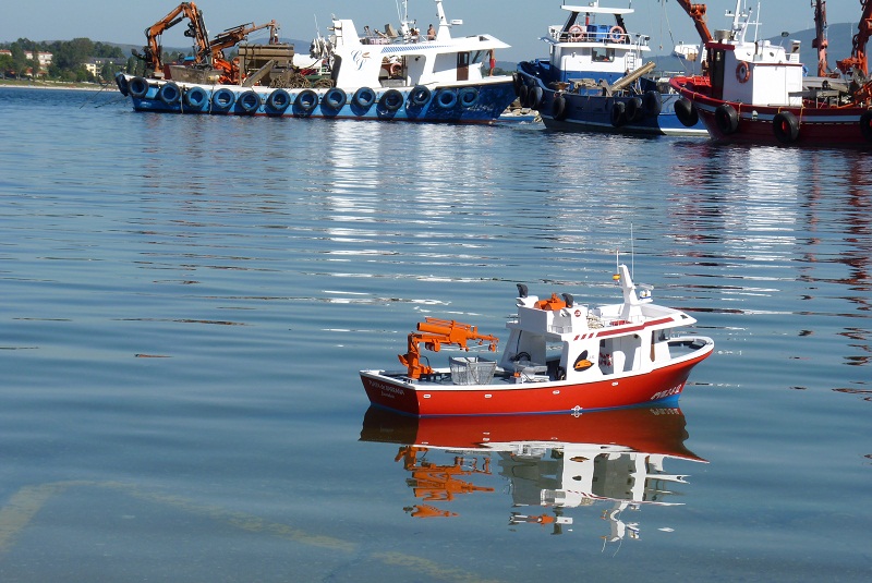

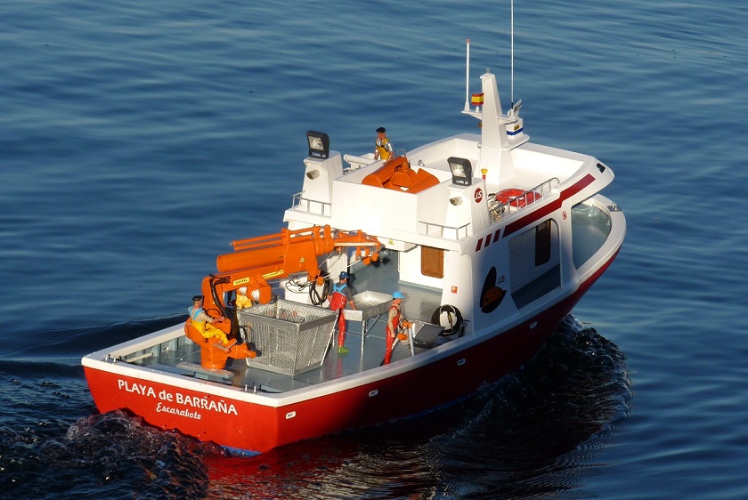

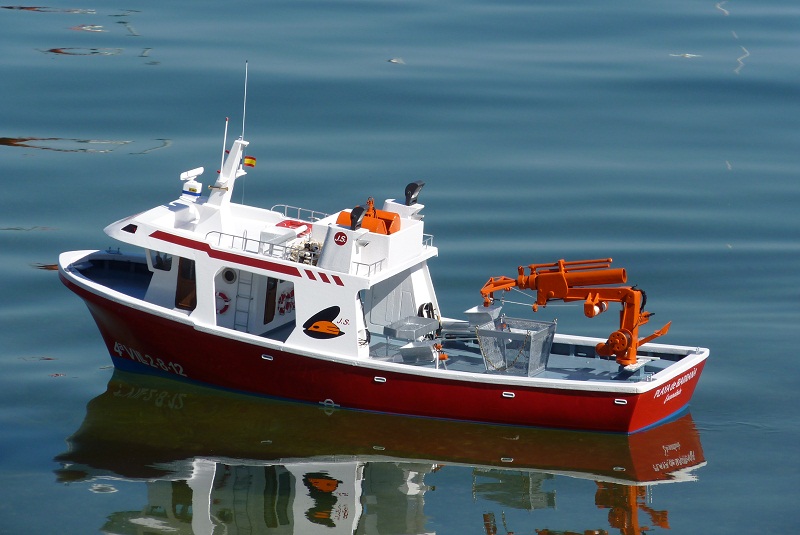

Muy buenas
unas fotitos de hoy del Playa de Barraña en el puerto de mi pueblo

Visto el solo, sin poder compararlo con los otros, parece autentico.
Es precioso.

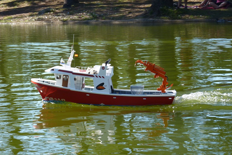

Re: Barco Auxiliar de Mejillonera
Hola de nuevo navegantes, pues nada , vamos a actualizar un poco este post con nuevas fotos y con un video del Playa de Barraña navegando por el interior del puerto de Escarabote con toda su dotación a bordo , aprovechando una tarde otoñal soleada y fría .
