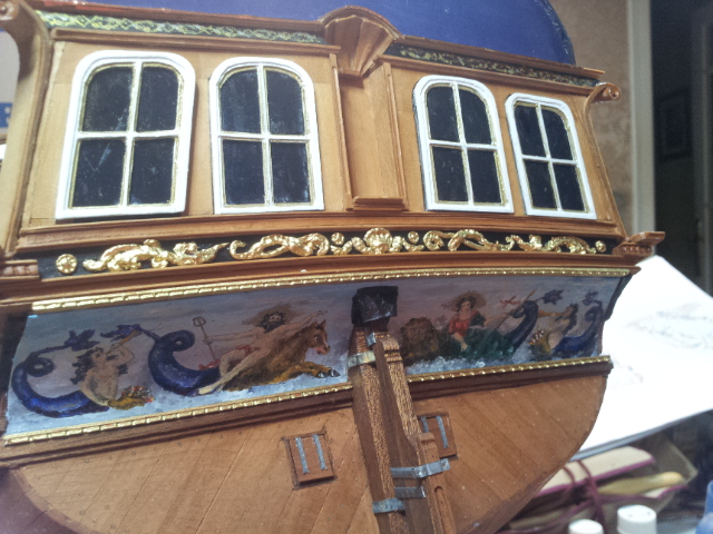

Un cambio espectacular del modelo !

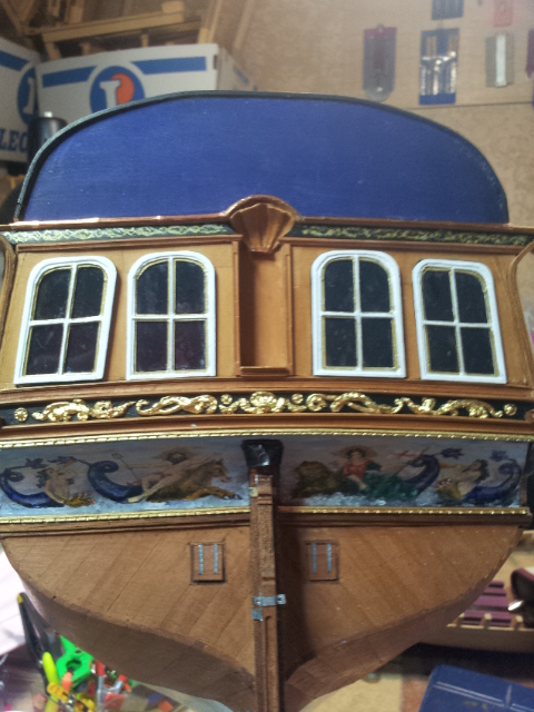

Re: ROYAL CAROLINE
Ha cambiado mucho desde que le lleve a la Liga. De todas formas esta es solo la primera fase decorativa. Ahora viene la segunda y tiene que dar otro cambio muy importante.contramaestre escribió:Un cambio espectacular del modelo !

Este trabajo merece más que unas bien merecidas felicitaciones. Viendo la popa, trato de imaginar todo el casco completo siguiendo la misma línea o mecánica de construcción y me resulta espectacular, impactante y soberbio.
Las popas tienen un gran encanto y esta está resultando magistral.

Gracias por tu comentario.Maquinilla escribió:Este trabajo merece más que unas bien merecidas felicitaciones. Viendo la popa, trato de imaginar todo el casco completo siguiendo la misma línea o mecánica de construcción y me resulta espectacular, impactante y soberbio.
La verdad es que he sopesado hacer el barco completo. Cuando acabe la popa veremos. El problema del barco completo es el tamaño. Esta popa tiene un tamaño respetable pero absolutamente manejable. Un casco entero a esta escala daría un bicho muy, muy grande (por supuesto nos olvidamos de arbolarle). No se... Otra opción sería hacer tres trozos.

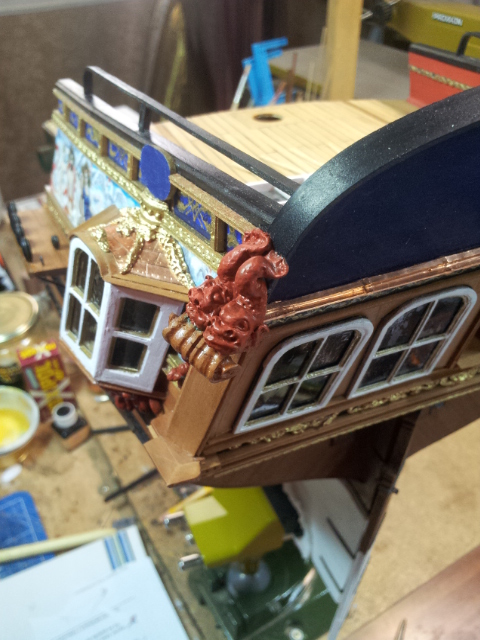

Comienzo la fase de las decoraciones de "bulto redondo", van casi en su totalidad en dorado. Hasta ahora la totalidad de las decoraciones (volutas, frisos, molduras,etc) las he hecho talladas en madera. A partir de ahora, comenzando por este friso por encima de la bovedilla, las hago modeladas.

[quote="isidro"
SIno que es muy congruente con la epoca. Muy verosimil
Como tu mismo dices, llevamos todos mucho tiempo en los foros y hemos evolucionado. Yo entre ellos tambien.
Siempre pense en sugerirte un modelo de esta epoca, ya que se de tu predileccion por estos adornos[/quote]
Lo de la congruencia no es cosa mia...es cosa de Chapman, puesto que me voy ciñendo muy muy de cerca a sus planchas (y con mas prudencia a la monografia de Conway).
Como todos, yo llego hasta donde llego y tiro a lo que me gusta. La evolucion de todos ha sido (afortunadamente) muy diversa. Algunos habeis tirado y evolucionado hacia la investigacion y la sistematizacion de datos arqueologicos. Otros como yo no hacemos esos estudios, sino que nos aprovechamos de lo que haceis otros en ese sentido. Mi preocupacion en estos años ha sido mas indagar en el aspecto estetico y artistico de los modelos.
Con respecto a lo de un modelo del XVIII, este es un ensayo para cuando me ponga con el tuyo...

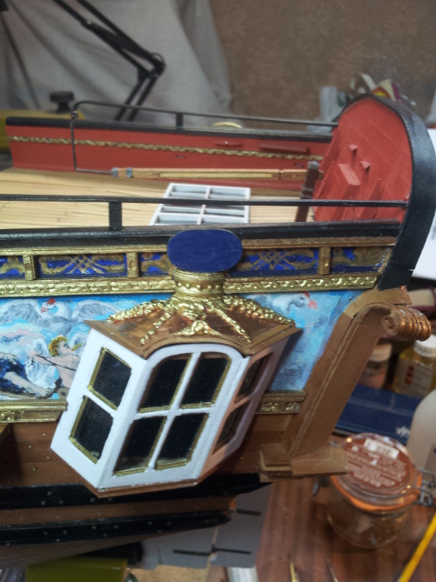

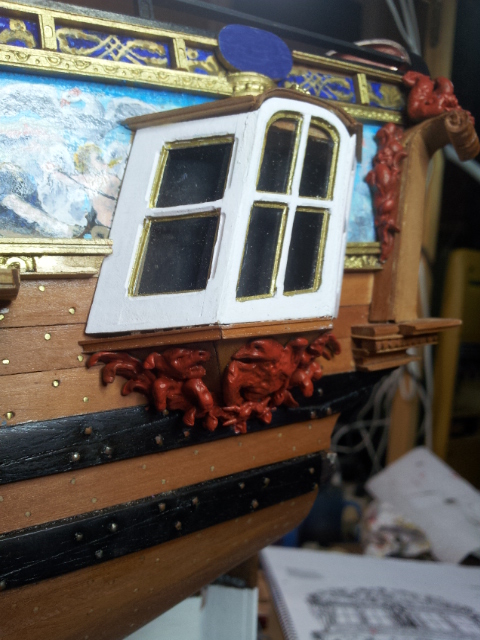

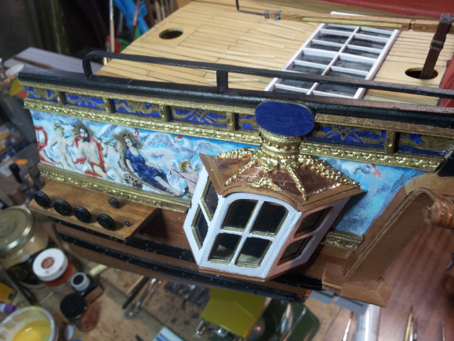

Comienzo la decoracion de los jardines. Estoy usando Sylmasta A+B y tambien la green stuff..
Creo que la combinacion de talla y modelado da la solucion a muchos problemas aparentemente irresolubles.

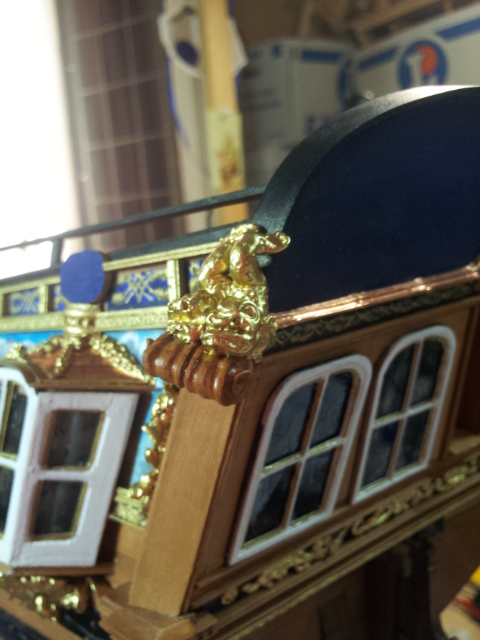

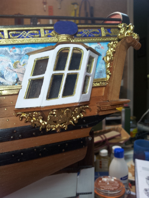

Algunas fotos del proceso de dorado

Re: ROYAL CAROLINE
Cuanto me queda por aprender.ramon escribió:Comienzo la decoracion de los jardines. Estoy usando Sylmasta A+B y tambien la green stuff..
Gracias por compartir
