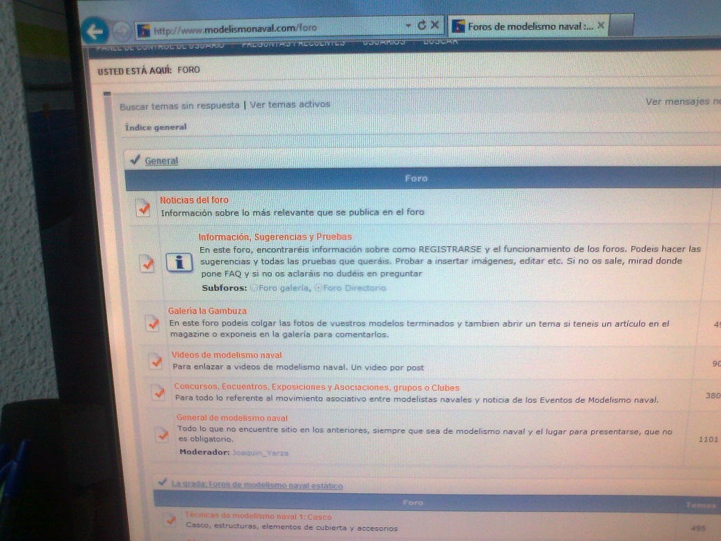

Vamos aver si te lo puedo aclarar:
Cuando entras en la pagina donde esta la gambuza, sigue mas abajo, veras una linea azul que divide la pagina
a partir de ahi para abajo es la grada:foros de medelismo naval estatico. Sige mirando hacia abajo hasta que veas una foto con un barco a medio hacer y pone: paso a paso de montaje de kits. Pincha ahi que es donde estoy.
Si sigues teniendo dificultades,contacta de nuevo a ver que hacemos.
Te mando un par de fotos a ver si te sirve. Nos comentamos a ver que tal. Saludos y abrazos como no!! Pincha en las fotos para verlas mas grandes. Jorge.

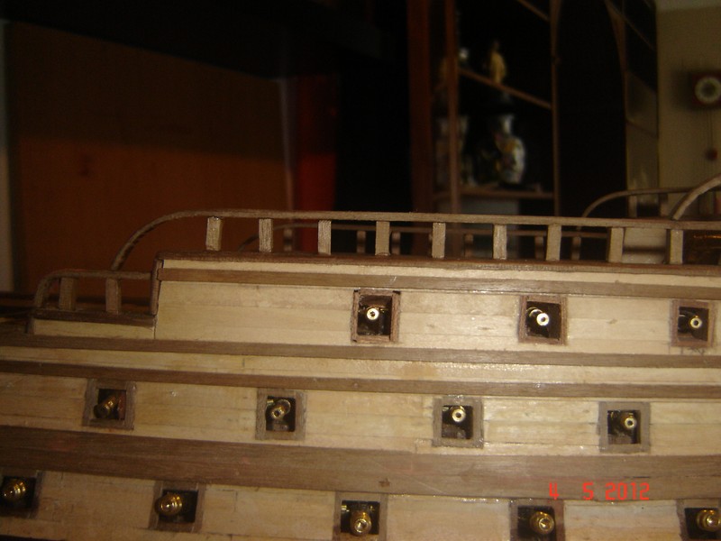

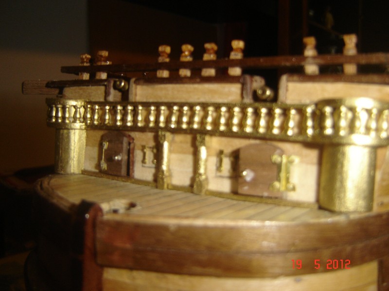

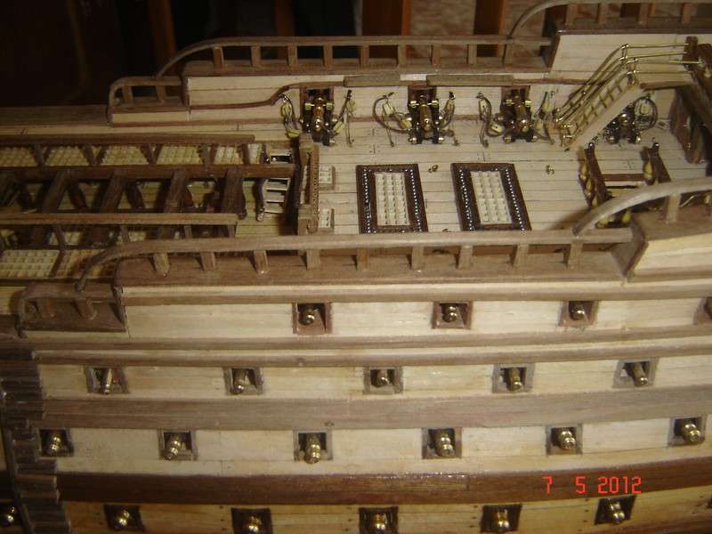

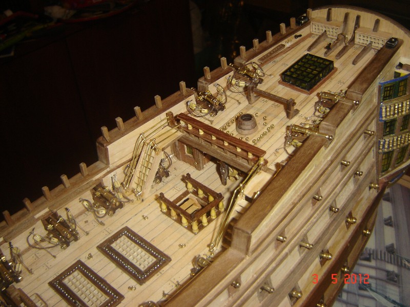

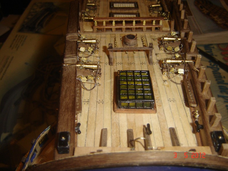

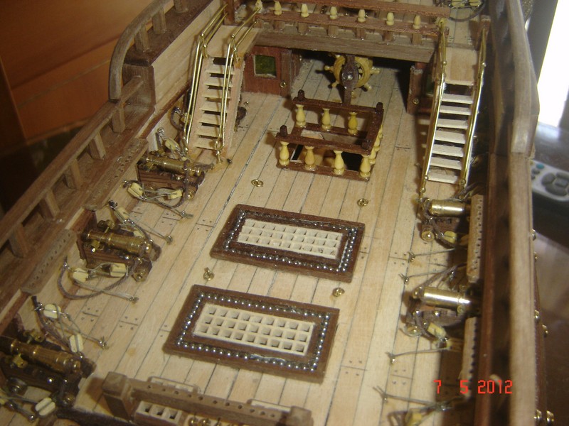

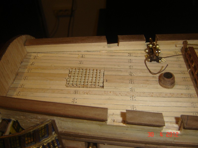

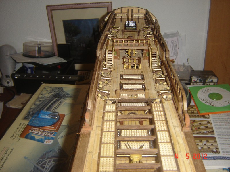

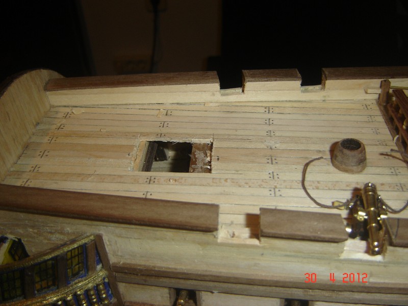

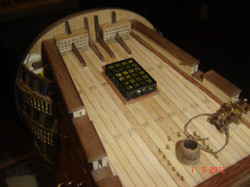

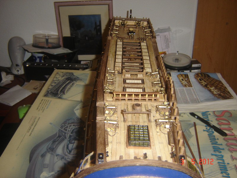

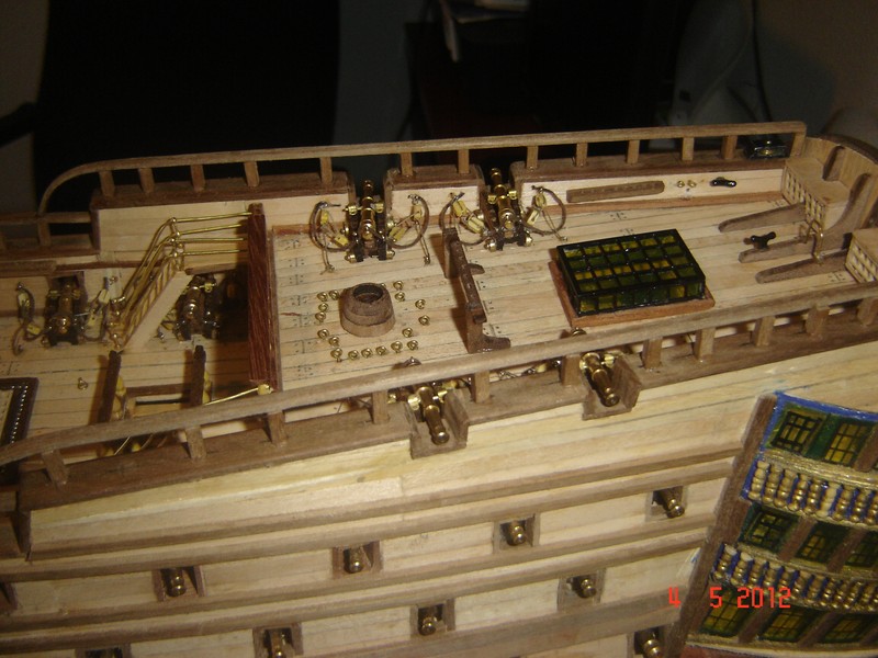

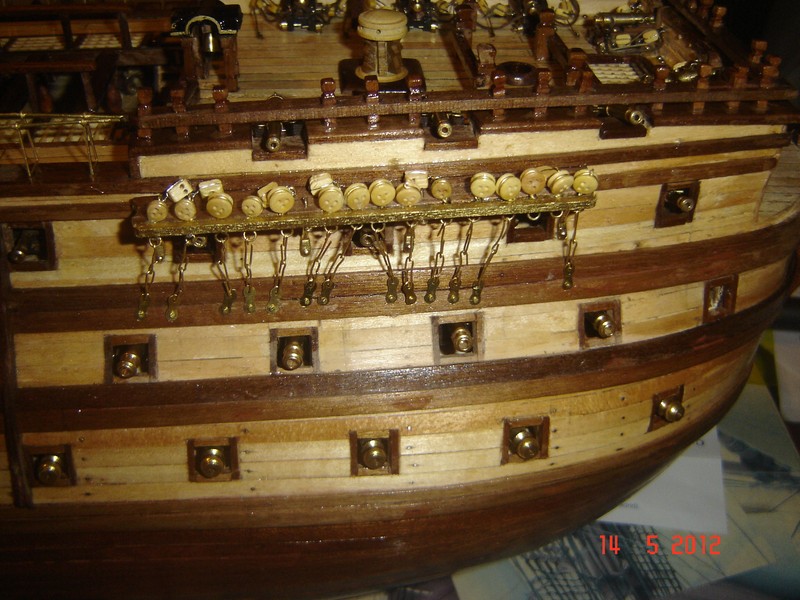

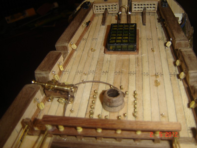

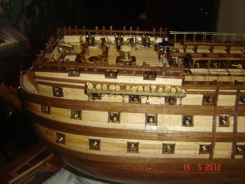

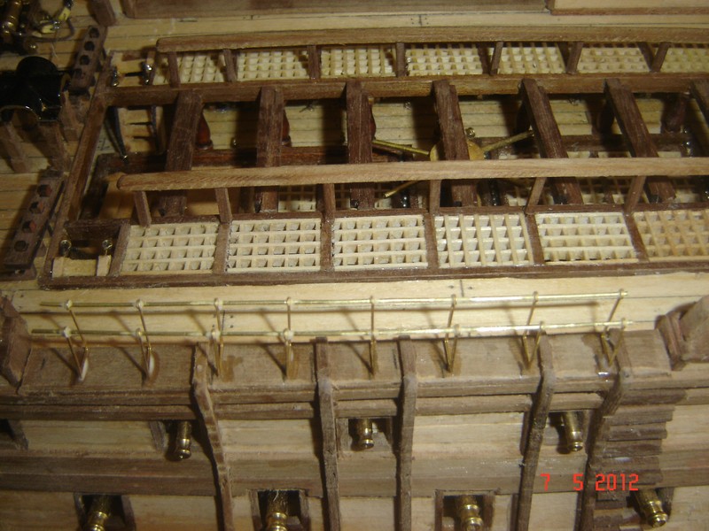

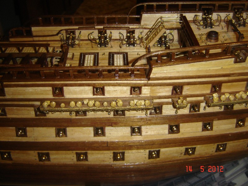

De nuevo aquí amigos, siguiendo con el montaje del Santa Ana ahí van mis avances, ya tengo casi terminado el casco y mientras la administración no me mueva (yo no se hacerlo) seguiré colgando las fotos en este sitio. Espero que opinéis sobre el,y si es para verle los fallos también, porque de eso se aprende. Gracias a todos por adelantado.
Poniendo tapas de regala

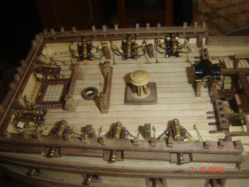

Caja de banderas, lumbrera y presentando un cañon
Escalera,cañones, barandilla del puente de popa.

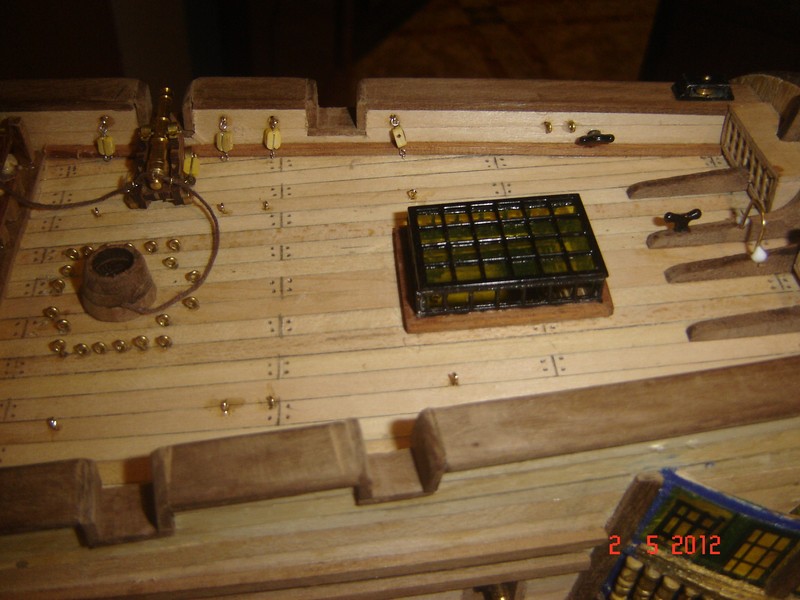

fogonadura, mesa de cabillas y lumbrera

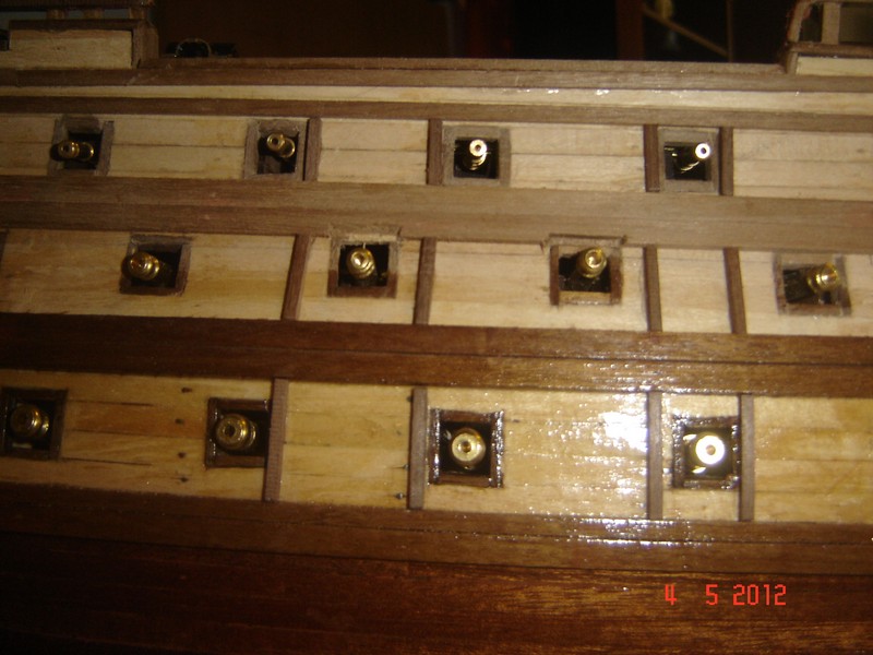

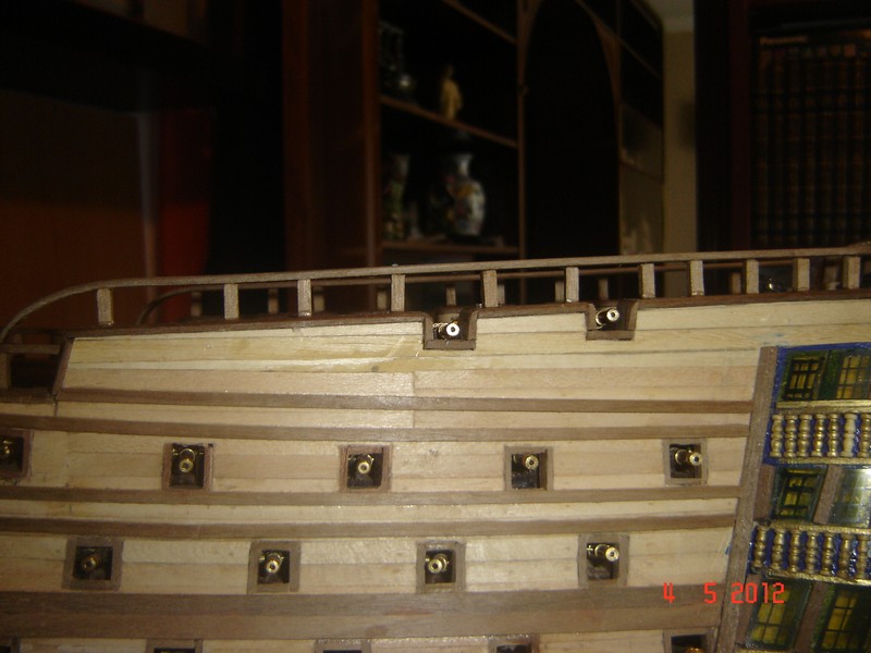

Forrando troneras de cañones y cornamusa
Barandillas del alcázar motones y cáncamos

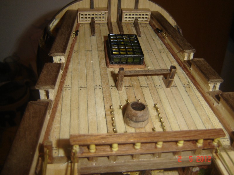

Vista general del Alcázar
Pasamanos del alcázar
Pasamanos montados
Pasamanos montados

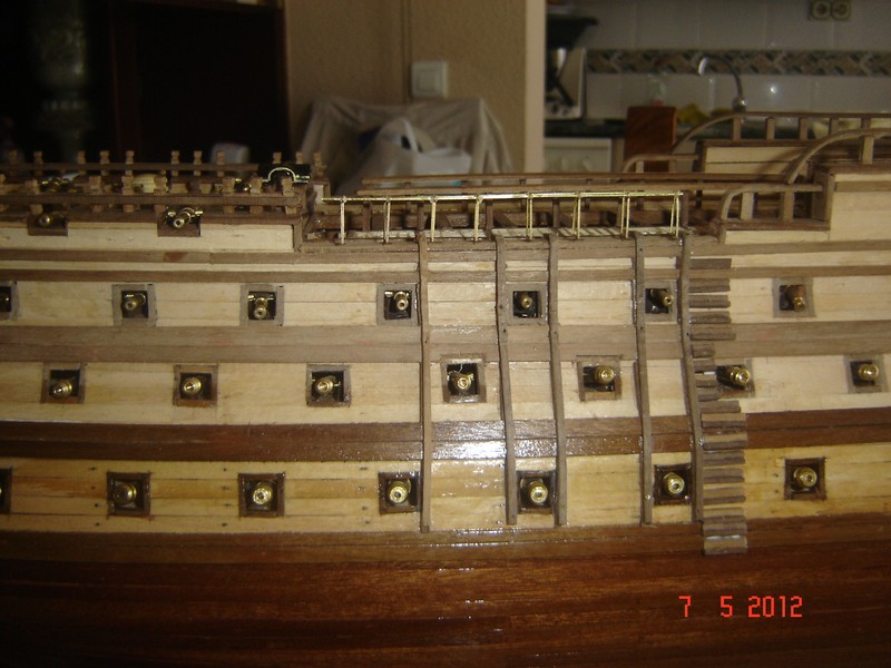

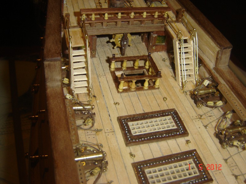

Carrilera, escalera de subir a bordo y armadura para la red porta hamacas
Detalles de la estructura de la red

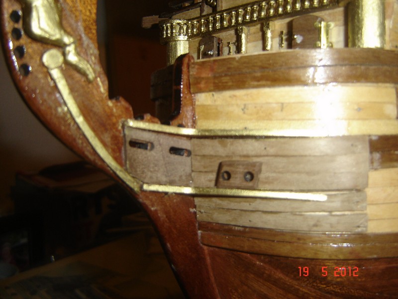

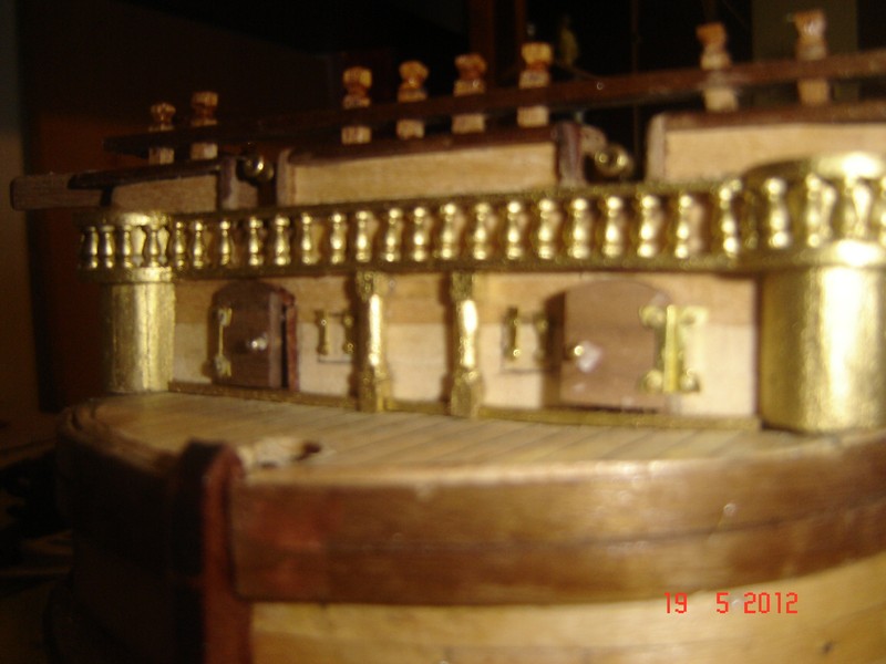

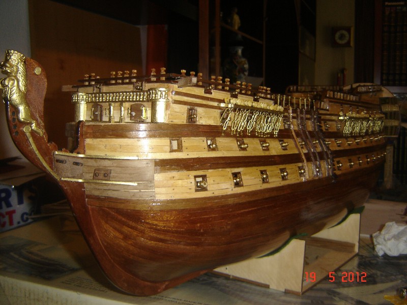

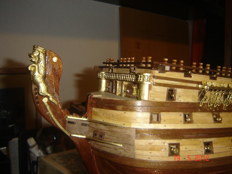

Hola de nuevo, ya ubicado en el sitio correspondiente me pongo a colgar nuevas fotos de mi Santa Ana para comunicar mis avances y esperar vuestras opiniones, siempre aprendo con ellas, ahí van. Saludos cordiales.
Ya he empezado a barnizar,empiezo por el casco las mesas de guarnición con las vigotas montadas
por proa, mesas de guarnición con los soportes y vigotas

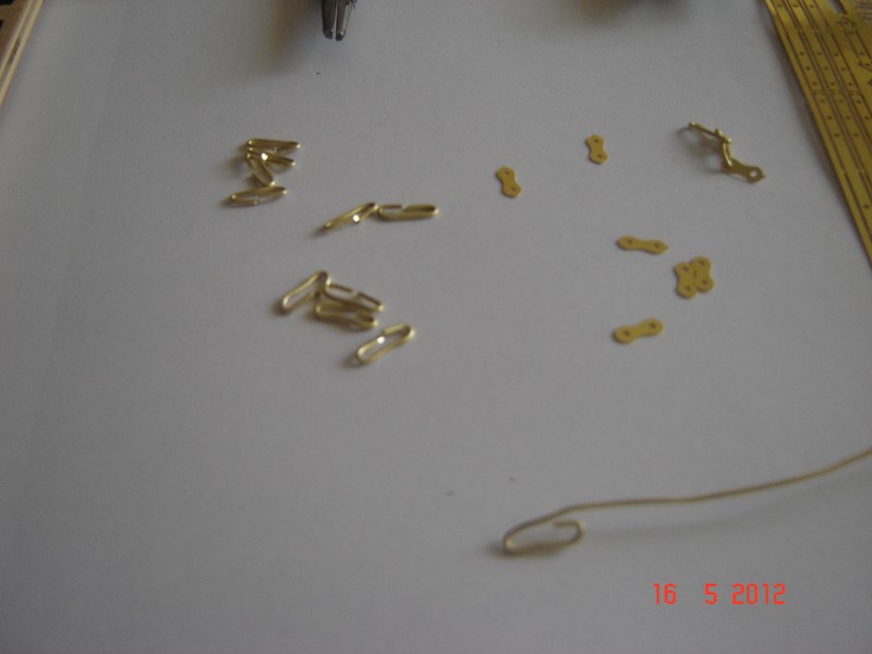

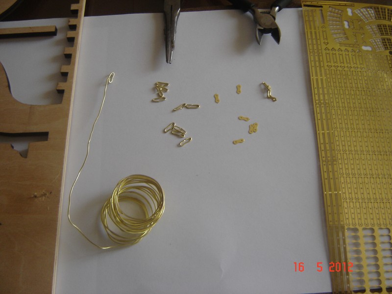

Confeccionando los cadenotes
Molde de los cadenotes, como veréis es de lo mas rudimentario no tengo otra cosa
mesas de guarnición con sus cadenotes

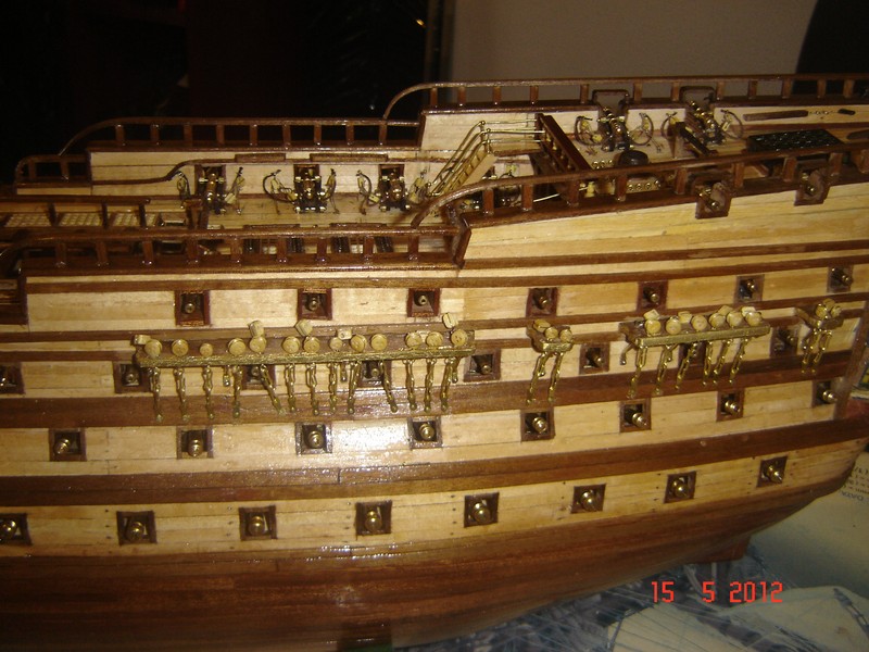

Cadenotes y cuadernales
Montando el jardín de proa
Refuerzos de proa
Refuerzos de proa
Vista por babor
Vista por babor
Jardín de proa
Jardín de proa
Jardín de proa y mascarón
epiedy
Mensajes: 663
Re: El Santa Ana paso 3ª entrega
Mensaje por epiedy »
Un trabajo excelente me gusta mucho como lo estas haciendo .
Has pensado en envejecer las piezas doradas como el leon .
Epiedy
manolo gil
Mensajes: 378
Ubicación: Málaga
Mensaje por manolo gil »
Gracias Epyedi, me gusta tu comentario, pero me tendrás que explicar como envejecer ese león rampante y alguna cosita más pues ya digo que vuestras opiniones me ayudan a mejorar y aprender, llevo 7 años haciendo barcos y me queda un mundo por aprender. Espero tu consejo: recibes un cordial saludo
epiedy
Mensajes: 663
Hola Manoio yo utilizaria el betun de Judea con la tecnica del pincel seco pero antes de aplicar el betun con esta tecnica haria una prueba en algun trozo o pieza de metal dorado que tengas para ver el efecto que le quieres dar. Ten cuidado con el betun de Judea pues tinta mucho. Espero que te haya podido ayudar pero seguro que hay muchos modelistas en el foro que aplicaran otras tecnicas. Ten paciencia para poder dar los efectos que desees. A mi me ha funcionado bien. Un cordial saludo.
Epiedy
