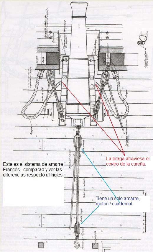

Hola Renny, admiro tu constancia.
Permíteme contribuir con un dibujo extraído del libro Artillería de Mer, de J.Boudriot. En el se muestra el sistema de amarre Francés.
Descarta este sistema para el Soberano. Lo muestro para que puedas ver las diferencias existentes con los dibujos que te ha mostrado Manuel. Cuidado porque existe una coincidencia con uno de ellos esta es el amarre de motón cuadernal.
