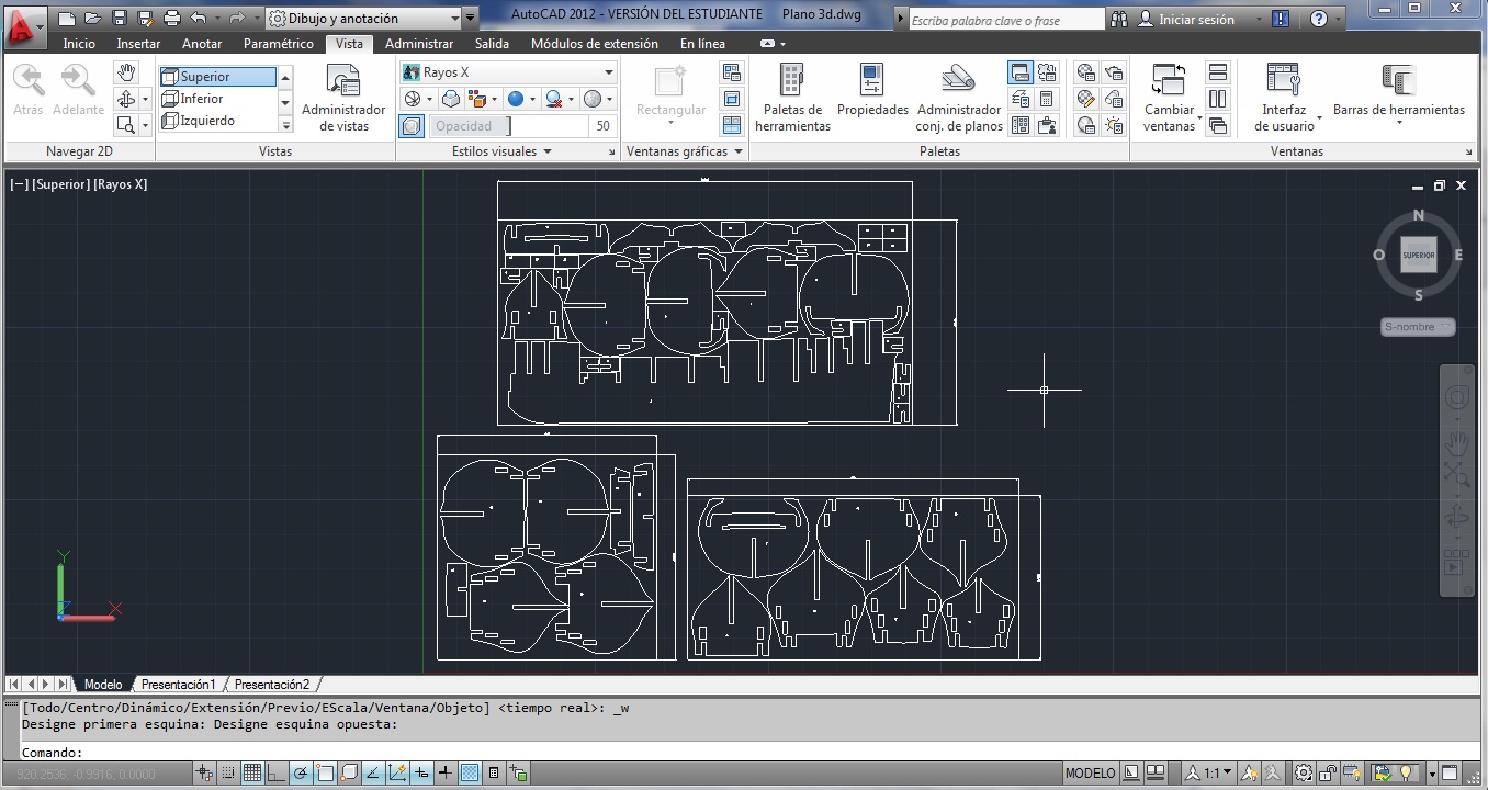

Bueno, lo primero quiero agradecer a Prudencio, Jocamp y Paco Acevedo por su colaboración en el proyecto que he empezado hoy mismo. Mi primer paso ha sido trasladar los planos en format .tif a formato Autocad (.dwg), escalando todo para que las piezas queden a tamaño real.

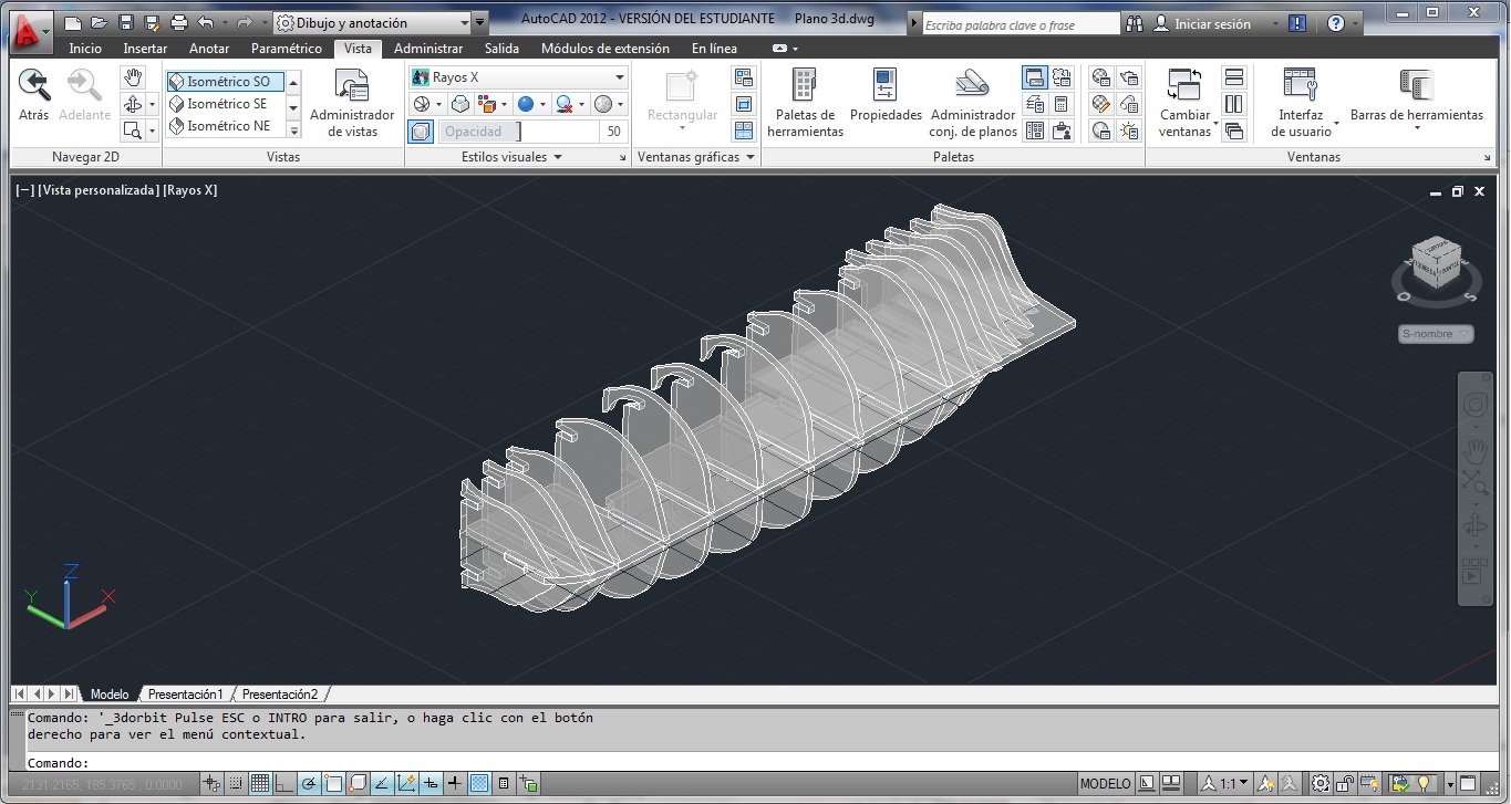

Posteriormente he creado a partir de los planos en Autocad, un modelo 3d de la quilla y cuadernas, para verificar que está todo bien antes de imprimir y pasar a madera.
Las piezas, salvo algunos ajustes menores, encajan perfectamente. Ya puedo pasar a la acción. Alguna sugerencia?
Piezas en 2d
Piezas en 2d
Aplicando una extrusión de 6mm a las piezas y reubicándolas se obtiene el modelo 3D

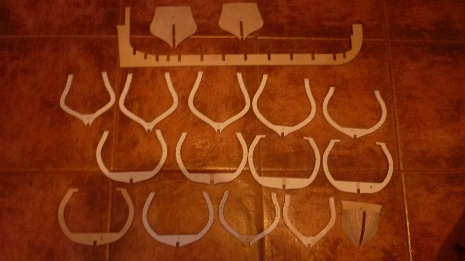

Ya tengo impresas las cuadernas. En cuanto pueda compraré el contrachapado y me pondré a hacerlas. Como no es fácil encontrar de 6 mm, haré las cuadernas y quilla superponiendo dos paneles de 3mm encolados. supongo que será lo bastante fuerte, no? He estado trabajando sobre el modelo en Autocad vaciando las costillas y adelgazando un poco la quilla. Por supuesto para evitar percances más adelante, las cuadernas irán reforzadas con travesaños que a su vez servirán de soporte para el suelo de los puentes. También habrá refuerzo en el sentido longitudinal, por el plano de crujía y siguiendo las líneas de los puentes. Espero poder tener el esqueleto terminado en las próximas semanas!

Buenos dias Cmms menudo proyecto, me haceis alucinar con el Cat, tanto tú como LosdelGoya ó Jmoreno,es sensacional ver los trabajos, por lo de la escala que dices que lo dejaras el casco superara el metro de largo? menudo bicho ,pues mucha suerte y al tajo te sigo con tu permiso un saludo Tasso
cmms1986
Mensajes: 17
Registrado: Dom Feb 05, 2012 1:13 am
Ubicación: Sevilla
Re: San Juan Nepomuceno
Mensaje por cmms1986 »
Hola Tasso! Si que es un proyecto gordo, empezando desde 0! Es el primero que hago asi, a ver que tal sale! Por ahora llevo 8 cuadernas hechas de 16, ya en contrachapado. Cuando haga las otras 8 y la quilla subire fotos! En cuanto a la escala, habia un error en la pagina de AL; ponia que el modelo es a 1:35 cuando en realidad es a 1:90 creo. Asi que al final la eslora es de 75mm, un tamaño mucho mas asequible! Saludos

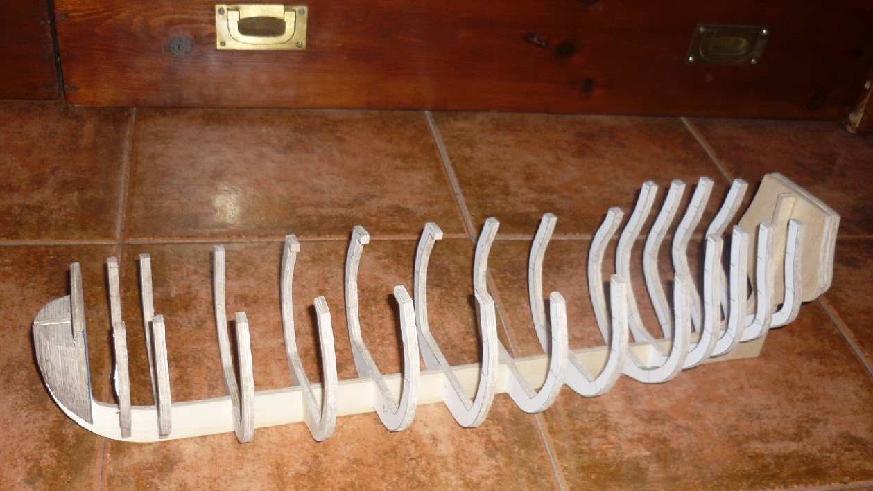

Ahi van las primeras fotos!!
Pique de proa + cuaderrna 3
Cuadernas + falsa quilla
Todo ensamblado (aunque no encolado aun)
cmms1986
Mensajes: 17
Ubicación: Sevilla
Bueno, ya esta hecho lo principal del "esqueleto", aunque aun queda hacerle algunos pequeños ajustes a las cuadernas, ya que algunas son algo más largas de lo que debieran. Tengo pensado poner una viga longitudinal, siguiendo la curva de arrufo, a la altura de cada puente, que junto con los baos servirá de apoyo al suelo de cada puente. Para ello, como los mástiles estarán fijados a la falsa quilla, necesito saber el diámetro de los mástiles (las vigas longitudinales estarán ensanchadas por donde tenga que pasar un mástil, por eso debo saberlo); asi que me podría dar alguien este dato?. También debo hacer una pequeña modificación al pique de proa, ya que por su parte baja no sigue exactamente la linea de la roda!
