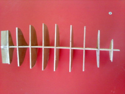

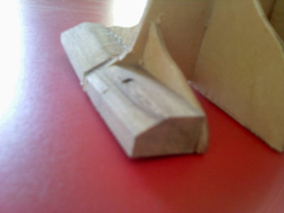

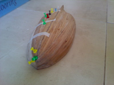

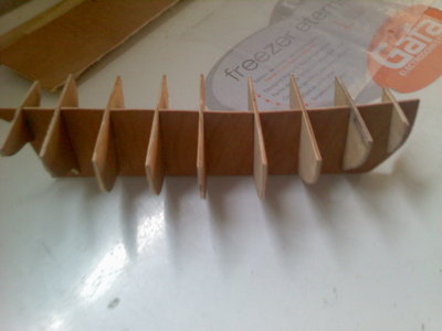

He comenzado mi primer barco, que es el cutter andromede, aquí algunas fotos para que me guien y me corrijan...

Hola Iván. Es curioso pero da la casualidad que ayer empecé con el cutter Andromede :lol: Lo que pasa es que voy a ir muy lento porque yo conseguí el barco por ebay de segunda mano. De la casa Dikar pero ya empezado. Un desastre, la verdad. Lo he desguazado para empezarlo de nuevo. Lo único que he hecho es separar las cuadernas y la falsa quilla para hacerlas de nuevo porque en los planos no vienen sus formas. Se me ocurre que podríamos ayudarnos y hacer el modelo de forma simultánea, pero aviso de que soy un novato. :lol: La verdad es que es un modelo precioso. Yo lo que veo es la quilla algo torcida, pero creo que se puede solucionar al forrar el casco o con refuerzos que vayan de cuaderna en cuaderna.Eso me paso con el modelo que estoy haciendo ahora: otro cutter: Le Camaret. El contrachapado vino torcido pero lo corregí con refuerzos colocados entre las cuadernas.Saludos

Ivan, lo que te comenta Xacobo es cierto, tienes el esqueleto del casco torcido. Cuidado que después cuando le pongas las tracas será muy dificil enderezarlo, intenta utilizar un contrachapado mas grueso y recto.

gracias xacobo y cani, eso de la quilla lo acomodare al enchaparlo, les pregunto, el barco lleva algun adorno en la popa?? quisiera saver porque en argentina no se consiguen los kits, de modo que tengo que construir todo yo. desde ya agradesco aporte...

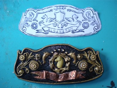

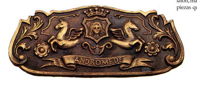

Estoy deacuerdo con lo que te dice Pototo. te adjunto el espejo de popa del Andromede.
Sin título.jpg (15.13 KiB) Visto 2360 veces
Cani
Mensajes: 656
Re: cutter andromede
Mensaje por Cani »
aqui lo veras mejor.

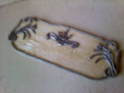

ok lo acomodare y luego lo forraré, en el tema de el espejo, se podria hacer de madera??

Mirate el enlace del hilo del paso a paso de mi Aldebaran que te ponía en mi primer mensaje. Alli veras como lo hice yo con alambre, cuentas de bisutería y material de reciclaje. Mira y observa mucho como trabajan los compañeros, así aprenderas y mejoraras tus técnicas. un saludo

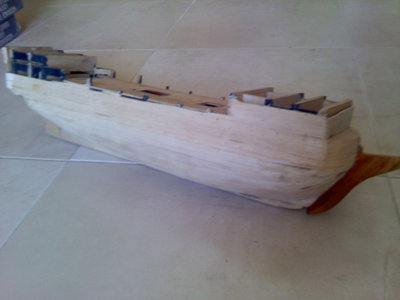

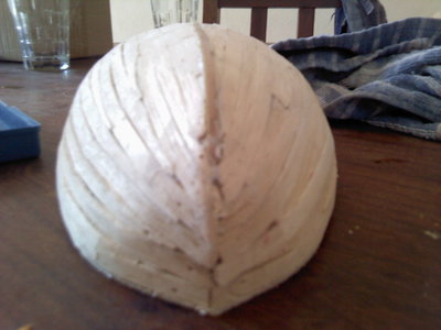

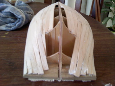

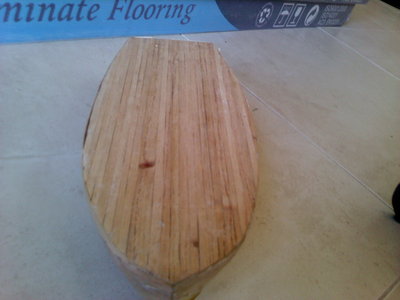

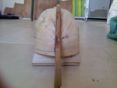

algunas foto de el andromede con el primer forro de balsa, el segundo lo aré de enchapado de paraiso ya que soy de argentina...
vista de proa...
vista de proa...
vista de popa, falta terminar...

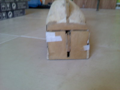

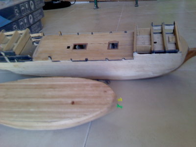

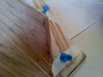

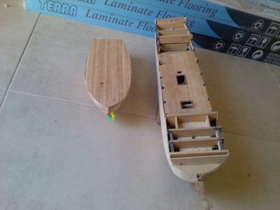

aquí vana algunas de las fotos de los avances de mi barco, el espejo de popa, y un santísima trinidad empezado por mi padre, que esta en el hobby de aeromodelismo... en fin aquí van..
casco
casco
vista de popa
vista de popa

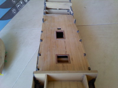

cubierta
cubierta
otra de cubierta
otra de cubierta

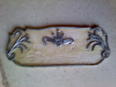

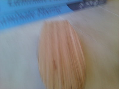

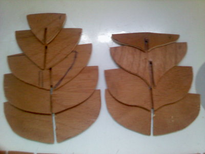

mi espejo de popa, que esta fabricado 100%   por mi, que consta de alambre de estanio formado en una base de balsa... falta teñir
