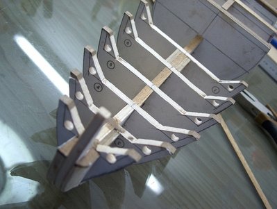

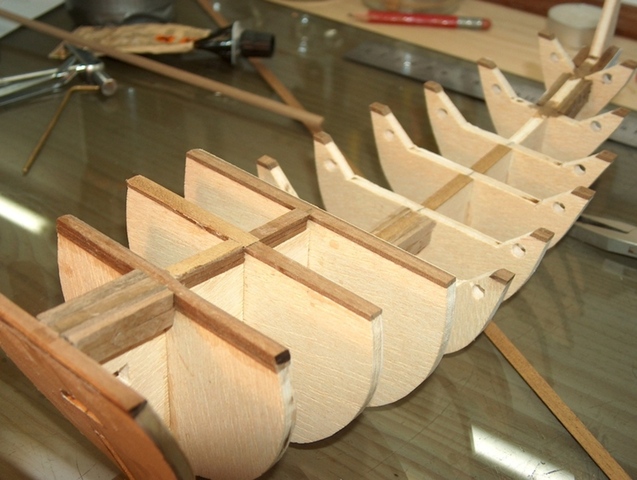

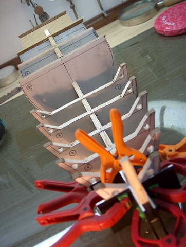

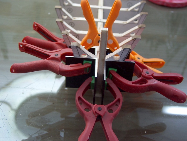

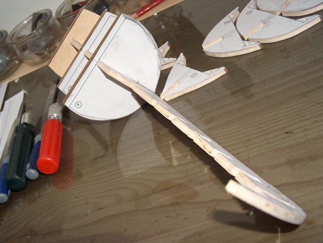

Jueves día 22 de Diciembre de 2011.

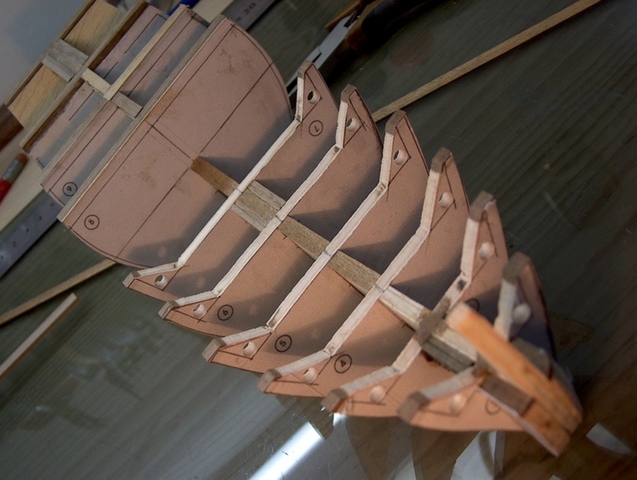

Parte IIIC.- Colocación de cuadernas.
Juan.
pillete
Mensajes: 562
Re: Carabela "La Pinta"
Mensaje por pillete »

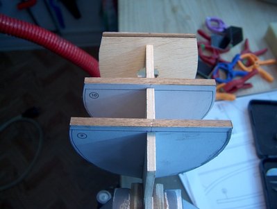

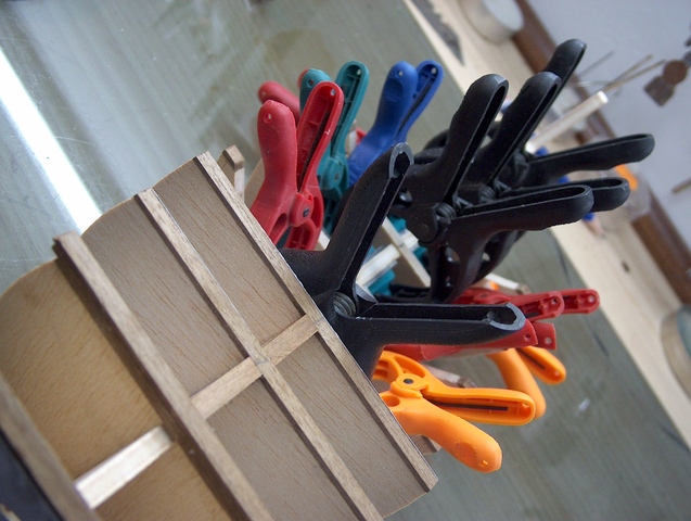

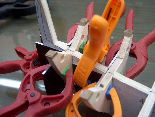

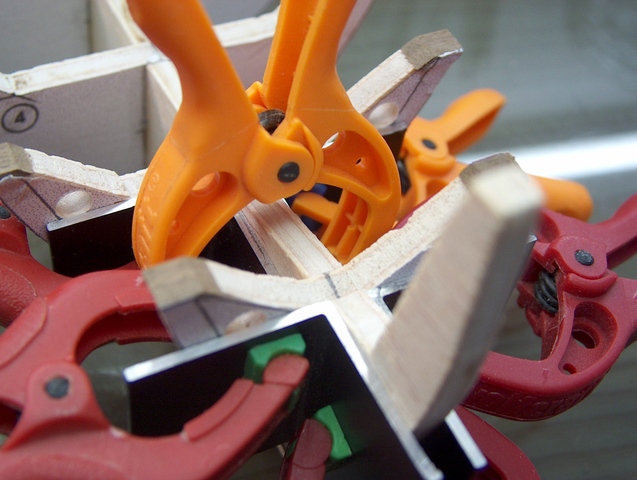

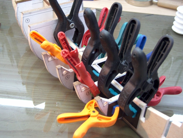

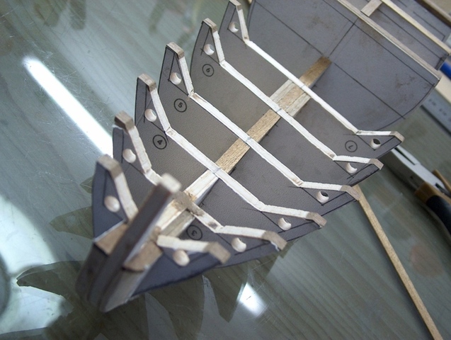

Lunes día 26 de Diciembre de 2011.
Parte IV.- Colocación de cuadernas.
Juan.
pillete
Mensajes: 562

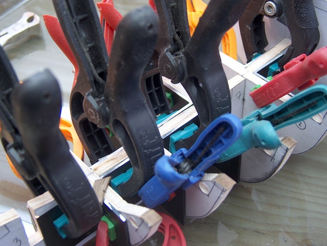

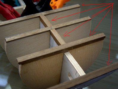

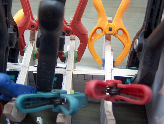

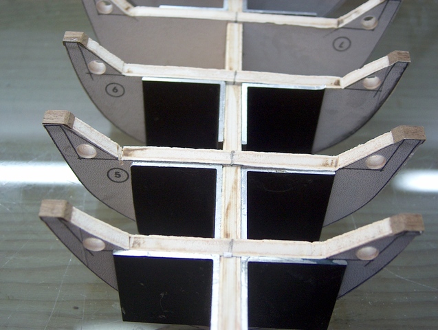

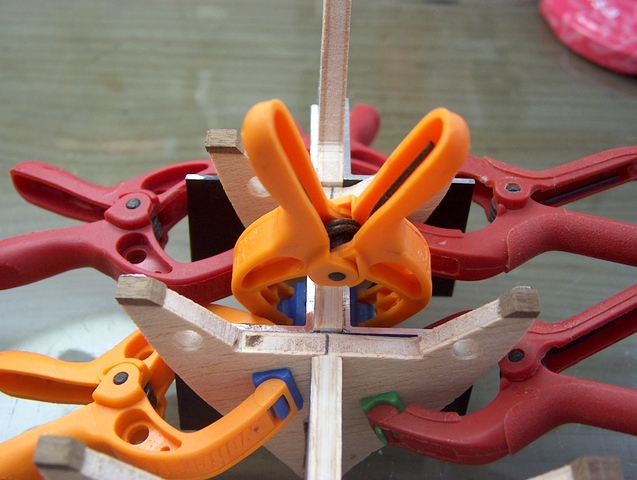

Parte V.- Colocación de cuadernas.
Juan.

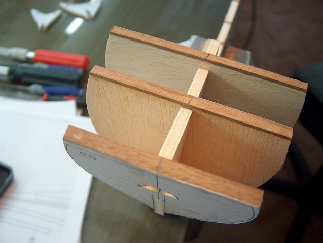

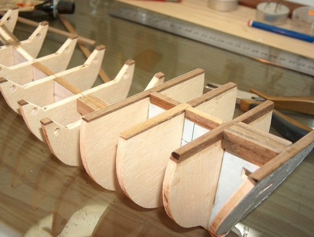

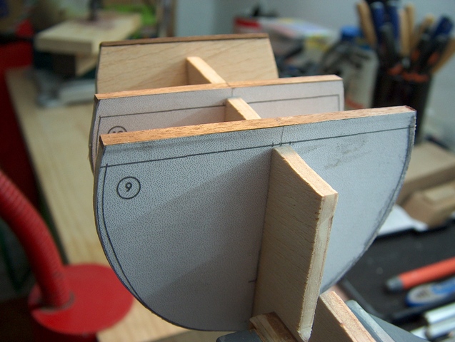

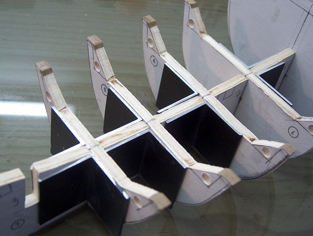

Gracias Juan, por tan magnífica exposición de tu trabajo.
Por cierto, ¿qué finalidad tienen estos listones, colocados sobre los cantos superiores de las cuadernas y falsa quilla?,
pillete
Mensajes: 562
PacoAcevedo escribió:Gracias Juan, por tan magnífica exposición de tu trabajo.
Hola Paco:
La única función que tienen los listones a los que te refieres, es solamente conseguir que estén enrasadas las cuadernas y la falsa quilla, para que posteriormente, la superficie de la cubierta a colocar tenga un apoyo total entre éstas.
Juan.

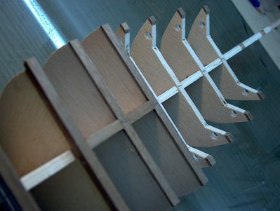

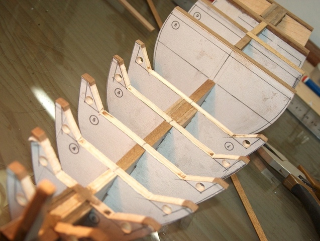

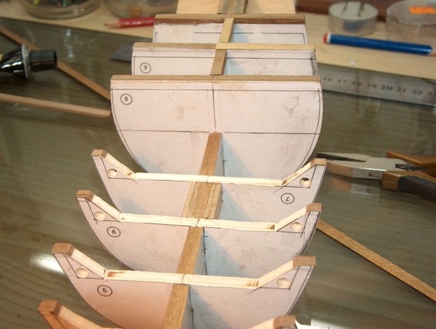

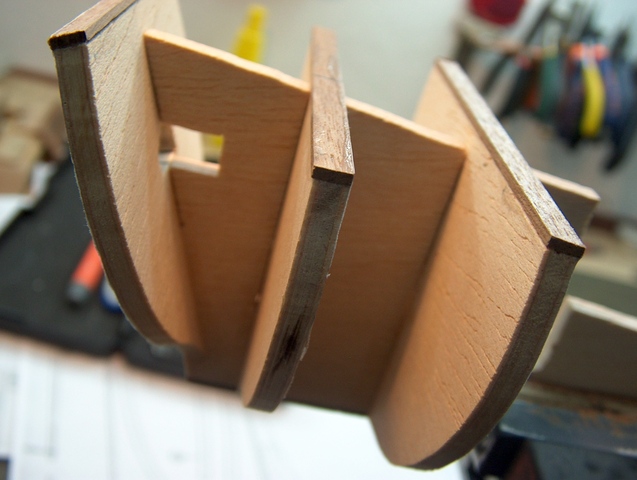

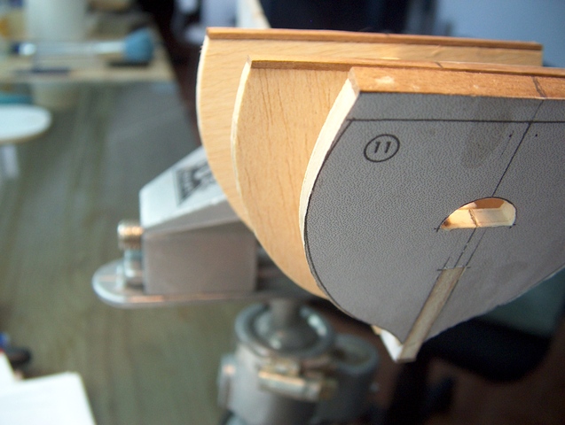

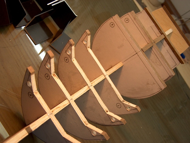

Miércoles día 28 de Diciembre de 2011.
Parte VI.- Colocación de cuadernas.
Juan.

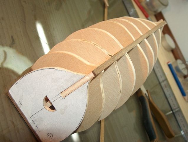

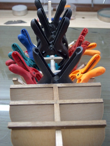

Mensajes: 6496
pillete que grosor sacaste la quilla y cuadernas, c ven bastante robusta, no habria inconveniente al forrar el casco, quedaria mas grueso ... lo digo porque con el forro del albion use casi el mismo grosor que tienes tu y me hicieron criticas (constructivas claro) de que me quedo muy grueso y asi imagina el timon debe quedar del mismo grosor de la quilla..
saludos... :?: :?: :?: :mrgreen:
pillete
Mensajes: 562
gerardo navarro escribió:pillete que grosor sacaste la quilla y cuadernas, c ven bastante robusta, no habria inconveniente al forrar el casco, quedaria mas grueso ... lo digo porque con el forro del albion use casi el mismo grosor que tienes tu y me hicieron criticas (constructivas claro) de que me quedo muy grueso y asi imagina el timon debe quedar del mismo grosor de la quilla..
Amigo Gerardo:
Gracias por tu observación.
No hay ningún problema por el grosor de las cuadernas y la quilla,pues cuando quede terminado el forro de la carabela, ésta se vera momentáneamente sin roda,quilla y codaste.
Posteriormente,estos tres elementos del barco se realizaran postizos,con el grosor exacto, tal y como viene en el plano original, es decir de 4 mm.
Feliz año nuevo 2012, y recibe un cordial saludo,
Juan.

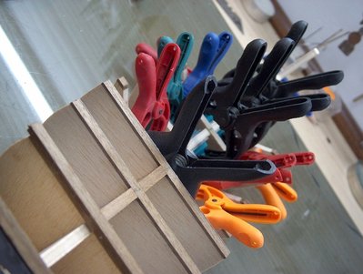

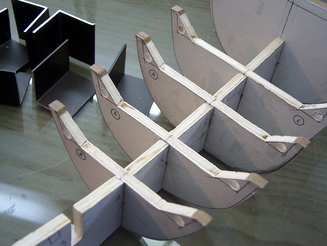

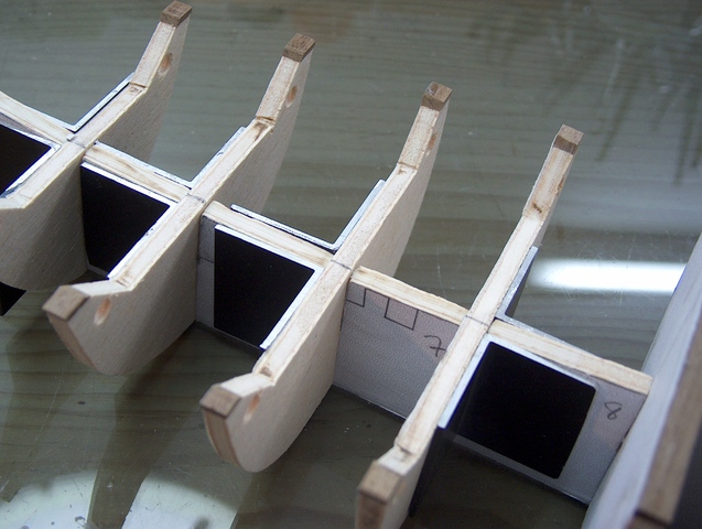

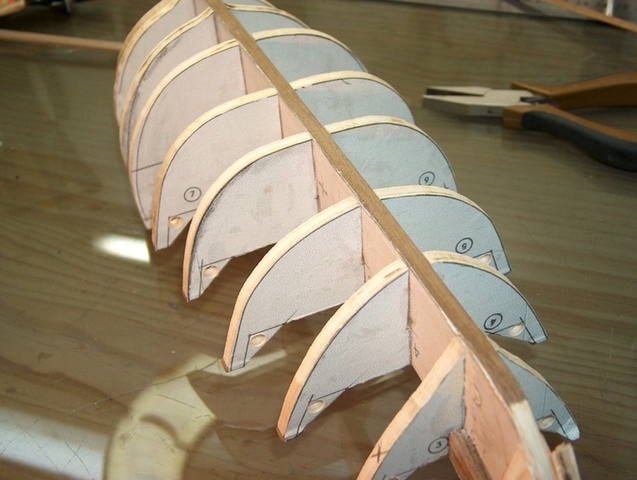

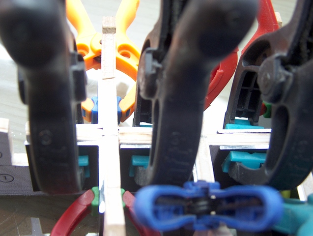

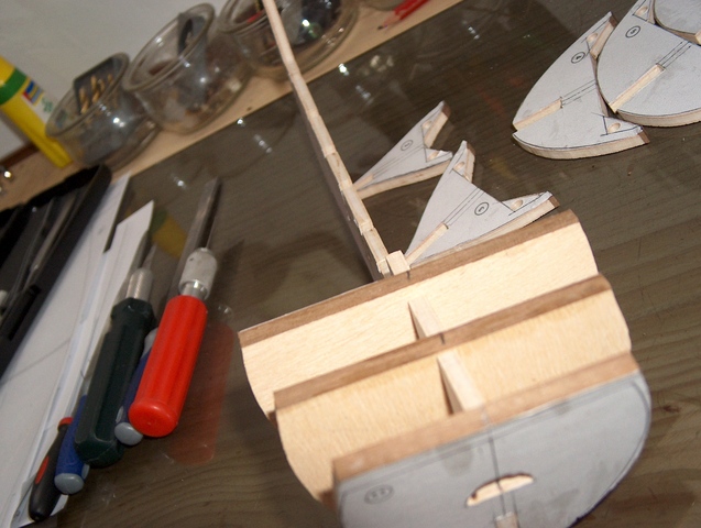

Martes día 03 de Enero de 2012.
Parte VII.- Colocación de cuadernas.
Juan.
Última edición por pillete el Vie Ene 06, 2012 5:34 pm, editado 1 vez en total.

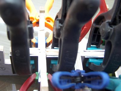

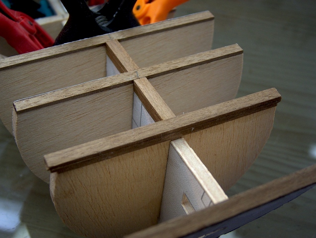

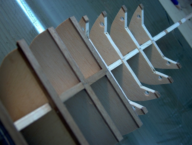

Viernes día 06 de Enero de 2012.
Parte VIII.- Colocación de cuadernas.
Juan.
