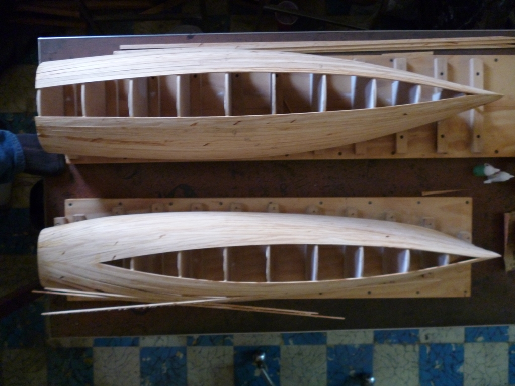

-Aquí vemos a los dos casco con el mismo grado de avance.
-Fíjese como es diferente la evolución de proa a popa, en la forma que toman las tracas. Note los "escupe-aguas" en la borda de la proa del "TC" (abajo) que parecen una deformidad; y como luego pasando la aleta se curvan hacia adentro rápidamente, mientras que en el "L" (arriba) se mantienen casi sin cambio hasta salir por la popa.
-Fíjese también en que el "TC" tiene una manga mucho menor.
-Pique en la foto para ver el detalle.

Hola Alberto:
Querría preguntarte sobre la forma de colocación de las tracas. Cuando empezé con el S.J. Nepomuceno las tracas leí que se empezaban desde la línea de cubierta dirección a la de crujía. Despues desde crujía dirección a cubierta, encontrandose en el centro mas o menos por la linea de flotacion. De esta misma forma hice el rg 65 alravan, que ya he comentado otras veces. Veo que tanto en el triple como en el laerke, la linea de crujia lo dejas para lo ultimo.
Resulta asi más fácil?.
que son los "escupe aguas" y
Gracias
Edito lo del "TC" (triple crown)
perdon :lol:

-Hola "Dalogo".
-Bueno lo que comentaba en la pagina anterior, es que esta forma de "traquear" no la usaría nunca para un casco a escala, en el cual la disposición de las tracas tienen que verse lo más parecido al modelo original, aquí, solamente tuve en cuenta que la traca se flexionara de la manera más natural posible, buscando una relación de compromiso entre lo que la madera me permitía y lo que se necesitaba hacer.
-Entiendo que es una manera poco ortodoxa de poner las tracas, pero me resulto bastante pragmática, pues puse las tracas sin darles forma,como salieron de la sierra, sin siquiera pasarlas en la regruesadora, y solo tuve que ajustar cuatro, a las que estoy llamando "atunes" aunque los reales, son pequeñas tracas en forma de cuña, que se usan de manera adicional, para completar el ancho que las tracas no logran cubrir, por la expansión en abanico de la superficie del casco llegando a la popa.
-Si nos resulta, la patentamos.....je...je. :P
-En cuanto a los escupe-aguas, 8) ya somos dos, yo tampoco se que son, suelo llamar de manera tonta a las cosas, para mi mismo claro esta, pero de tanto repetírmelo; acuño el termino, y lo empiezo a escribir para los demás. :D Creo que puedes llamarles sin problema "deflectores anti-salpicaduras", (splash baffle) y que en este caso tienen el propósito principal, de colaborar con el alto francobordo que éste tiene en proa, para evitar "que te vayas por el ojo", como suelen decir cuando clavas la proa, y conviertes tu velero en submarino.

Ahora lo veo, y es debido a la curva hacia afuera en las cuadernas 0, 1 y dos.
De todas formas ante una racha fuerte con el viento de popa a proa seguro que sigue haciendo el submarino. Mi rg lo hace de maravilla :D
Ya tengo terminado los planos en CAD del predator (le he corregido muchas cosas) voy a probar a modificar las tres primeras cuadernas a ver que tal se ve en 3D. Tengo decidido que sera mi proxima construcción para el invierno.
Sigo atento :shock: . Saludos

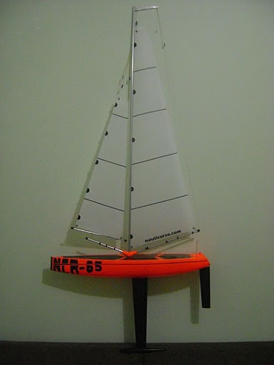

gracias Alberto por el plano del predator, pero ayer estube todo el dia viendo 20 videos que hay de este velero en la pagina de nauticurso.com, para ver estudiar mas lo de las velas, y me quede enamorado de este modelo de RG.65, pero creo que otra version mejorado...
tu por casualidad tienes los planos de el..... vaya que si es bonito este velero..
