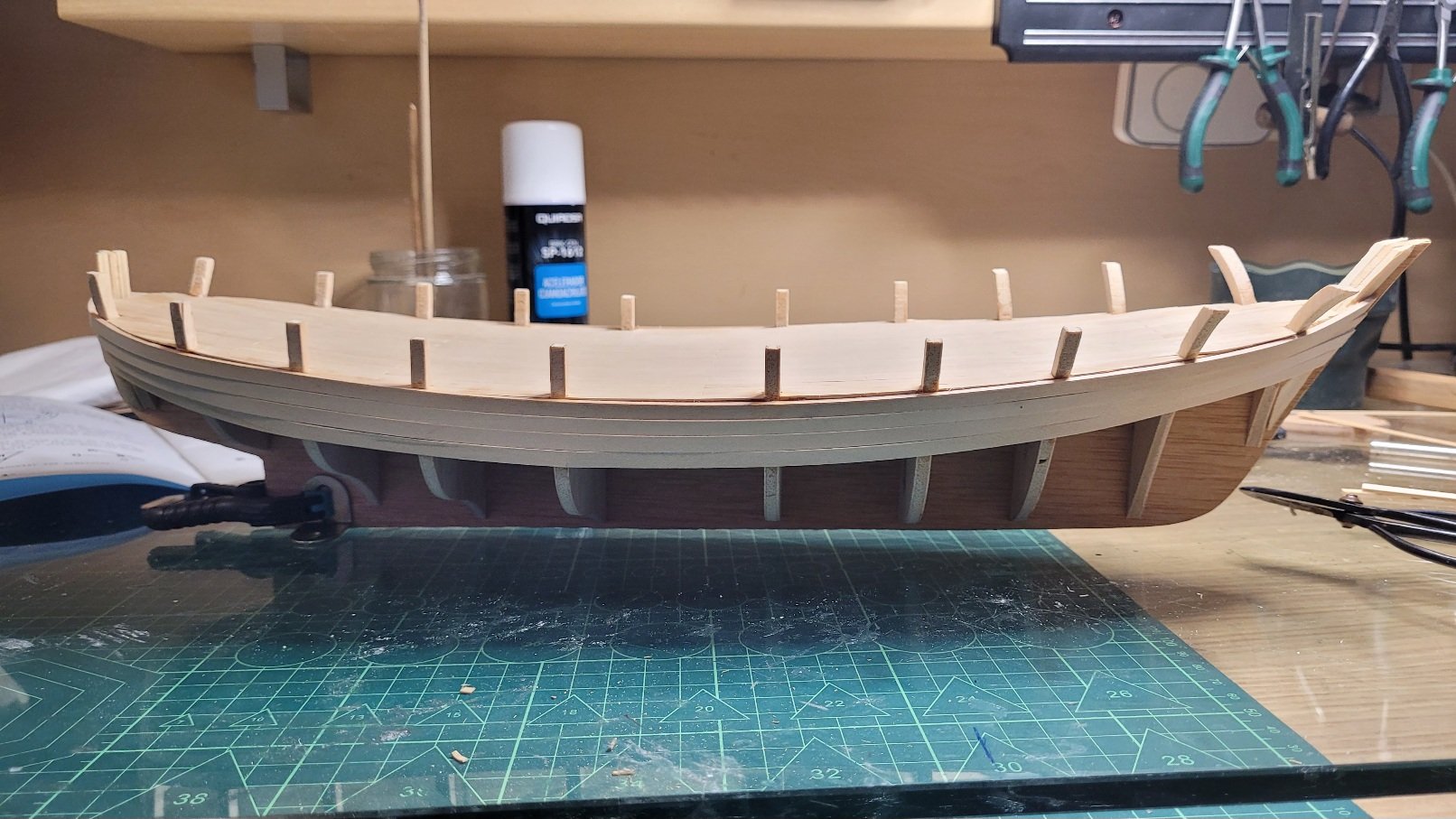

Buenas tardes, ando construyendo la merlucera de taholer, lo primero si necesitas el cuadernillo dímelo e intento colgarlo en este link y luego estoy con las mismas dudas como hacer el abanico y pensando si le meto un forro o dos,
Estoy en la fase de alisar el primer forro zona popa y estaba usando cola blanca y serrin, pero imagino que queda mejor y es más sencillo el usarla masilla de madera,

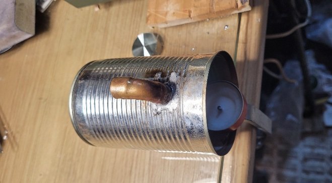

Por cierto para doblar las tracas lo primero las meto en agua unos 5 min y luego uso un bote de tomate vacío el cual le sujeto en la mesa de trabajo con un gato, dentro del bote meto una vela la cual enciendo antes de doblar la traca y con este truco se doblar de lujo

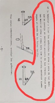

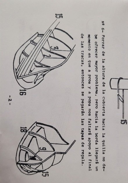

Llevas toda la razón.
Me lie al interpretar el cuadernillo, según pone las tracas van pegadas a las cuadernas y los apostoles en el cuadernillo intérprete que las de proa terninan en punta y las de popa en redondo, por eso las puse asi. Pero el fallo es mío.
Lo bueno es que el que lea este link no cometera el mismo fallo.
Por suerte al ir pintado el casco mi chapuza pasaría desapercibida

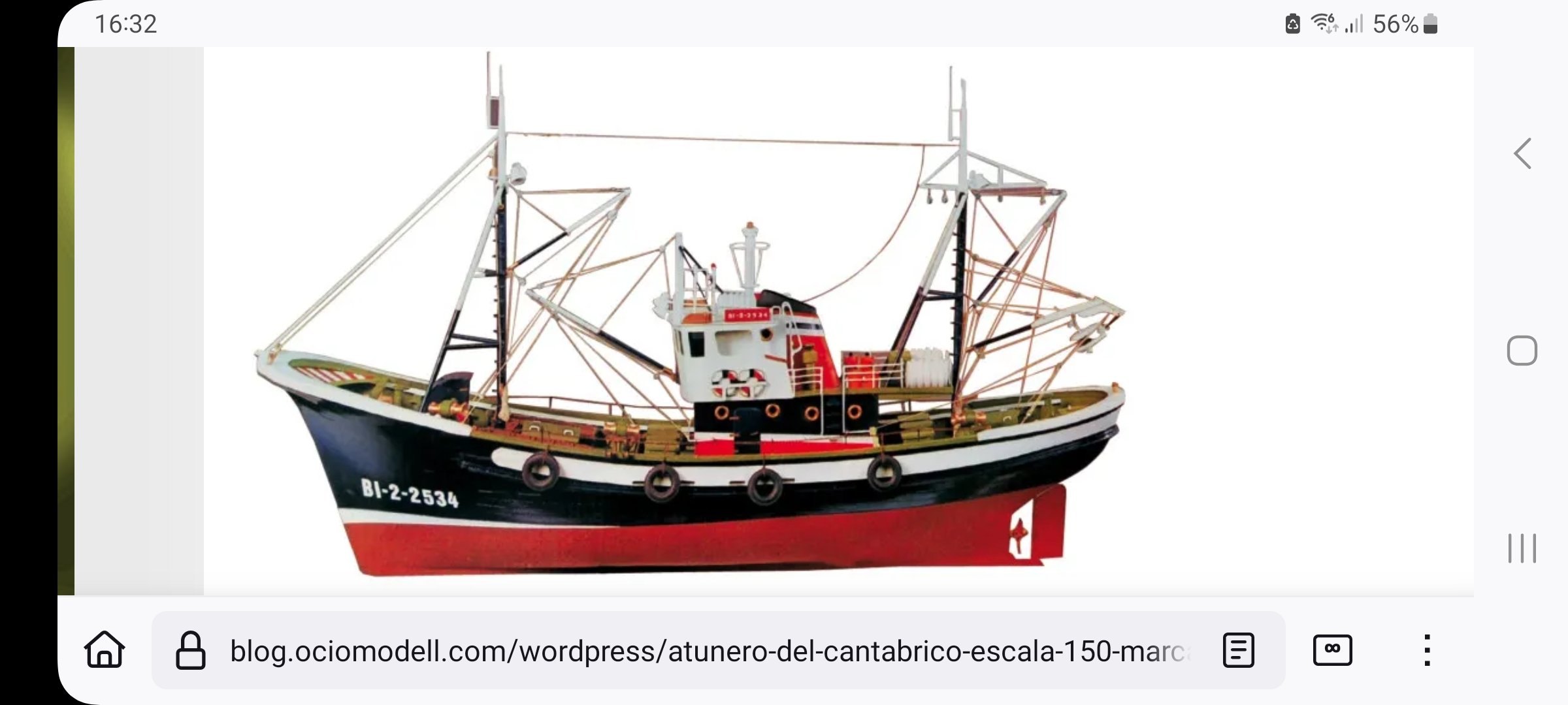

Pregunta en qué se diferencia un atunero del cantabrico de una merlucera del cantabrico a parte del arte de pesca.
Buscando fotos me parece que la proa del atuneo tiene más alzada, la caída de la proa es más vertical y la borda del atunero aparentemente tiene más arrufo, es correcto?

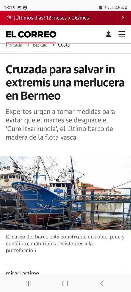

Buscando imagenes he encontrado esta triste noticia fechada en agosto del 2015.
https://www.elcorreo.com/bizkaia/costa/ ... 20639.html

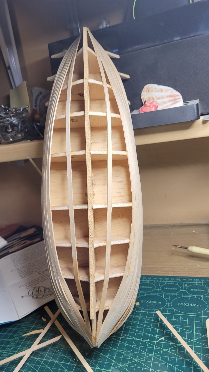

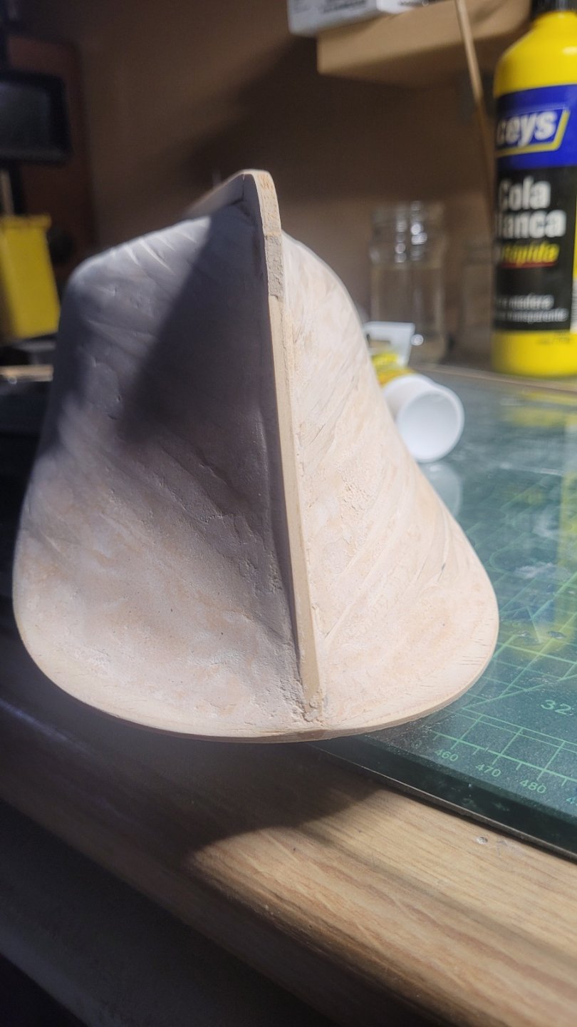

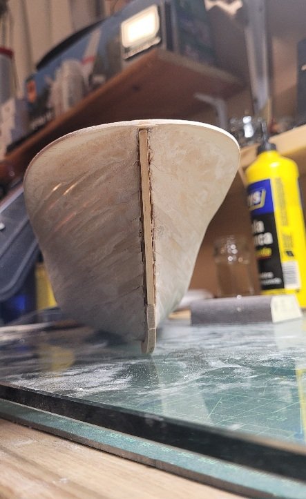

A falta de lijar emplastecer lijar sin parar
Buhochico
Mensajes: 401
Re: Merlucera del Cantábrico de Disarmodel
Mensaje por Buhochico »
Esa proa ya va teniendo buena pinta.

Eso esta mucho mejor, si señor!!!

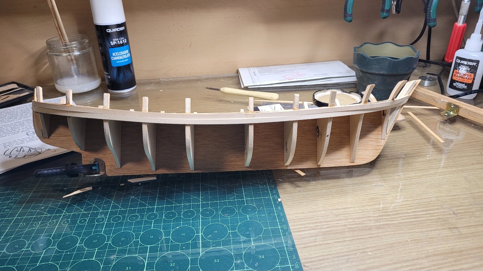

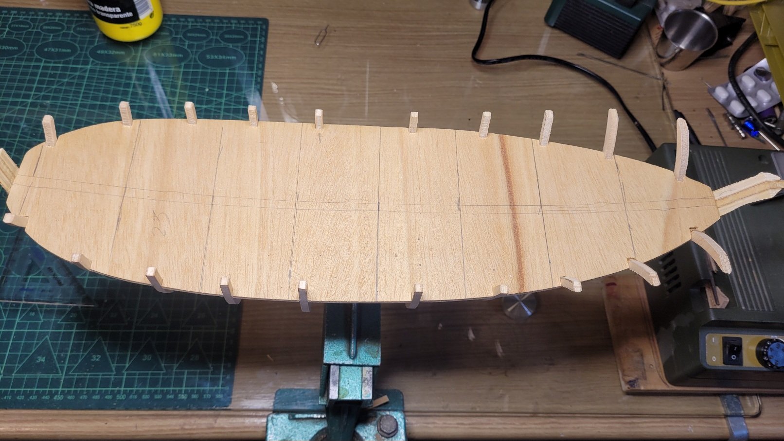

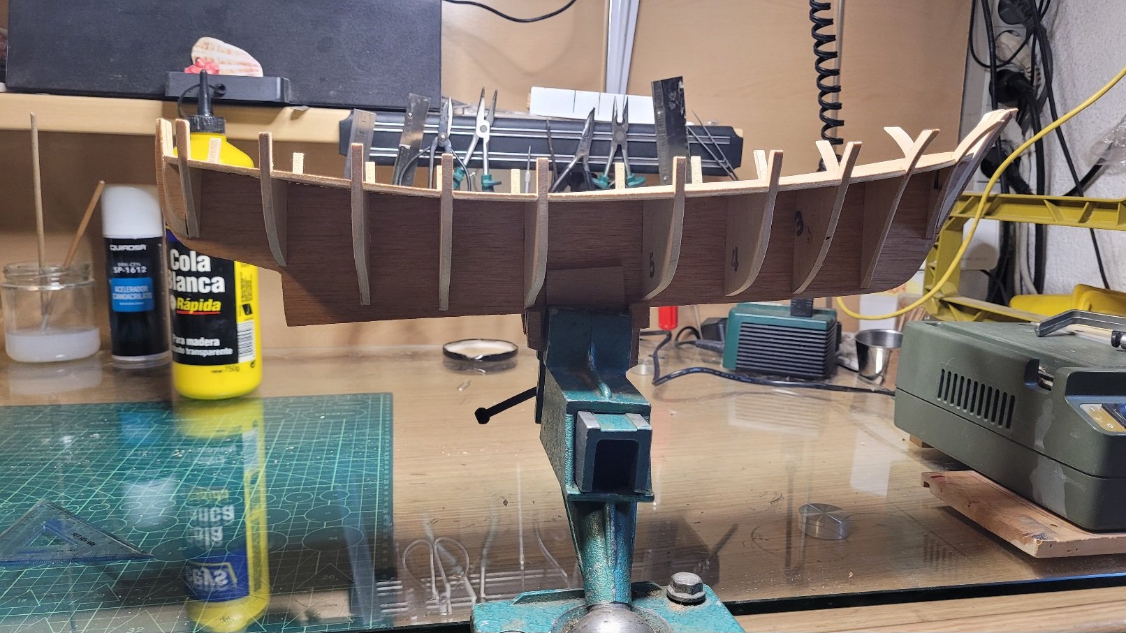

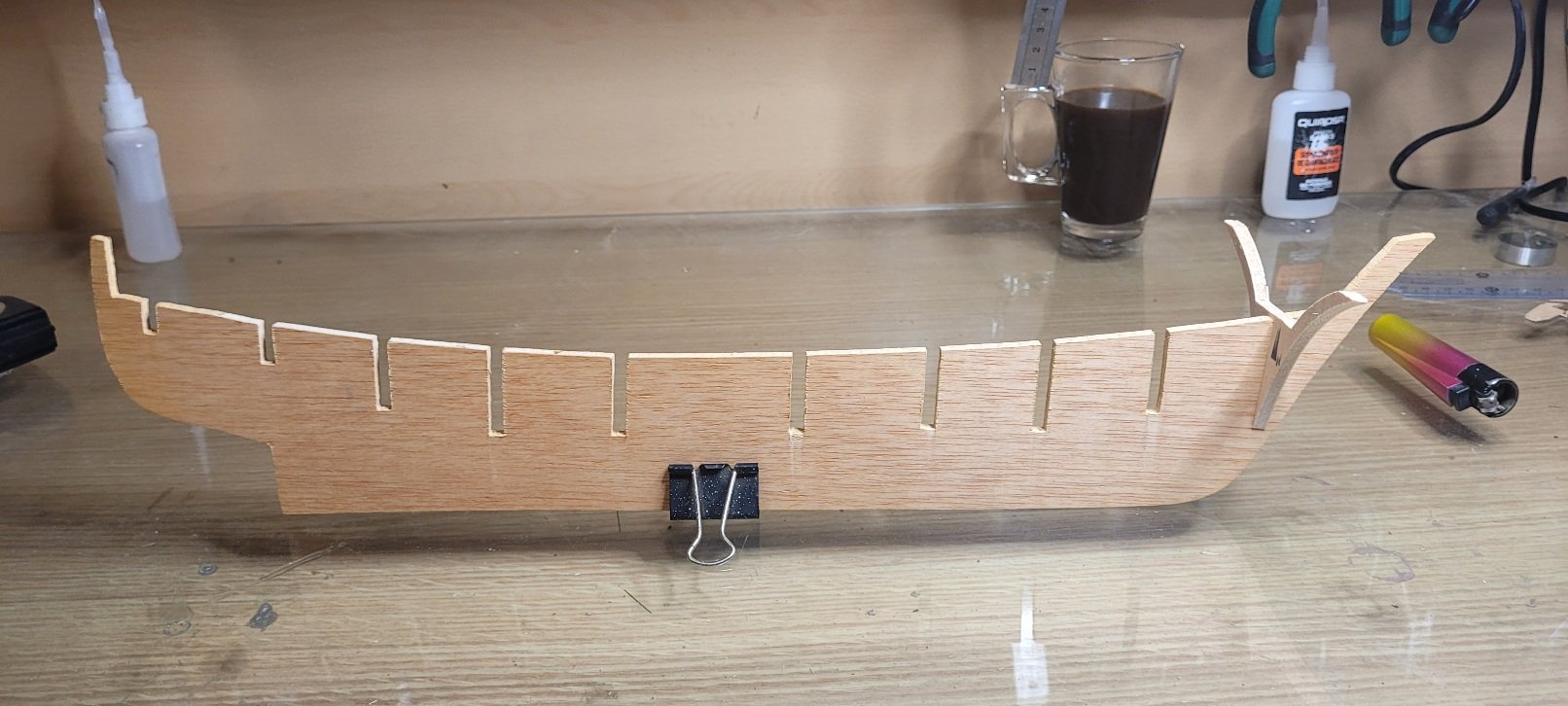

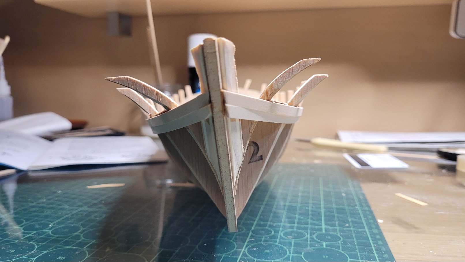

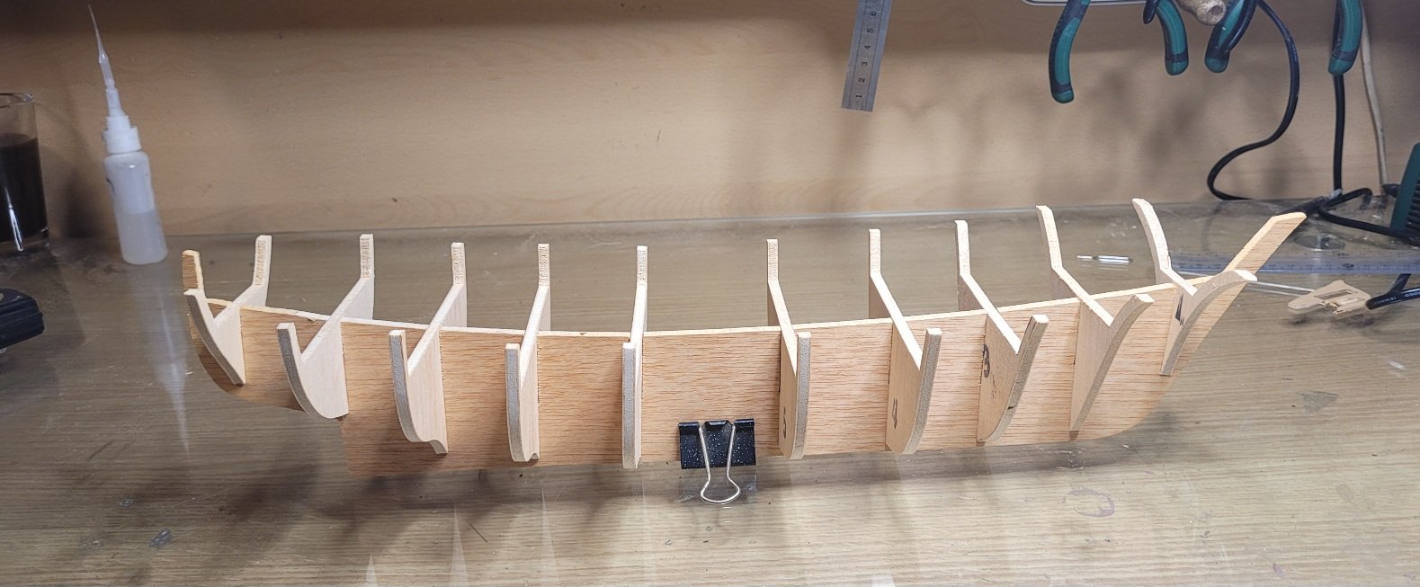

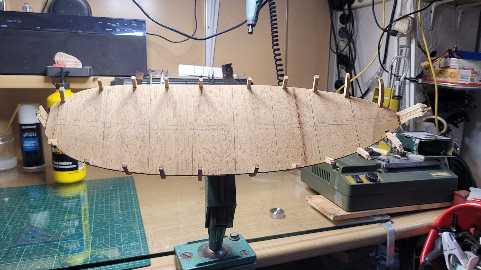

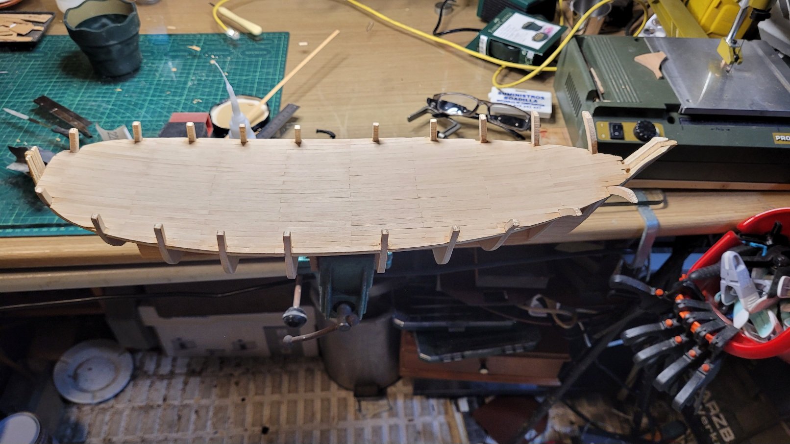

Cuelgo algunas fotos del principo por si vienen bien

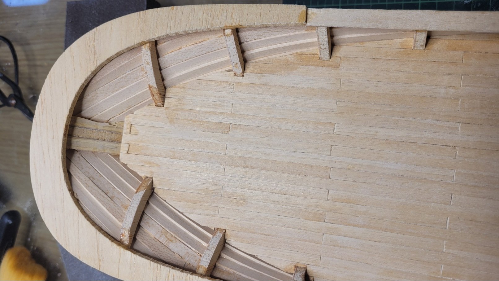

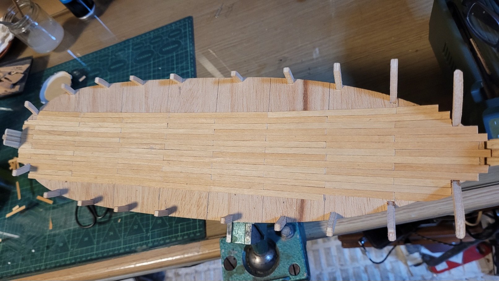

En la cubierta se ve el replanteo antes del forrado de la misma.

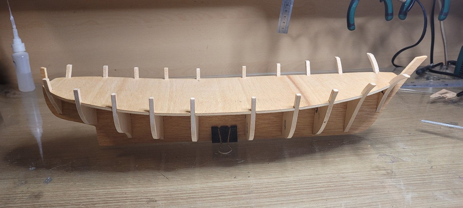

bake
Mensajes: 119
Registrado: Mié Feb 12, 2025 9:43 pm

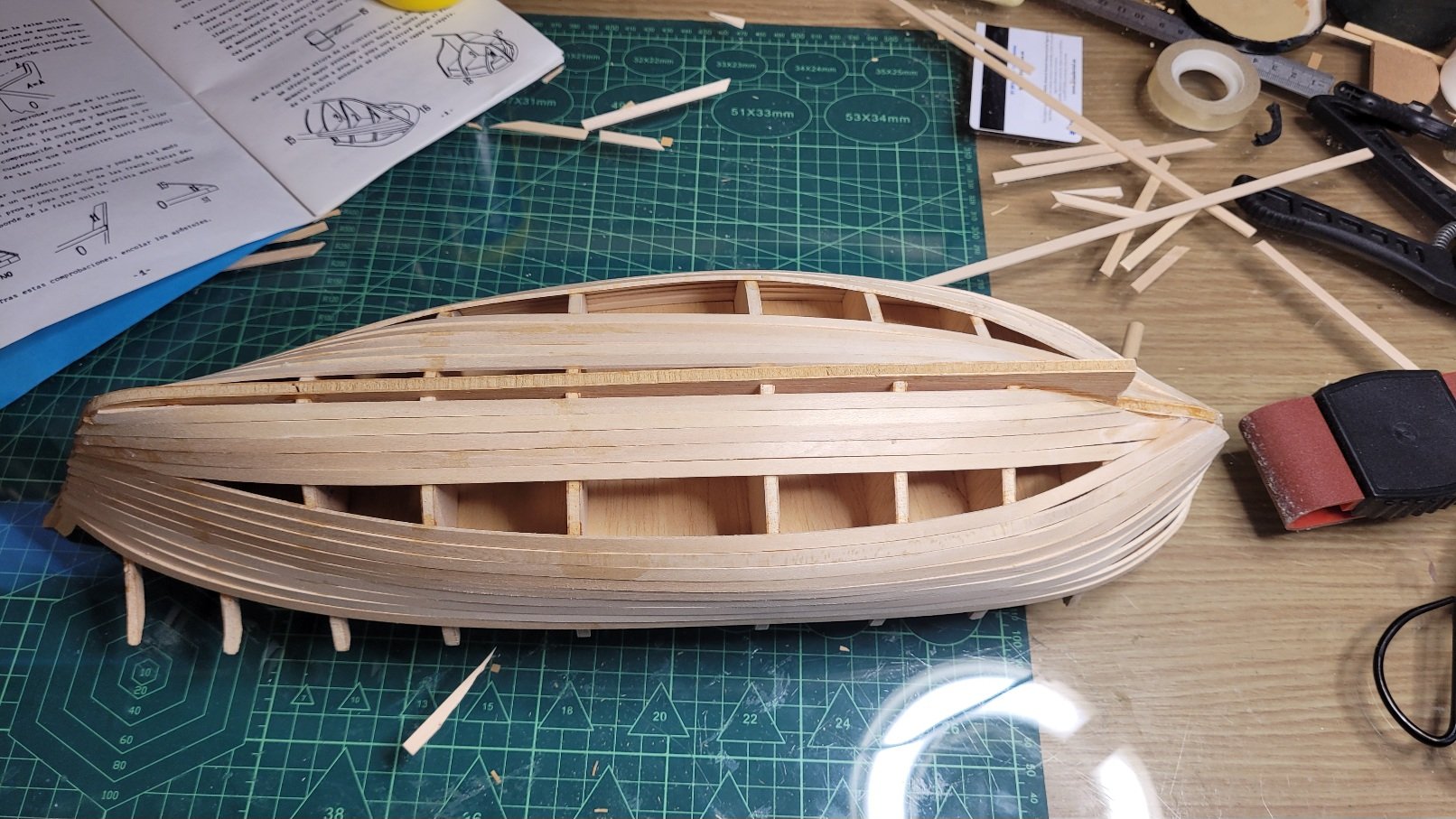

Re: Merlucera del cantabrico TALHOER

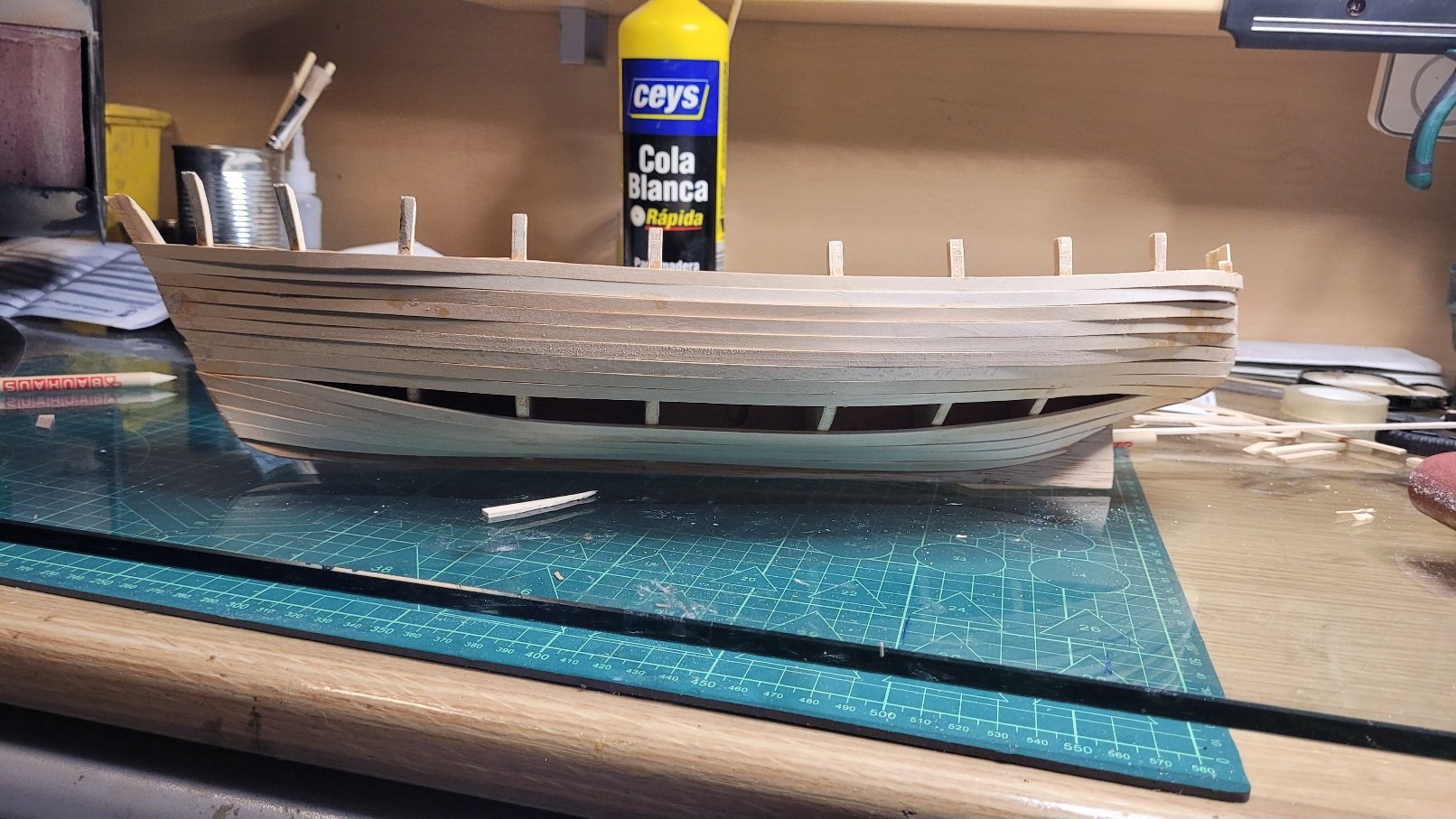

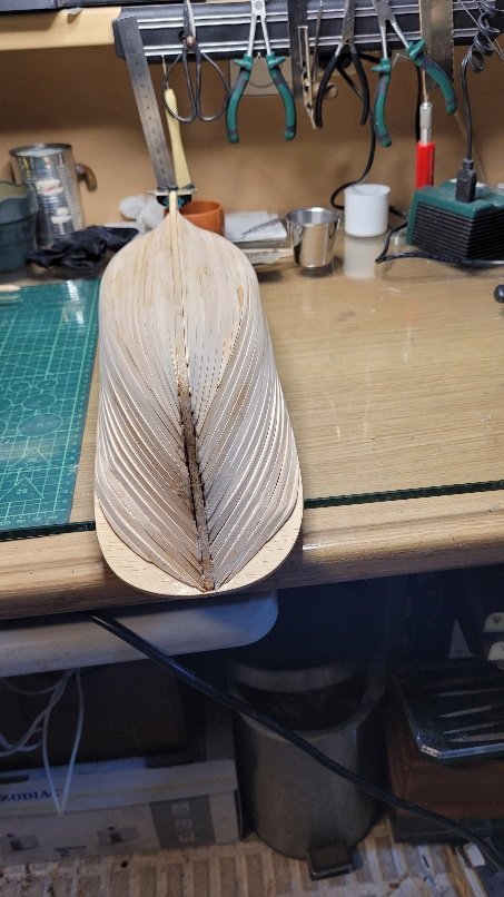

Mensaje por bake »

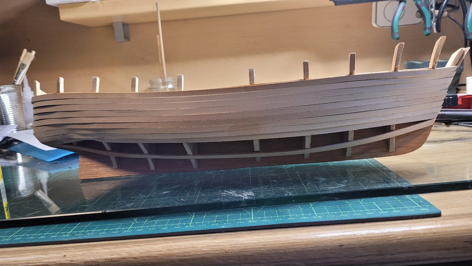

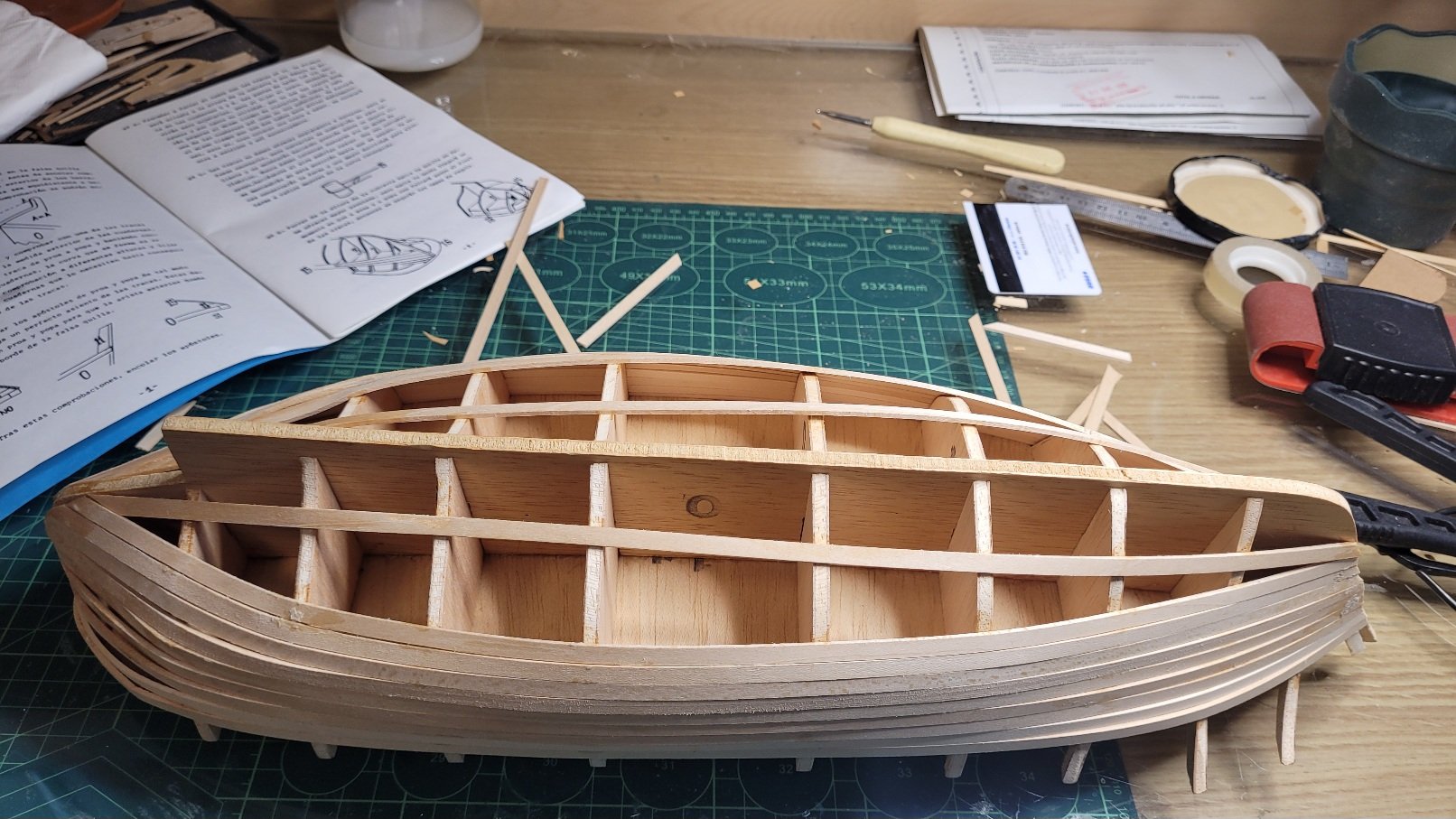

Colocación de las tracas para el forrado del casco, en estas fotos se ve ve que en un momento separó unas tracas de otras, esto lo hago para facilitar la colocación de las tracas al no tener que doblarse tanto y ser más fácil su colocación.
