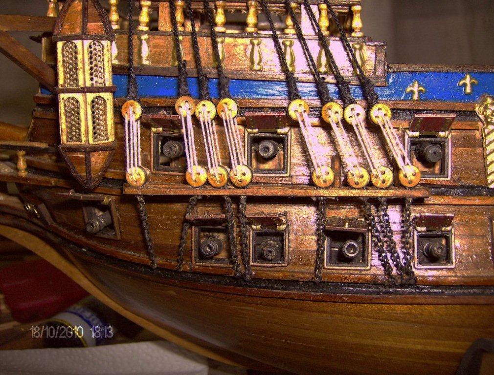

Que tal Juan, muy bien los obenques, estan tensos y sin reviro en los acolladores, pronto te tendras que llenar de paciencia pues siguen los flechastes.
josezerzo
Mensajes: 1563
Ubicación: España, Madrid
Re: LA COURONNE paso a paso de Juan M. Restrepo E.
Mensaje por josezerzo »
Estoy con Manuel esos obenques estan muy bien, ya me dirás como has conseguido que no se reviren.
Juan M.Restrepo E.
Mensajes: 580
josezerzo escribió:Estoy con Manuel esos obenques estan muy bien, ya me dirás como has conseguido que no se reviren.
Gracias Manuel y Jose por sus comentarios, me alegro que les gusten los obenques.sobre el asunto de que no se me reviren, pues no puedo explicar qué es lo que hago. afortunadamente no se me ha presntado ese problema.
Lo que puedo comentar es que por seguridad de que no se me levante la vigota inferior le aplico un poco de adhesivo, ciano, además de que son sujetas por un medio metálico. Las superiores quedan libres y podrían revirarse, pero no sabría decir qué pasa.
Lo otro que podría ser es que yo coloco los obenques luego de haber acollado las vigotas y cuando tenso los cabos no se reviran.
Con los que tuve muchos problemas de reviro fue con los de La Niña (de la del descubrimiento) que no son vigotas sino cuadernales que tienen unos cabos muy largos de sujeción en los inferiores. Esos SÍ se me reviraron y nunca lo pude evitar.
Espero que les puedan servir de ayuda mis comentarios.
Juan M. :) :) :)

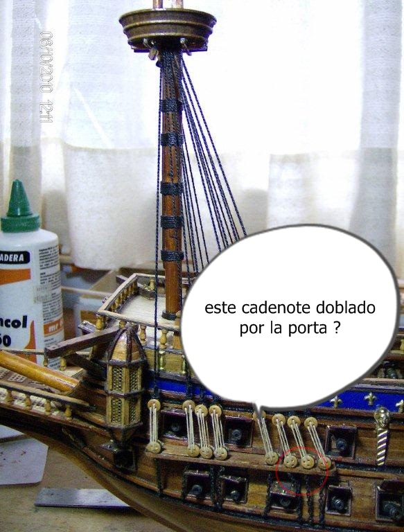

Hola tocayo, para compensar tanta merecida alabanza :mrgreen: , quisiera mostrarte un detalle, que a mí, no me ha gustado. Es el que un cadenote esté doblado por la apertura de una porta es muy irreal.
Saludos, Juan

Esos obenques se ven de fábula, ahora toca empezar a hacer nudos.
Ánimo y p'alante que este modelo está quedando muy bien.

jmolinas escribió:Hola tocayo, para compensar tanta merecida alabanza :mrgreen: , quisiera mostrarte un detalle, que a mí, no me ha gustado. Es el que un cadenote esté doblado por la apertura de una porta es muy irreal.
Saludos, Juan
`Hola Tocayo, ya estaba extrañando tus comentarios, por lo que para mí son muy importantes ya que me ayudan a mejorar.
Con respecto de ese cadenote, te cuento que la verdad es porque no logré colocarlo por otro lugar que no interviniera la puerta de la tronera. Es más si observas tengo tres más con problemas similares y, si tienes ideas con las que pueda mejorar esa situación, te lo voy a agradecer muchísimo.
De momento voy a buscarle alguna solución.
Juan M. :) :) :)

Yo cerraría la porta y quitaría el cañón. Prefiero ver la porta cerrada y el cadenote en su sitio, que verlo así; "canta" mucho. pero no es más que mi humilde opinión.
Um saludo, Juan

jmolinas escribió:Yo cerraría la porta y quitaría el cañón. Prefiero ver la porta cerrada y el cadenote en su sitio, que verlo así; "canta" mucho. pero no es más que mi humilde opinión.
Um saludo, Juan
Tal vez porque tu no hayas hecho éste modelo, no detectaste que, eliminé uno de los obenques del palo macho del trinquete por lo que pasaba por el medio de una tronera, el eliminar otro obenque ya sería ir muy lejos?
Ahora estaba pensando en hacer un poco de desbarate soltando unos de los cadenotes, luego despegar la ventan de la tronera que está con problema y fijar el cadenote problema arriba de la tronera, que es similar a lo que hice por instrucciones del kit en mi San Felipe. Una vez realizado el cambio practicamente desaparece el cadenote. :roll:
Es un trabajo delicado para no ir a dañar el casco por lo que las ventanas estan pegdas con ciano, pero con removedor de la pintura de las uñas de las damas se logra ablandar el ciano, o con acetona.
Qué te parece Juan?
Si se me ocurre algo distinto te lo comentaré.
De todas formas amigos Foreros se reciben comentarios sobre posibles soluciones :roll:
Saludes,
Juan M. :) :) :)

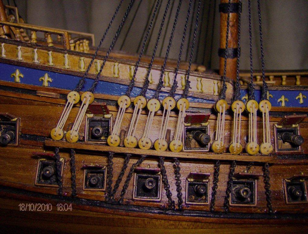

Volviendo sobre el problema de los cadenotes he encontrado que las indicaciones del plano del kit tiene horrores (errores), pues trae troneras de dos tamaños y el lugar de unas y otras las dan equivocadas. Si tuviera la tronera pequeña donde está la grande no tendría la molestia del cadenote forzado. Para hacer el cambio veo que el desbarate es súpergrande, empezando que tocaría idearme cómo reformo el hueco de la tronera grande a la pequeña y abrir en donde está la pequeña espacio para la tronera grande y, luego ver cómo intercambio los cañones, uno grande por el pequeño :roll: :roll: :roll: como complicado, verdad? :mrgreen: :mrgreen: :P
Bien tocayo seguiré analizando la situación y acordándome de esos diseñadores de kit de madre soltera y padre desconocido.
Juan M. :) :) :)

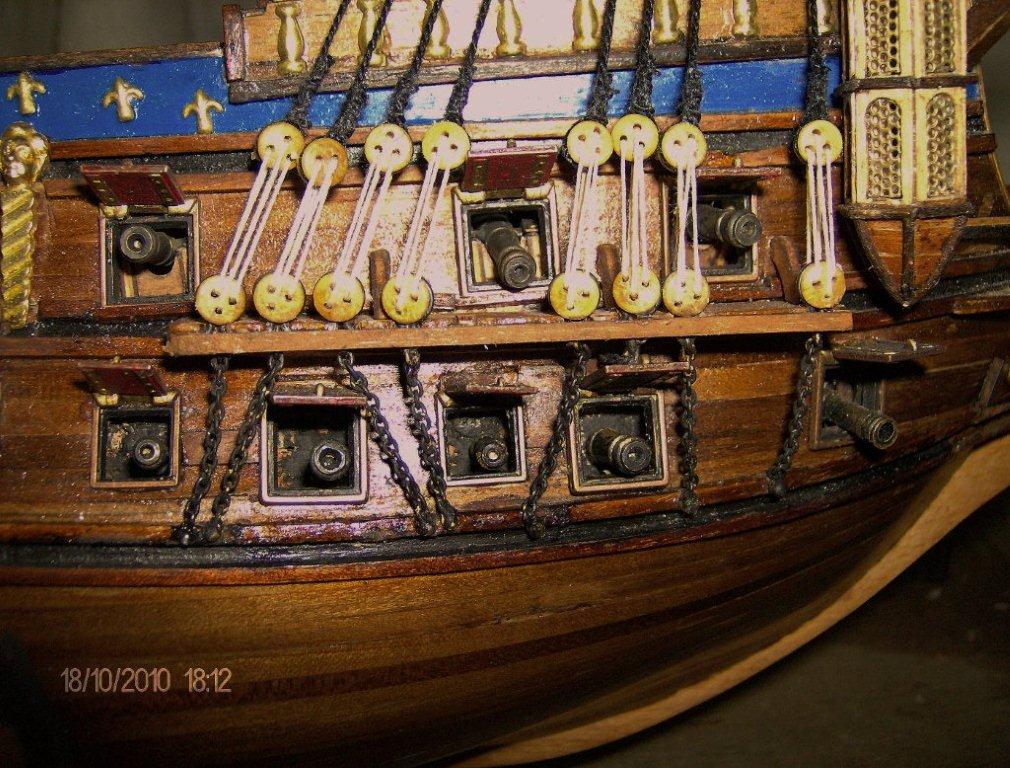

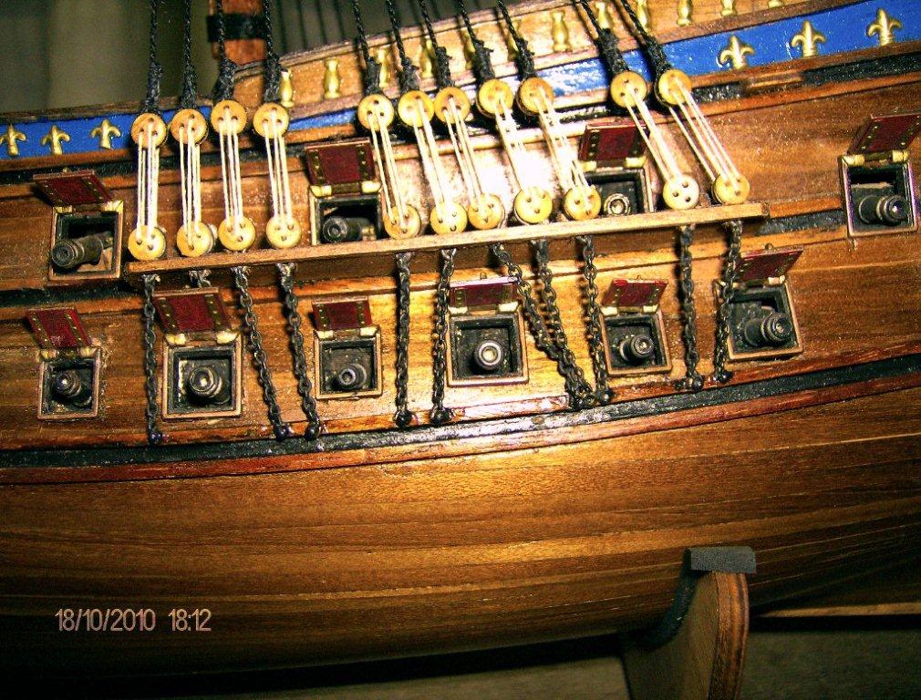

Um saludo, Juan
Bueno Tocayo, pasé el fin de semana tratando de hacer la corrección que me sugeriste y, luego de estudiar la situación encontre algo poco traumatico con poacas variaciones. Pienso que logré algo para que los cadenotes no "canten" :lol:
A ver qué opinas ahora Tocayo :roll: y de nuevo gracias por tu comentario.
Juan M. :) :) :)

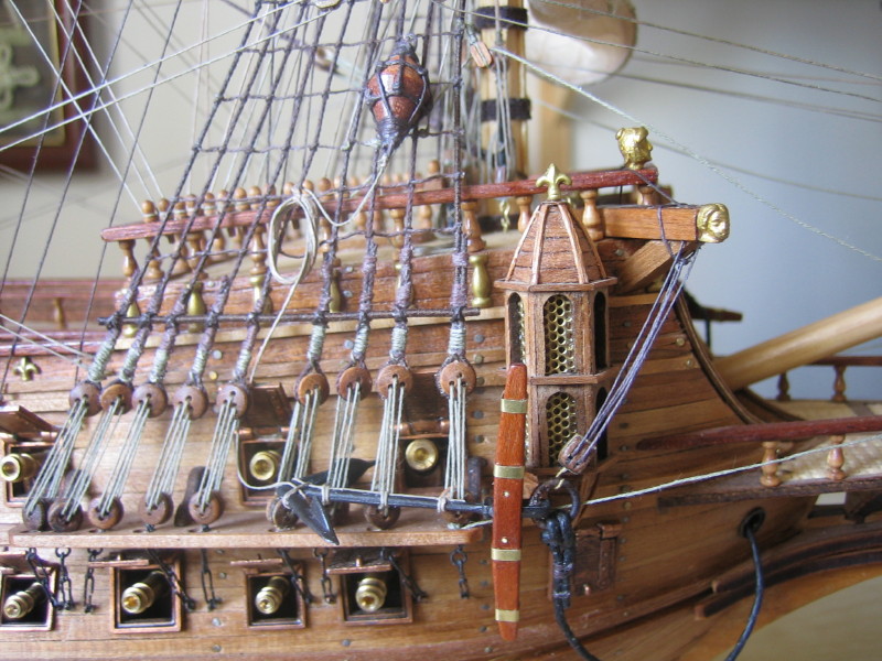

He buscado -y encontrado- en este foro, el modelo que hizo el compañero Conn, y veo que tuvo los mismos problemas que tú, con los cadenotes. Por tanto hemos de suponer que es un problema general de este barco. Si a tí te gusta como ha quedado pues adelante. Una vez completo el modelo, no tendrá la importancia que tal vez, sin querer le haya dado.
