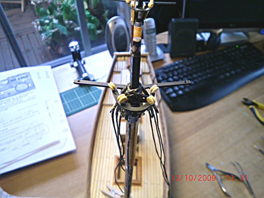

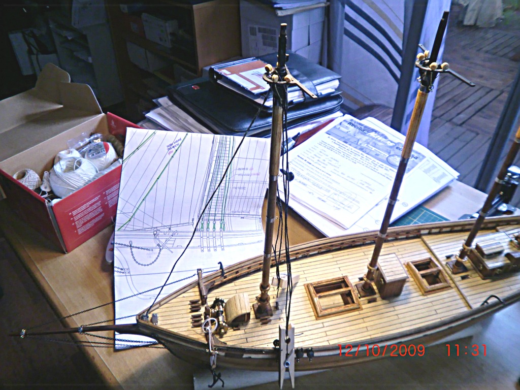

Venciendo mi total pánico ante el montaje de la jarcia, empiezo hoy. Trabajos realizados:
1.- Anclado el stay mayor de trinquete, desde la proa hasta la sujeción colocada en la parte delantera del palo de trinquete justo debajo de la cofa. Falta ajustar y tensar. Hilo de cáñamo tintado a modo de embreado.
2.- Confección y presentación de los seis obenques del trinquete (tres a babor y tres a estribor). Mismo hilo anterior. Colocados de manera alternativa 1babor, 1 estribor, 2 babor, 2 estribor, 3 babor y 3 estribor.
Mirando con detenimiento los cabos colocados, observo abundancia de "hilitos". O sea que igual tendré que substiruirlos (...o no)
Un saludos a todos,

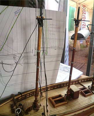

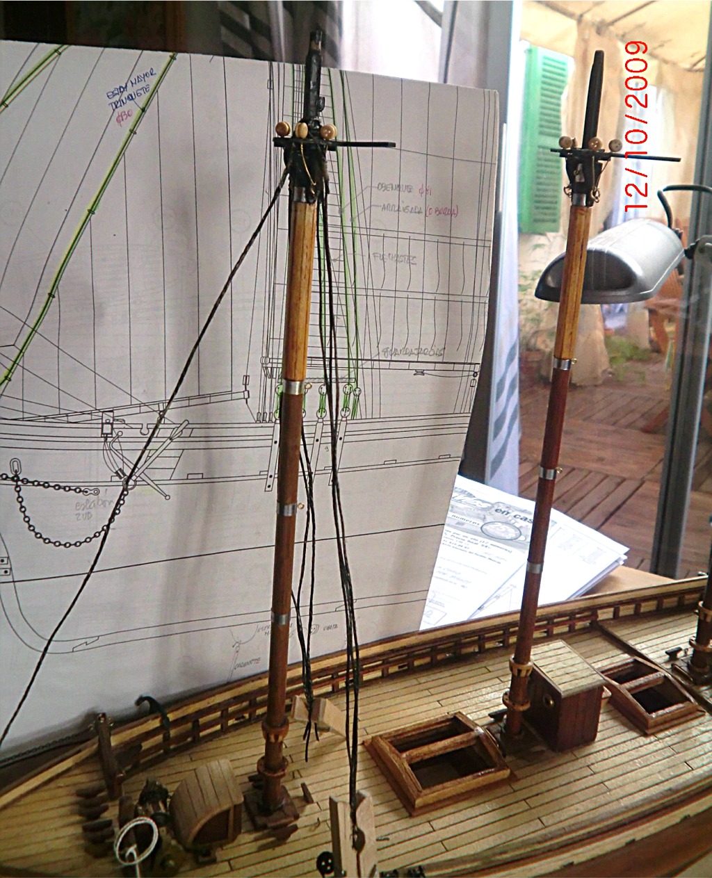

Primer obenque presentado:
Pongo una foto del primer obenque presentado. Luego, para alinearlas utilizaré el sistema de los .pdf. Como que me imagino que encontraréis un montón de defectos, no montaré más por el momento.
Lo que ignoro es la tensión que tengo que darle. Supongo que, como que los palos no están encolados sino solo colocados, las tensiones de obenques, burdas, drizas, etc será enorme.
Bueno, ahí os dejo la foto testigo del primer obenque.
Juan
Juan
- fraco
- Mensajes: 1842
- Ubicación: Sevilla (España)
Re: Cala Esmeralda
Juan unas cositas rápida.
Esos estais no se ponen hasta que hayas puesto los obenques. Esto es importante.
Veo que no estas aforrando los cabos, tanto obenques como estays, creo que lo suyo en vista al resultado final es hacerlo.
Yo prefiero un cabo negro y luego pasarle el cerote.

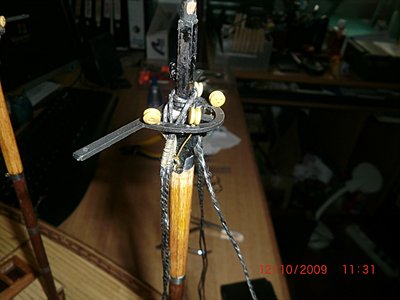

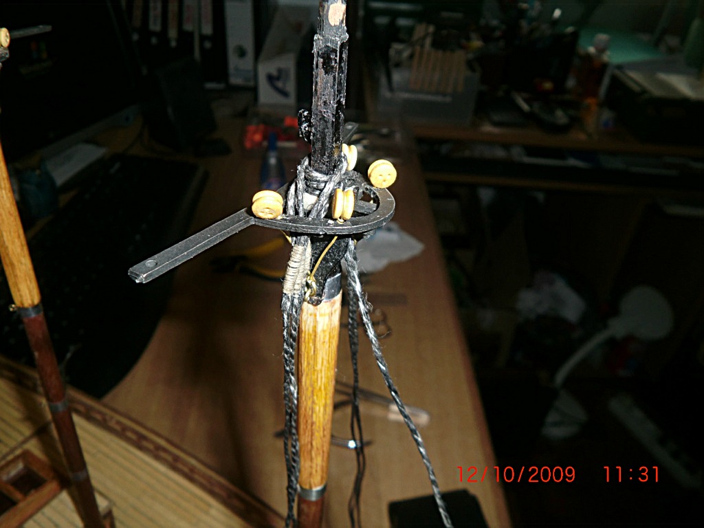

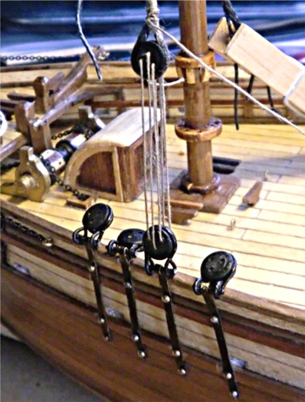

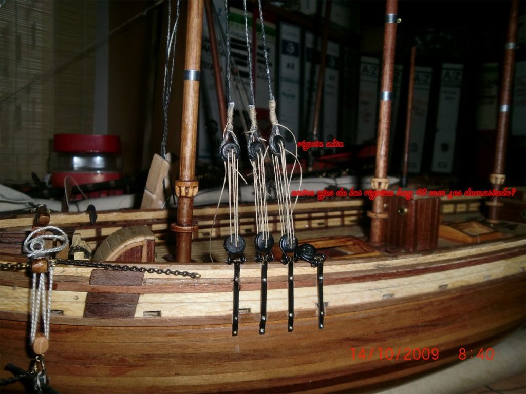

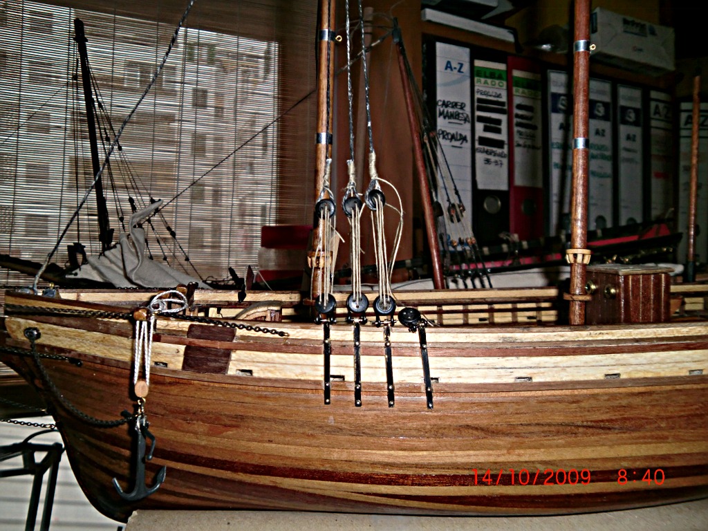

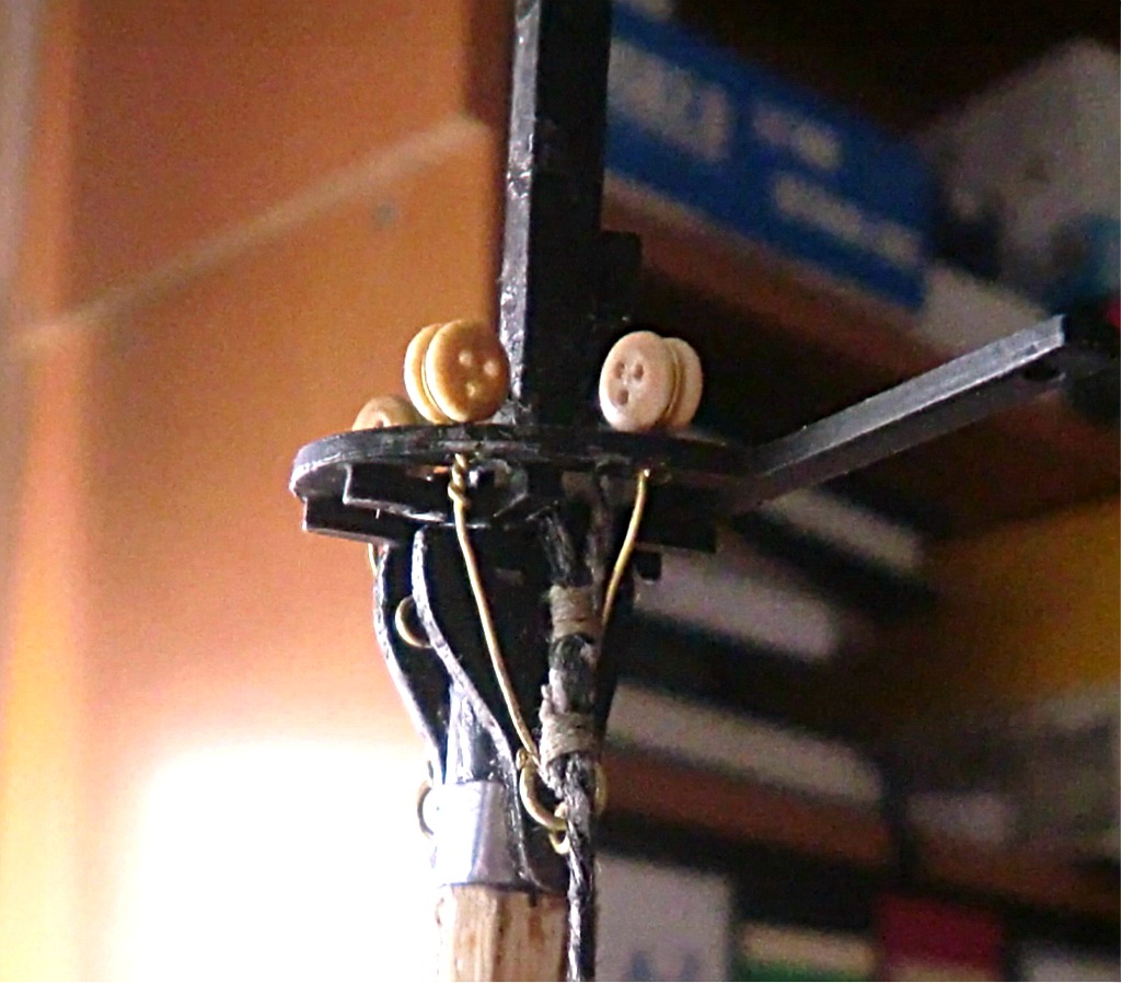

Presentados los acolladores de los tres primeros obenques. Ya se ve que la vigota alta de la derecha está más alta que las demás, voy a corregirlo.
Pero el motivo de colocar estas dos fotos, es:
1º.- porque la distancia entre ejes de las dos vigotas de cada obenque es de 40 mm, cuando en el kit es de 20 mm. ¿Me he pasado de medida? ¿debo recortar los acolladores?
2º.- El color de los acolladores es más obscuro que el color hueso ¿vale así?
Espero vuestras críticas.
un saludo,
Juan
un saludo,
Juan
- fraco
- Mensajes: 1842
Re: Cala Esmeralda
1.-Creo que los acolladores estan demasiado largos
2.- Juan mira la pág.283 del Historic ship models y veras como se agarran las vigotas. Tal como las has puesto, no. Perdona que sea tan paliza pero es que luego esas cosas se ven un montón.

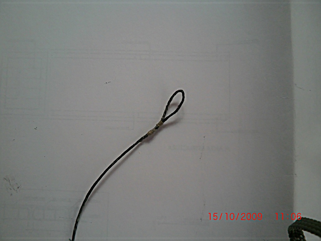

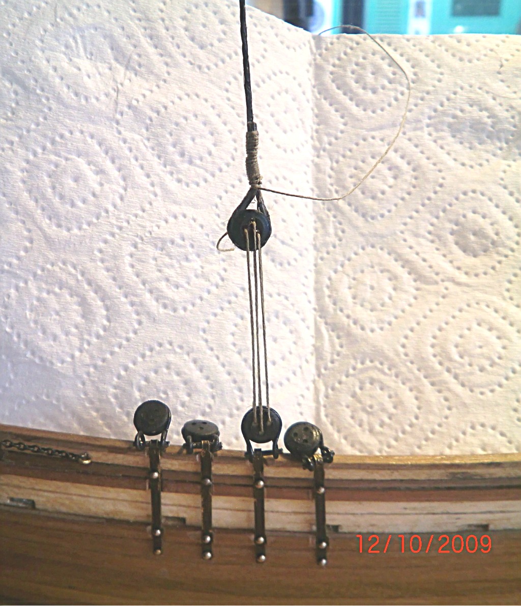

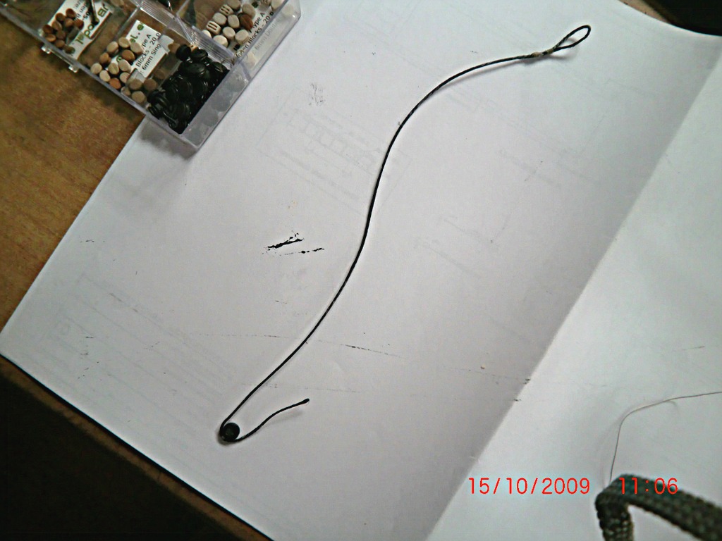

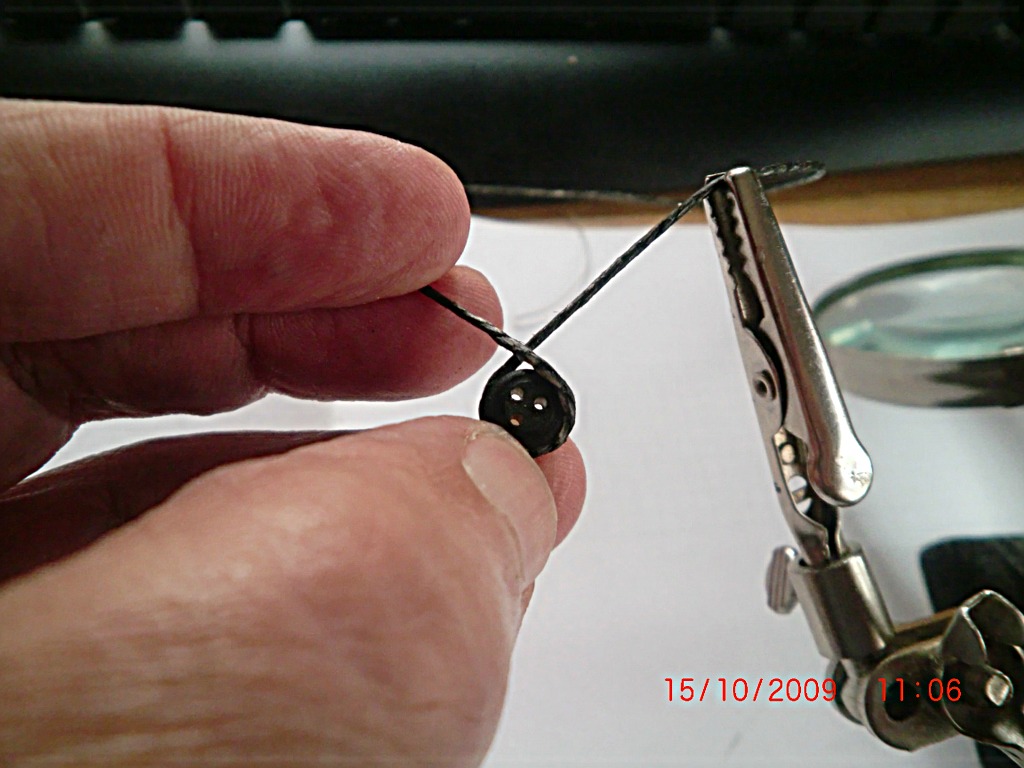

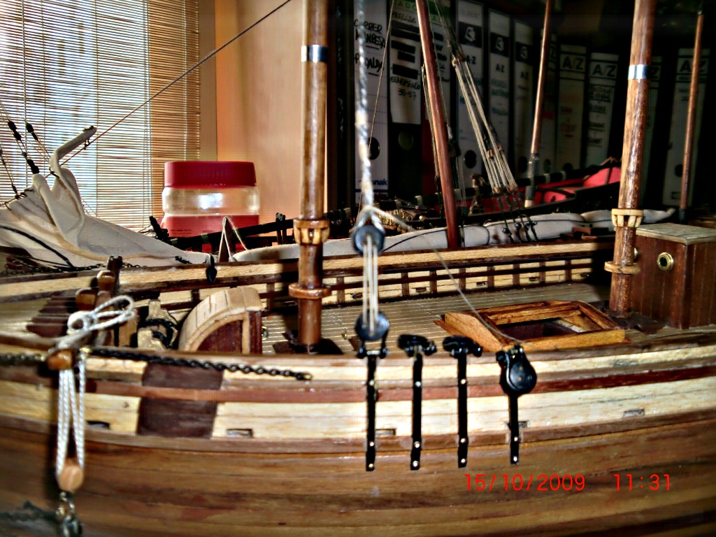

Prueba #2 de los obenques:
Siguiendo las instrucciones y detalles del Mondfeld (pag.283), he intentado hacerlo como indica.
A ver que tal os parece. Lo pongo como un pequeño paso a paso para que me podáis decir dónde me equivoco.
Juan
Juan
- fraco
- Mensajes: 1842
Re: Cala Esmeralda
Eso está mejor Juan, pero de uno en uno no vale, por parejas please y el primero, el de mas a proa, aforrado entero.
- jmolinas
- Mensajes: 1672
Re: Cala Esmeralda
Aforrado de negro, supongo.
He puesto uno solo para ver si lo hacia bien...
- fraco
- Mensajes: 1842
Re: Cala Esmeralda
Supone Vd. bien, aforrado entero lo obenques mas a proa, los demas a 1/3 del tamaño total.jmolinas escribió:Aforrado de negro, supongo.
Hasta lugo.
- jmolinas
- Mensajes: 1672
Re: Cala Esmeralda
Perdona mi ignorancia y mi insistencia, pero el 1/3 es contando desde la cubierta o desde la cofa?fraco escribió:Supone Vd. bien, aforrado entero lo obenques mas a proa, los demas a 1/3 del tamaño total.jmolinas escribió:Aforrado de negro, supongo.
Hasta lugo.
- fraco
- Mensajes: 1842
Re: Cala Esmeralda
Se aforra el tercio superior superior de la longitud total del obenque.Y aforrar es un peñazo.jmolinas escribió:Perdona mi ignorancia y mi insistencia, pero el 1/3 es contando desde la cubierta o desde la cofa?fraco escribió:Supone Vd. bien, aforrado entero lo obenques mas a proa, los demas a 1/3 del tamaño total.jmolinas escribió:Aforrado de negro, supongo.
Hasta lugo.
