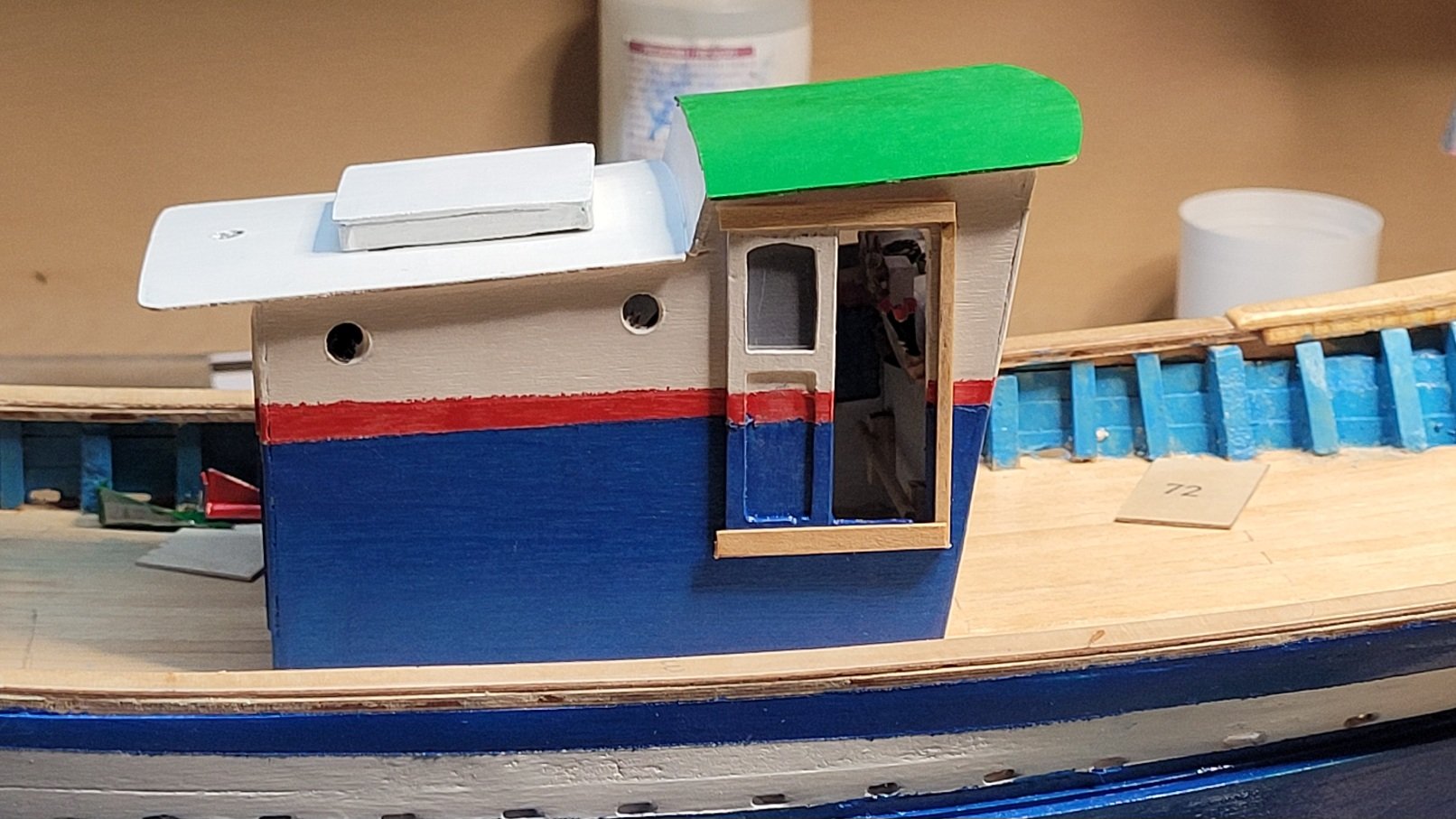

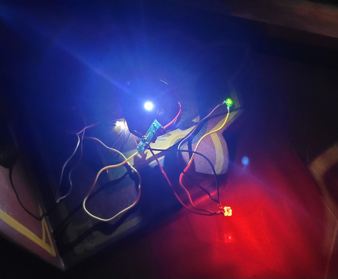

Estoy terminado de pintar la caseta, las ventanas las quiero poner transparentes.
Lo de las luces mañana me gustaría probar si el circuito aguanta tres ledes uno rojo para babor verde estribor y la interior creo que pondré la que haga destacar más el interior.
Pero agradezco un monton la idea

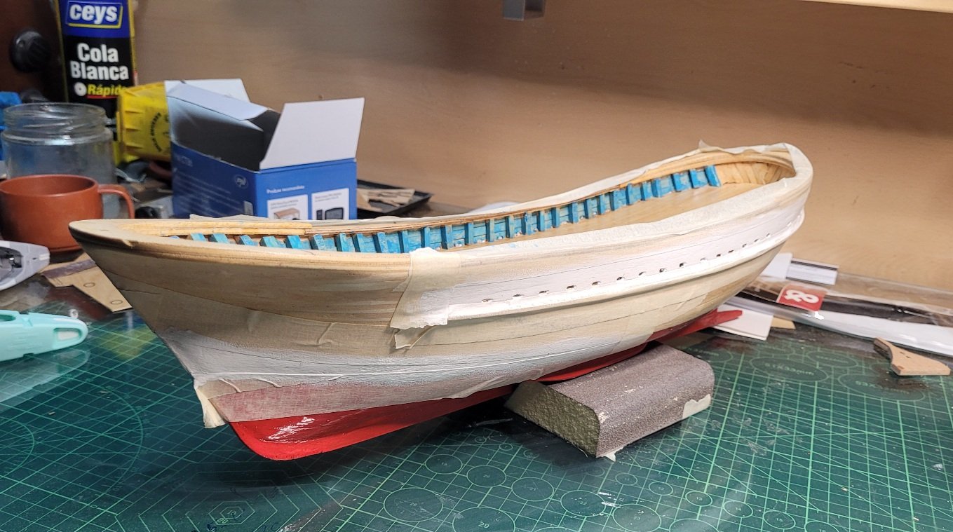

lo que es la linea de la pintura color rojo del casco, como la marcaste? entiendo que colocando la quilla sobre la mesa y marcando una paralela? o por la zona de la proa es un poco mas alta?? ya me cuentas. gracias de antemano

Lo de la pintura me pongo el barco entre las piernas y con cinta de carrocero marcó una borda, una vez que veo que está bien procedo a colocar la cinta en la otra borda o bien de proa a popa o de popa a proa como más cómodo te resulte pero importante que las cintas se solapen, luego pinto y dejo la cinta puesta para aplicar cuantas manos de pintura precise para quedar bien, retiro la cinta.
Después tapo lo que he pintado con cinta y procedo de la misma forma a delimitar la siguiente parte que quiero pintar.

crisjaca escribió: Mar Mar 11, 2025 10:45 pm Yo use diodos, en aquella época no existian los led, o eran carisimos y grandes, pero ahora con los led y las mini placas solares, es un inventazo!! un saludo y me alegro te sirva la idea.
Cuando he puesto ledes, me refería a diodos led.

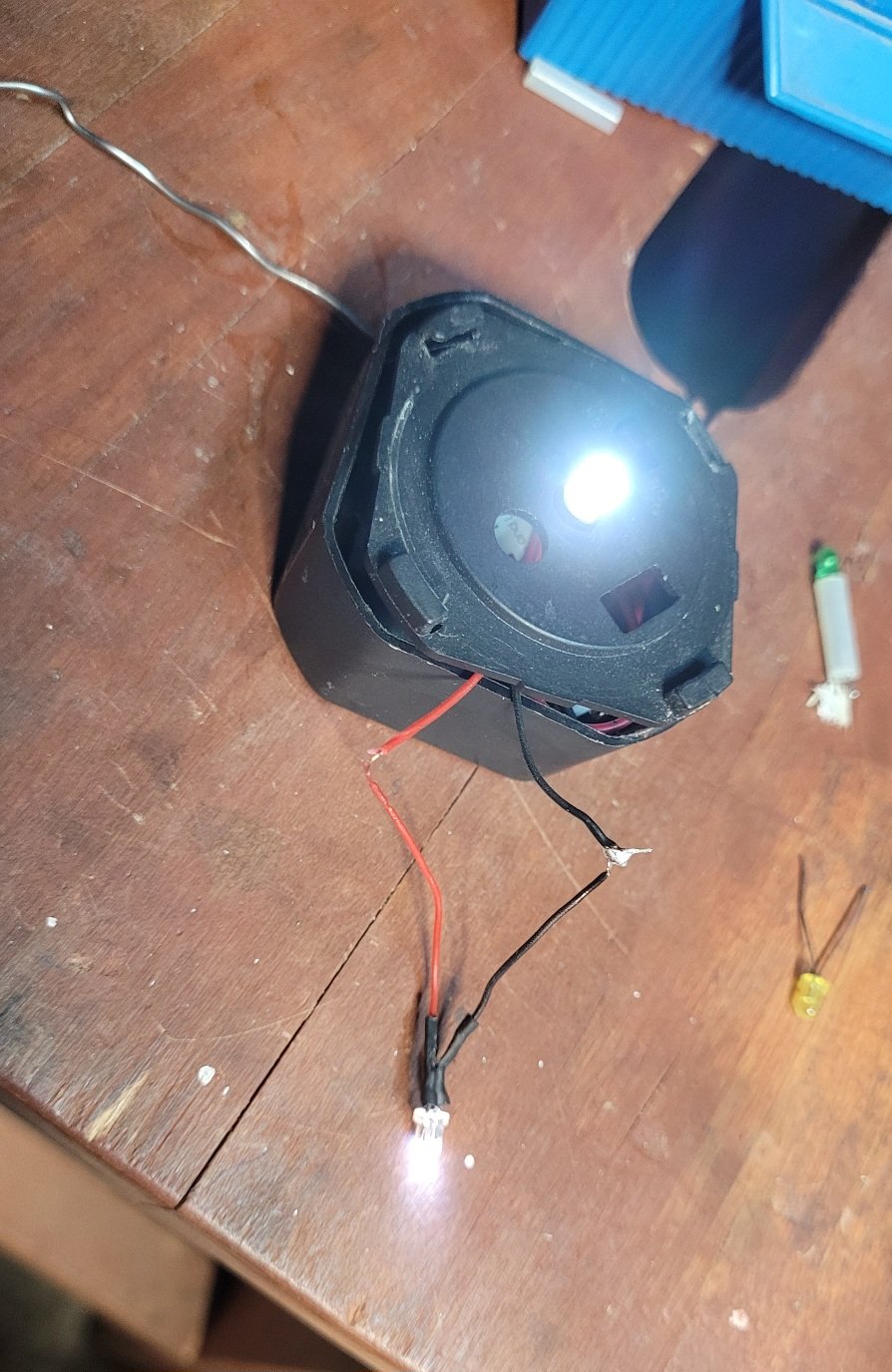

Lo que me preocupa es.
La placa la calculan para cargar la batería con luz solar y el consumo de un led yo la voy a tener en un interior de una vivienda ( menos luz) y el consumo de tantos ledes, el circuito puede no soportar tanta carga o si la soporta la duración de la luz puede ser muy corta.
De momento estoy haciendo pruebas con dos ledes.

A ver, no entiendo casi nada de electricidad, pero lo único que te puede pasar, es que los led no iluminen mucho, y que la duración de la batería sea menor, pero...no vas a tener las luces las 24 h, no?

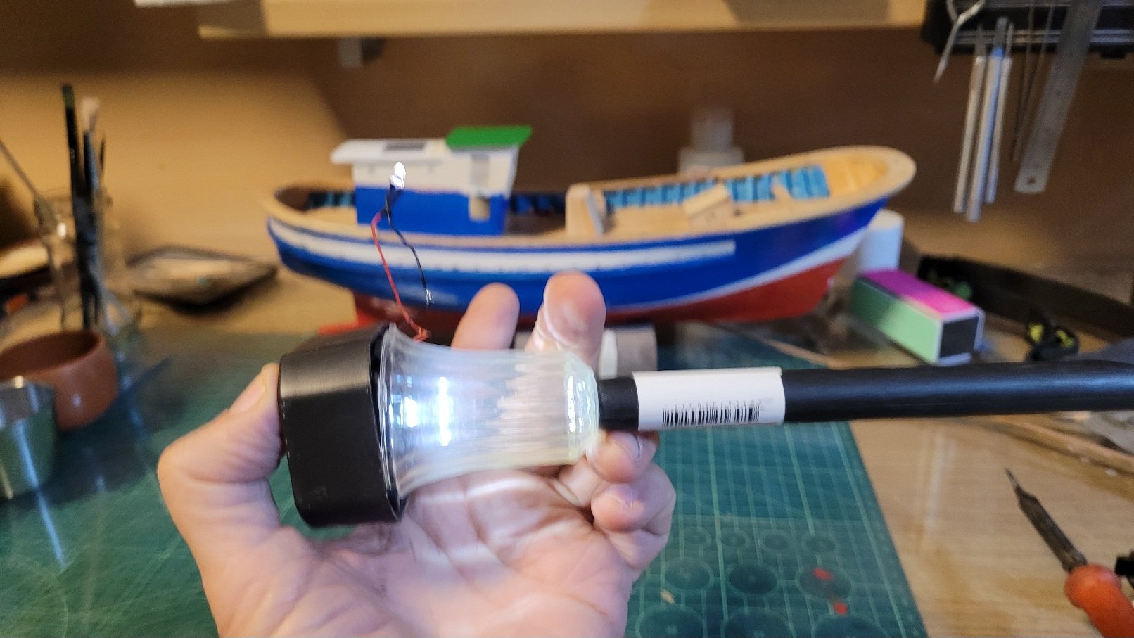

bake
Mensajes: 106
Registrado: Mié Feb 12, 2025 9:43 pm
Re: Merlucera del cantabrico TALHOER
Mensaje por bake »
Las luces van automáticas se encienden por falta de luz la placa y el Led son de un farol de estos que se ponen en los tiestos, le he puesto una batería con un poco más de capacidad, con la que traía al poco tiempo se apagaba, con esta bateria lleva unas 3 horas encendida y con dos ledes.
Mañana buscaré dos más de 1,5v los que yo tengo son de 12 v y no los he podido usar.

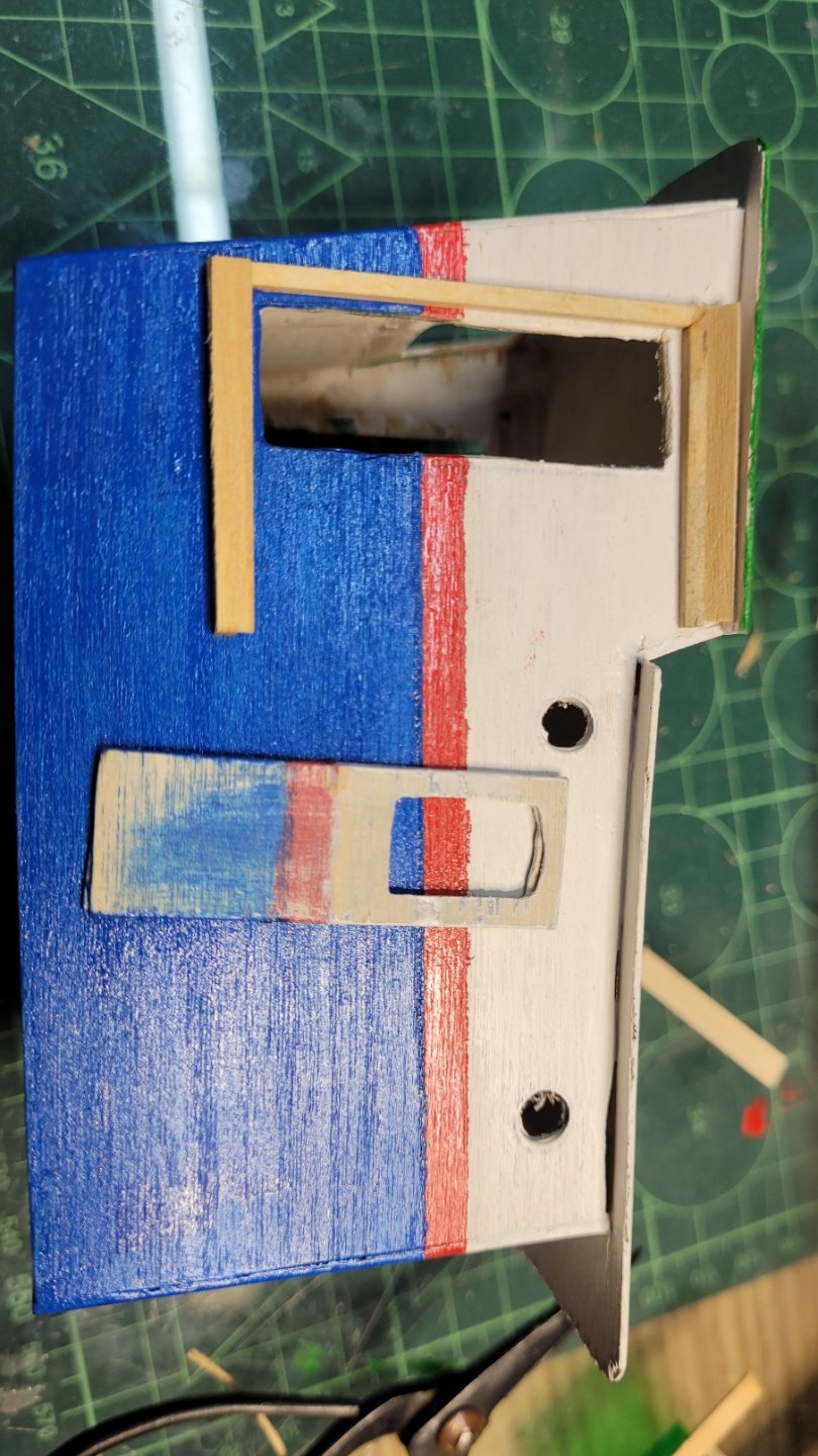

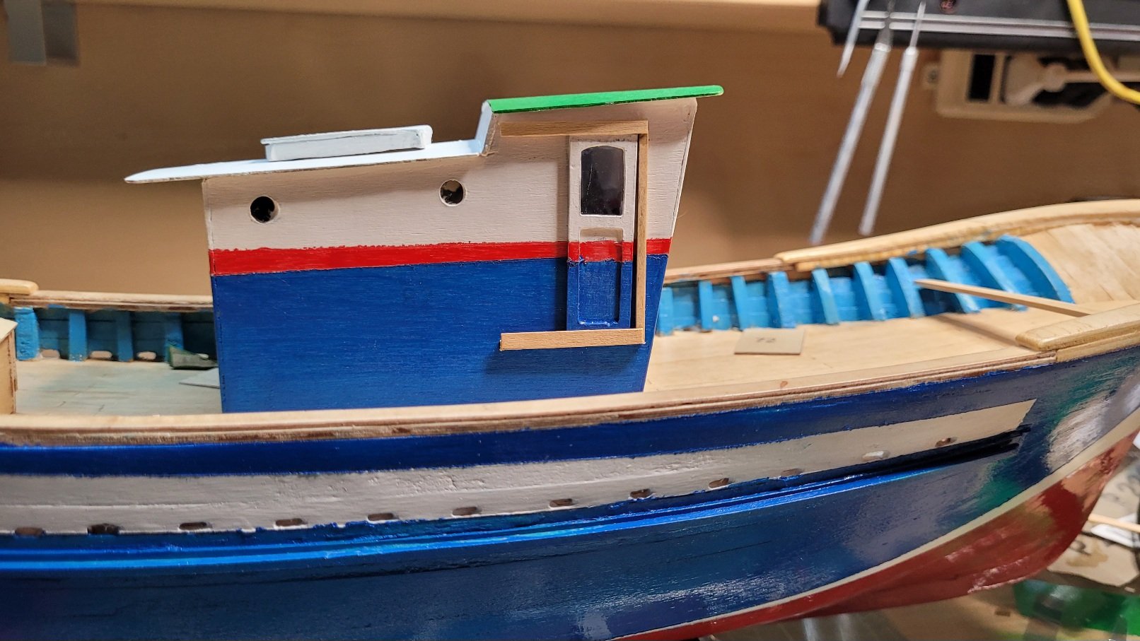

Hoy toca puertas,
Para los precercos de las puertas he usado retales de los listones N 27 que son un poco más anchos que el grosor de las puertas y para que puedan abrir y cerrar les he dejado una holgura de 1mm por la parte de arriba y tanto arriba como abajo he usado el liston N 24 dandole la mitad del ancho para usarlo como cerco y evitar que las puertas se caigan, la parte interior de las puertas las he lijado para facilitar el desplazamiento de las mismas.
Me falta por pintar los marcos pero sera otro dia.

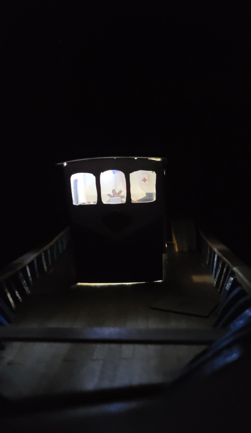

Jodo que pitera (fuerza) tienen esas luces, van a dejar ciegos a todos los marineros a la redonda, :lol: :lol: tendrás que pintar los precercos de las puertas, no se que se llamaban así. Venga que esto marcha!!. Un saludo y virutas.

En navegación nocturna, en el puente no se llevan las luces encendidas debido a que deslumbran al patrón o piloto, como cuando se pasa de un espacio muy iluminado a un espacio oscuro, no se ve nada hasta que la visión se acostumbra a la oscuridad, y no permite ver en el horizonte visible las luces del resto de las embarcaciones que naveguen alrededor. Solo dentro de la derrota se puede llevar iluminación y delimitando el espacio alumbrado sin que sobrepase hasta el resto del puente, con cortinas etc..

Lleváis toda la razón es mucha luz, intentaré llegar a un punto de compromiso que se vea el interior de la cabina y no desentone en exceso con el tipo de embarcación.

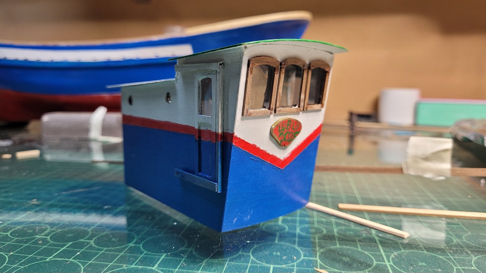

bake
Mensajes: 106
Mensaje por bake »

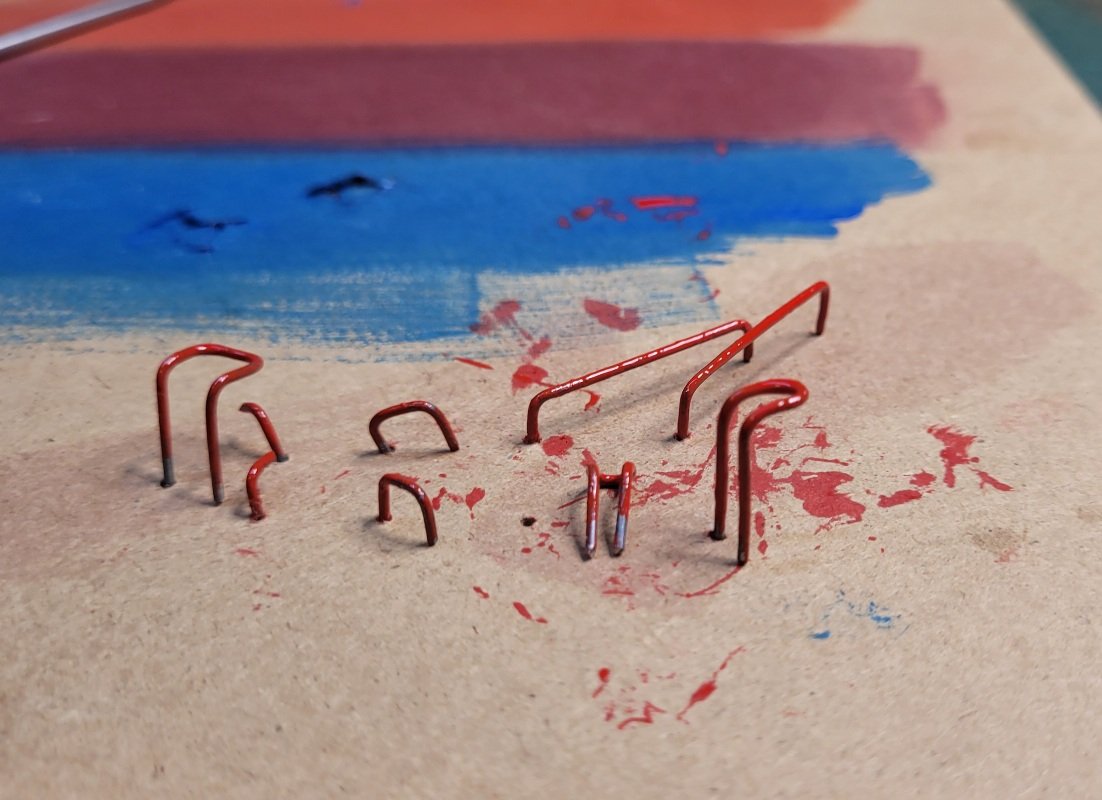

Hoy ha tocado cabina preparación y montaje marcos ventana, pintado precercos y asas de las puertas.
También estoy modificando el circuito eléctrico para apartado luces. Tal y como imaginaba un circuito no podría alimentar tantos ledes, he tenido que meter otro circuito eléctrico.
