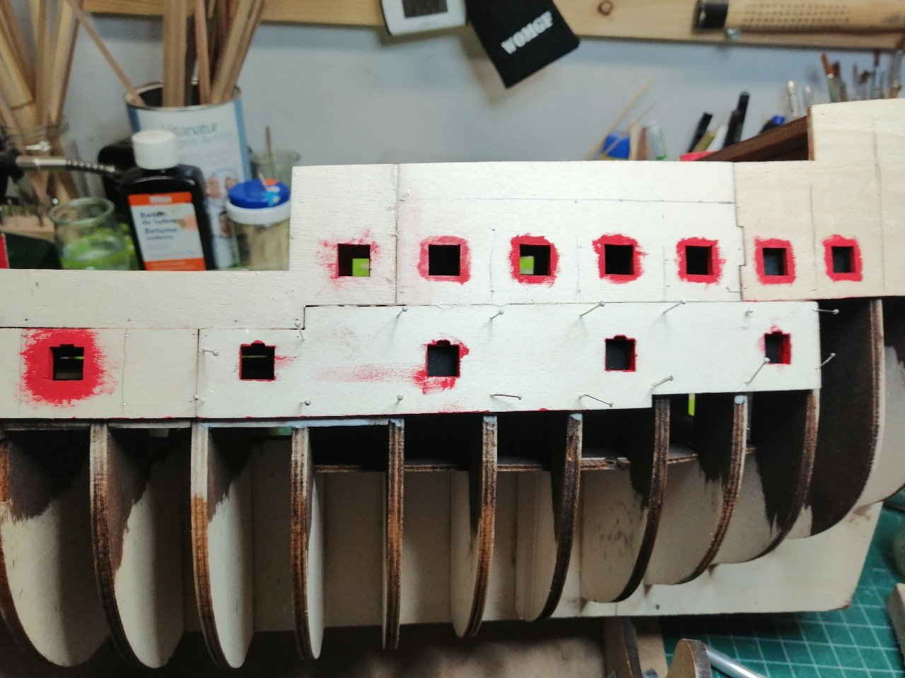

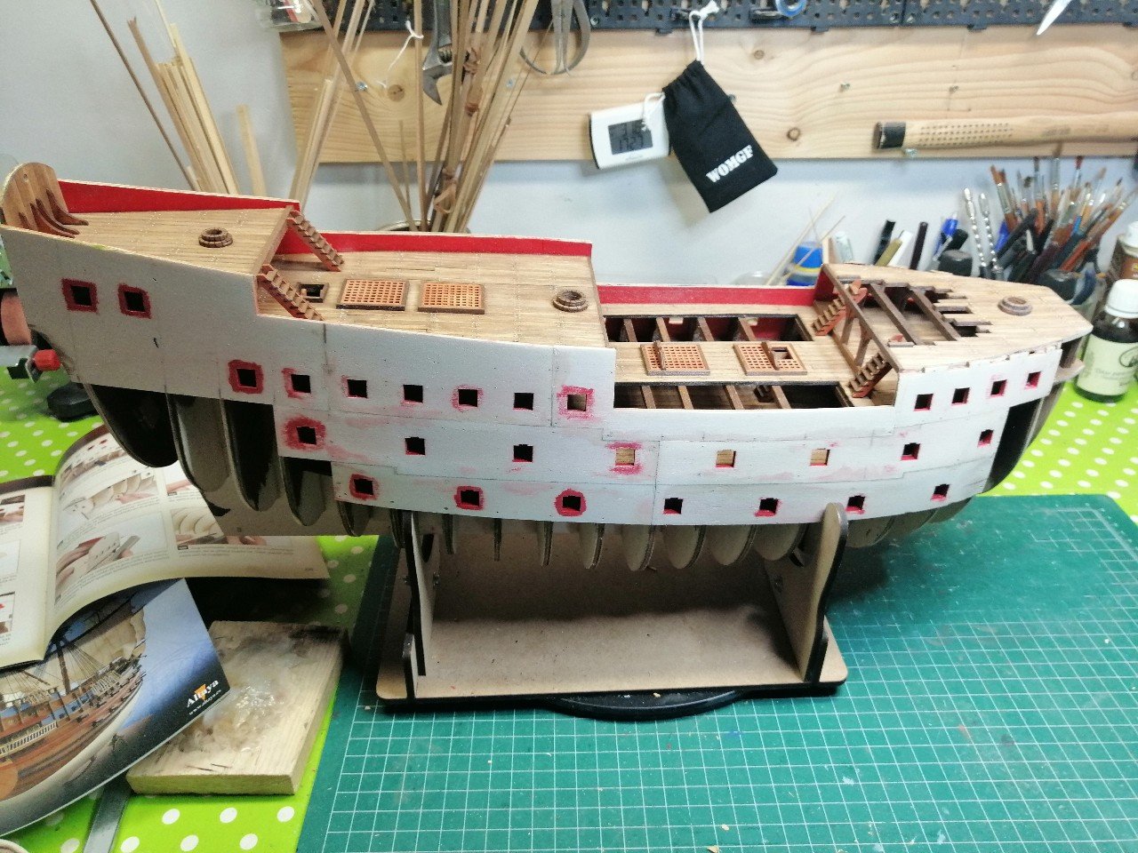

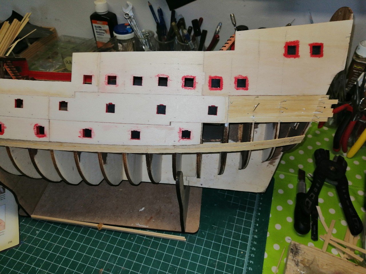

Re: Kit Altaya ,Galeón San Martín por Antonio

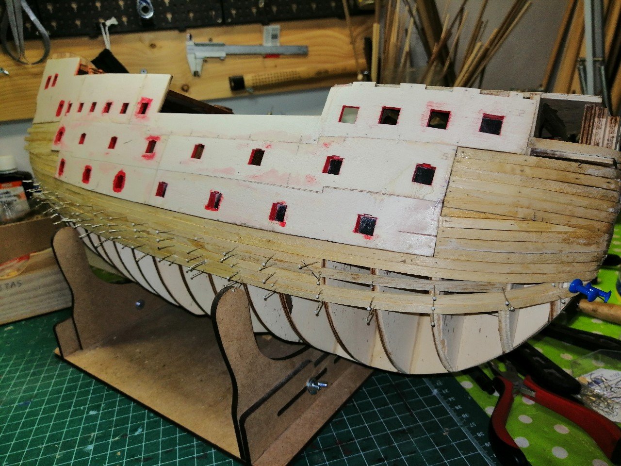

Buenas a todos.
Seguimos con el montaje del San Martín.

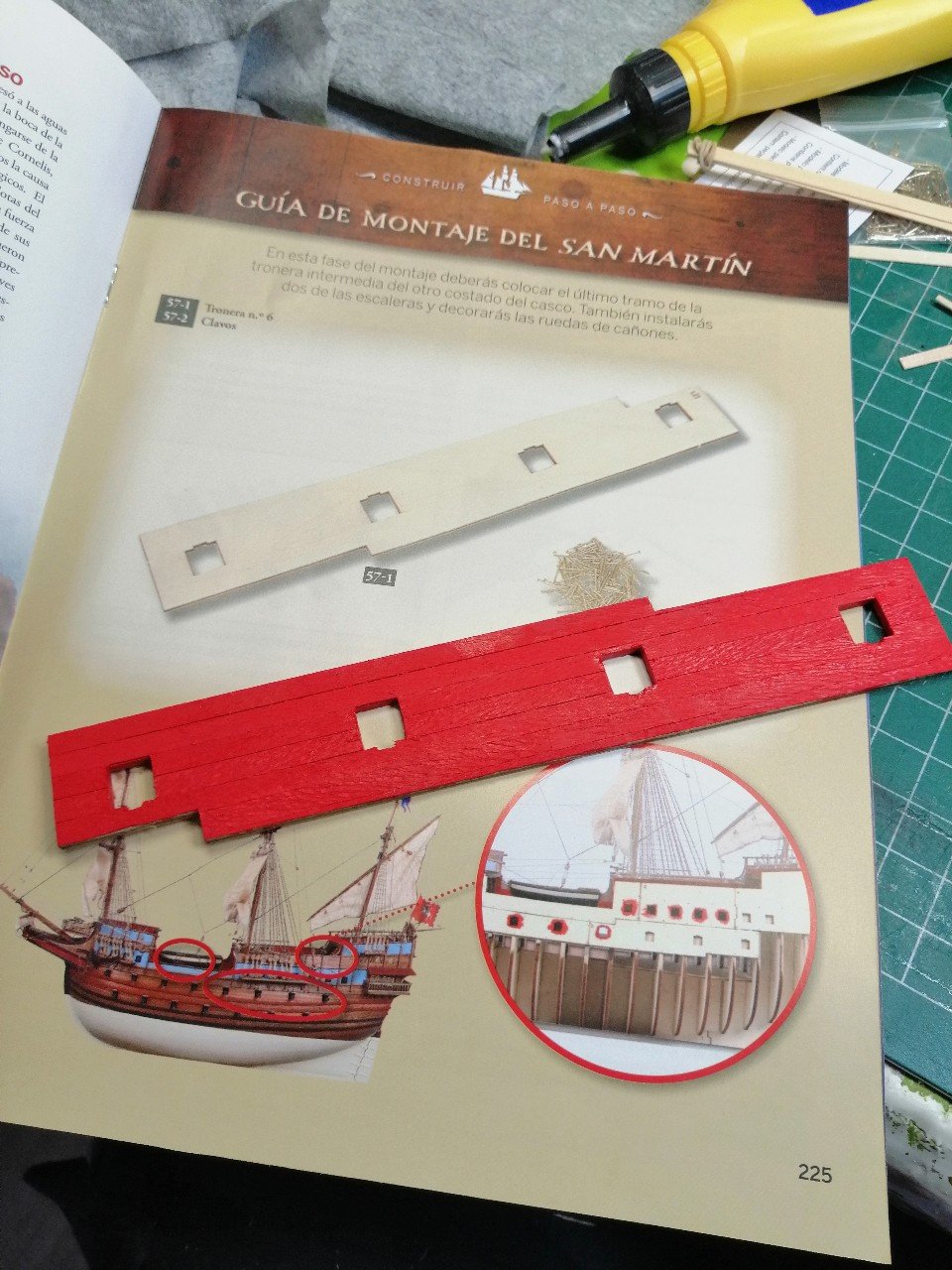

He recibido los fasciculos siguientes.
57 con chapa de tronera y clavos.
58 con chapa de tronera,marcos y fondos troneras y un pedrero.
59 igual que el 58.
He forrado con chapas las troneras y pintado de rojo.
Colocado las escaleras.
Pongo las fotos de como va el montaje.
59 igual que el 58.

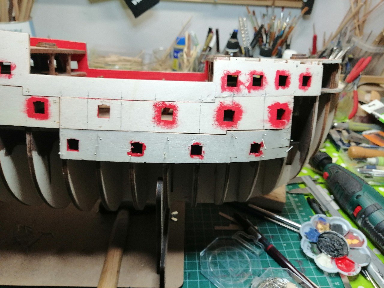

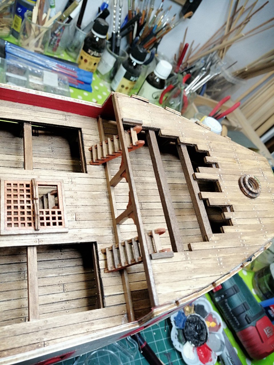

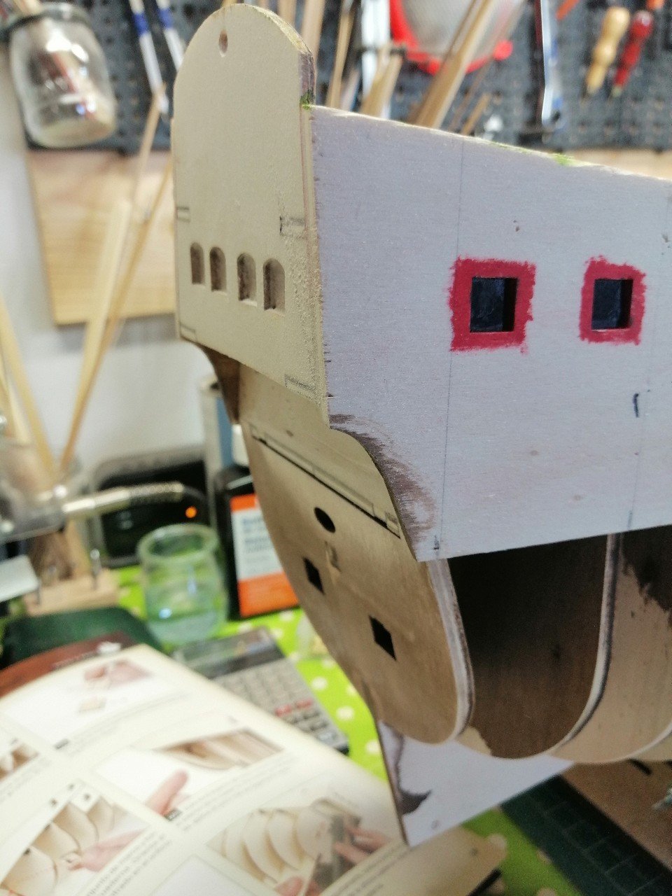

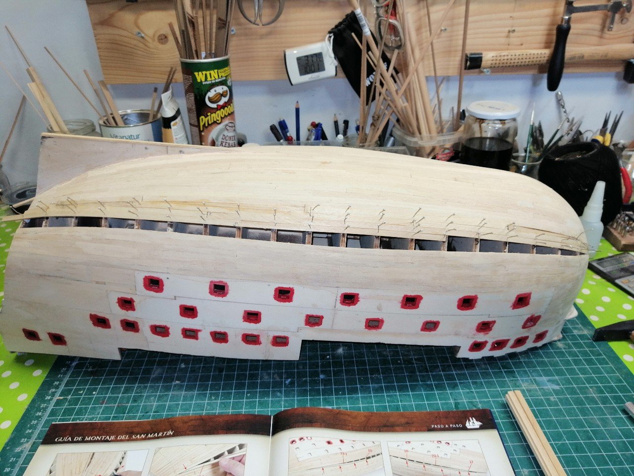

Fasciculo 60 y 61 con chapa de la parte inferior trasera y tapas troneras más pedrero.
Ya he colocado las chapas de las troneras y las tapas de popa. He lijado el conjunto y la parte de popa.

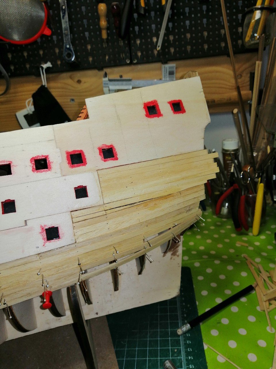

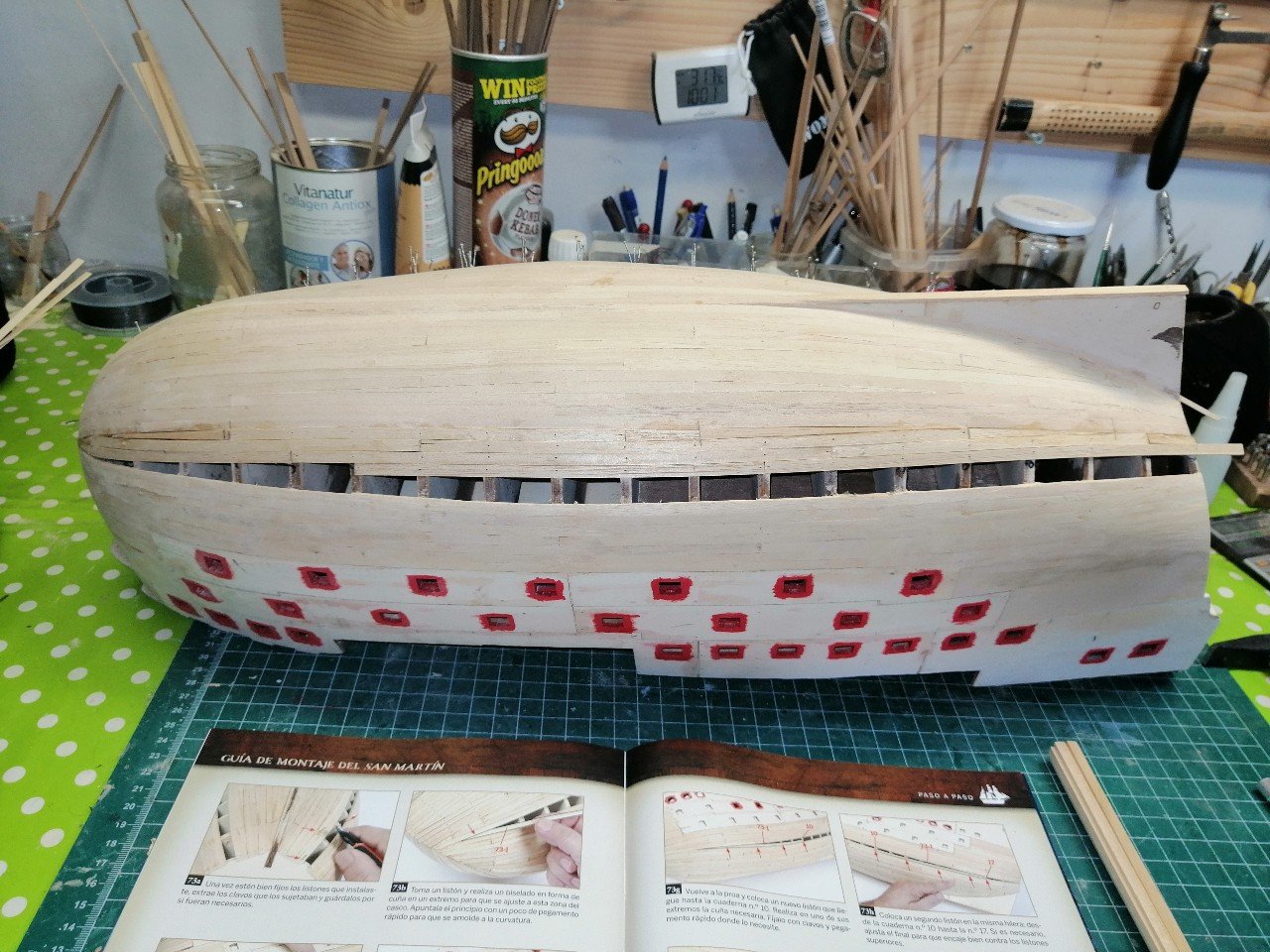

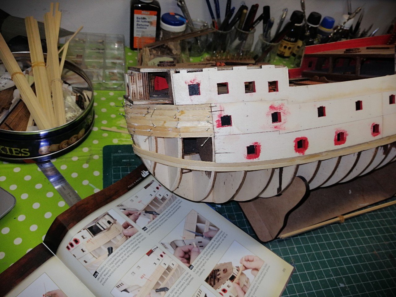

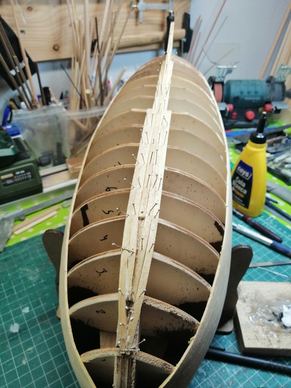

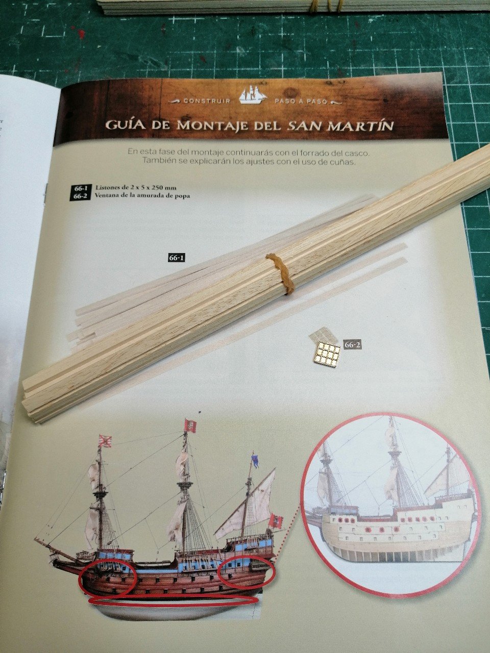

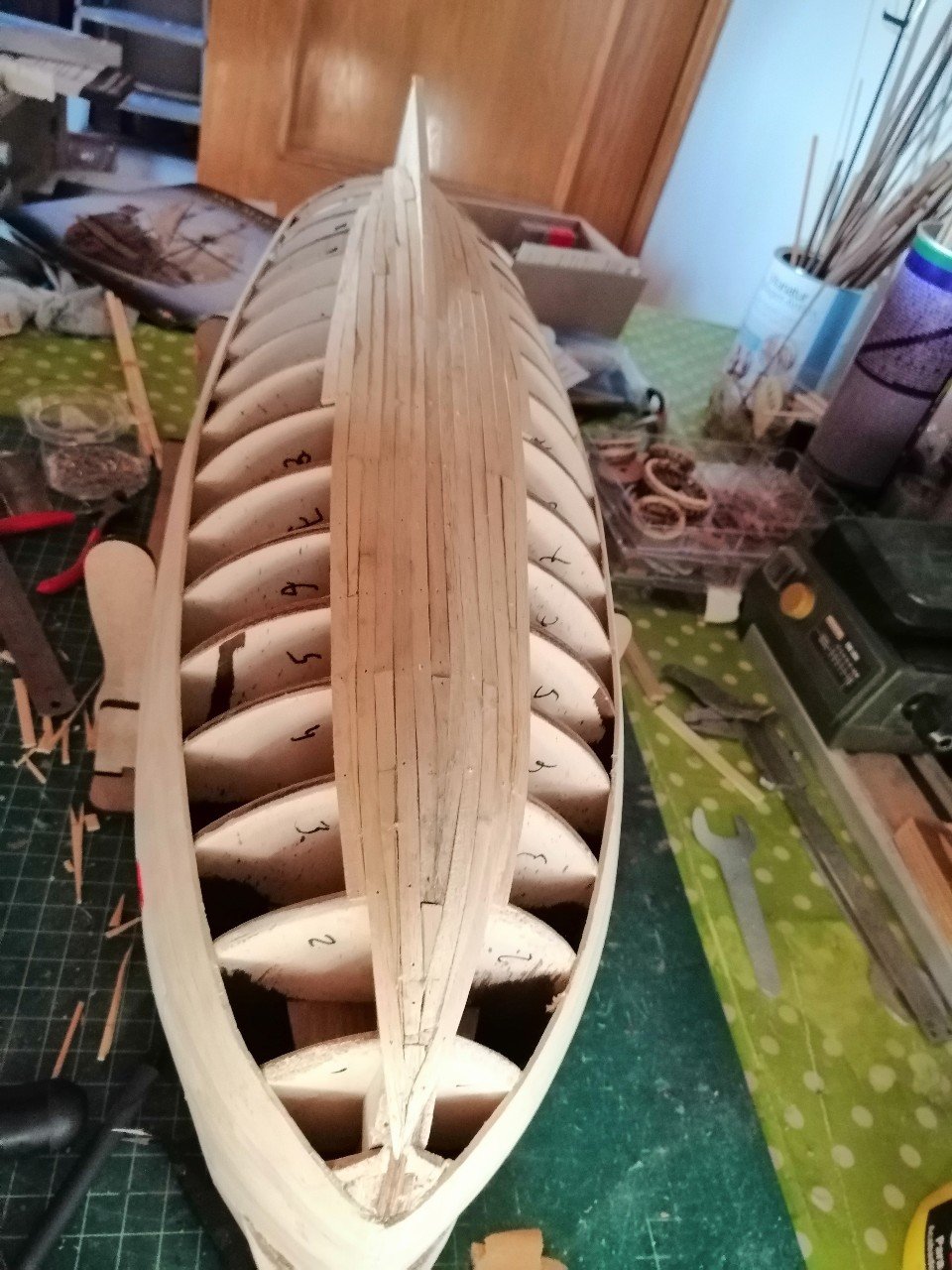

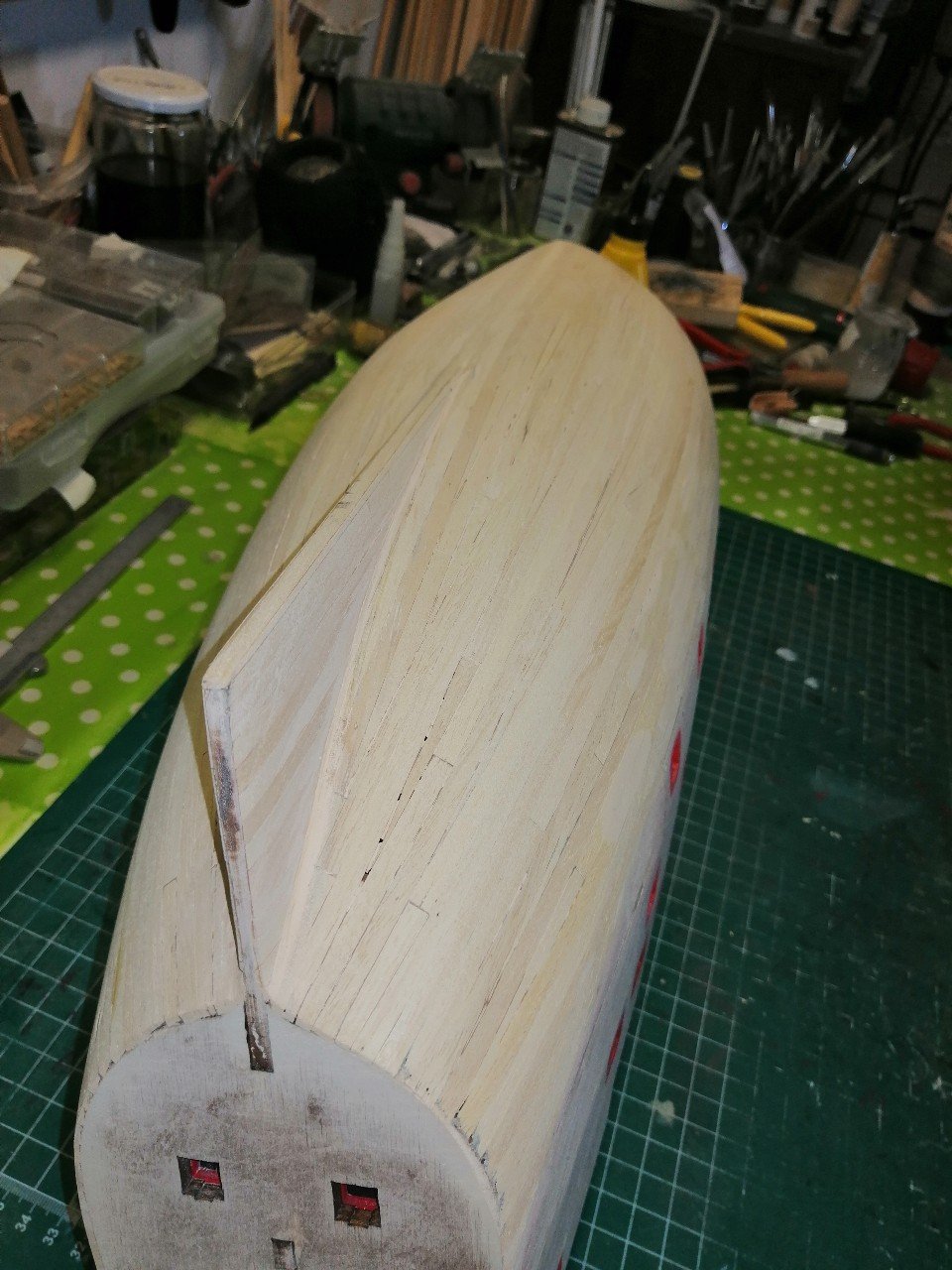

Gracias Carlos.
Seguimos con los siguientes fasciculos.
63 con listones y pedrero.
64 listones y escudo de proa.
65 listones y clavos.
66 listones y ventana Armadura de popa.

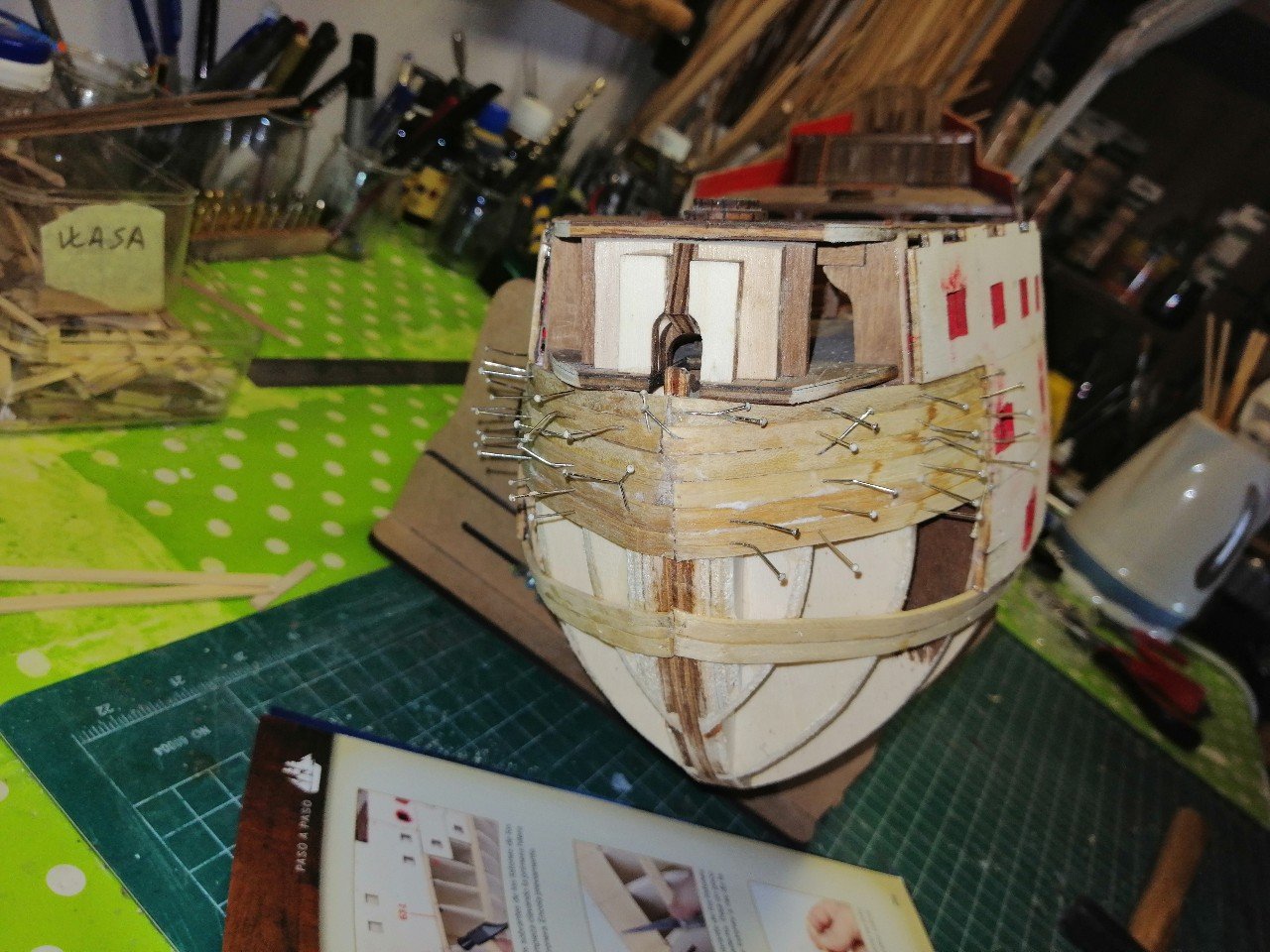

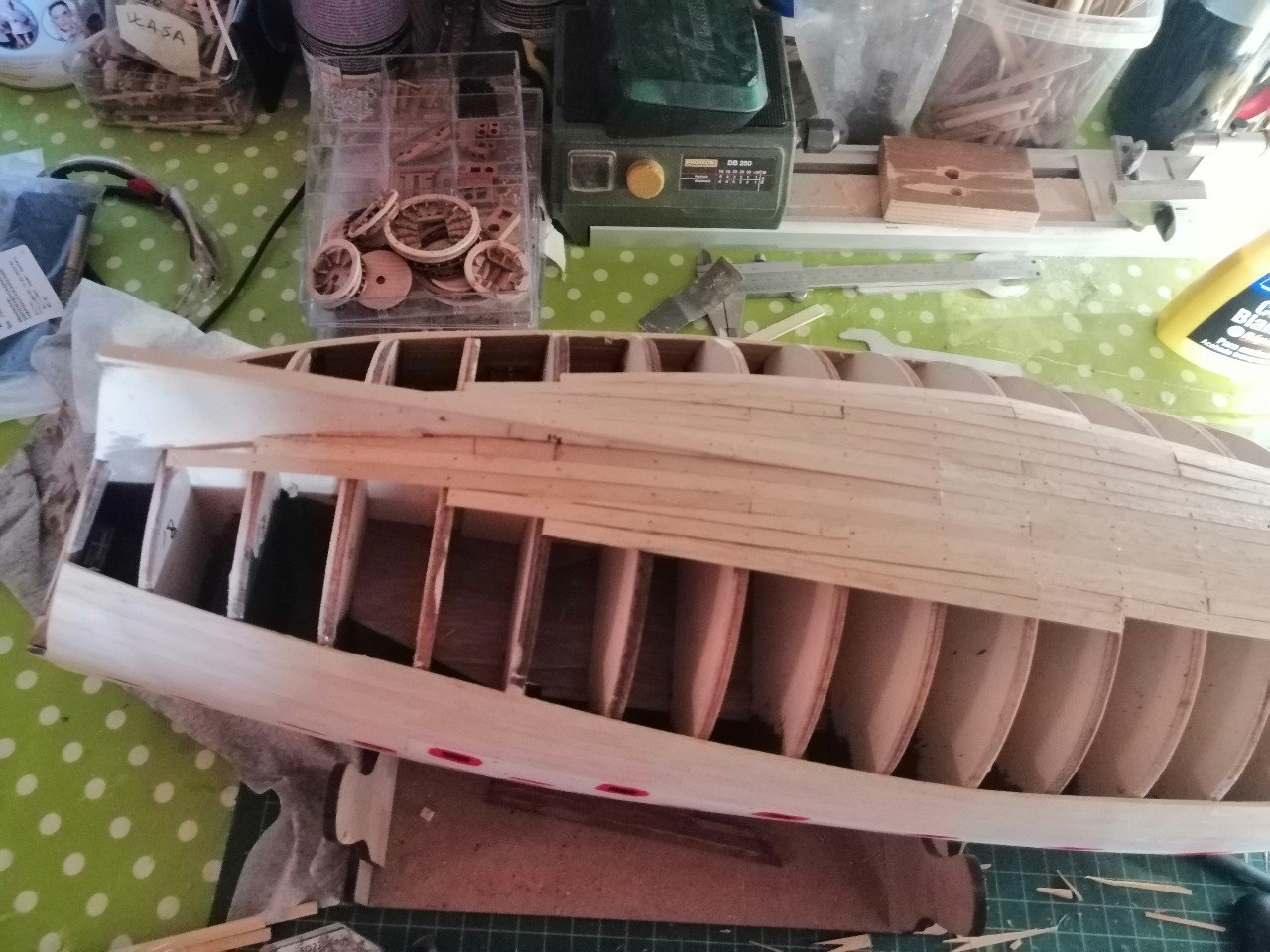

Hempezamos con el primer forrado del casco, para ello utilizo unas puntas que no vienen en el kit las cuales uso para encolar los listones y luego retiro para usarlos con futuros proyectos.
Los listones de la parte de proa y de popa los humedezco previamente unos 45 min para así poder darles curvatura.
Al ser el primer forrado se ve que me quedan pequeñas imperfecciones, no le doy mayor importancia ya que luego enmasillar y lijar para poner el segundo forrado.

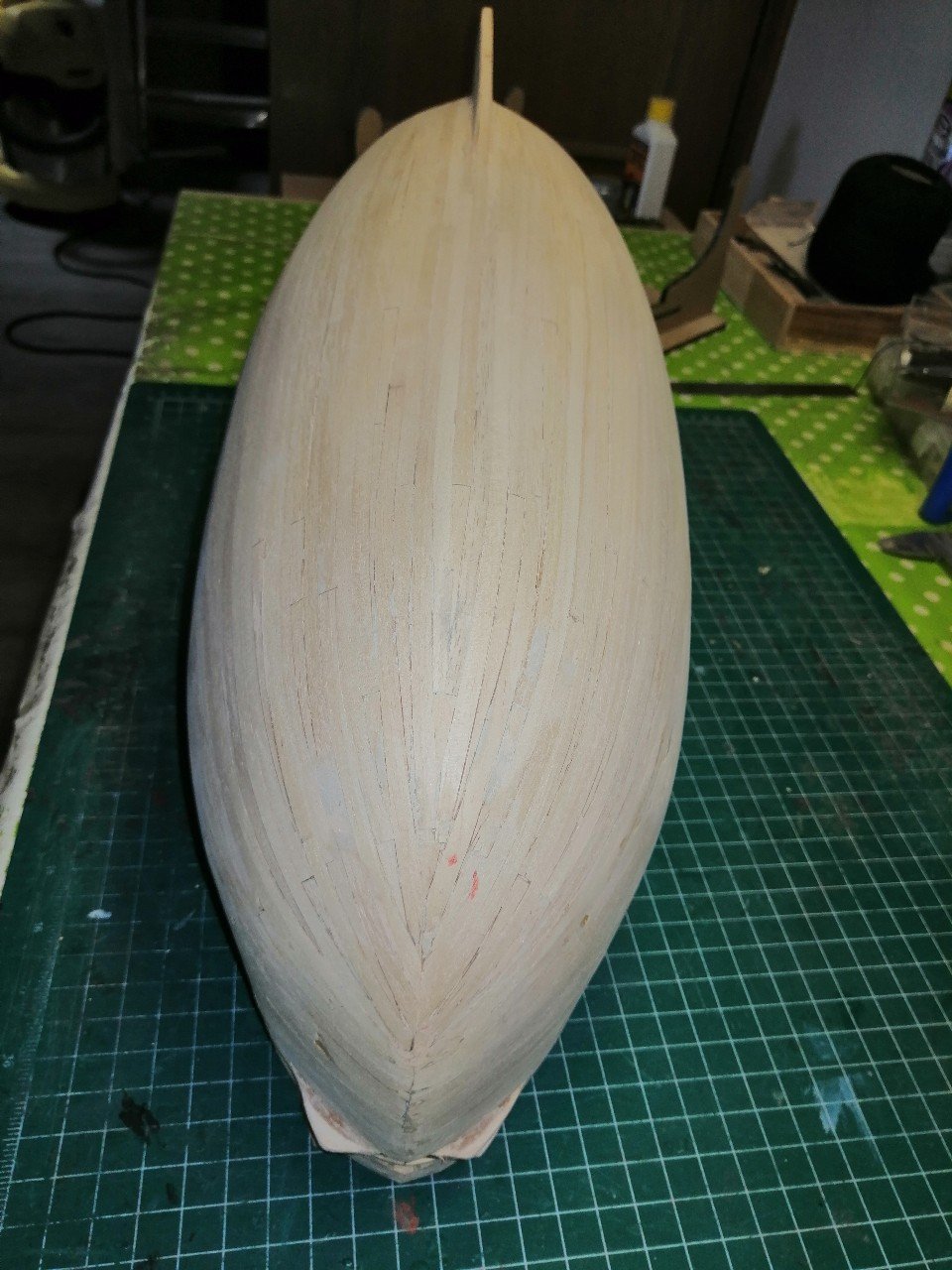

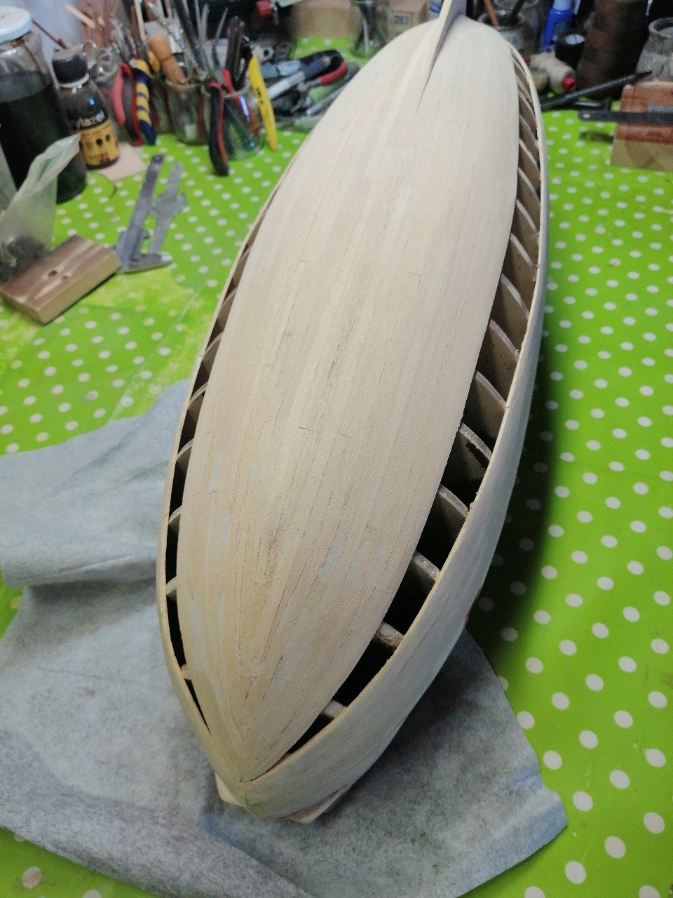

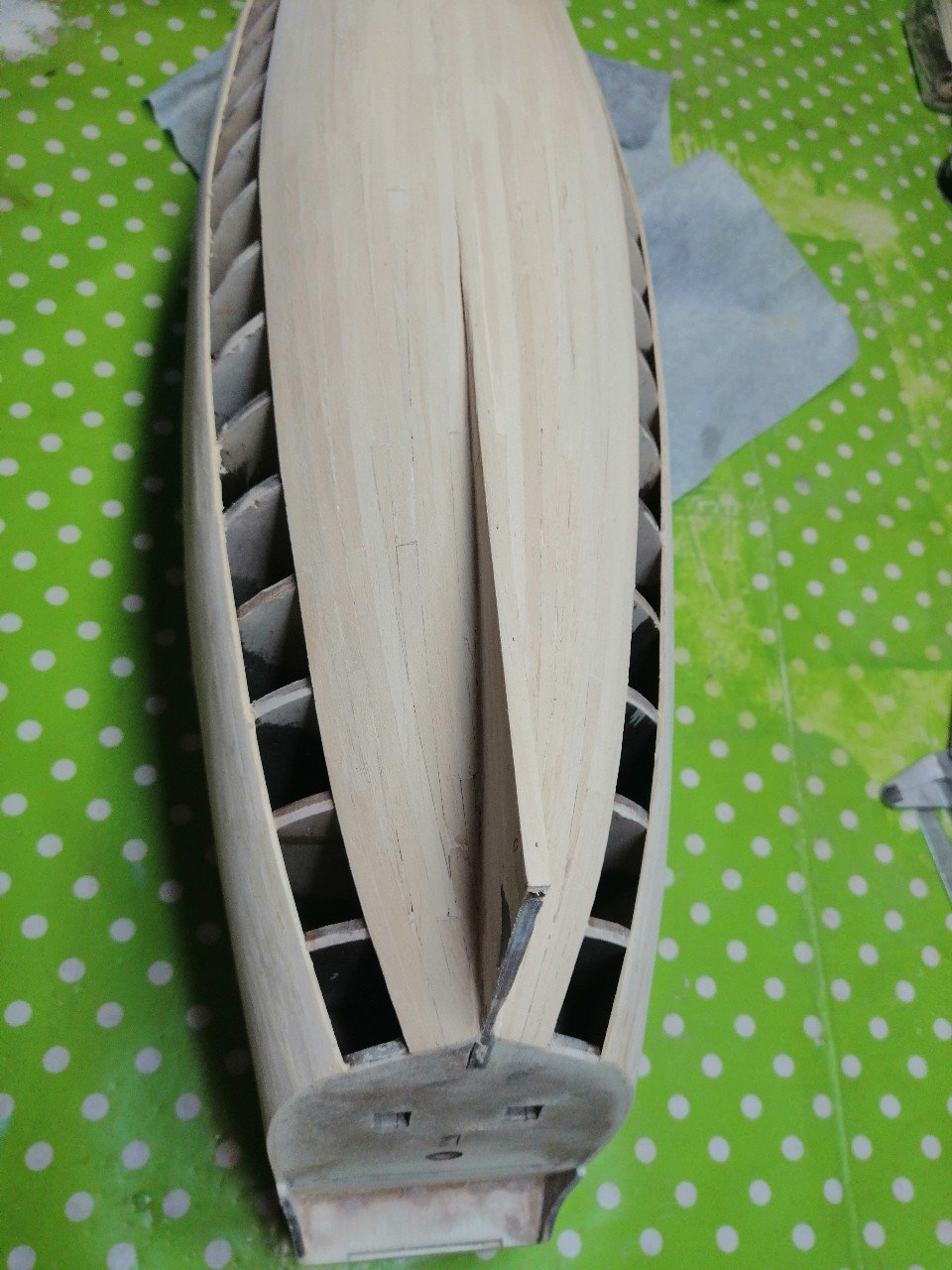

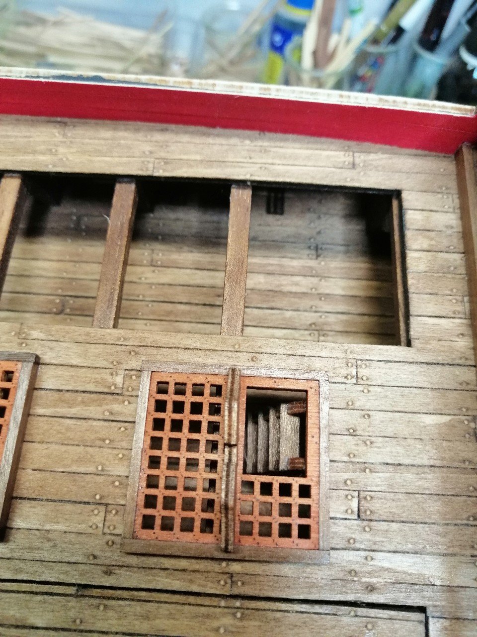

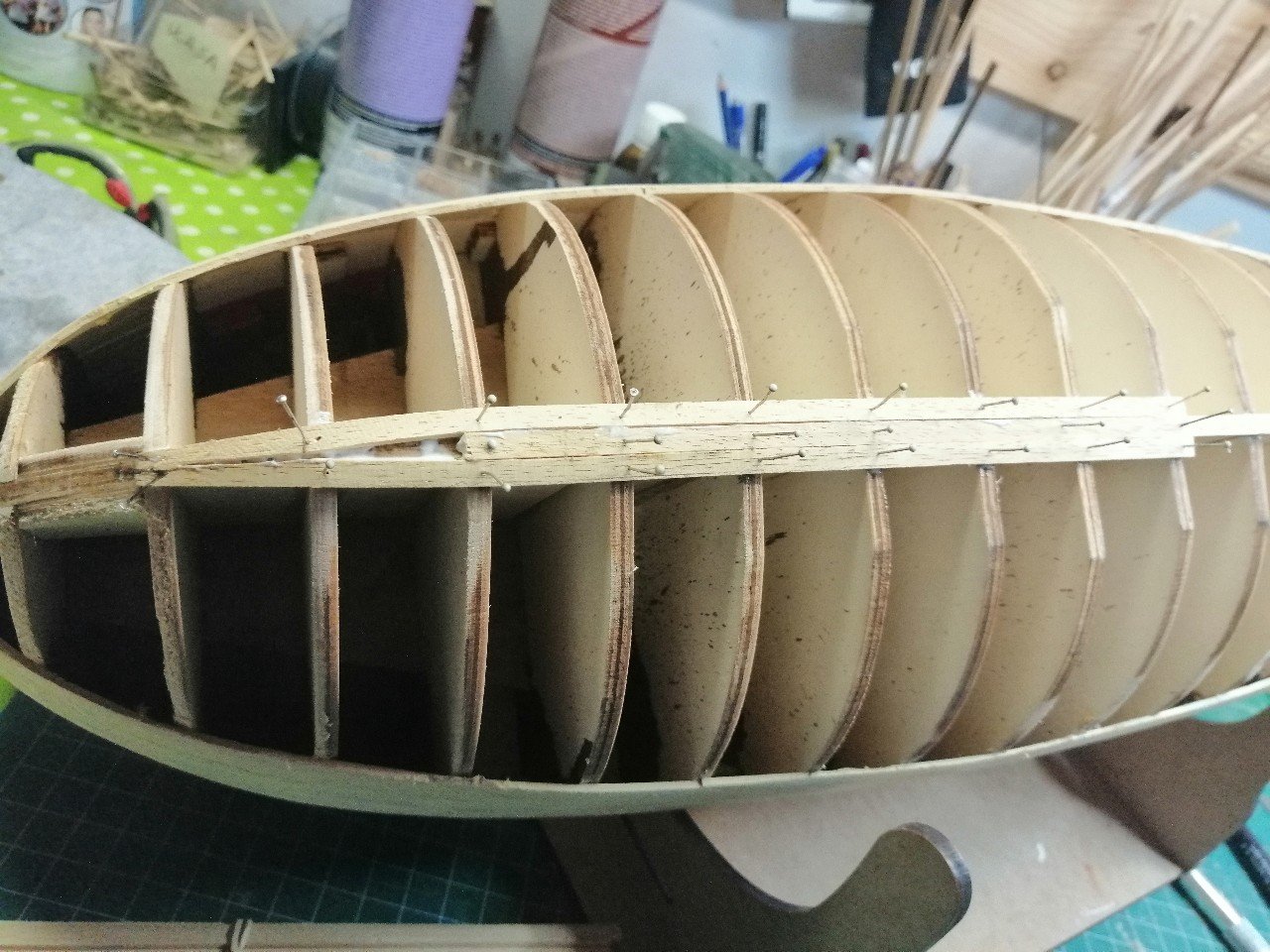

Bueno hace unos días me llegaron los siguientes fasciculos:
67 cuareña más 2 ventanas Armadura de popa.
68 listones de forrado más ventana Armadura de popa.
69 listones de forrado y clavos.
70 listones y ventana de espejo.
71 listones y ventana de espejo.

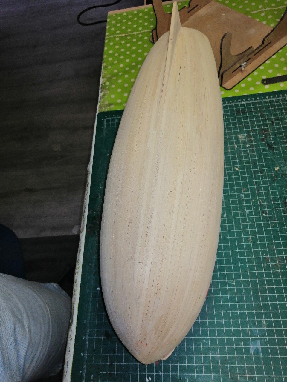

Continuo en forrado por la quilla como me van indicando los fasciculos. La verdad es que esta muy bien esplicado y no induce a errores.
Los clavos que me suministran no los estoy usando y me los guardo para futuros proyectos, uso unos míos que uso para forrar los cascos de mis modelos.
Voy un poco más lento ya que estoy liado con el huerto y el trabajo, jejeje.
Seguimos con el forrado del casco. En los fasciculos viene perfectamente explicado los pasos.
- IMG_20200703_073121.jpg (214.33 KiB) Visto 4062 veces
Seguimos con el forrado. Ya he realizado hasta el fasciculo 71 ahora a esperar más entregas.
He forrado el casco según dicen los fasciculos y la verdad es que va quedando muy bien.
También he lijado y enmasillado donde hacía falta.
- IMG_20200704_184645.jpg (222.05 KiB) Visto 3832 veces
Ya me llegaron hace días los fasciculos del 72 al 76.
He estado liado pero ya seguimos con el forrado.
En el fasciculo 72 la entrega es de listones y más puntas.
El 73 y 74 está compuesto de listones y ventanas.
Hasta aquí el forrado del casco, la verdad es que esta muy bien explicado cual es el proceso de forrado y no da lugar a duda.
Ya he terminado el forrado. El cual enmasillare un poco y lijare.
Ya pondré fotos. Un saludo.
- IMG_20200808_114537.jpg (223.48 KiB) Visto 3632 veces
Bueno me a llegado ya la chapa con el nombre y esta muy bien.
Ya he terminado el primer forro y su lijado. Los pasos número 75 y 76 los dejaré para más adelante ya que no se si llevará otro forro del casco y si es así me molestaria para hacerlo.
- IMG_20200811_094149.jpg (373.4 KiB) Visto 3593 veces
- IMG_20200811_094134.jpg (228.92 KiB) Visto 3593 veces
- IMG_20200811_094302.jpg (231.75 KiB) Visto 3593 veces
- IMG_20200811_094256.jpg (204.83 KiB) Visto 3593 veces
- IMG_20200811_094248.jpg (206.17 KiB) Visto 3593 veces
