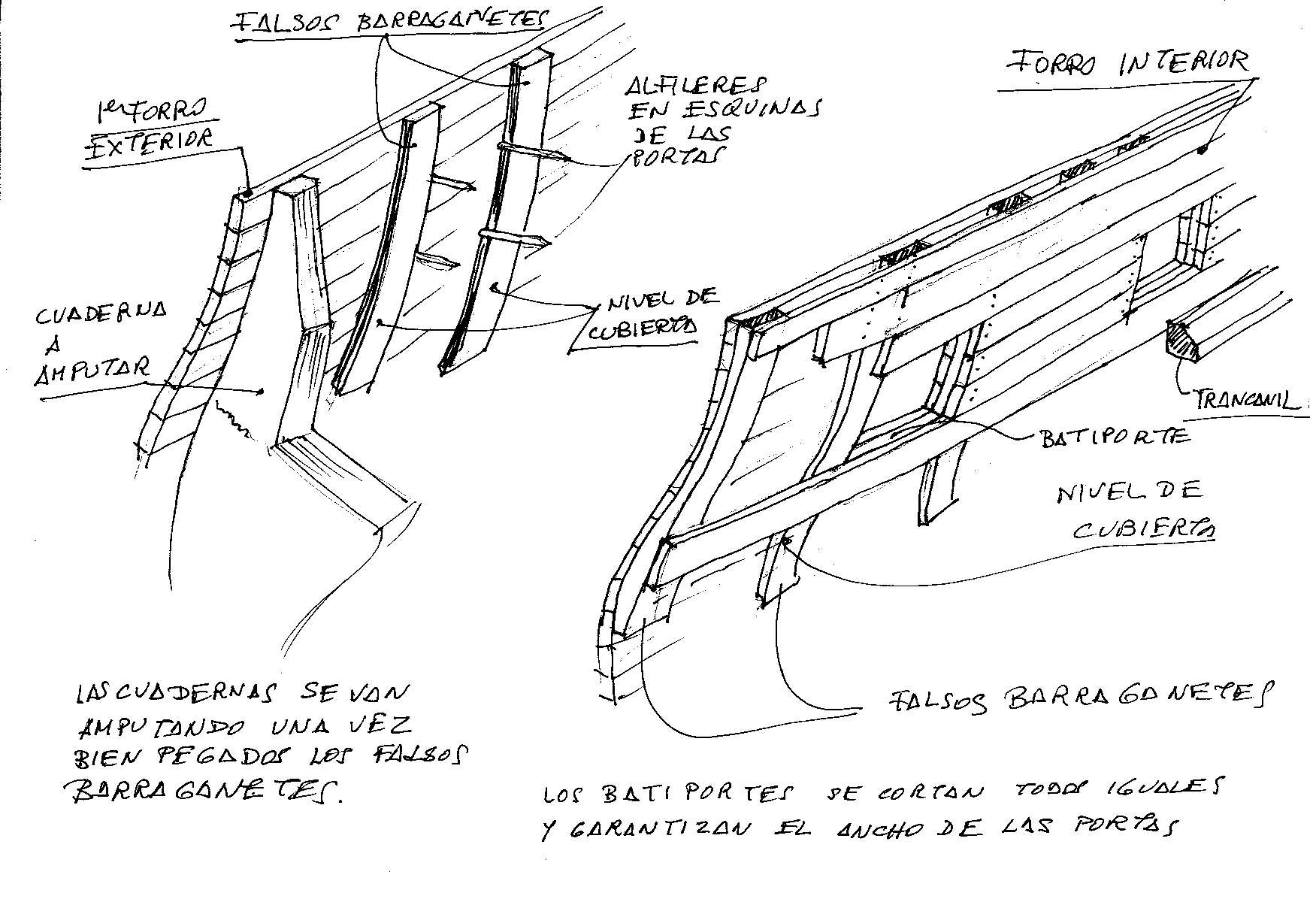

Leopoldofran escribió:Hola, una forma muy segura de proceder es la siguiente:
Marcar con precisión la cinta inferior y partiendo de ella forrar hacia arriba y hacia abajo.
Marcar por el exterior las cuatro esquinas de las portas, taladrar y meter un alfiler en cada agujero.
Pegar barraganetes de 2x5 mm.y de altura desde la regala hasta 2 cm. por debajo de la cubierta inferior inmediata, saldrán de unos 5 cm.
Suele ser necesario curvar previamente estos barraganetes, si no se quiere curvar se ponen tiras superpuestas de 0,6 x 5 mm.
Los barraganetes se colocan a los lados de cada porta y otros dos o tres por banda entre cada dos portas.
Con este refuerzo se pueden desmontar las partes superiores de las cuadernas de contrachapado sin peligro estructural.
Posteriormente se forra por dentro con la ventaja de tener hechas las portas. Después se hacen los huecos de las portas en el forro exterior.
Se hace bastante rápido y no es difícil.
He visto esta solución en varias ocasiones, la he puesto en práctica un par de veces, incluso en las instrucciones del Victory de Billing viene así.
Es una buena idea, pero en los planos están las amuras limpias, sin barraganetes :wink:

Mensajes: 5584
Re: Fragata Berlín
Puede que no me haya explicado bien, pongo un croquis.

Re: Fragata Berlín
Mensaje por qaz_666 »
Ya entiendo. Pensé que lo que comentabas era poner unos barraganetes por el lado de cubierta, es decir que una vez forrado el casco por fuera y las amuras por dentro, se siguiesen viendo esos refuerzos verticales. Pero si van entre ambos forros pues no se verían (evidentemente). Seguiré con el forrado pues a ver qué sale.
Muchas gracias por los consejos y sobre todo por las aclaraciones.

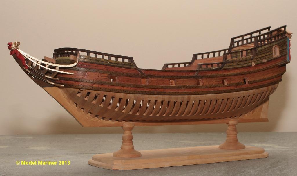

Re: Fragata Berlín
Por si no lo conoce tienes un modelo en arsenal aquí: http://modelshipworld.com/index.php?/to ... ard-style/" onclick="window.open(this.href);return false;
No te deprimas que tiene los clavos fuera de escala y prepárate a hacer barraganetes.

Re: Fragata Berlín
Leopoldofran escribió:Por si no lo conoce tienes un modelo en arsenal aquí: http://modelshipworld.com/index.php?/to ... ard-style/" onclick="window.open(this.href);return false;
Espero que te sirva
Muchas gracias... ya conocía este modelo de un foro ruso. Lo lleva más avanzado que las fotos de ModelShipWorld y es el esquema de colores que voy a seguir :wink:
El tema de los clavos estoy pensando que voy a hacer. De momento estoy usando clavos para la unión de tracas y cuadernas y una vez pegadas los estoy quitando. Puede que haga una simulación más adelante o que no los ponga, ya veremos...

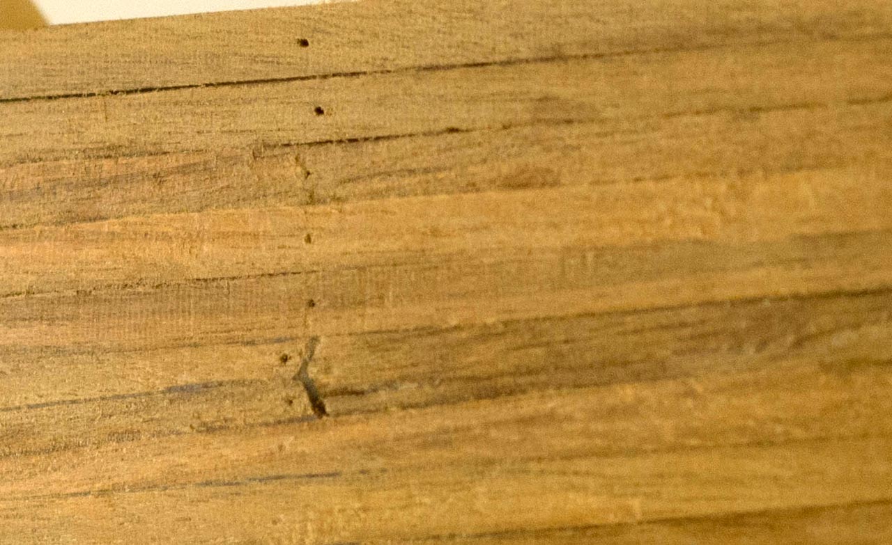

Es una cuestión personal, lo que planteas acerca de los clavos.
Los modelistas navales, solemos dar mucha importancia detalles que luego se pierden en el conjunto del modelo.
Hice el St Roch (escala 1/72) sin los consabidos clavitos de la tablazón de la cubierta (las tablas tenían 3 mm de ancho).
Con la cantidad de detalles que lleva la cubierta, es que uno ni se fija en los clavos.
Y luego está el tema de los clavos de un casco de madera, que la mayoría de las veces ESTAN FUERA DE ESCALA.
Pretendemos mostrar maestría y sorprender con estos detalles nimios y solemos meter la pata.
Es evidente que todo es un tema de escala; si hacemos un modelo a escala 1/10, habrá que poner clavos necesariamente (no muchos tampoco) , o si es un chapado de cobre del casco, unas planchas o un refuerzo metálico.
Lo de la roldana es uuna manera de no equivocarse.
Acabo de poner la cabeza de ¡¡¡un alfiler!!! como palanca del telégrafo de señales del SANSON y está fuera de escala.
Ya lo dejo así, es sólo un alfiler, pero cuidado con estos "detallitos" que en lugar de a favor, juegan en nuestra contra la mayoría de las veces.
Y lo del calafateado en tracas y cubierta, lo mismo.
Yo suelo pintar el canto de la tabla con un rotulador negro y queda perfecto.
Lo de meter cartulinas, hilos embreados etc, sólo como digo, si la escala es muy grande (y la paciencia también)

Buenas tardes Gaz, aqui me tienes viendo tu hilo, con esta fragata que es preciosa , referente a los comentarios
del calafeteado yo empece con cola y ceniza , y como no fumo desde hace 20 años ahora utilizo la tecnica que comenta
Llaud rotulador ó lapiz y me funciona genial. un saludo Tasso.

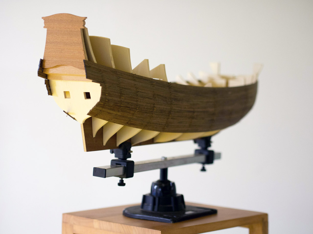

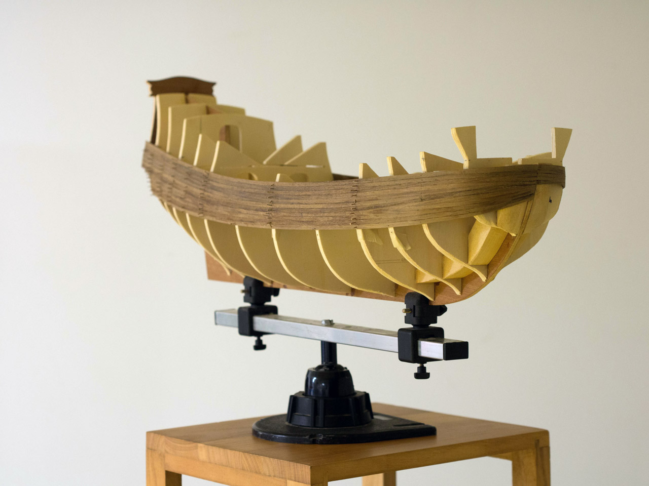

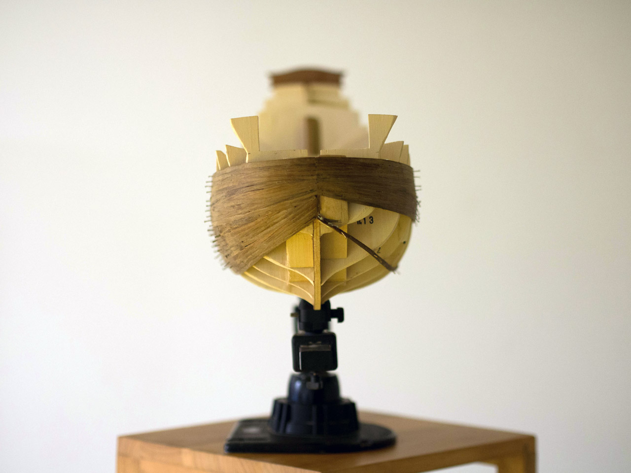

qaz_666
Mensajes: 309
Registrado: Vie Ene 09, 2009 3:47 pm
Ubicación: León
Re: Fragata Berlín

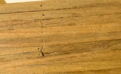

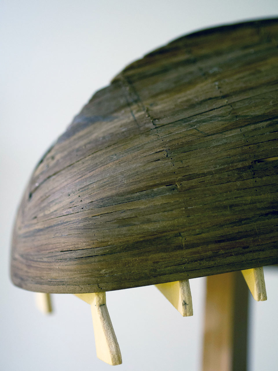

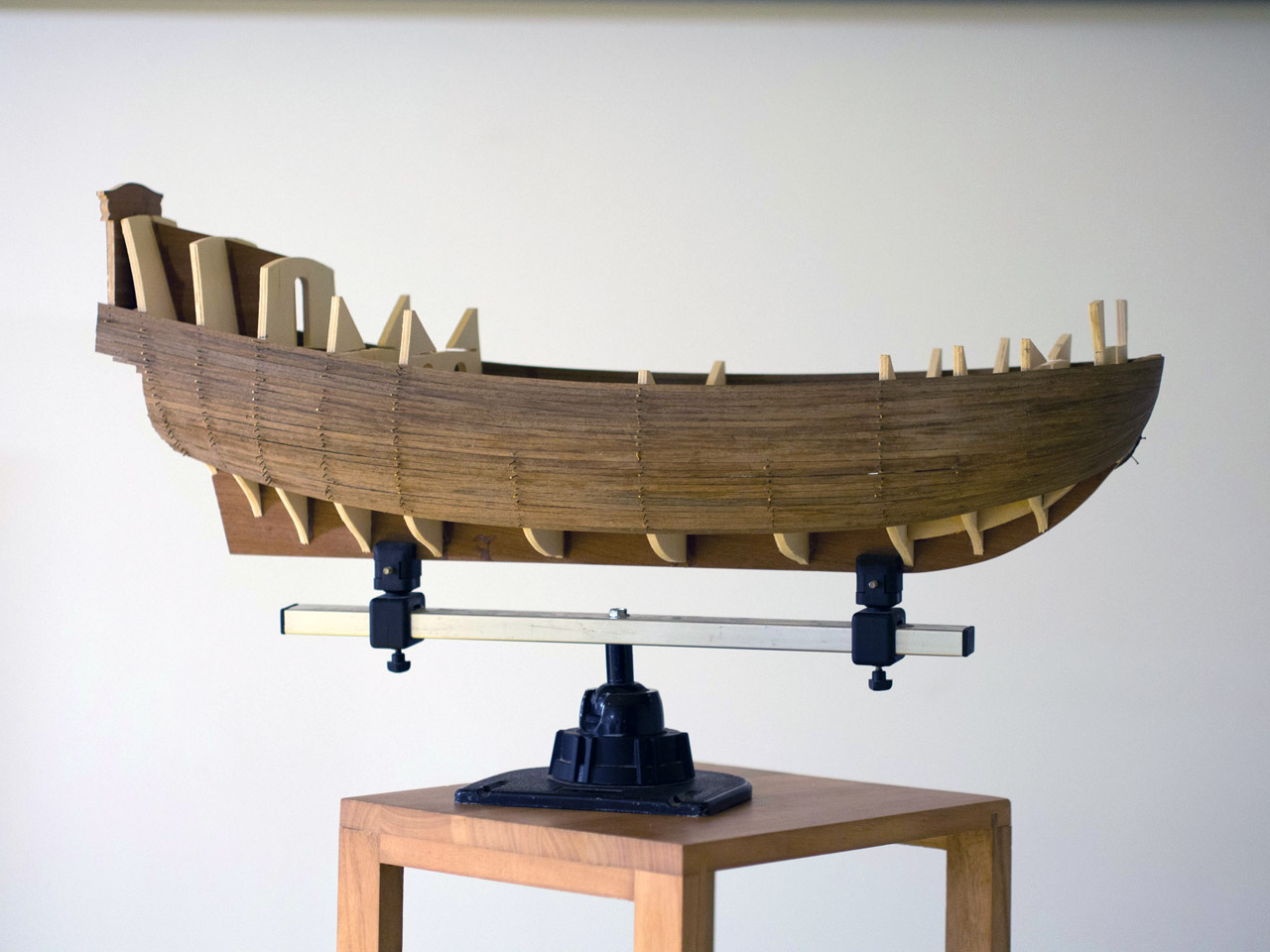

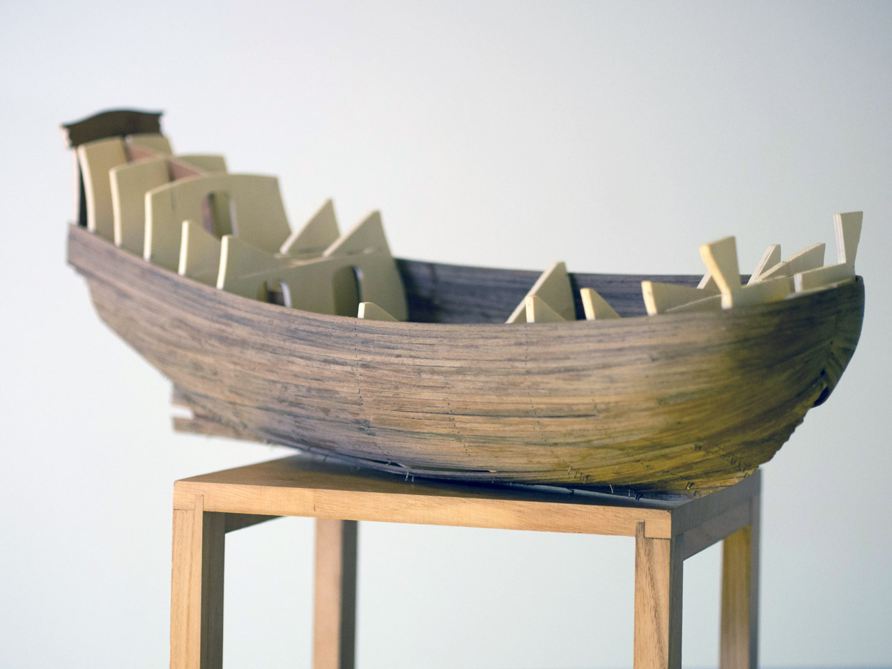

Seguimos con unos avances en el forrado del casco. Últimamente lo he tenido un poco aparcado pero ahí vamos: poco a poco. Ya se que se debe poner una traca por cada costado para evitar deformaciones en el casco, pero la verdad es que en este sentido las cuadernas y la falsa quilla hacen un conjunto muy sólido, a la par que me anima a seguir porque los avances son más rápidos . A ver si se termina rápido esta etapa que es de lo más coñazo. Además me tiene un poco fastidiado el asunto porque, a pesar de ir reduciendo las tracas a medida que llego a proa, no he conseguido hacer un casco sin "bultos". A ver si se arregla en fases posteriores :roll:
Un saludo, y ya me contareis qué os parece.
